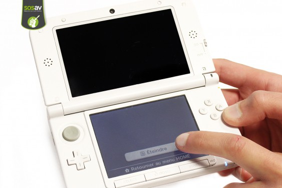

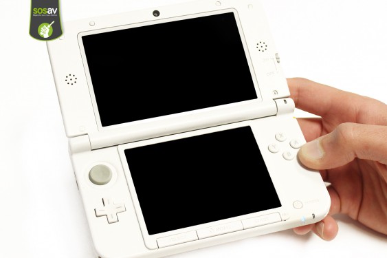

Avant de procéder au changement des boutons d'action/allumage/power/centraux, il est nécessaire pour des raisons évidentes de sécurité de l'éteindre.Pour ceci, appuyez sur le bouton d'allumage durant quelques secondes et confirmez par "Eteindre".

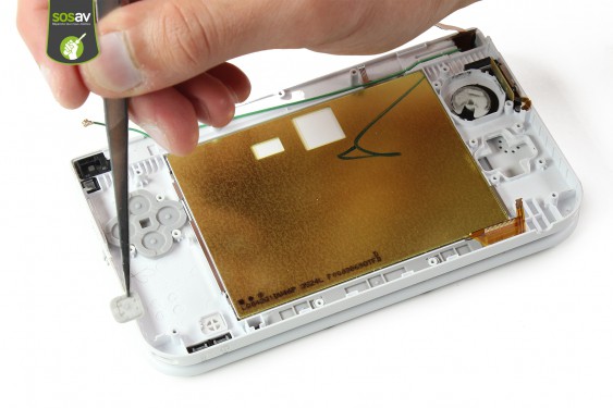

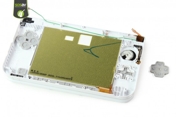

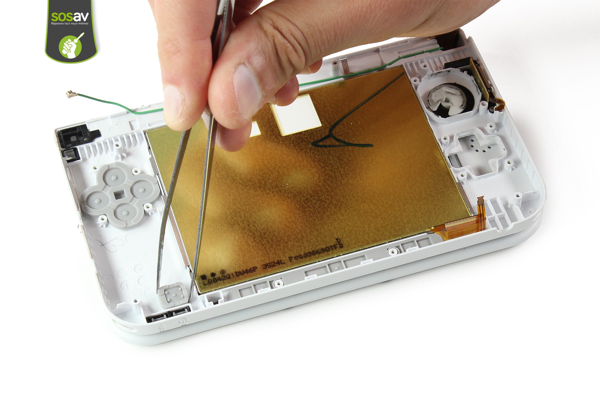

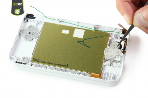

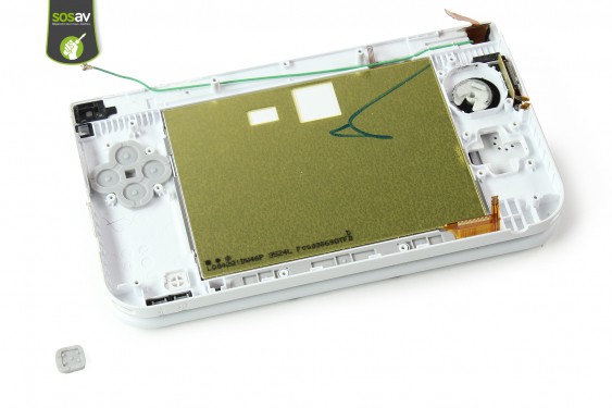

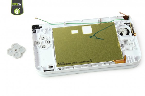

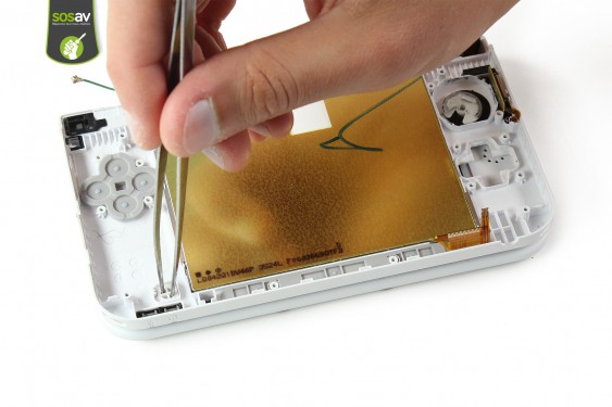

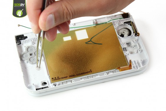

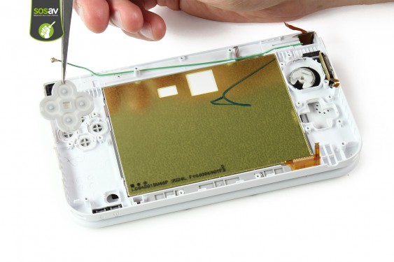

Avec la pince, saisissez le caoutchouc de la flèche directionnelle et retirez-le.
Etape 35

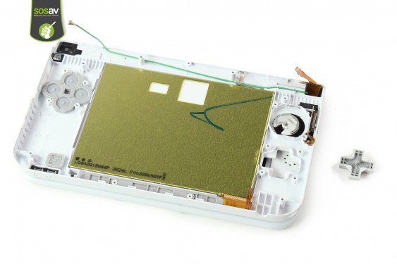

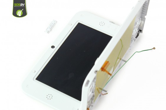

Saisissez ensuite la flèche avec la pince et retirez-la.
Etape 36

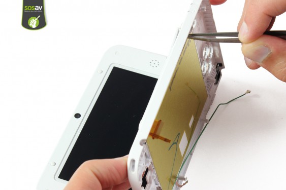

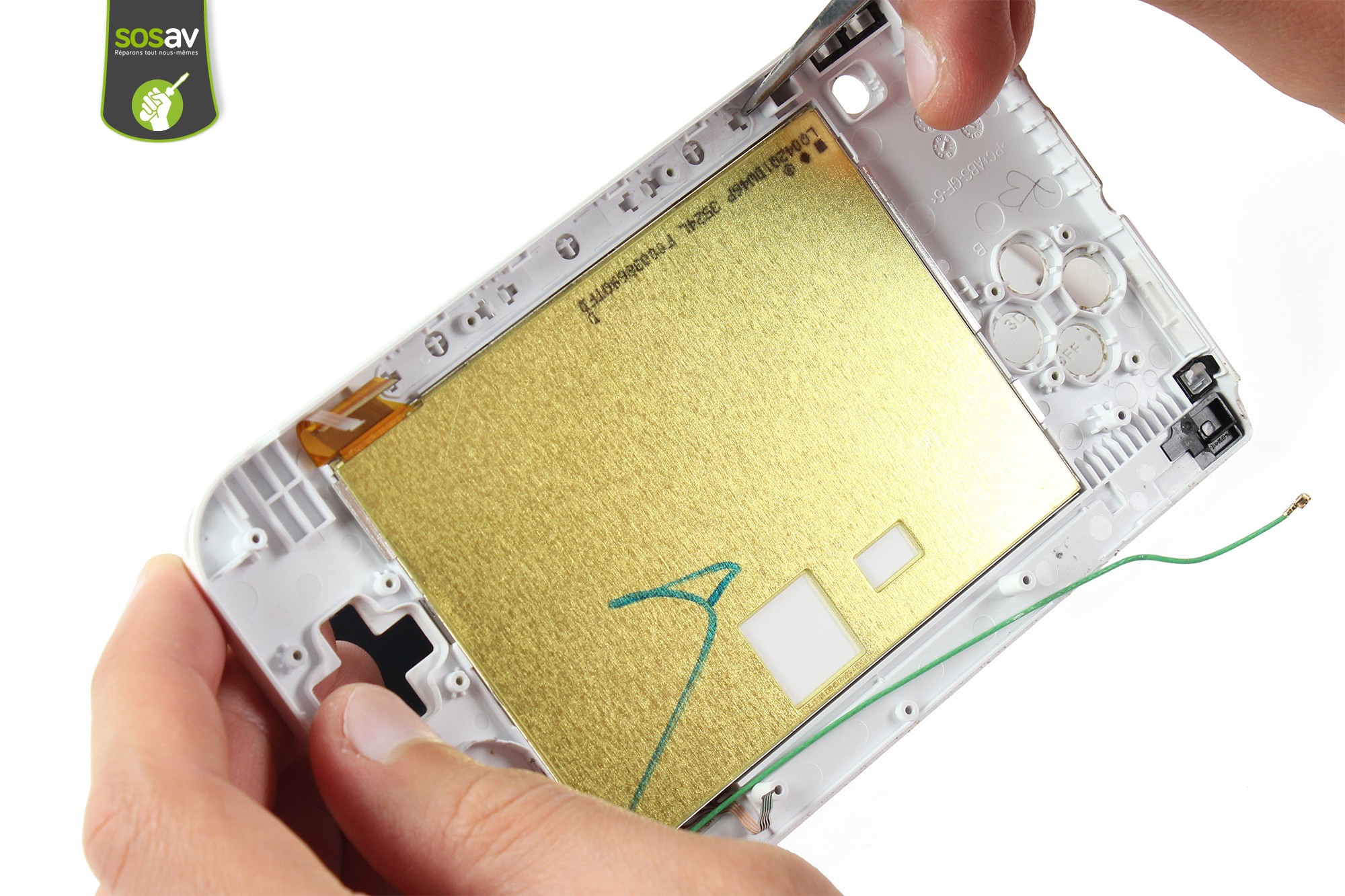

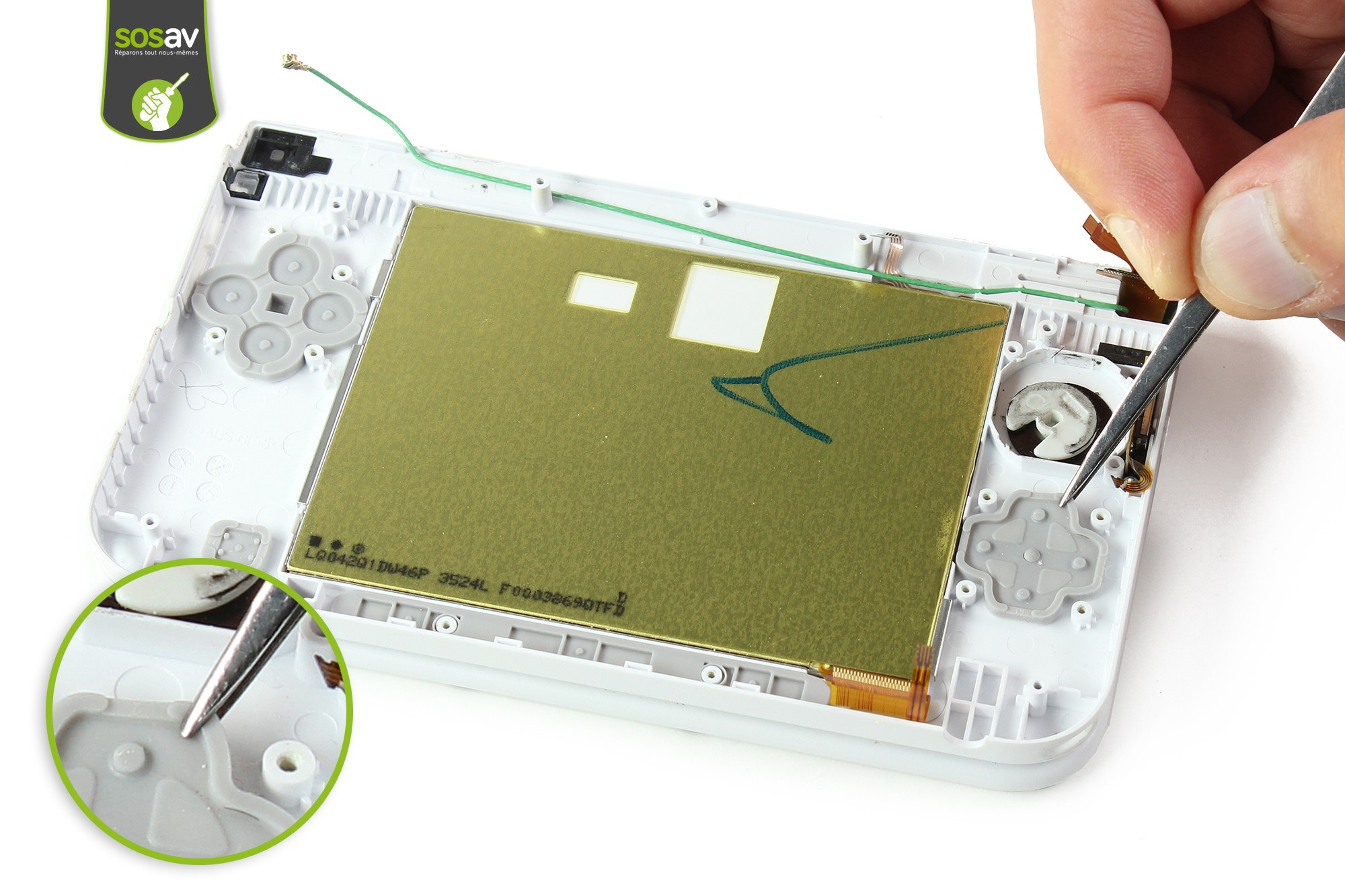

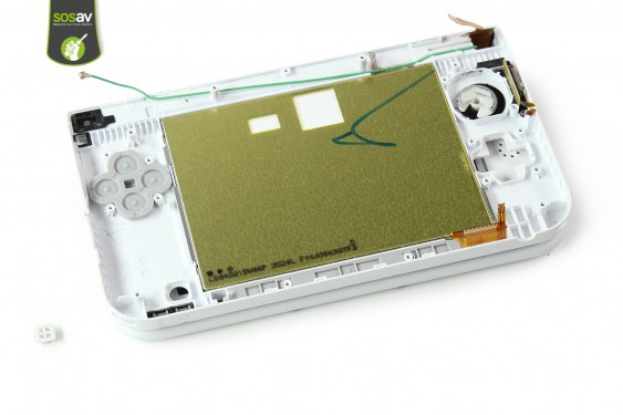

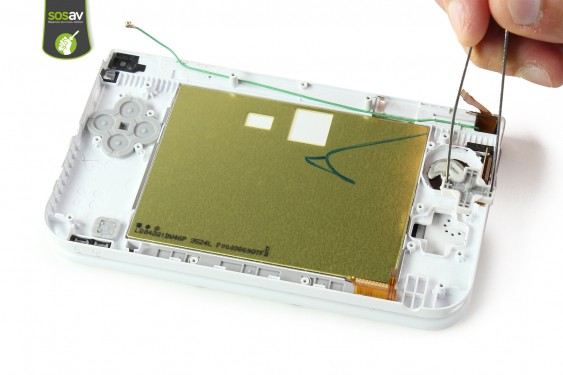

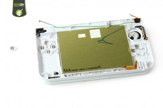

Saisissez puis retirez le caoutchouc du bouton power avec la pince.
Etape 37

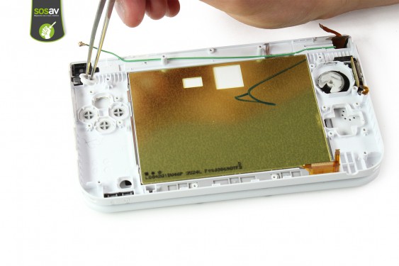

Saisissez ensuite le bouton power, toujours avec la pince.Procédez à son retrait.
Etape 38

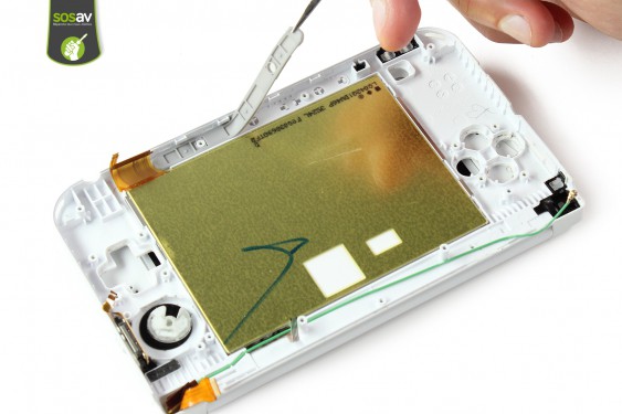

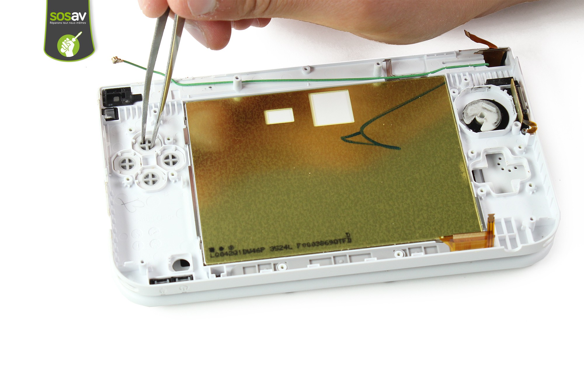

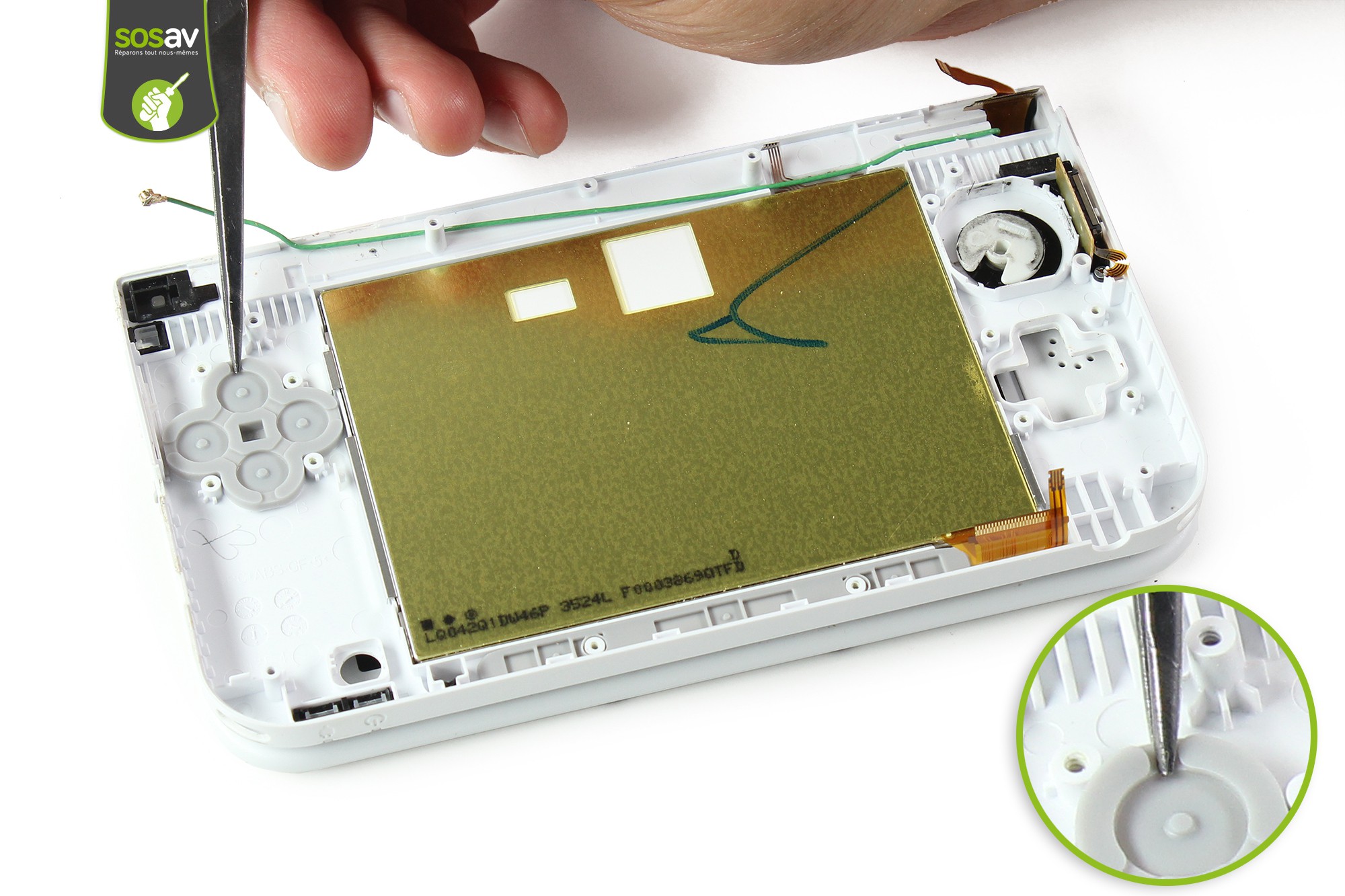

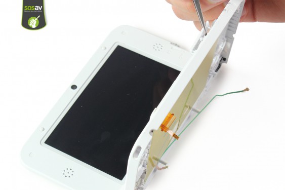

Aidez-vous une nouvelle fois de la pince pour retirer le caoutchouc des boutons d'action.
Etape 39

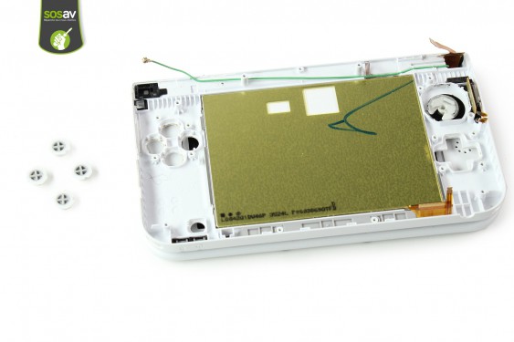

A l'aide de la pince une nouvelle fois, saisissez l'un des boutons d'action et procédez à son retrait.Répétez l'operation pour les trois autres boutons.
Etape 40

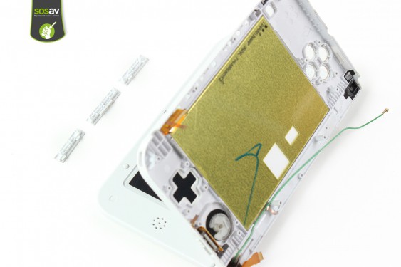

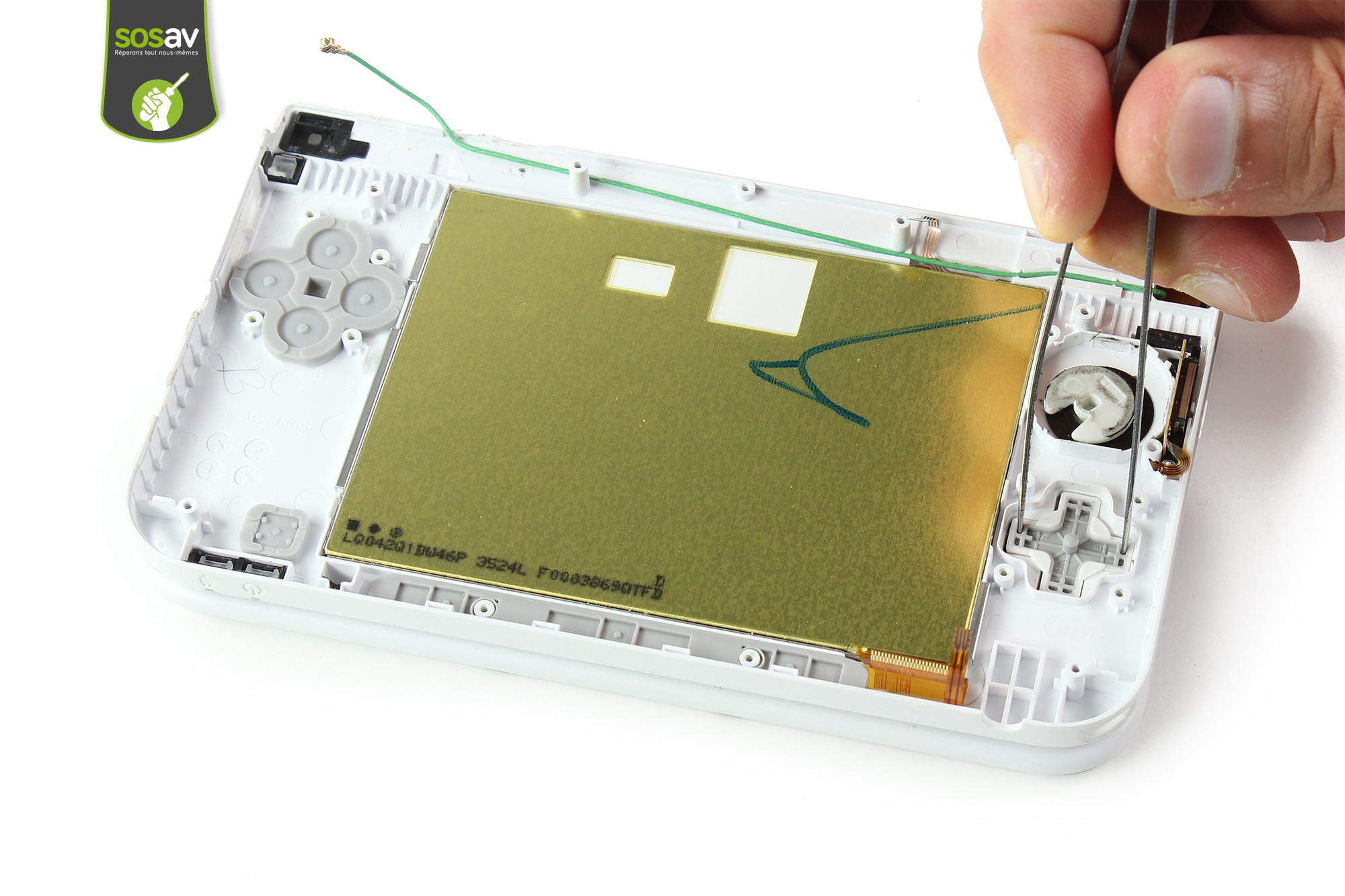

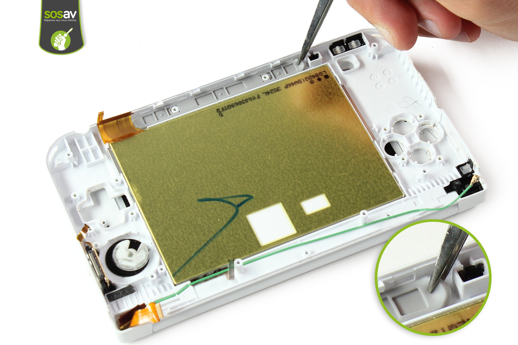

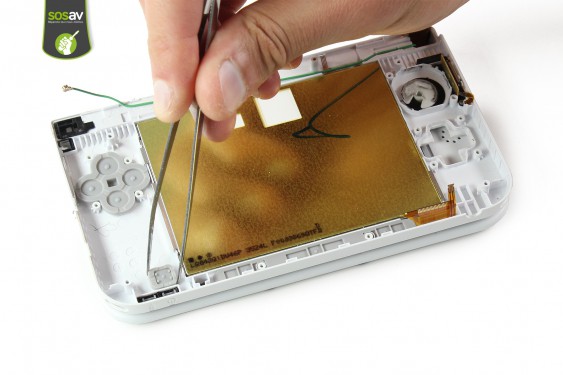

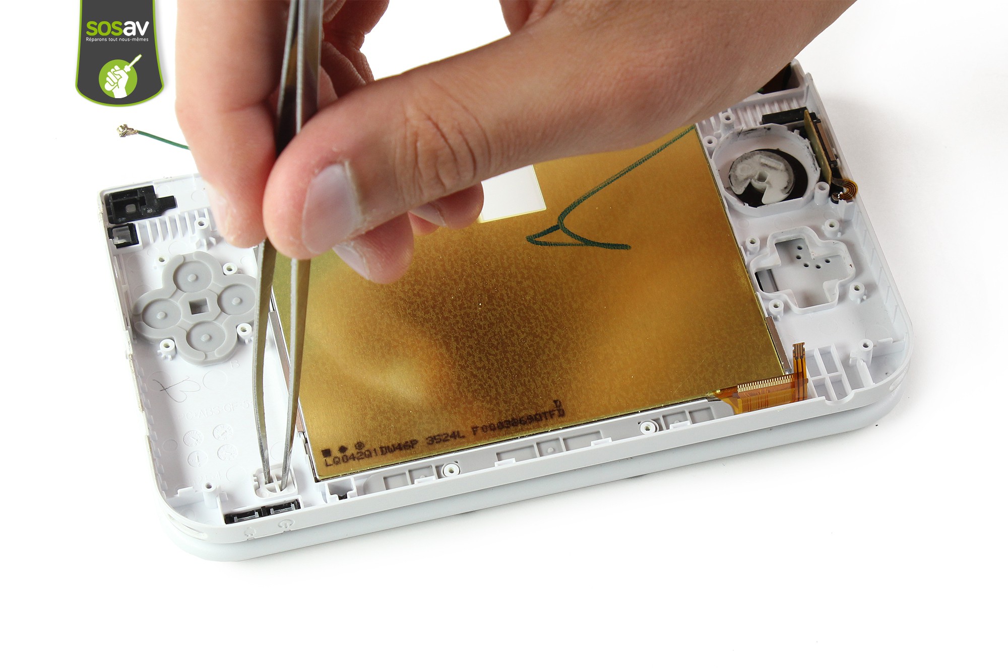

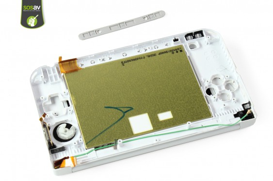

Saisissez ensuite le caoutchouc des boutons centraux avec la pince et retirez-le.
Etape 41

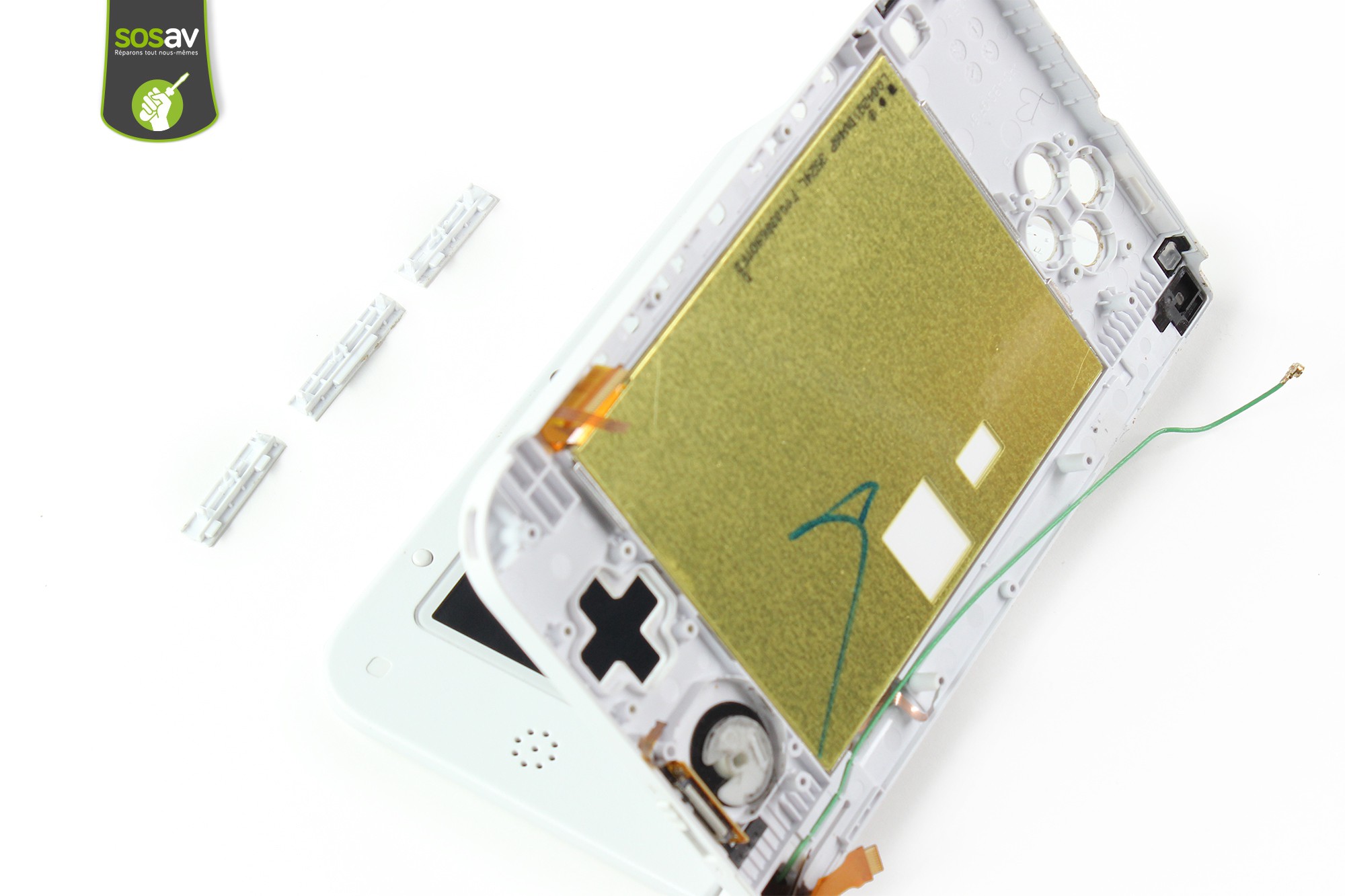

Toujours avec la pince, repoussez délicatement l'un des boutons centraux afin de le déclipser.Saisissez et retirez-le.
Etape 42
Répétez ensuite l'opération pour les deux autres boutons centraux restants.Les boutons d'action/allumage/centraux de votre Nintendo 3DS XL sont désormais démontés.Procédez à leur remplacement par des boutons neufs si nécessaire.
