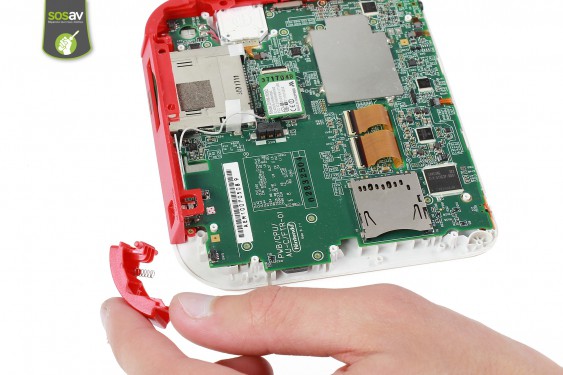

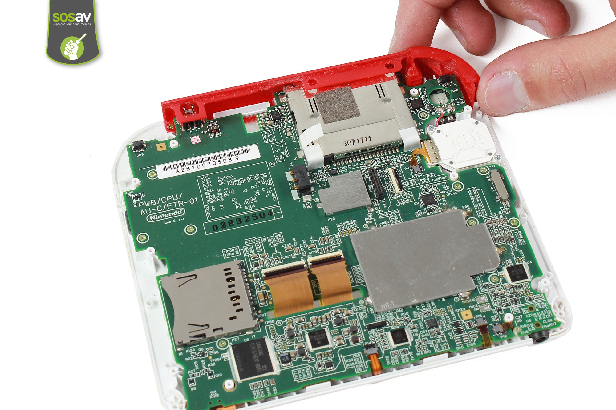

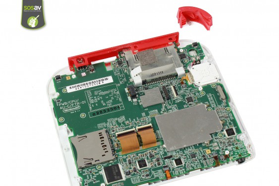

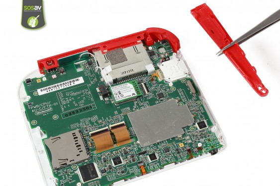

Utilisez une pince afin de saisir et retirer l'élément latéral droit de la console.L'élément latéral droit de votre Nintendo 2DS est désormais démonté.
Saisissez ensuite le bouton R puis procédez délicatement à son retrait.Veillez à ne pas perdre le petit ressort présent sur le bouton lors de son retrait de la console !Le bouton R de votre Nintendo 2DS est désormais démonté.

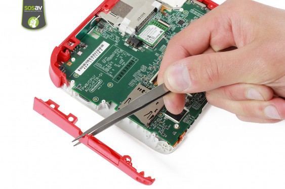

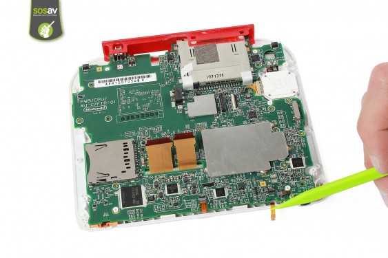

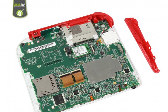

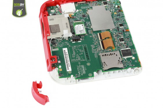

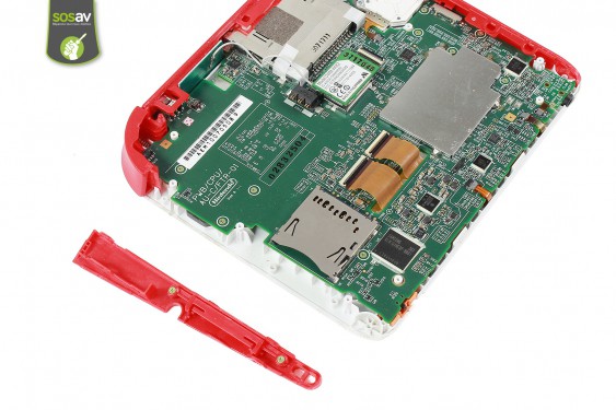

Grâce à la pince, saisissez puis retirez l'élément latéral gauche de la console.L'élément latéral gauche de votre Nintendo 2DS est désormais démonté.

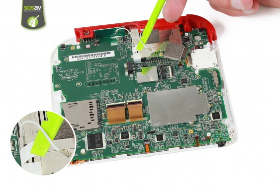

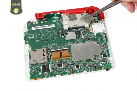

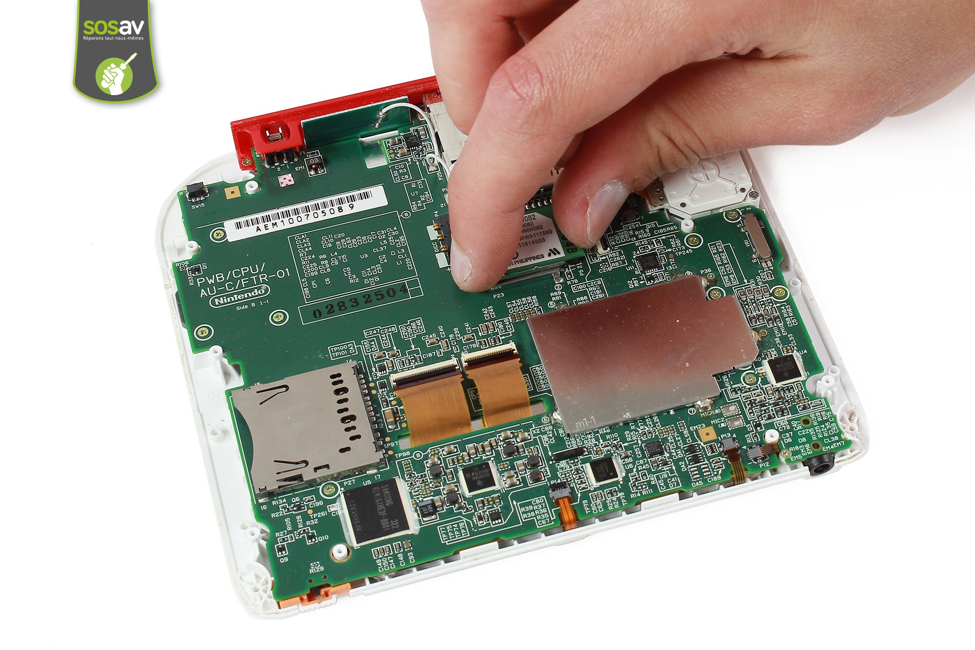

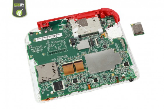

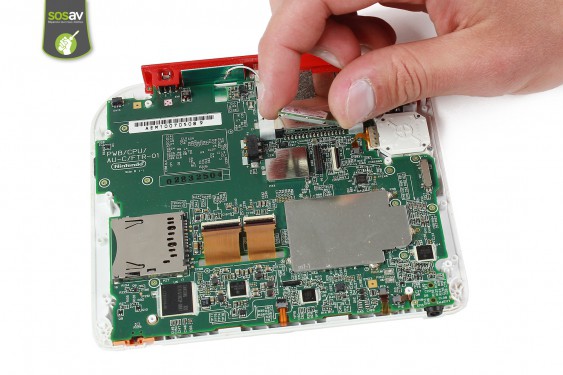

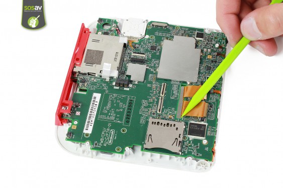

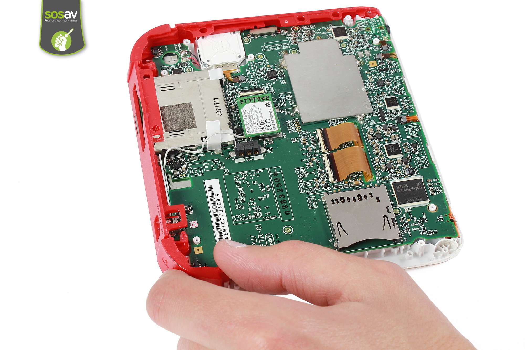

Saisissez ensuite la carte WiFi puis déconnectez-la de la carte mère.L'antenne WiFi est encore reliée à la carte WiFi ! Ne procédez pas encore au retrait de la carte.

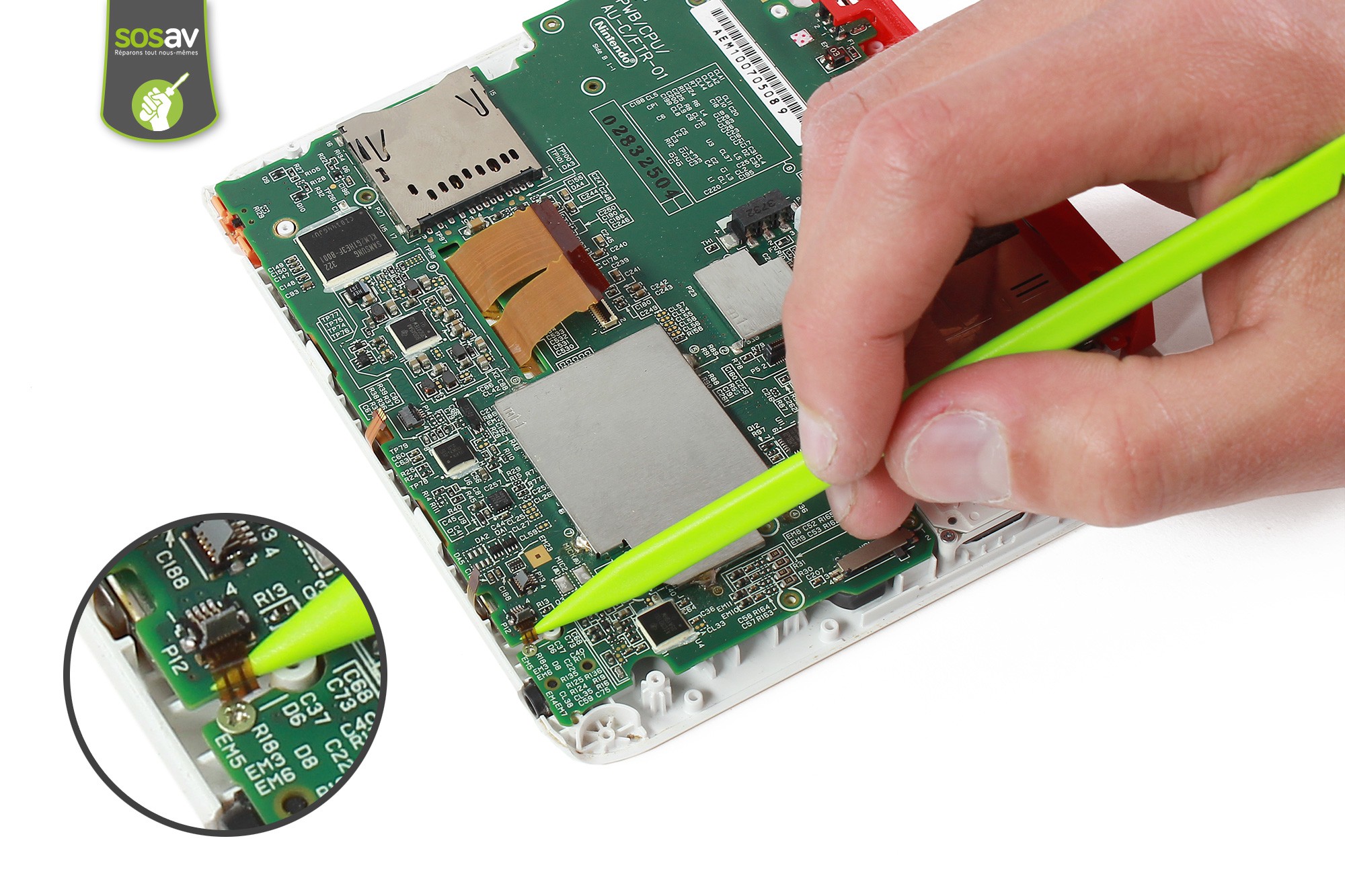

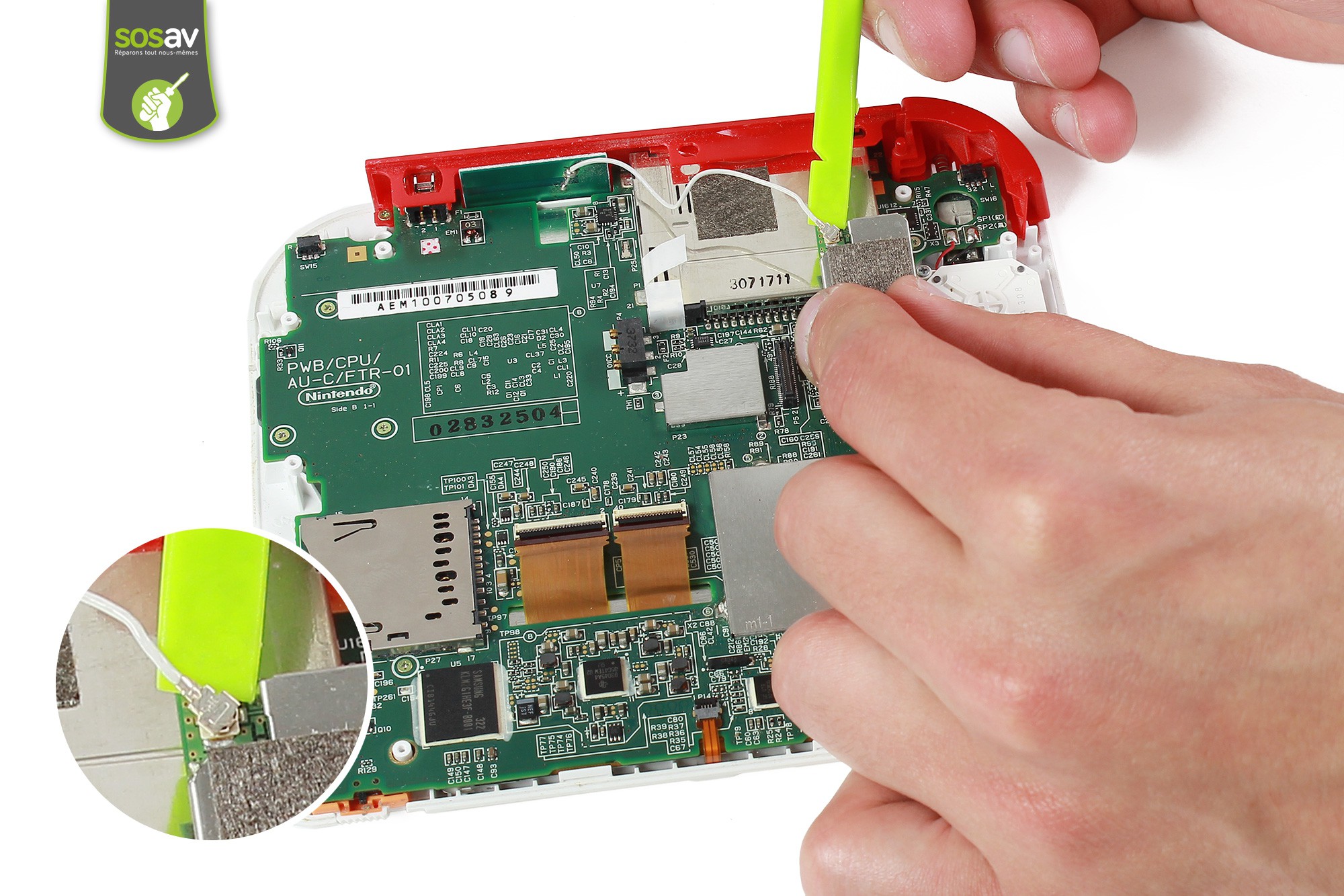

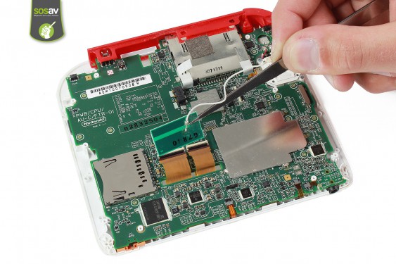

A l'aide de la spatule en nylon, déconnectez délicatement le connecteur de l'antenne WiFi.Procédez au retrait de la carte WiFi en vous servant de la pince.La carte WiFi de votre Nintendo 2DS est désormais démontée.

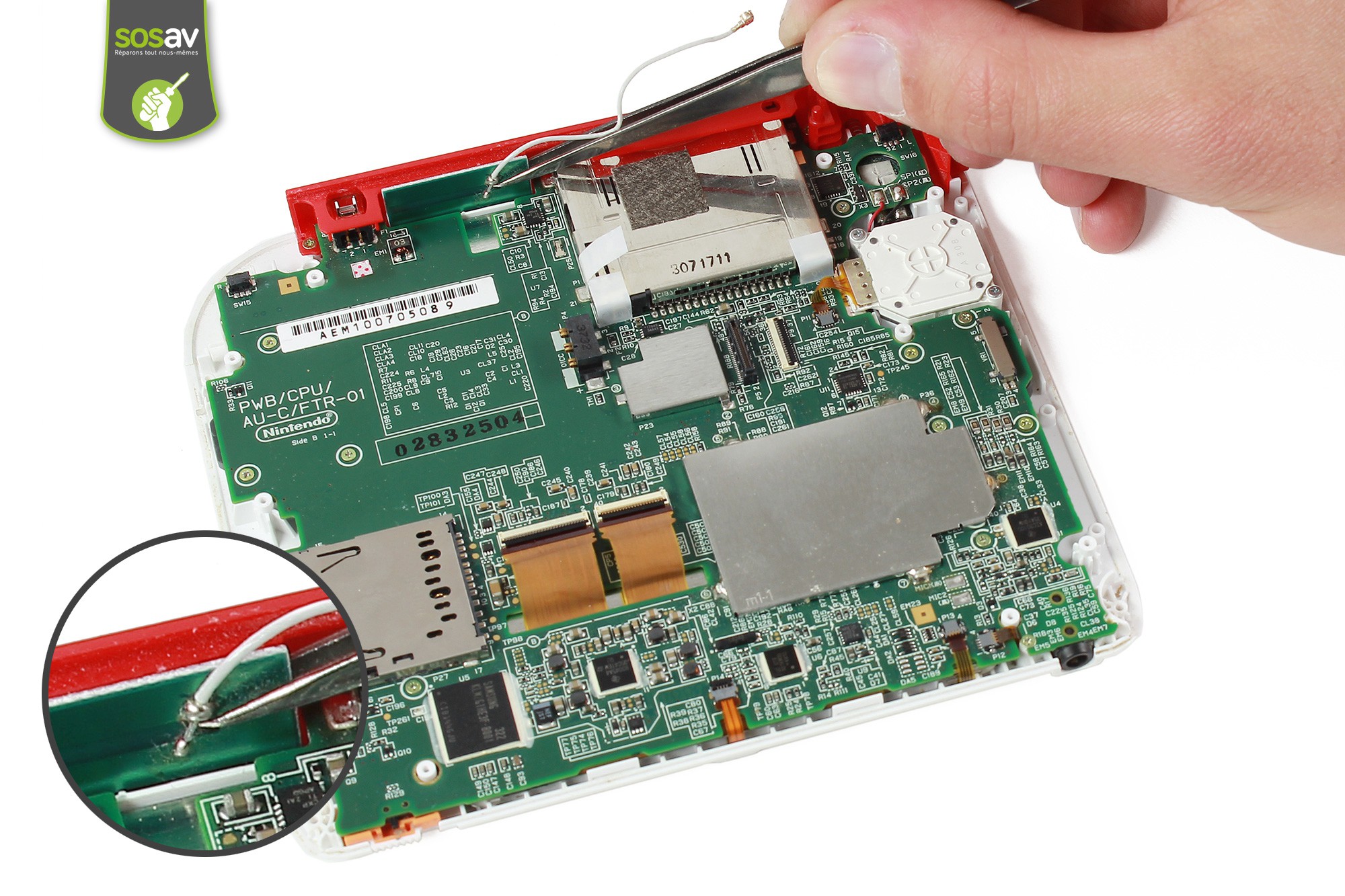

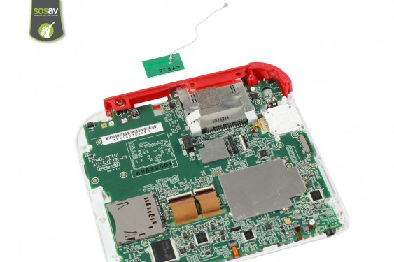

Avec la pince, saisissez puis retirez l'antenne WiFi.L'antenne WiFi de votre Nintendo 2DS est désormais démontée.

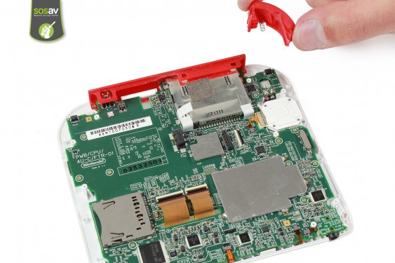

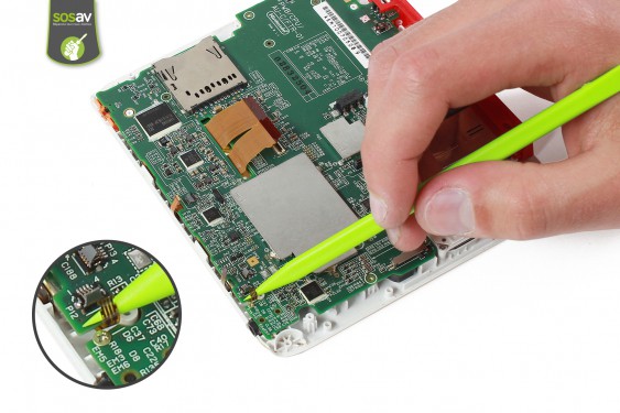

Saisissez délicatement le bouton L de la console puis procédez à son retrait.Veillez à ne pas perdre le petit ressort présent sur le bouton lors de son retrait de la console !Le bouton L de votre Nintendo 2DS est désormais démonté.

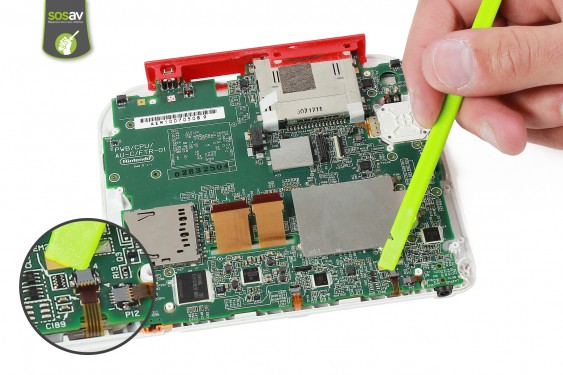

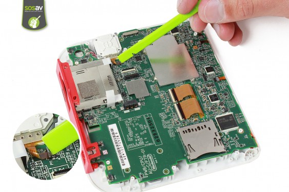

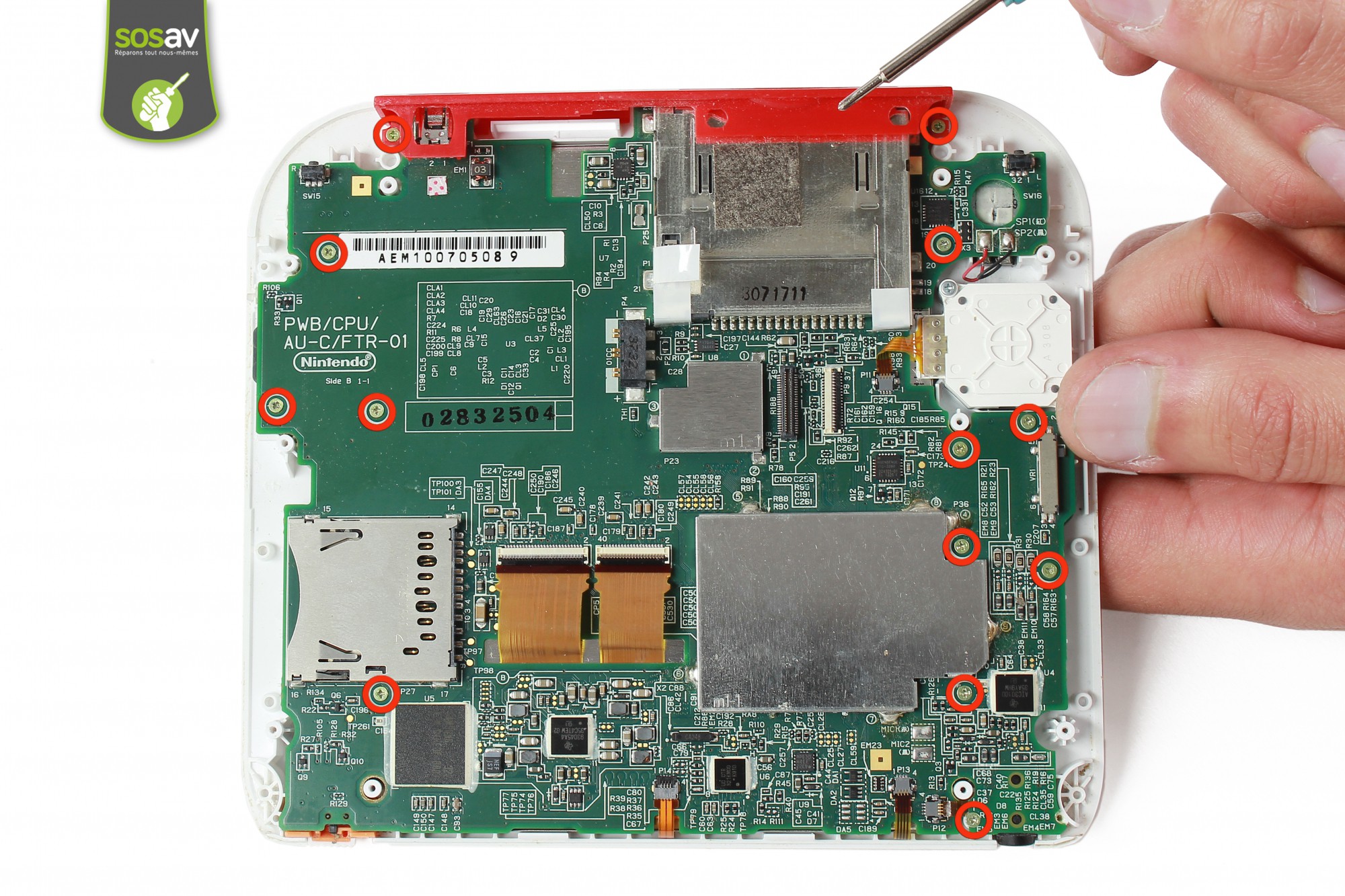

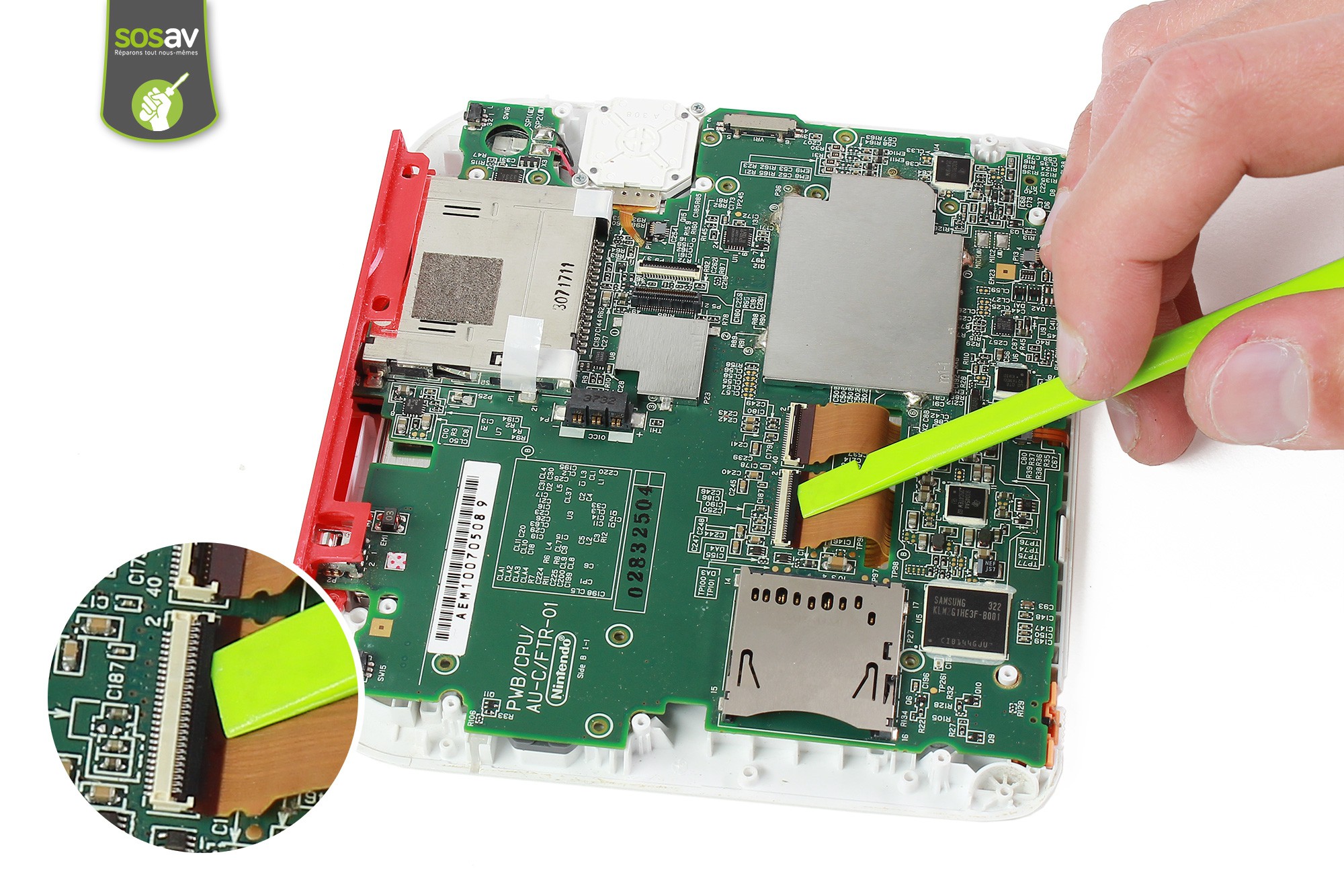

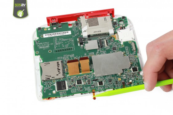

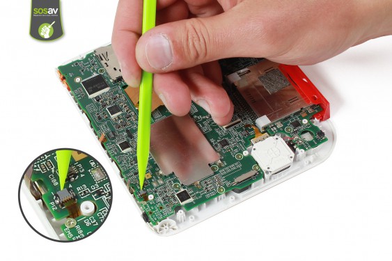

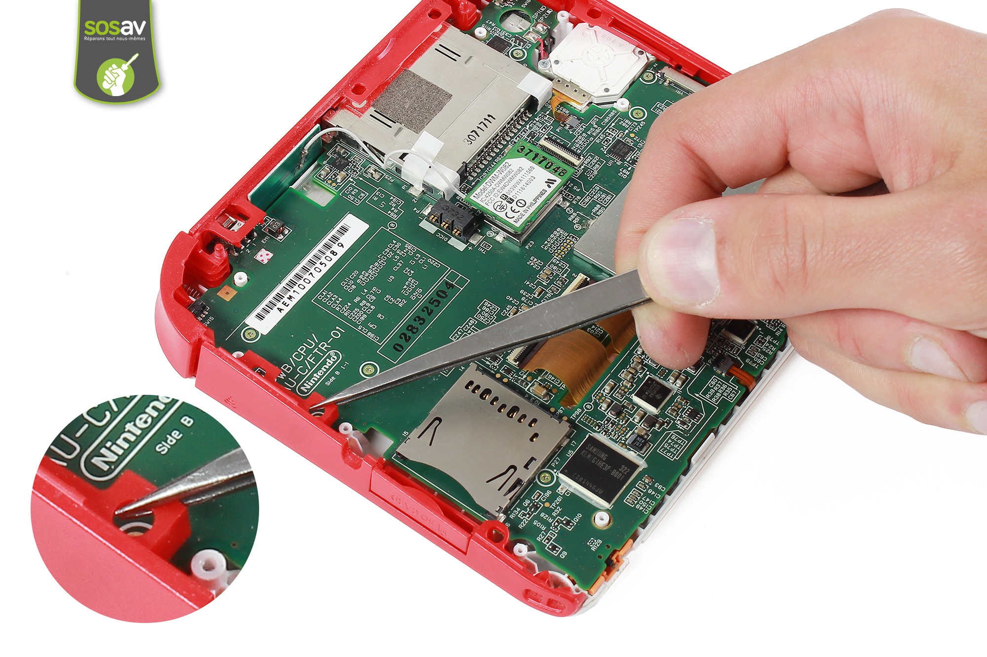

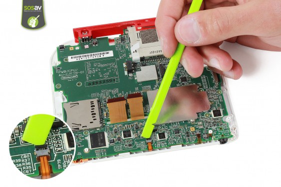

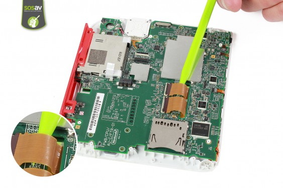

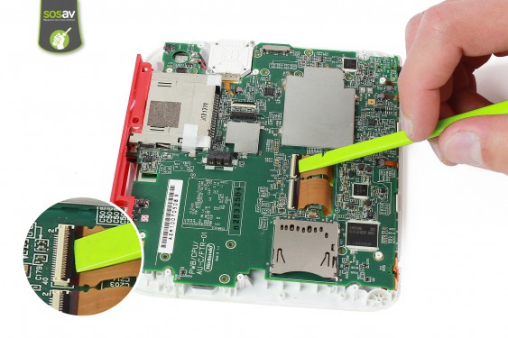

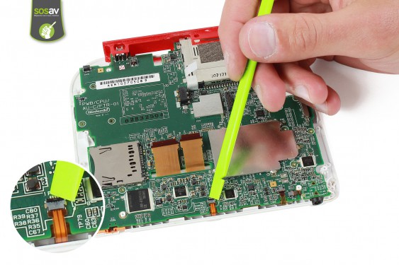

Réutilisez le tournevis cruciforme afin de dévisser les 13 vis entourées en rouge servant à maintenir la carte mère.Avec la spatule en nylon, déverrouillez le connecteur de la nappe du joystick analogique.

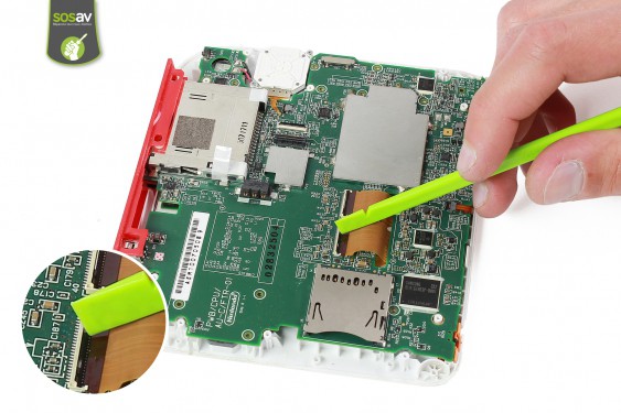

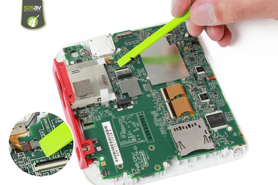

Aidez-vous de la pointe d'une spatule en nylon pour sortir la nappe de liaison du joystick analogique de son connecteur.Déverrouillez le premier connecteur de l'écran.

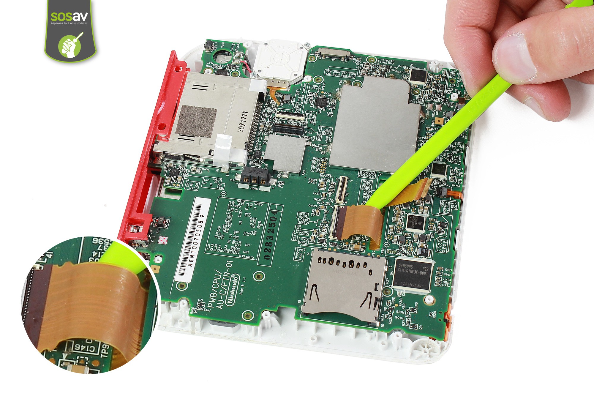

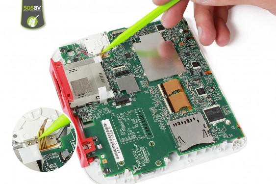

Faites de même avec le second connecteur de l'écran en le déverrouillant également.A l'aide de la pointe de la spatule, sortez la première nappe de l'écran de son connecteur.

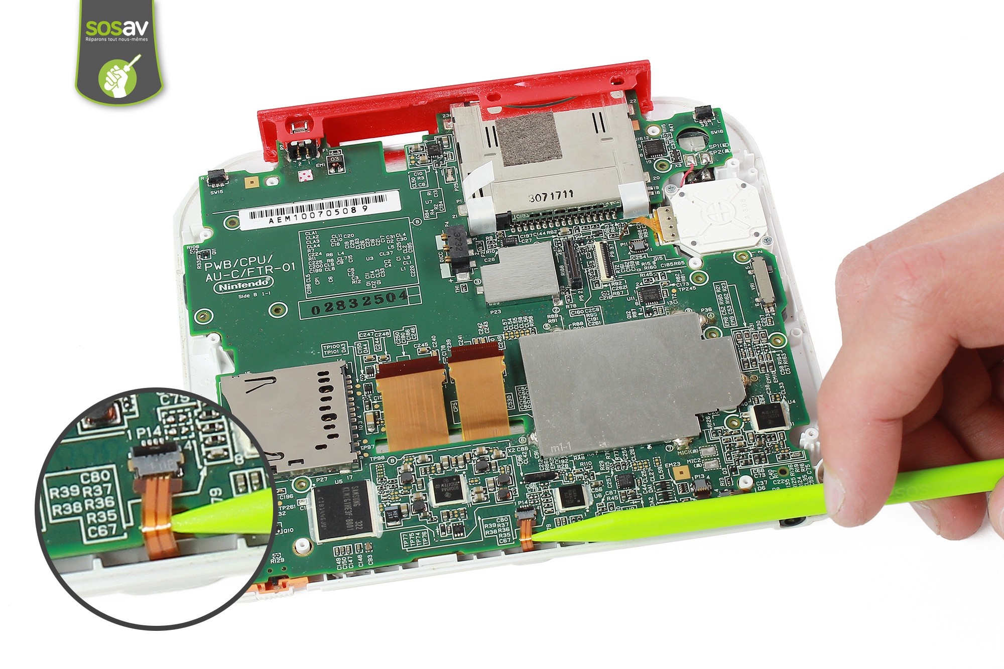

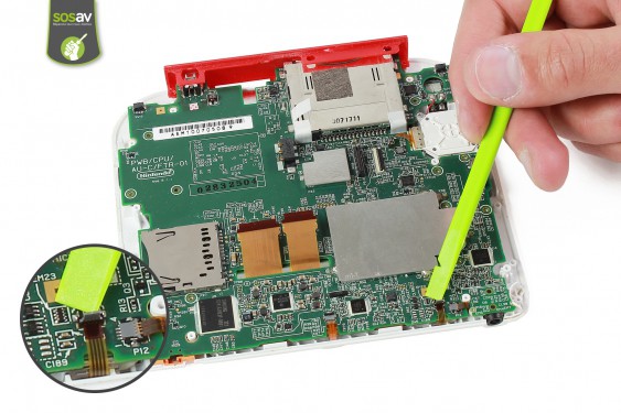

Toujours avec la pointe de la spatule en nylon, sortez la seconde nappe de l'écran de son connecteur.Déverrouillez le connecteur de la nappe du bouton central de la console.

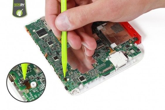

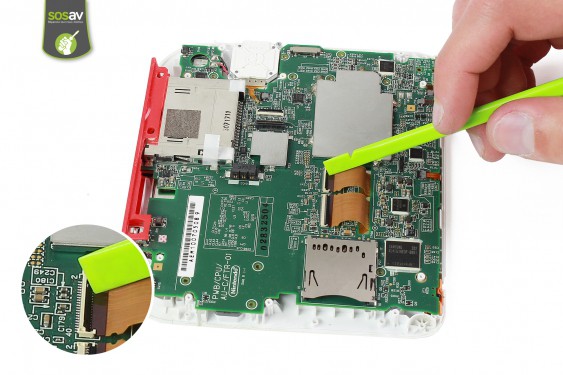

Conservez la spatule en nylon pour retirer la nappe du bouton central de son connecteur.Puis, déverrouillez le connecteur de la nappe de l'écran tactile.

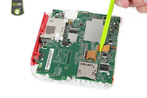

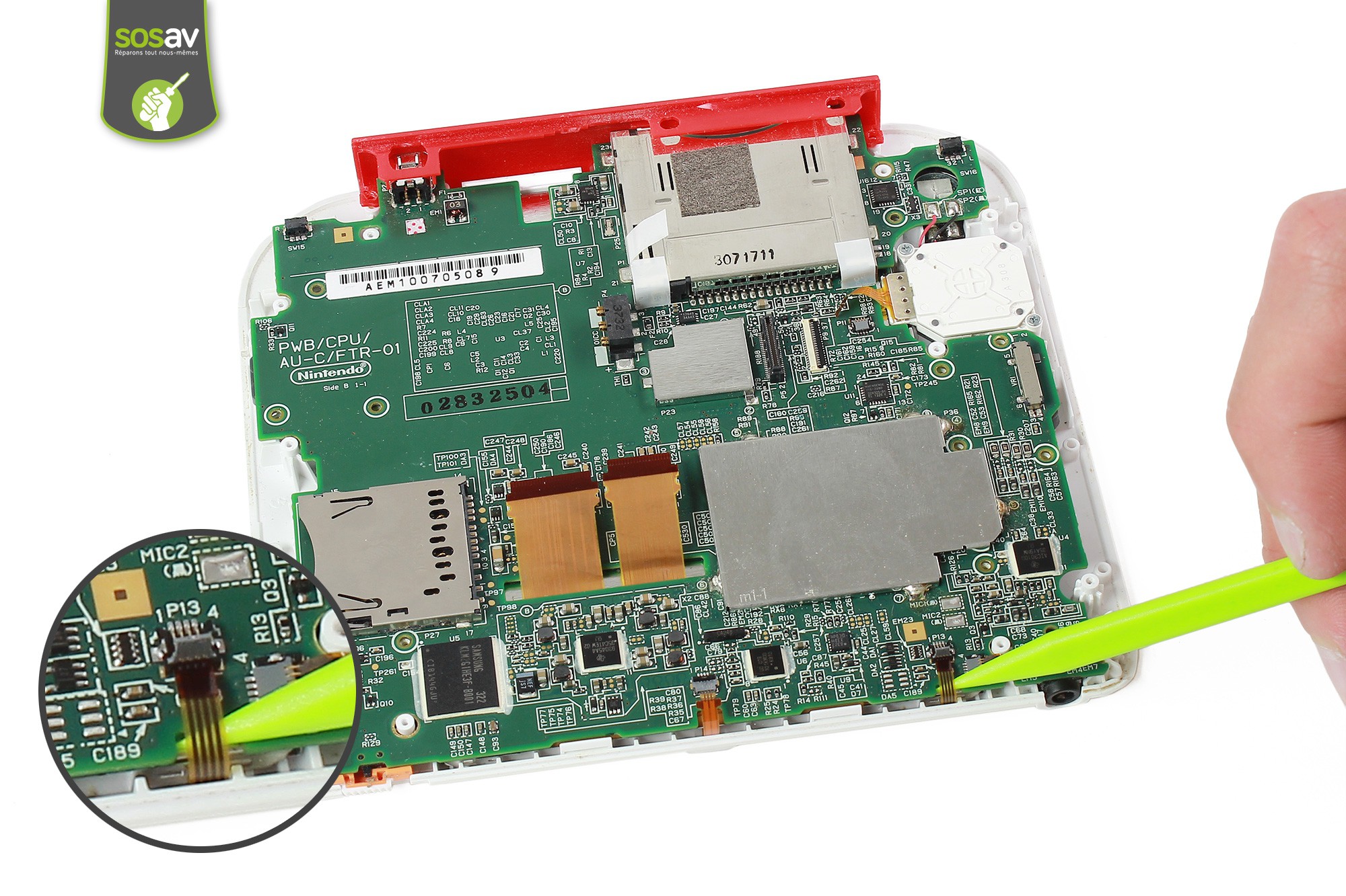

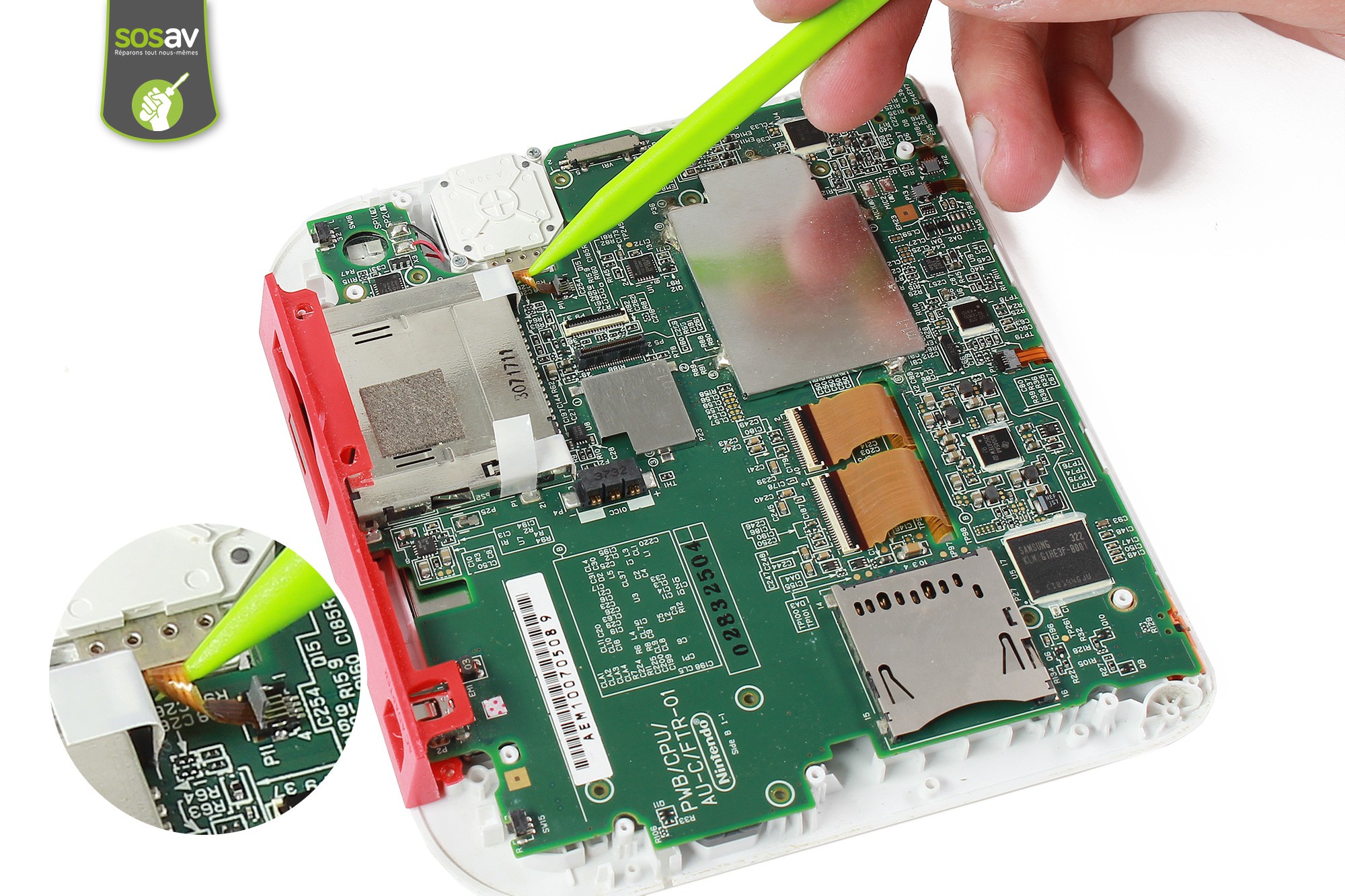

Sortez la nappe de liaison de l'écran tactile de son connecteur grâce à la pointe de la spatule en nylon.Déverrouillez le connecteur de la nappe du rétro-éclairage de l'écran LCD.
Utilisez la spatule en nylon pour sortir en douceur la nappe du rétro-éclairage de l'écran LCD.

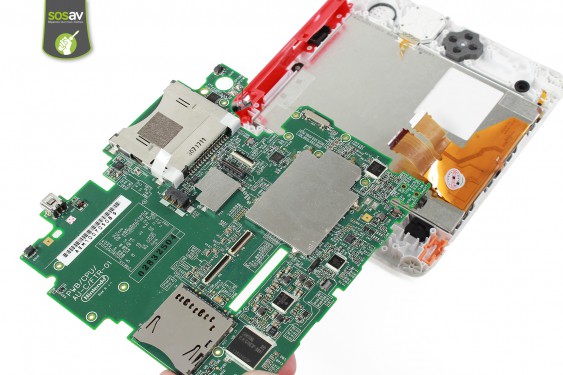

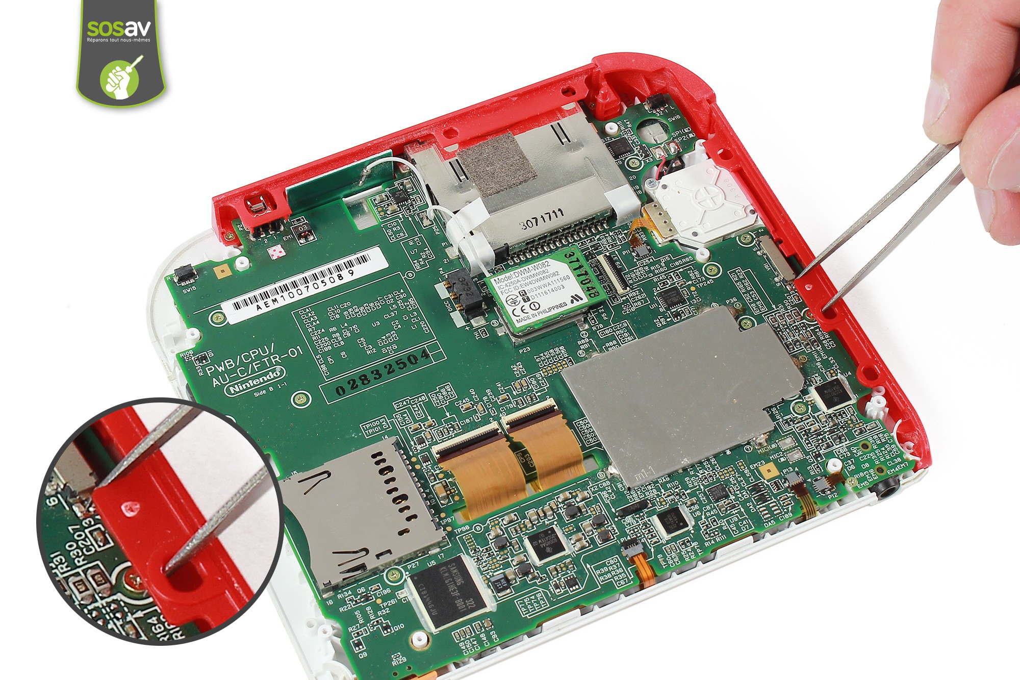

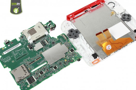

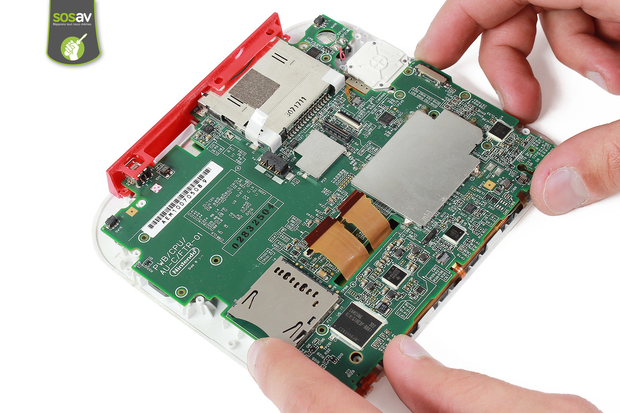

Saisissez délicatement la carte mère puis procédez ensuite à son retrait.La carte mère de votre Nintendo 2DS est désormais démontée.

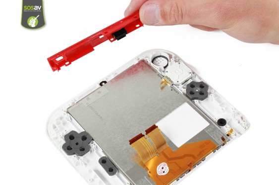

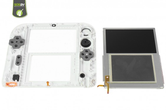

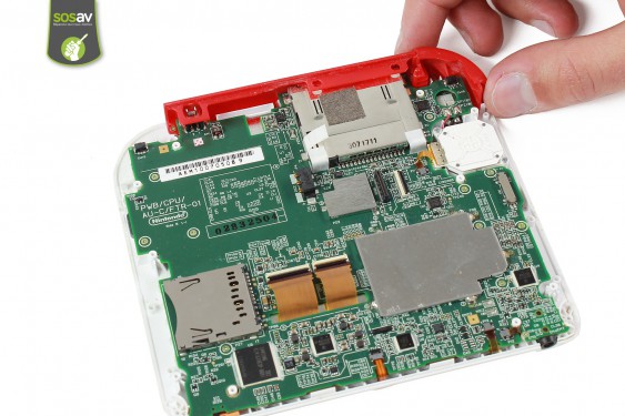

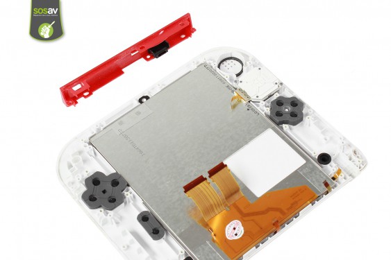

Saisissez l'élément supérieur plastique de la console puis procédez à son retrait.L'élément plastique supérieur de votre Nintendo 2DS est désormais démonté.

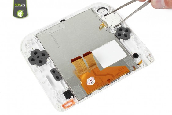

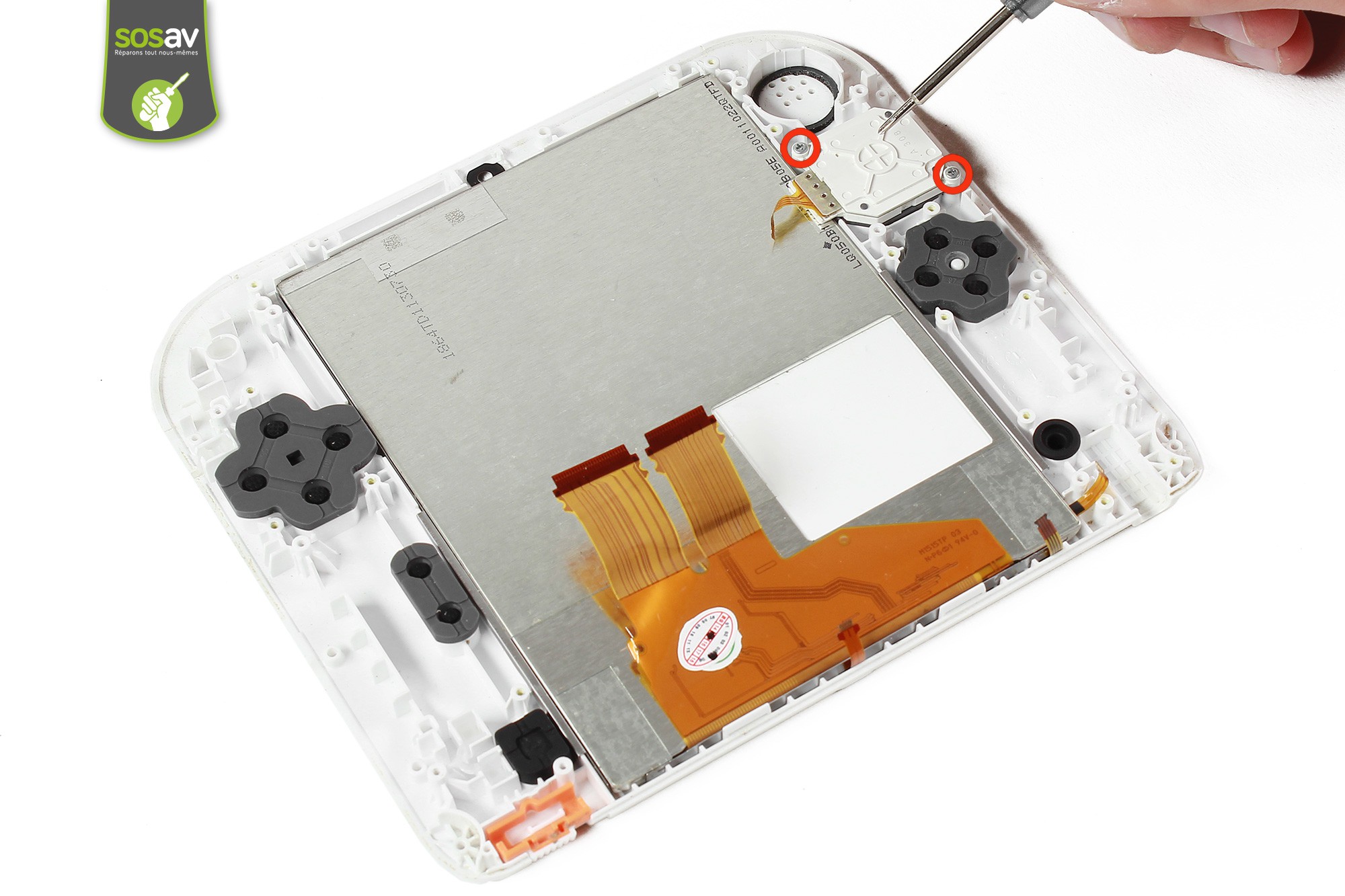

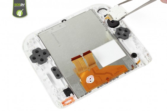

Reprenez le tournevis cruciforme afin de dévisser les deux vis entourées en rouges servant à maintenir le joystick analogique.A l'aide de la pince, saisissez ensuite le joystick puis retirez-le.Le joystick analogique de votre Nintendo 2DS est désormais démonté.
Etape 24

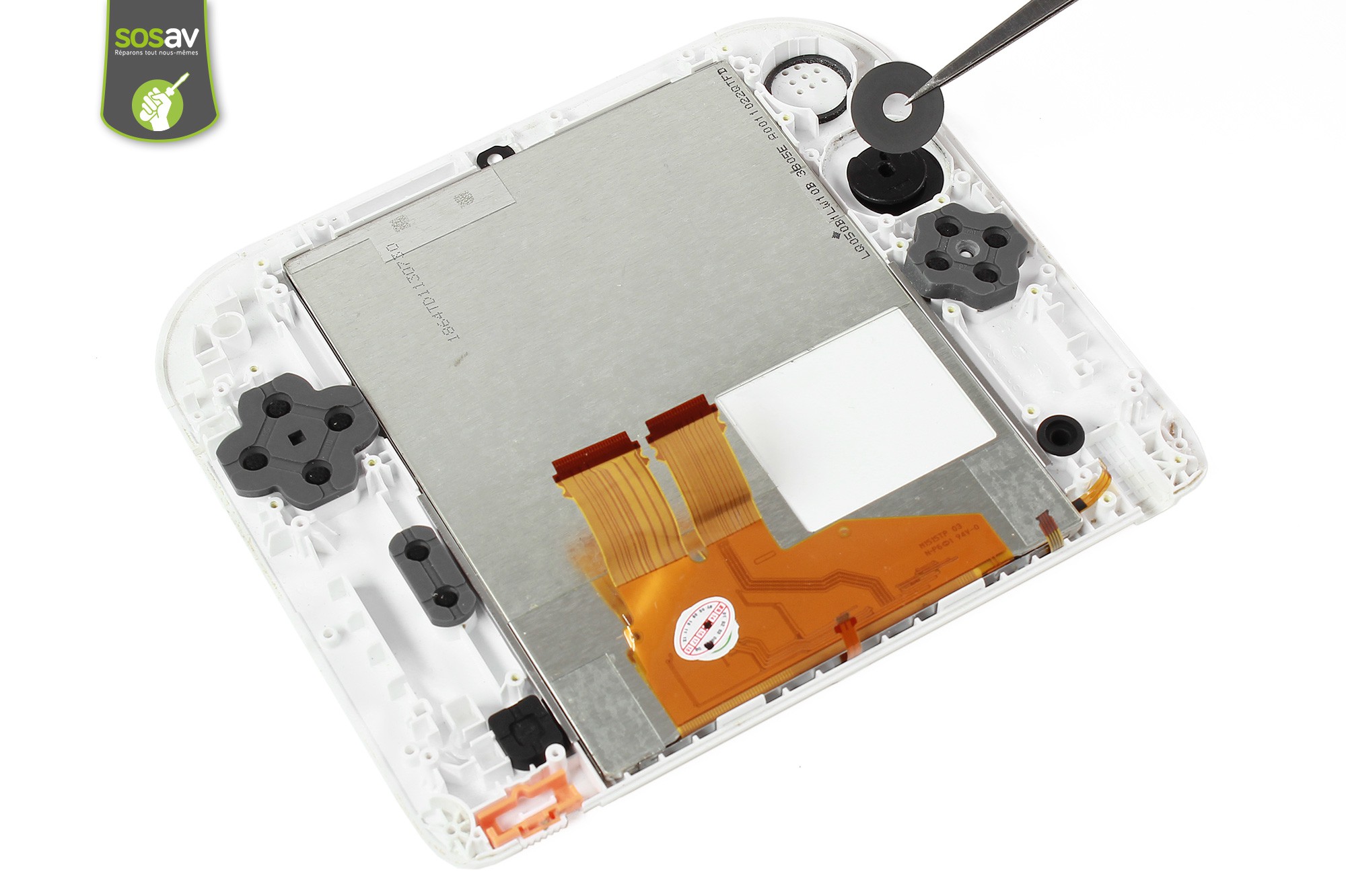

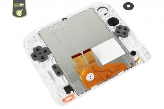

Pour des raisons de sécurité et afin d'éviter de perdre cette pièce, nous vous suggérons de procéder au retrait du joint d'appui du joystick analogique à l'aide de la pince.
Etape 25

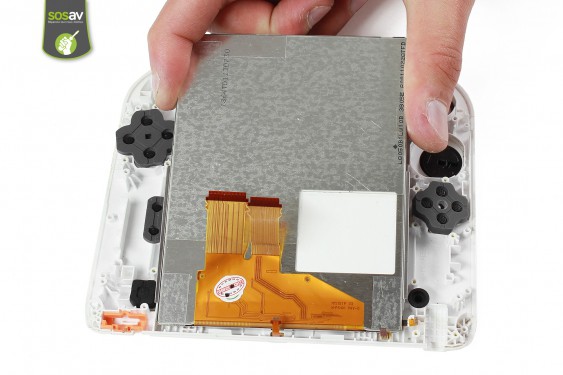

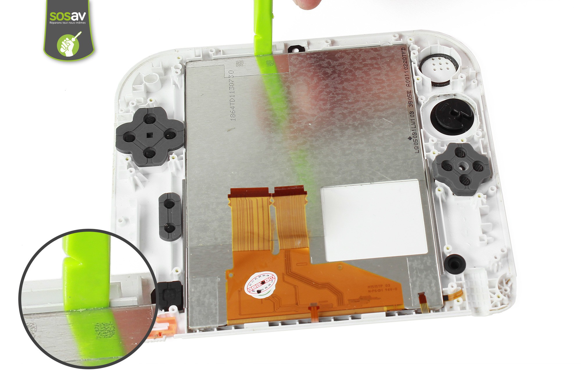

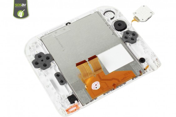

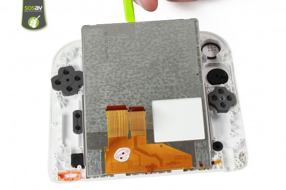

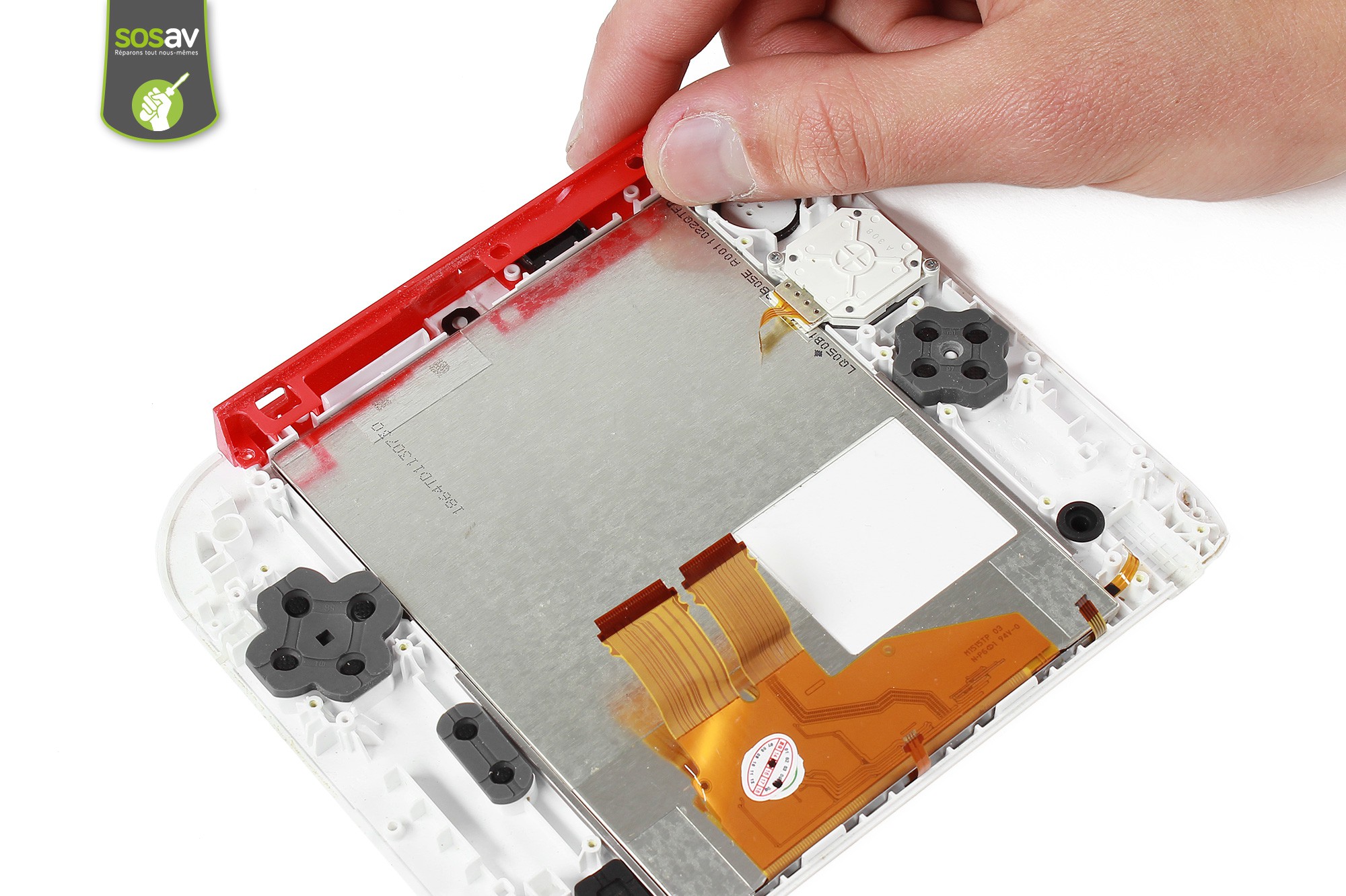

Réutilisez la spatule en nylon et insérez-la dans l'interstice de la partie supérieure de l'écran LCD.Faites ensuite délicatement levier afin de soulever l'écran.Saisissez enfin l'écran puis retirez-le de la console.
Etape 26

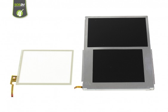

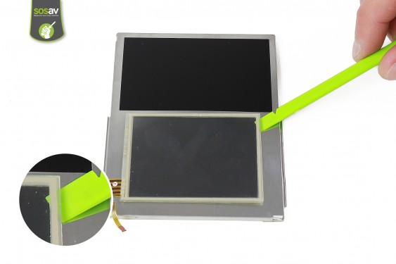

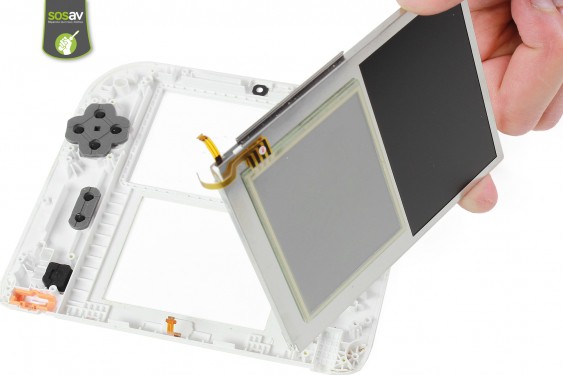

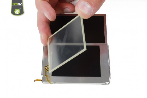

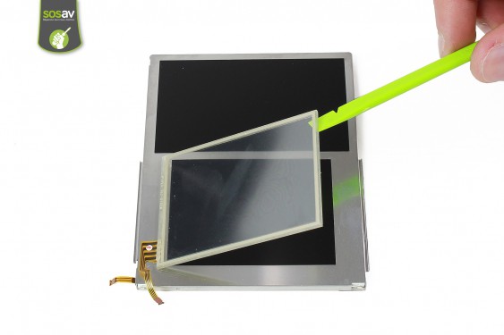

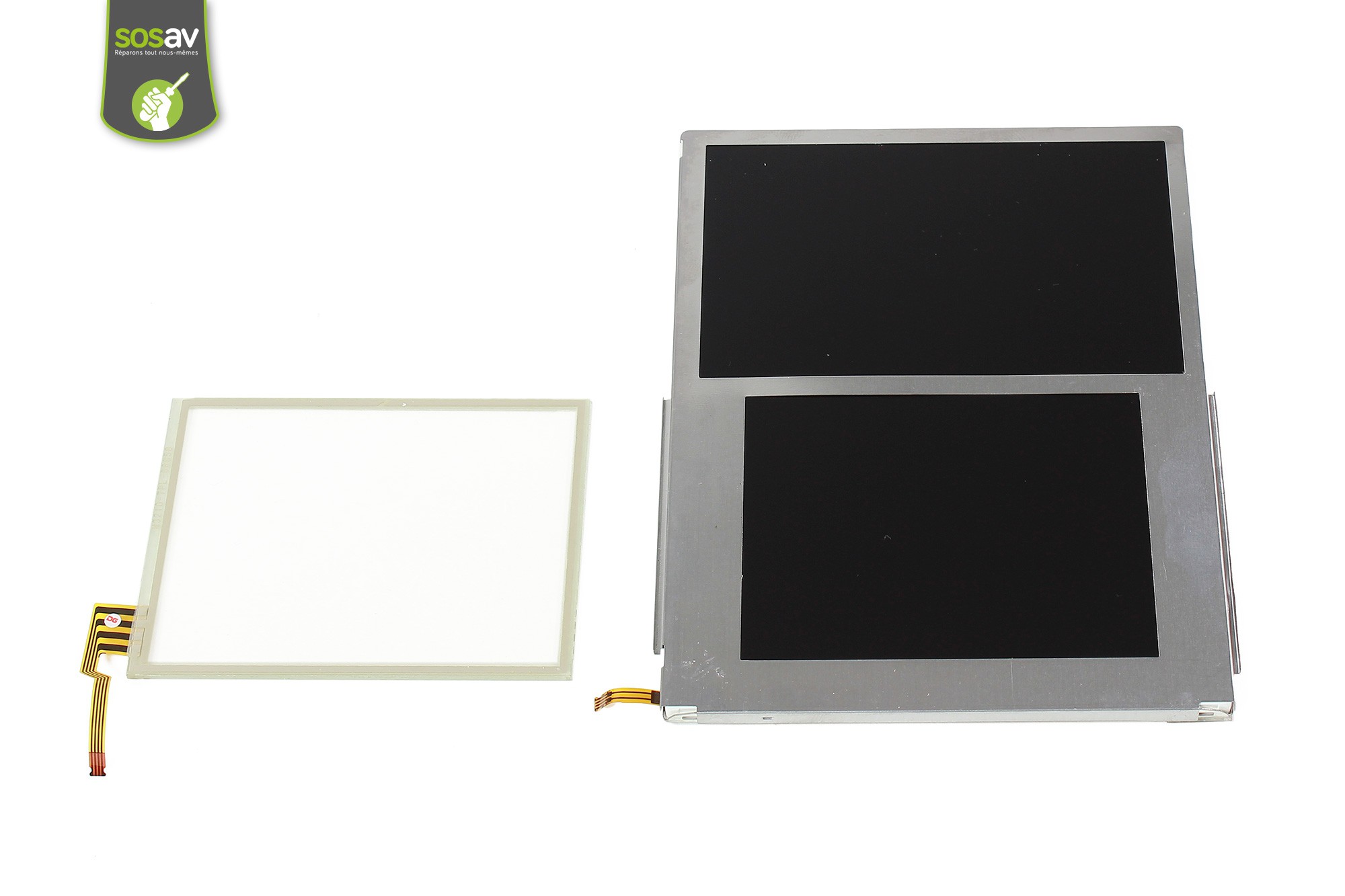

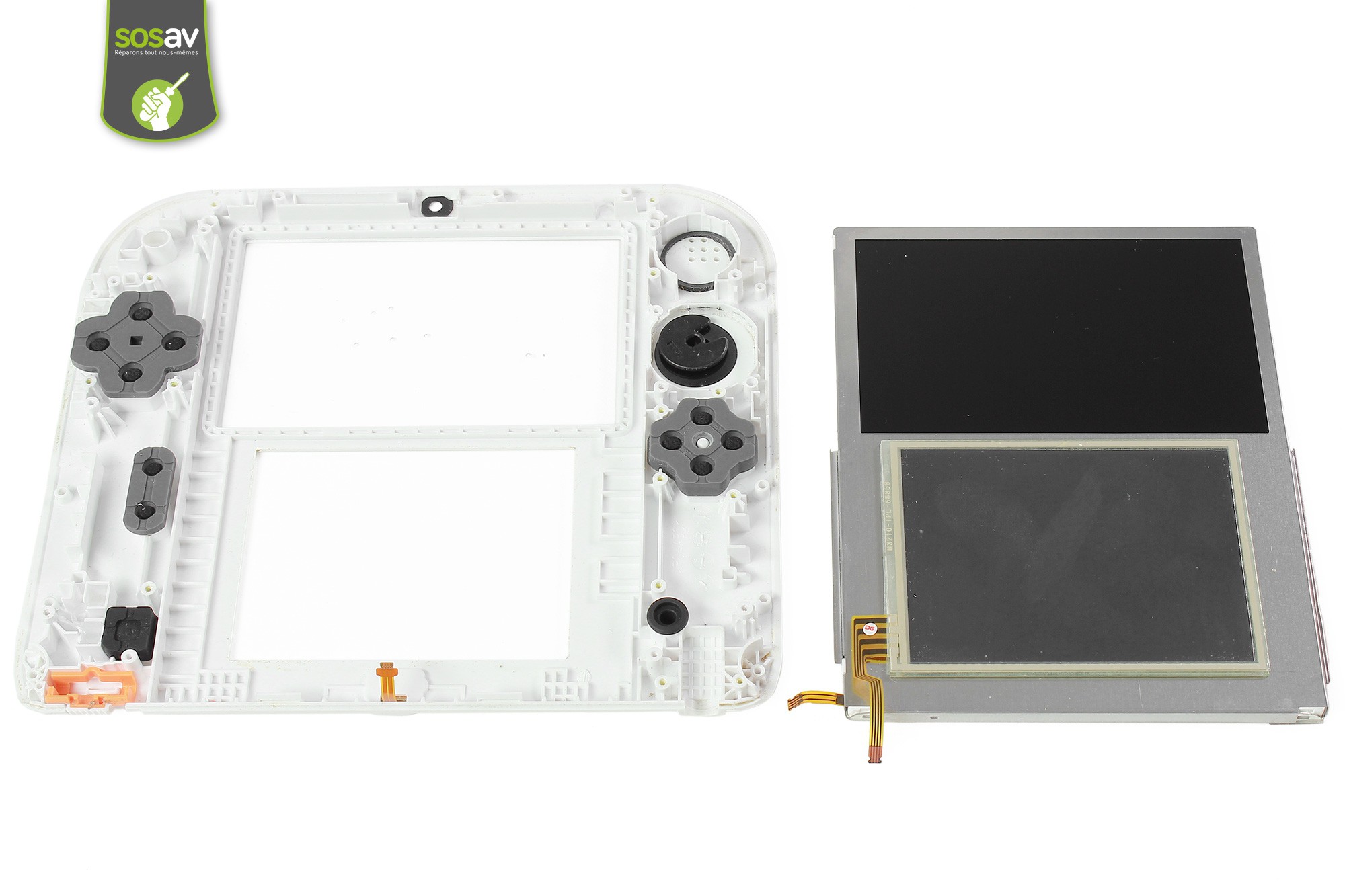

L'écran LCD de votre Nintendo 2DS est désormais partiellement démonté.Insérez la spatule en nylon dans l'interstice située entre l'écran tactile et l'écran LCD.Faites tout doucement levier afin de soulever l'écran tactile puis procédez à son retrait.
Etape 27
L'écran LCD et la vitre tactile de votre Nintendo 2DS sont désormais démontés.Procédez à leur remplacement par une pièce neuve si cela est nécessaire.
