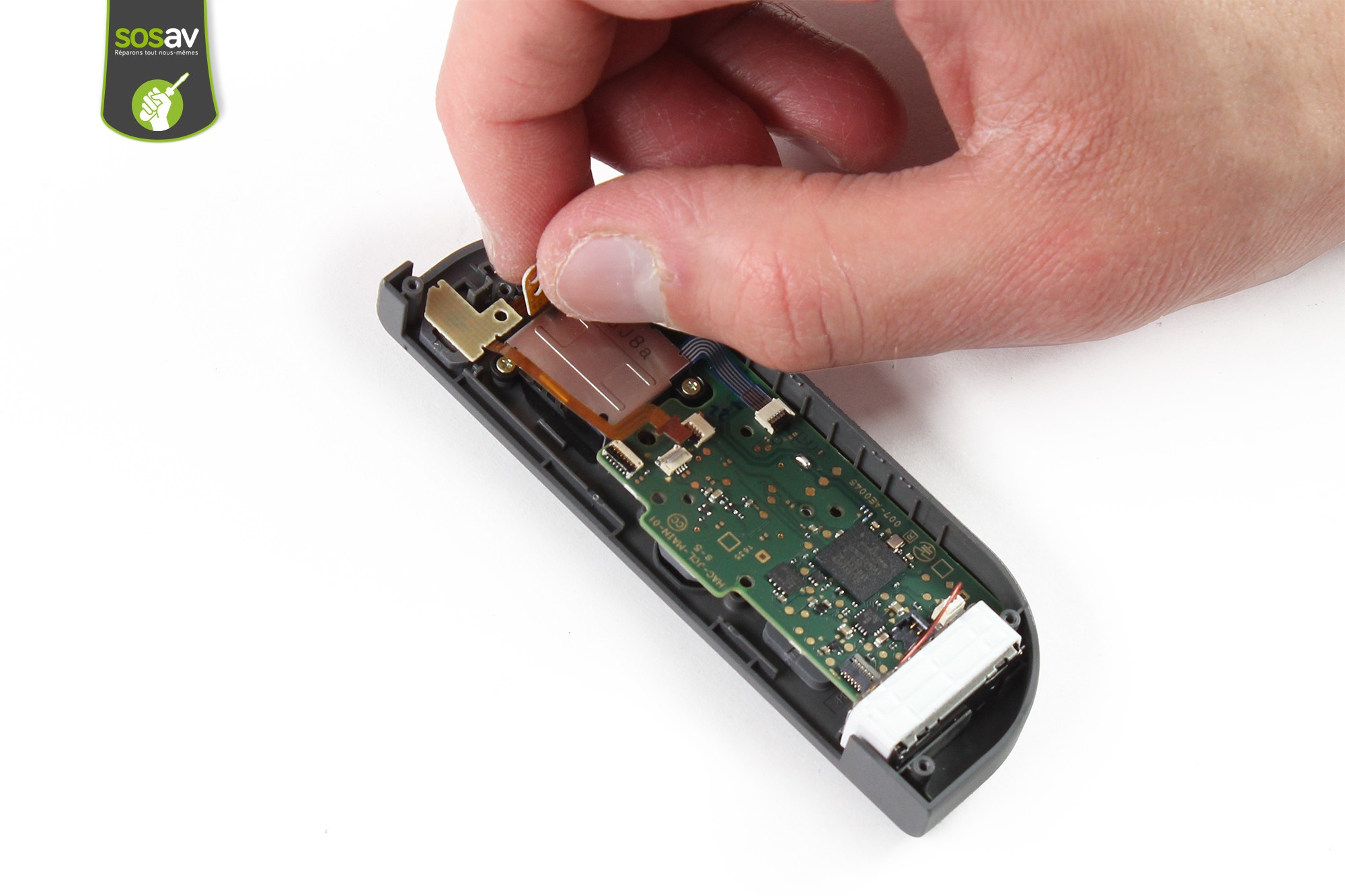

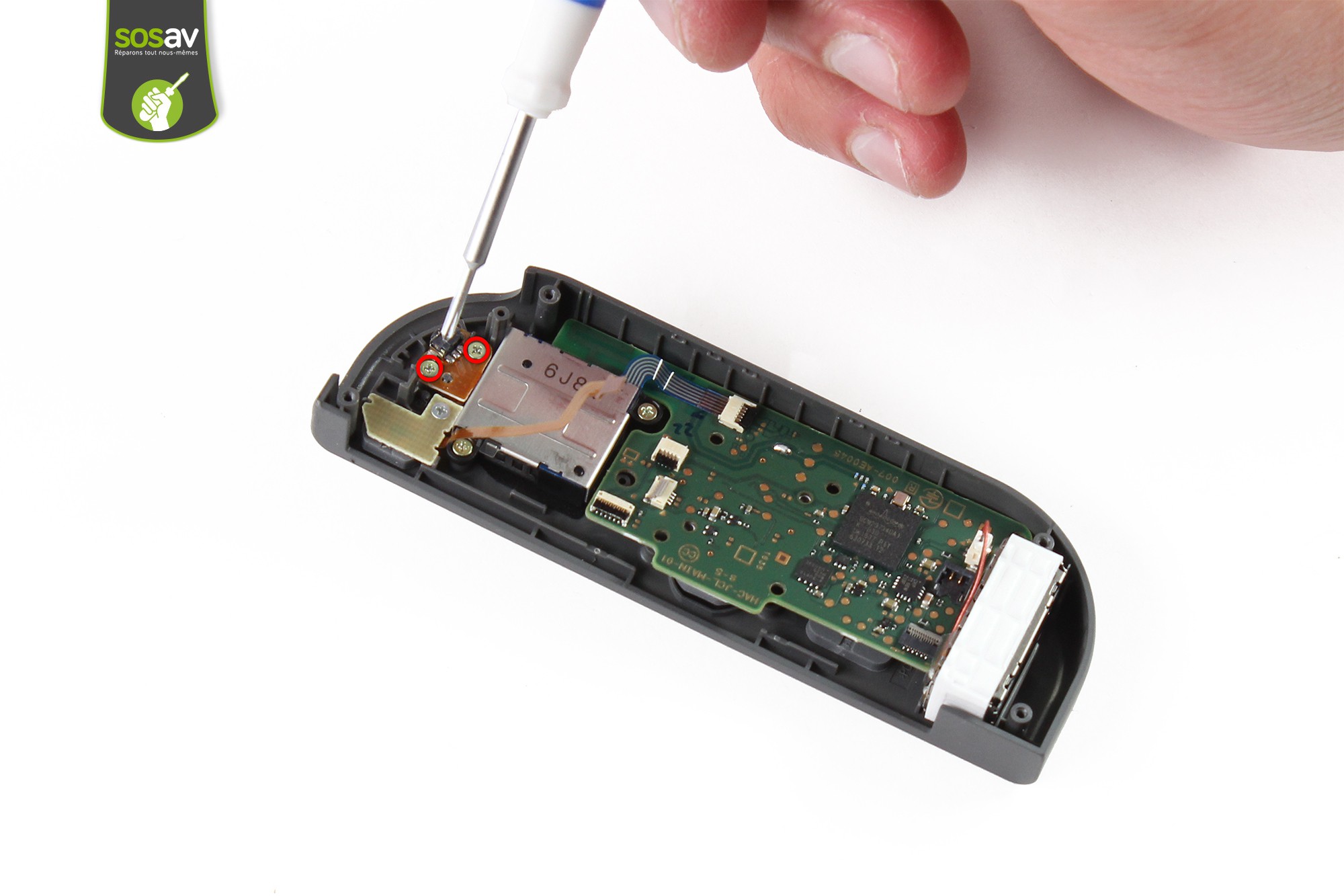

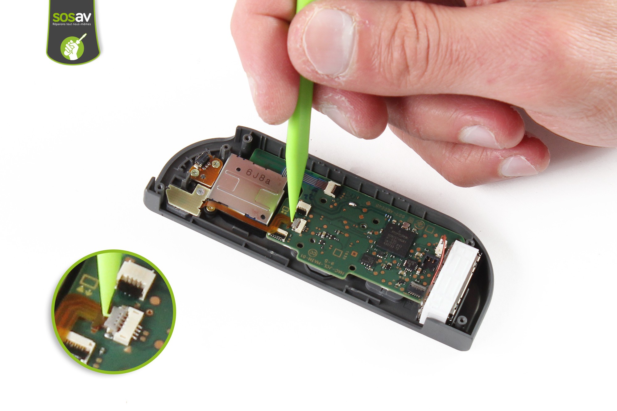

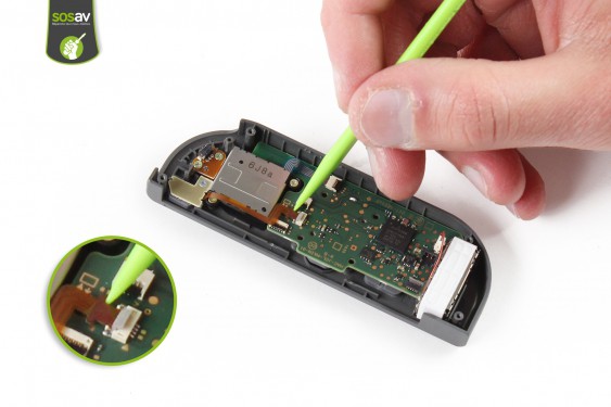

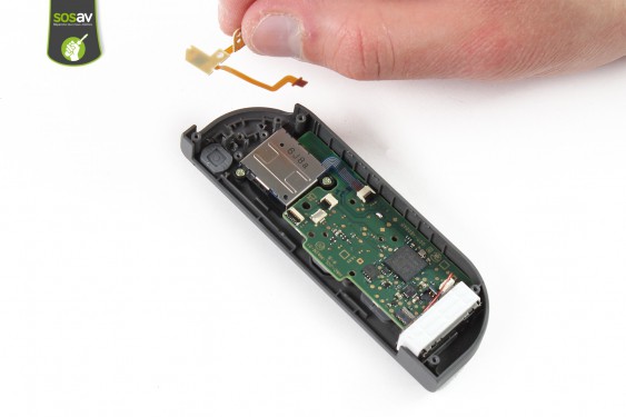

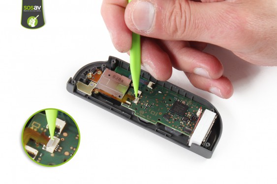

Les boutons L et - du Joy-Con Gauche de votre Nintendo Switch montre des signes de faiblesse ? La réactivité n'est plus au rendez-vous et cela vous fait perdre des parties mais vous avez décidé de passer à l'action ! Les experts de SOSav ont effectué ce guide de réparation illustré et détaillé afin de remplacer cette nappe boutons L et - qui vous joue des tours ! Car ce ne sont pas les boutons qui sont en cause mais bien la nappe qui se glisse juste en-dessous et qui les active quand vous appuyez dessus.
- Nappe déchirée
- Bouton L qui ne répond plus
- Bouton - qui ne fonctionne plus
