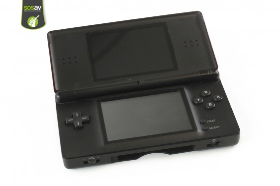

Avant de procéder au changement de la coque complète de votre DS Lite, il est nécessaire pour des raisons évidentes de sécurité de l'éteindre.Pour ceci, appuyez sur le bouton d'allumage durant quelques secondes.

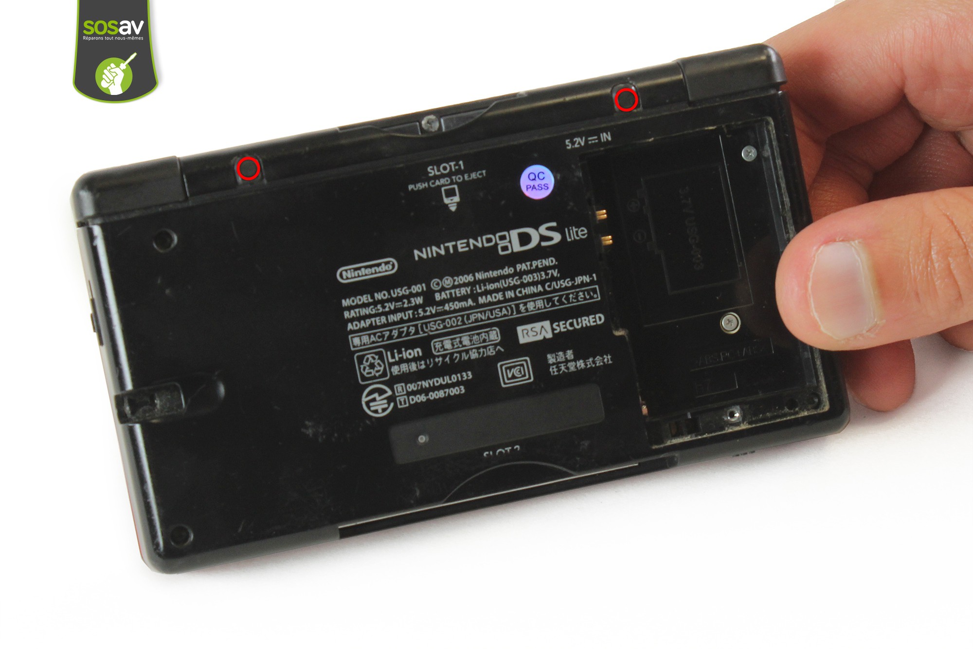

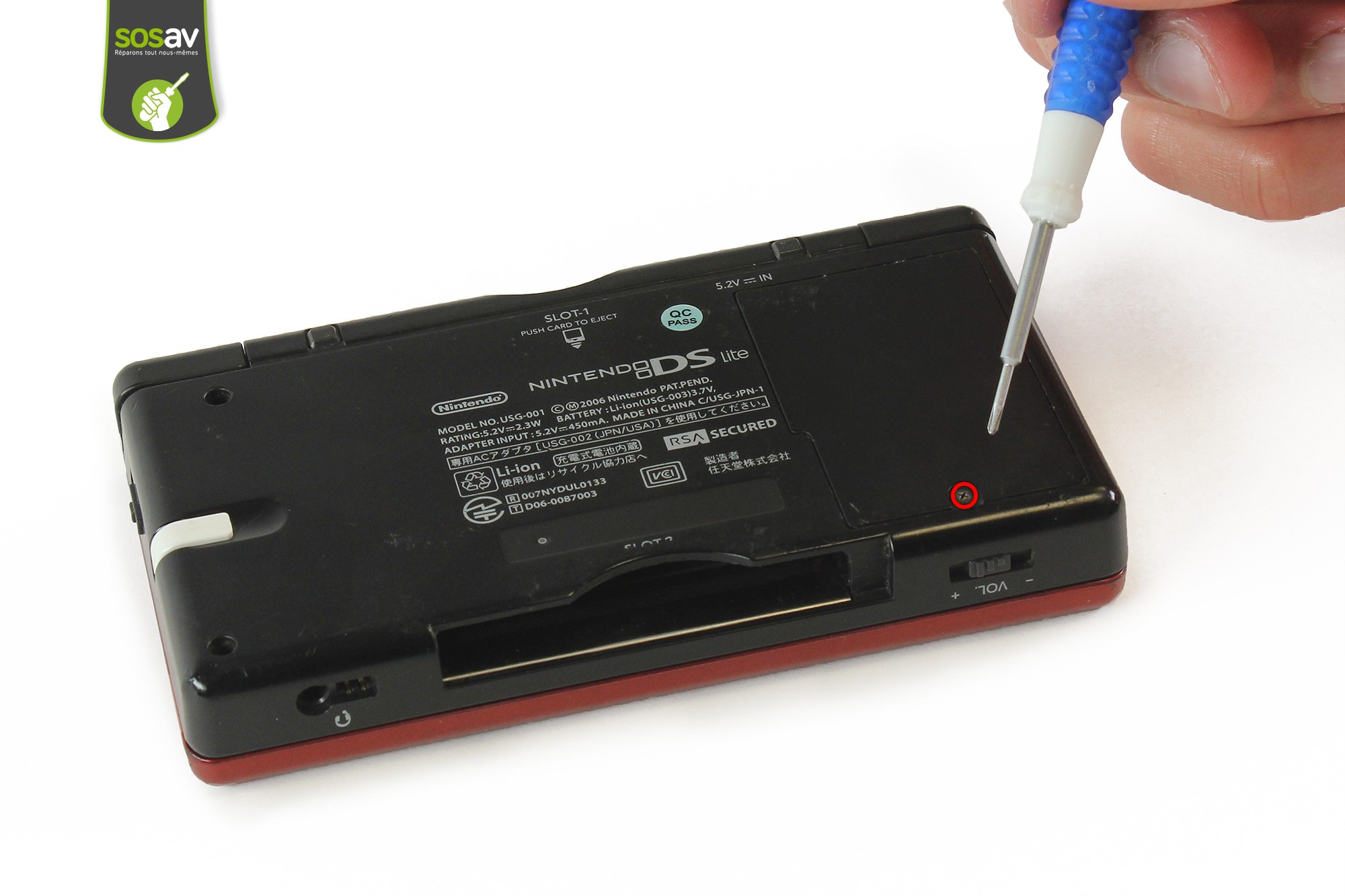

Dévissez la vis entourée en rouge à l'aide du tournevis cruciforme.Cette vis maintient la coque arrière.

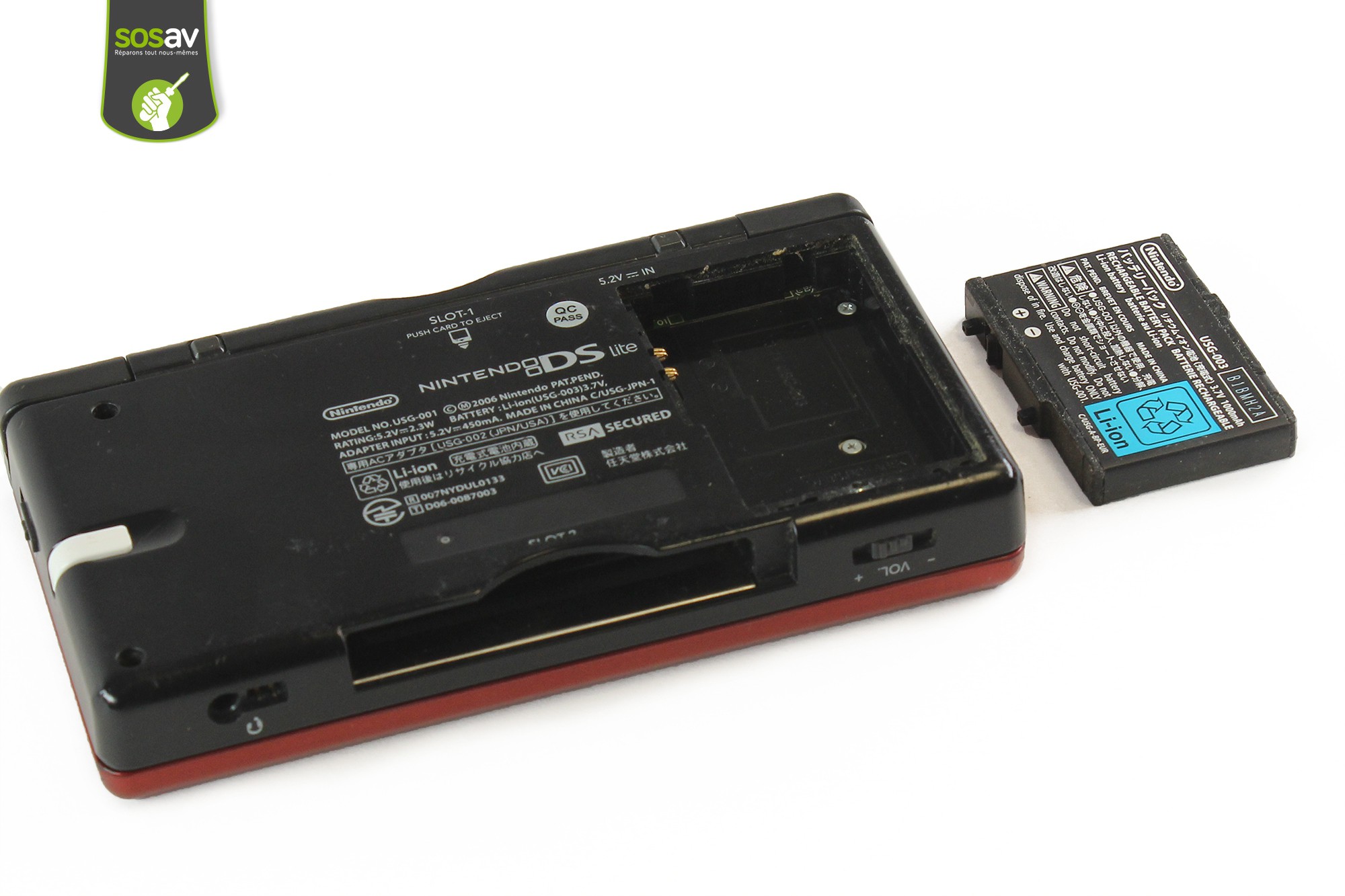

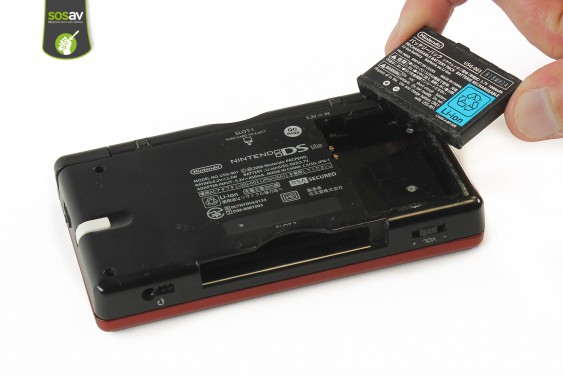

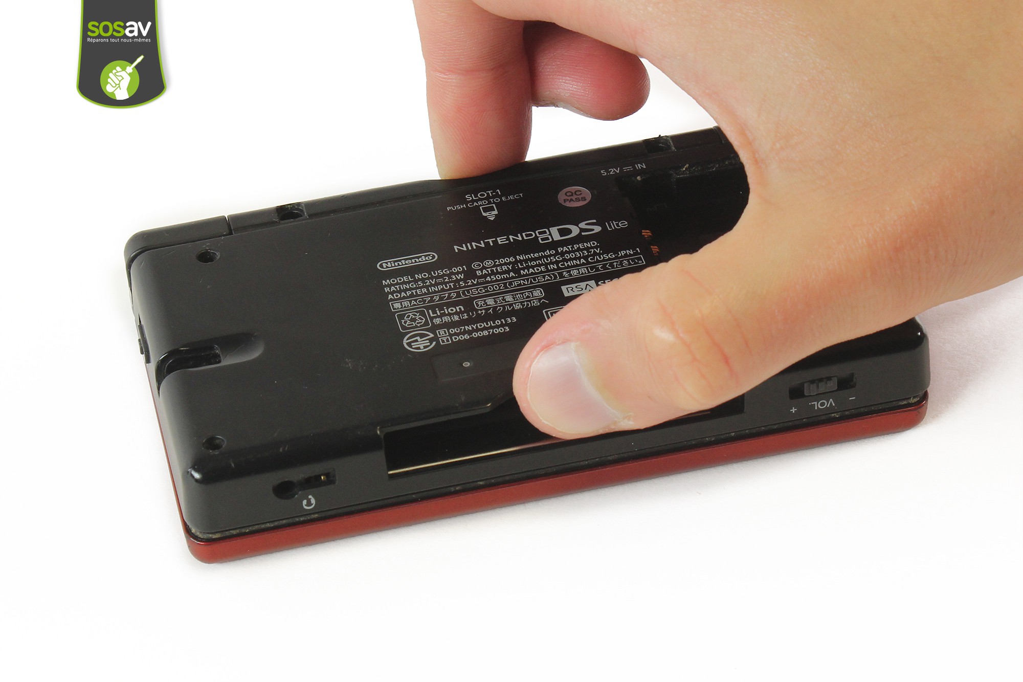

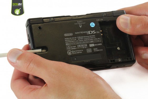

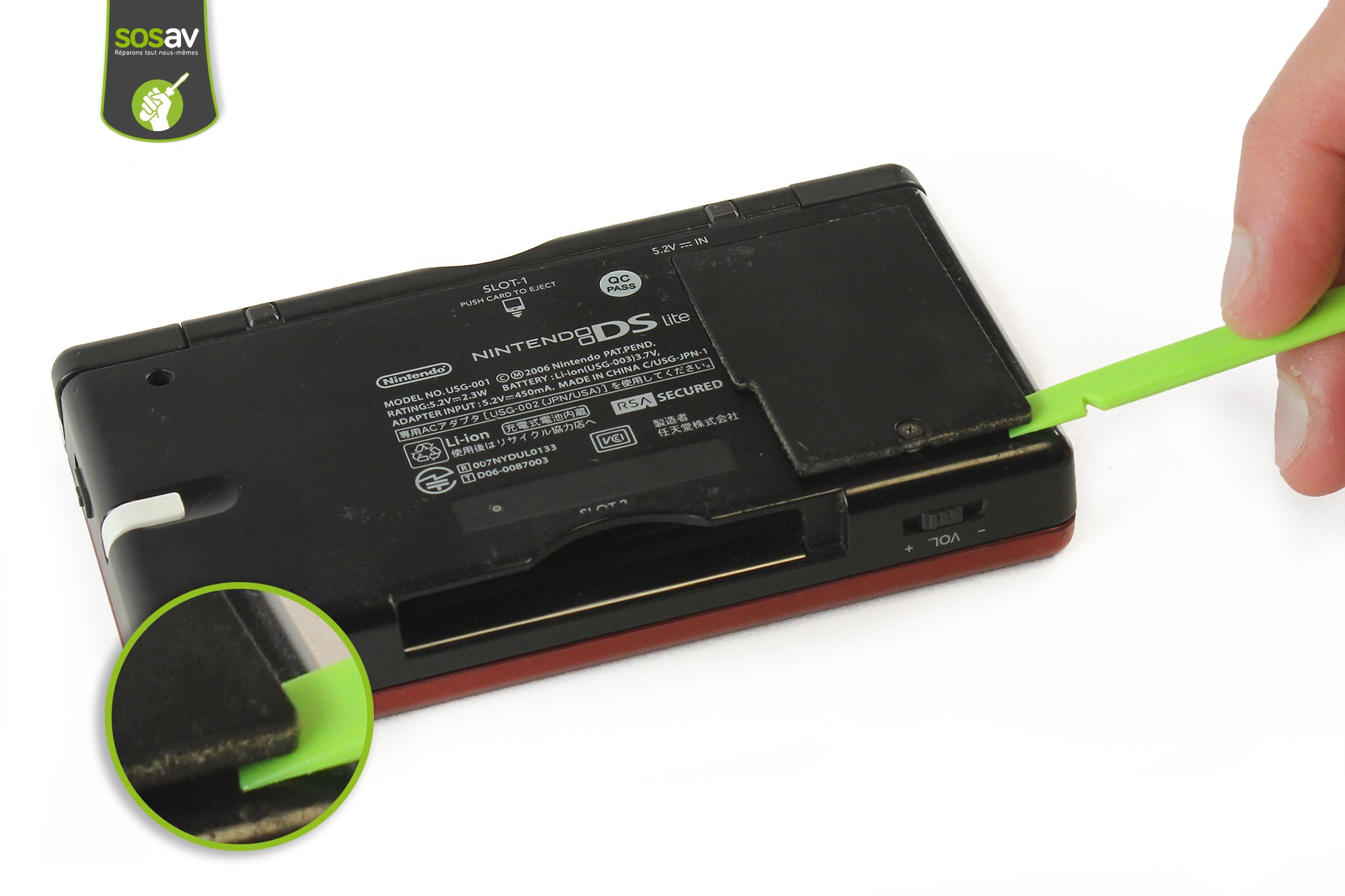

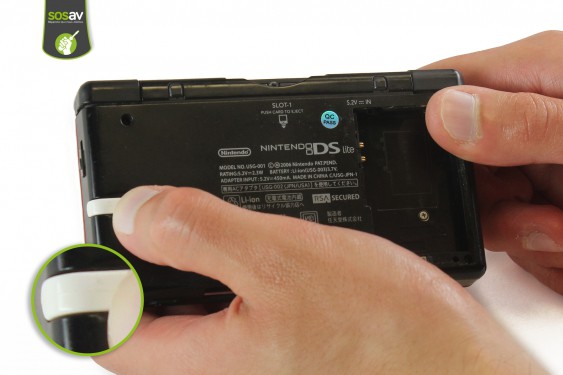

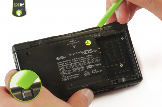

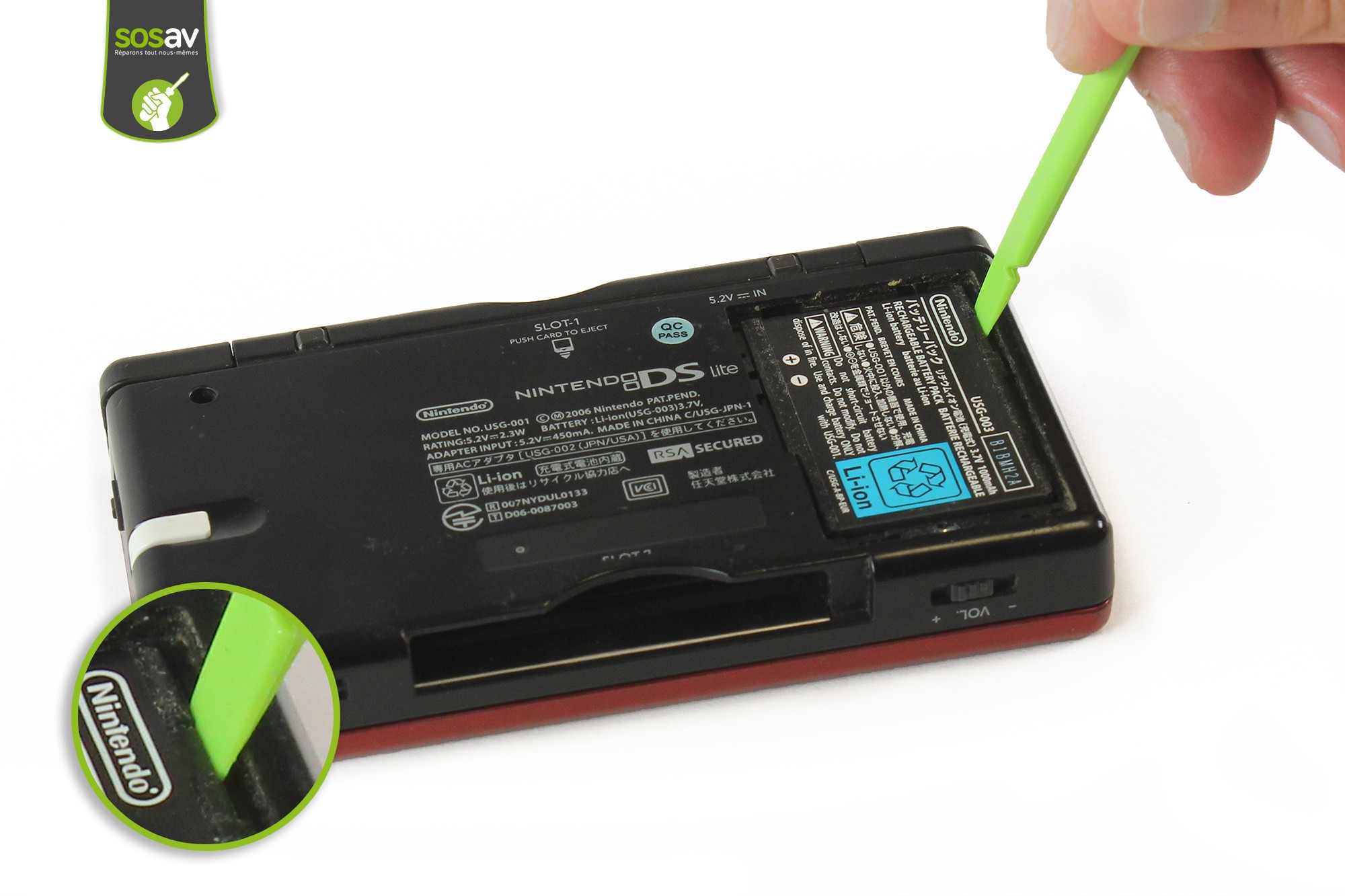

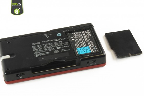

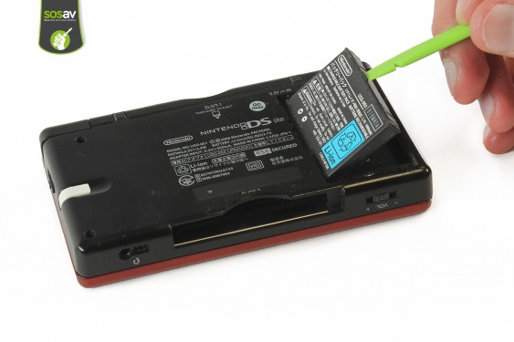

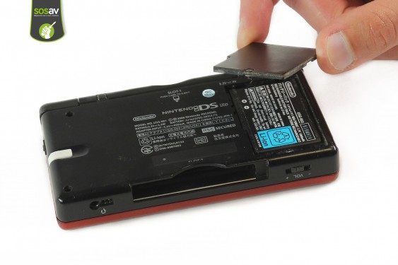

Aidez-vous de la spatule en nylon afin de déclipser ensuite la trappe de la batterie.Procédez à son retrait

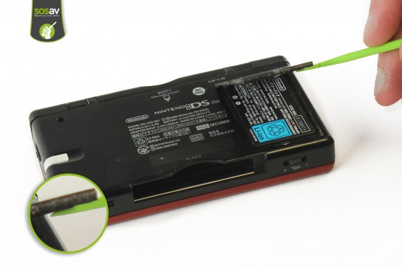

Utilisez la spatule en nylon afin de faire levier sur la batterie par le coté droit pour la retirer.
La batterie DS Lite est désormais démontée.

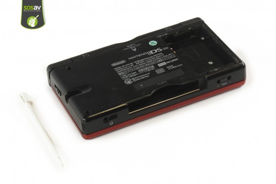

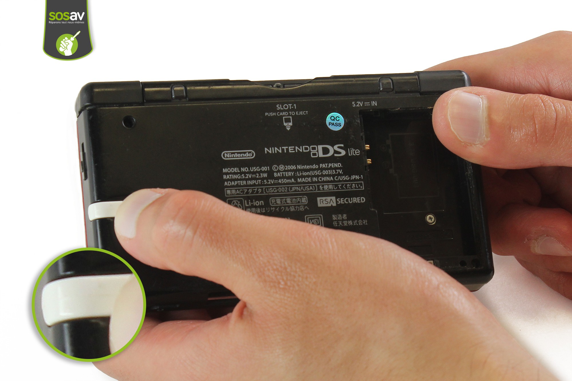

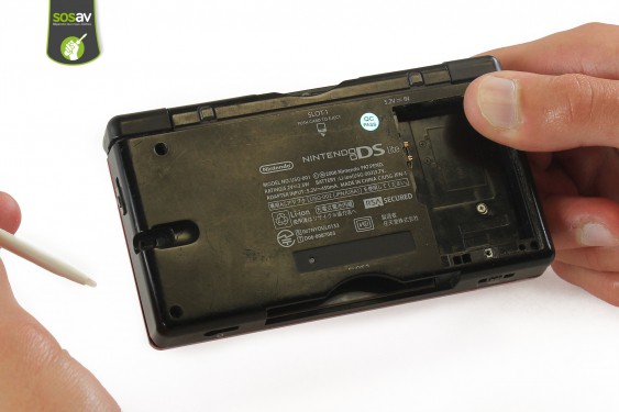

Saisissez le stylet et procédez à son retrait.

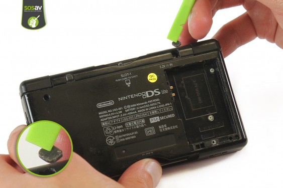

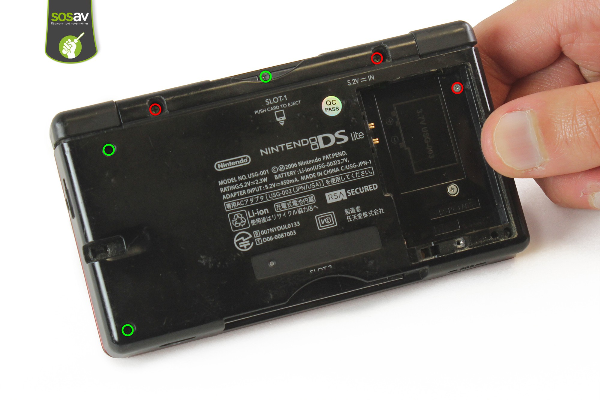

Utilisez de nouveau la spatule en nylon afin de décoller les deux patins en caoutchouc situés sur la partie haute de la console et dissimulant deux vis.
Dévissez les trois vis entourées en rouge à l'aide du cruciforme.Dévissez ensuite les trois vis entourées en vert à l'aide du tournevis triwing.Ces vis maintiennent la coque arrière.

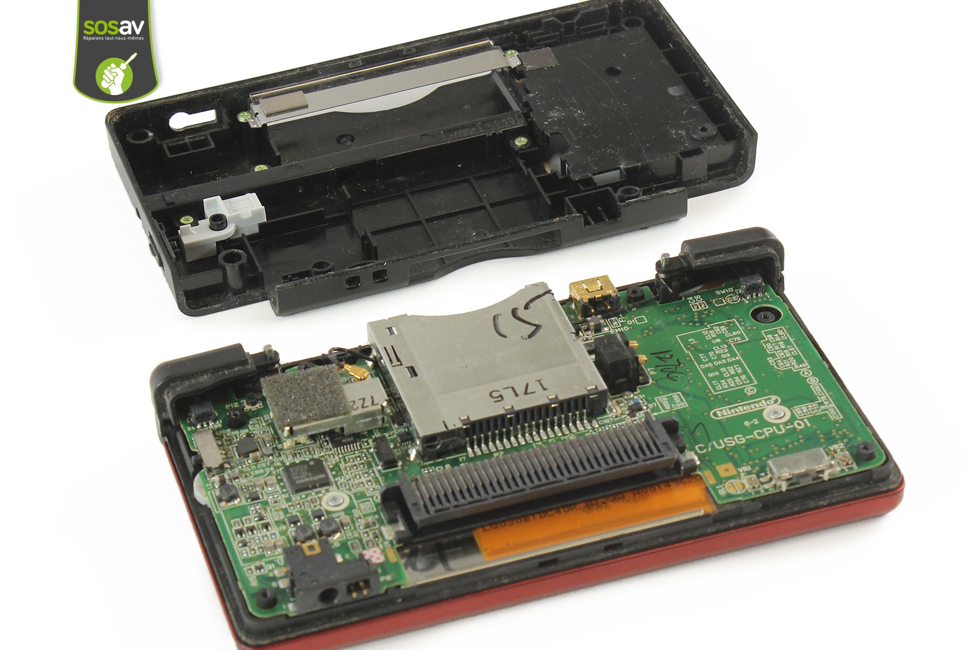

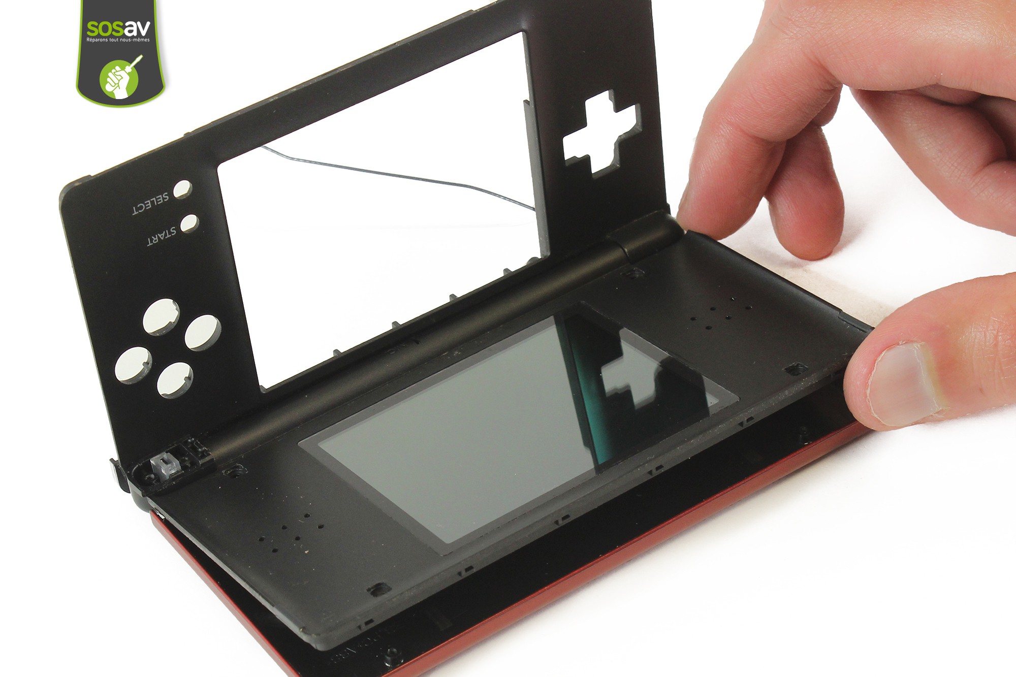

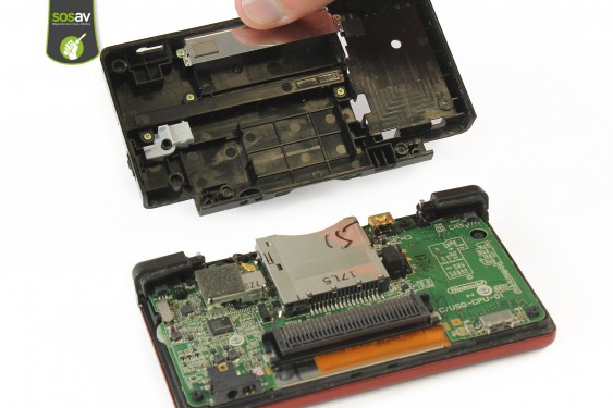

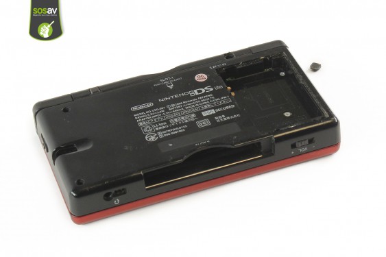

Saisissez puis retirez la coque arrière.
La coque arrière de votre DS Lite est désormais démontée.

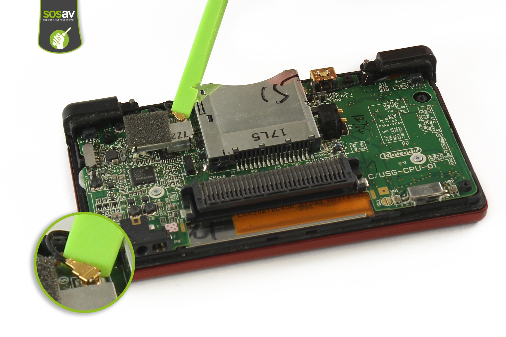

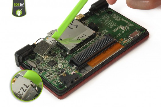

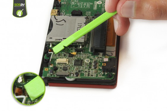

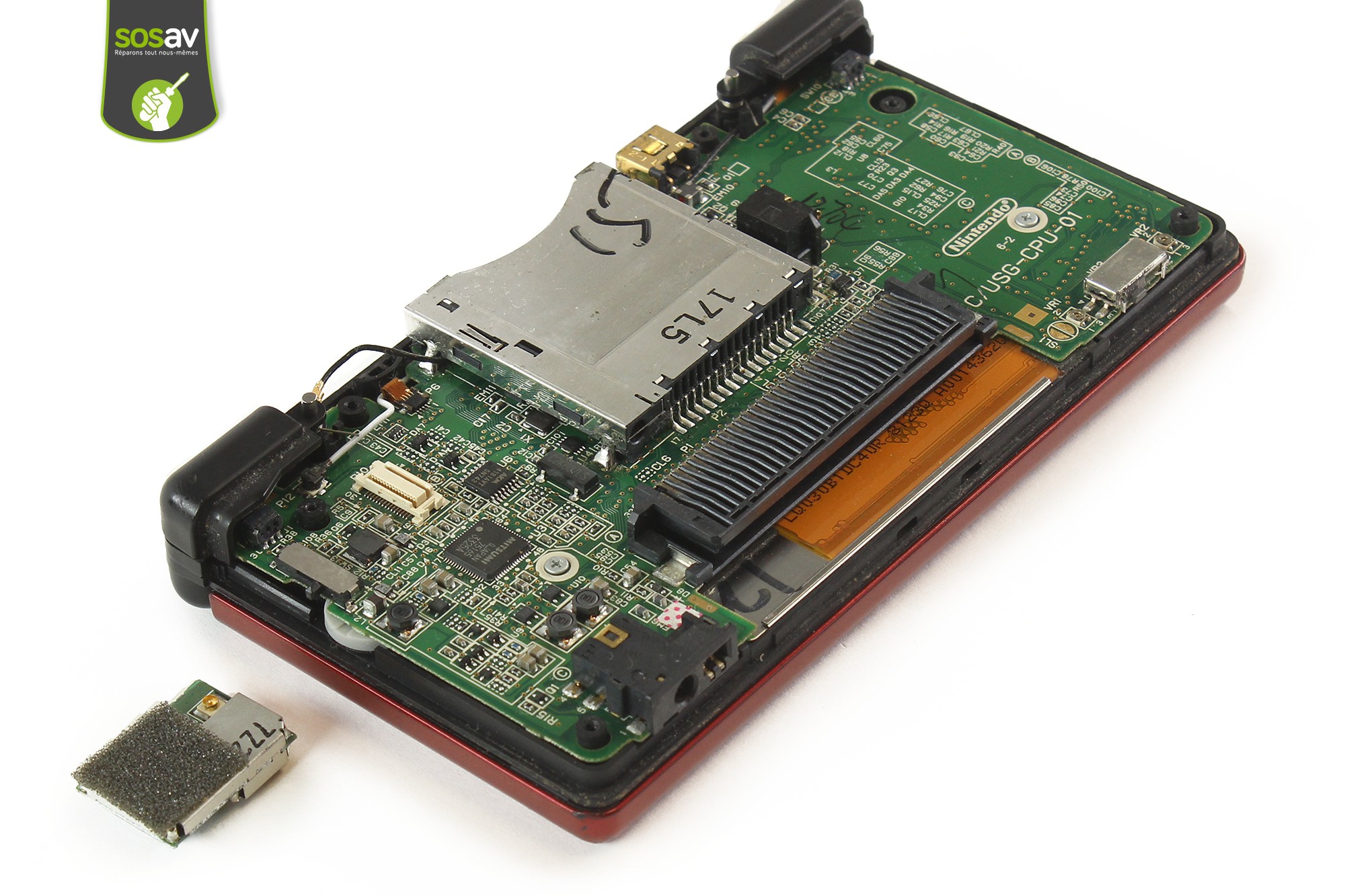

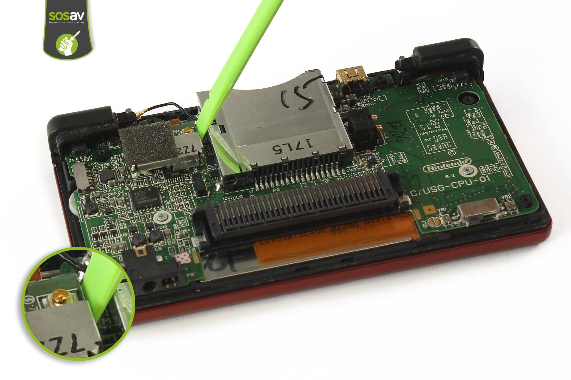

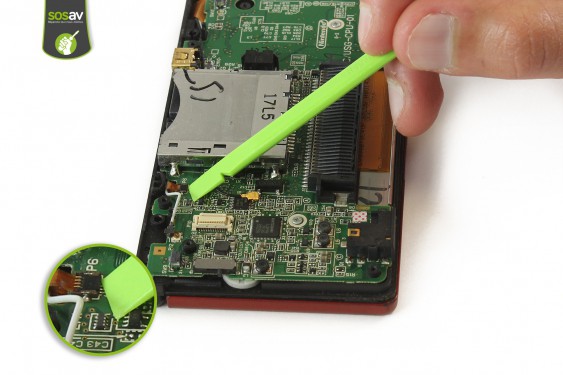

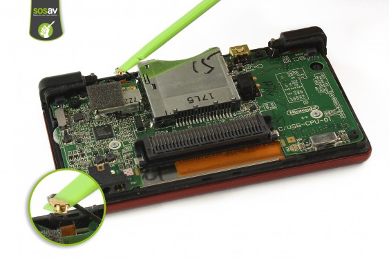

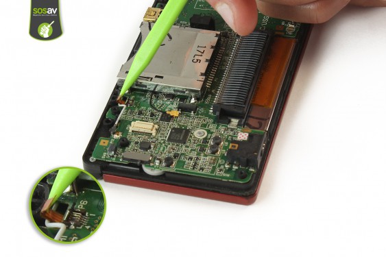

Déconnectez l'antenne WiFi à l'aide de la spatule en nylon.
Utilisez la spatule en nylon pour faire levier et déconnecter la carte WiFi.Procédez ensuite à son retrait.

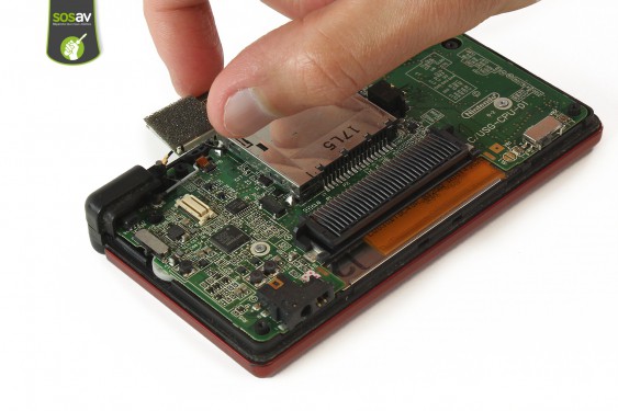

La carte WiFi de votre Nintendo DS Lite est désormais démontée.

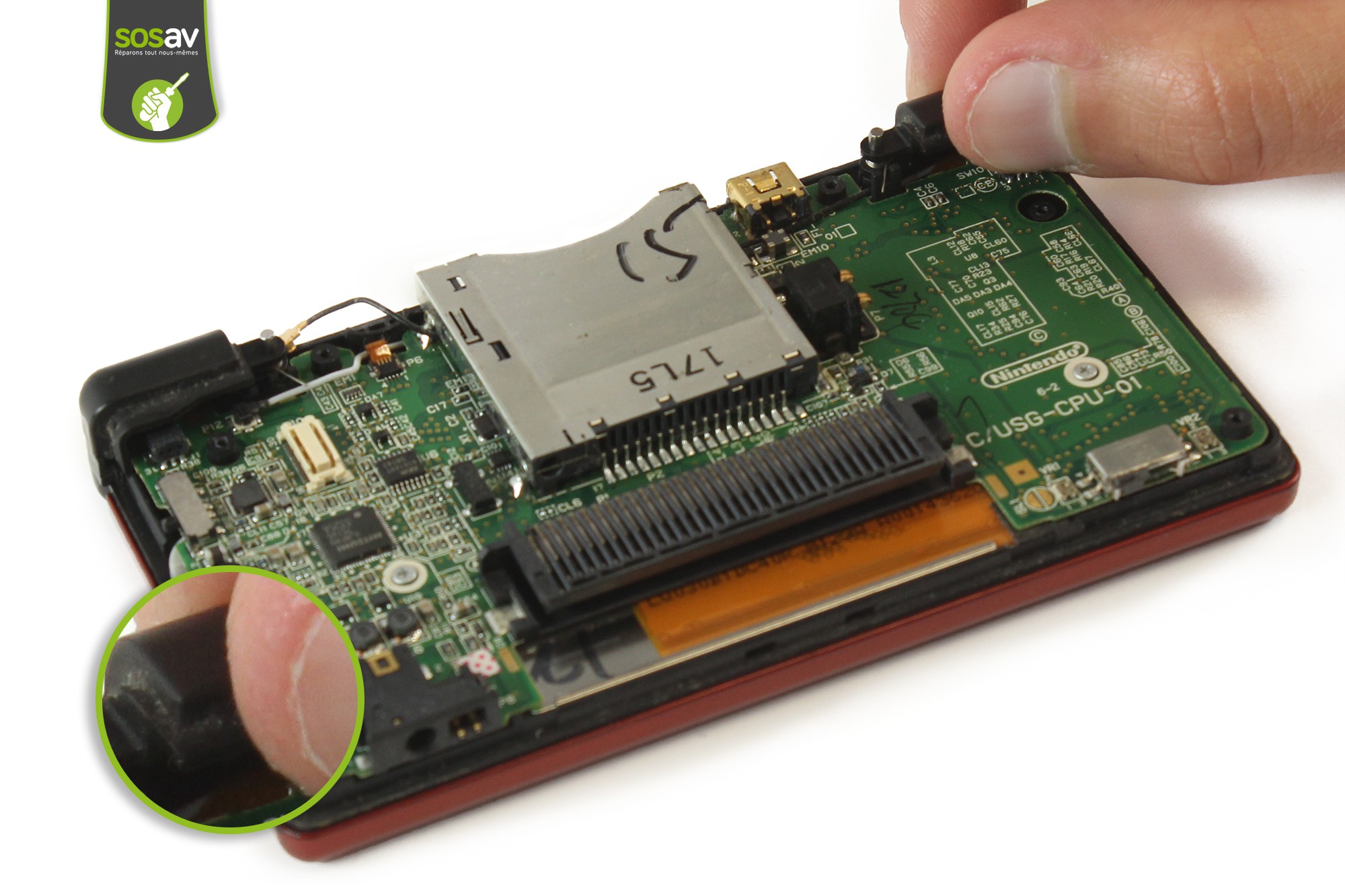

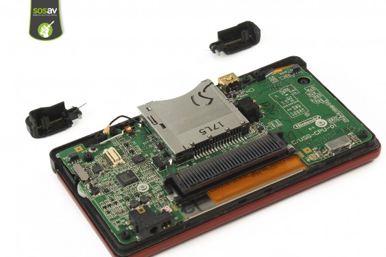

Saisissez le bouton R puis procédez à son retrait.Soyez attentifs à ne pas perdre le ressort du bouton !Répétez l'opération pour le bouton L.

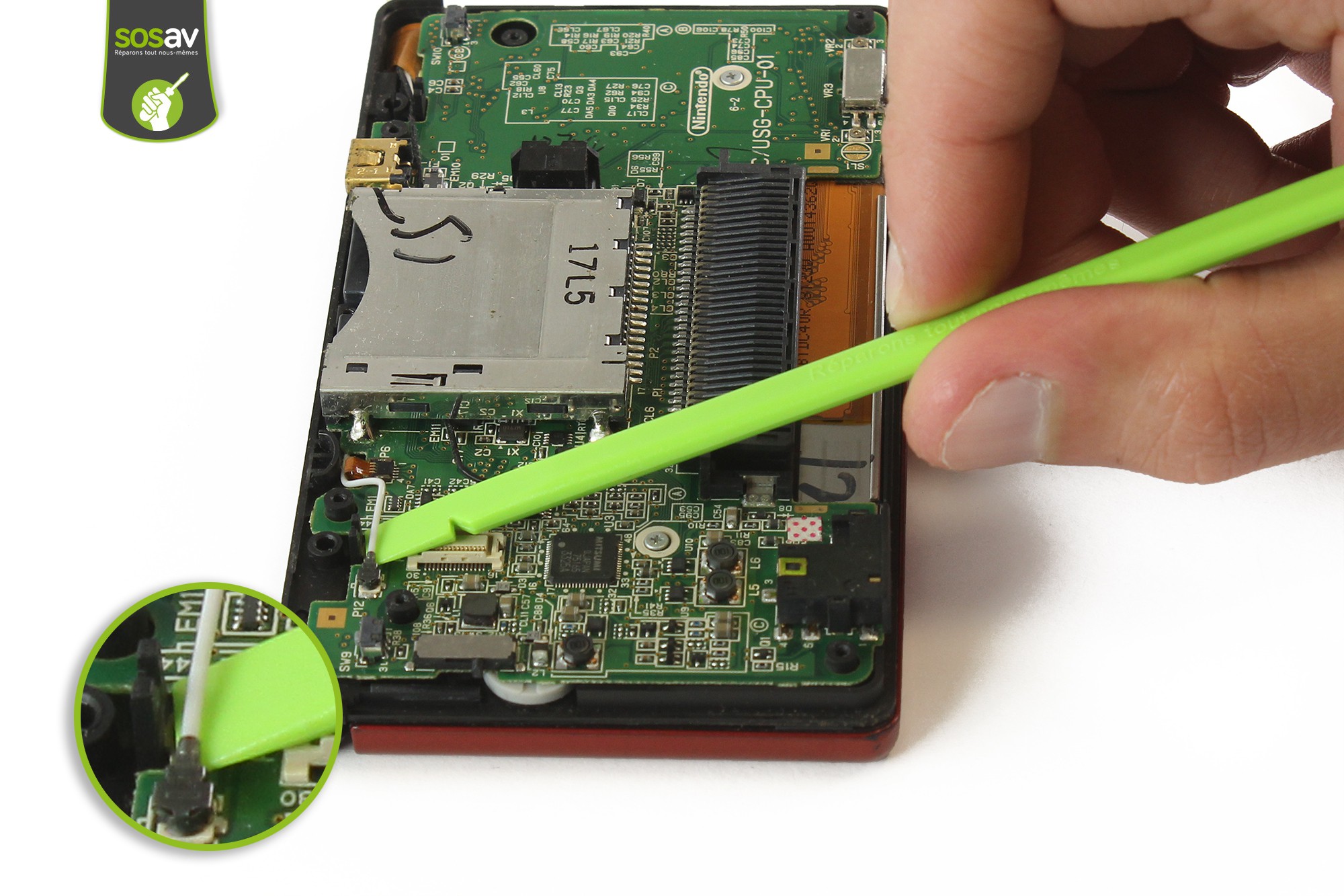

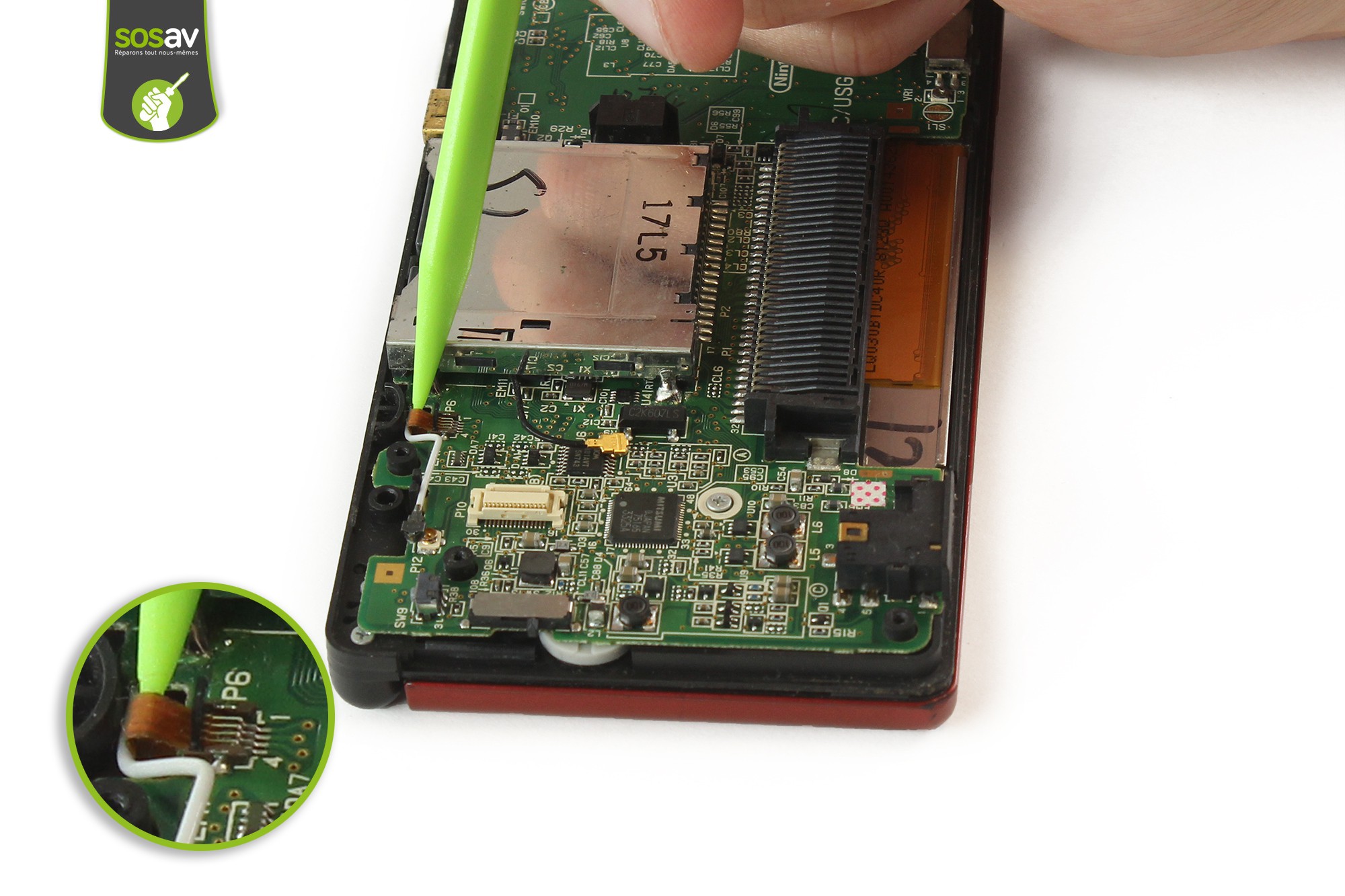

Servez-vous de la spatule en nylon pour déverrouiller la nappe du micro.
Sortez la nappe de la vitre tactile à l'aide de la pointe de la spatule en nylon.

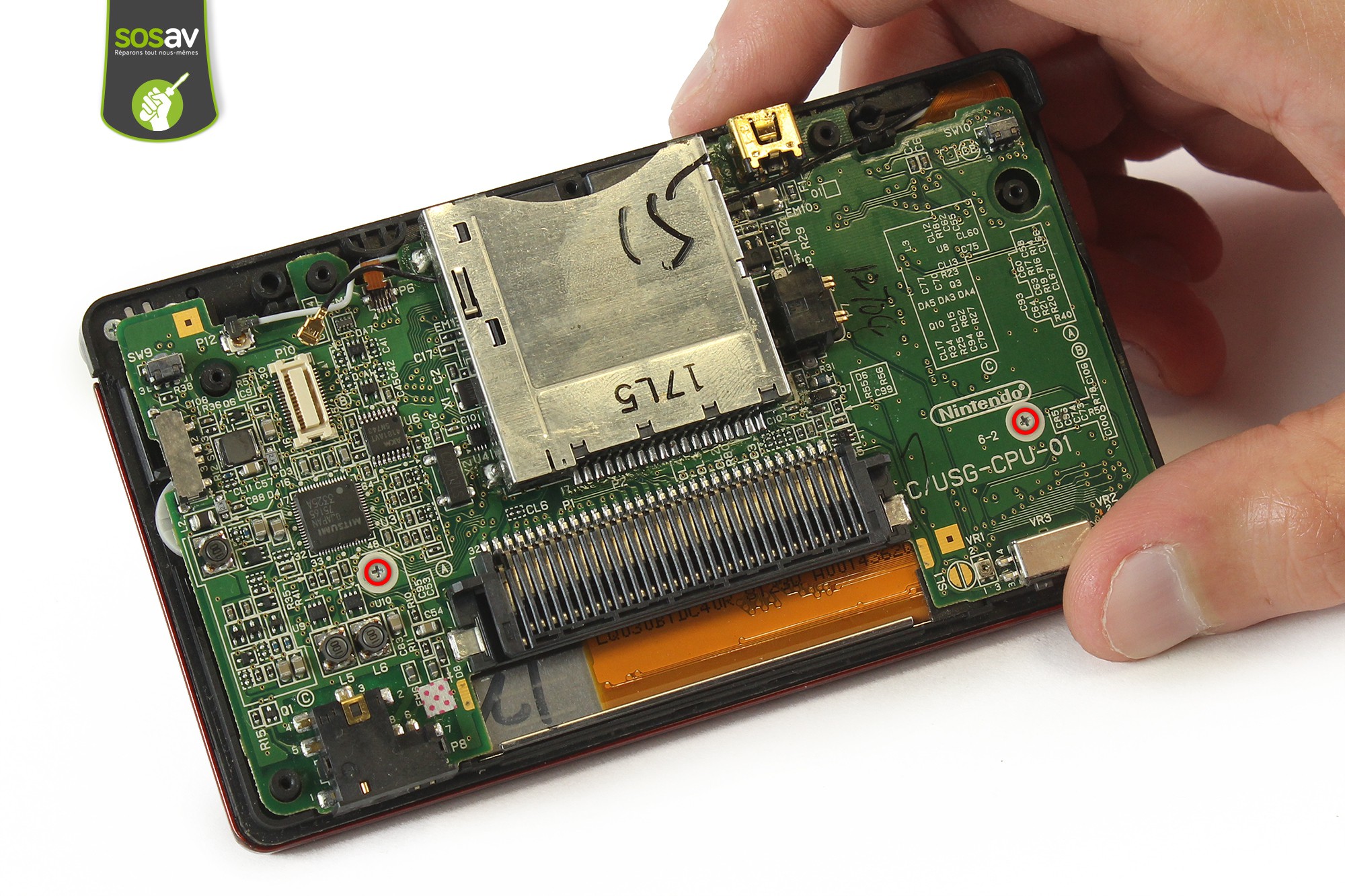

Dévissez les deux vis entourées en rouge grâce au tournevis cruciforme.

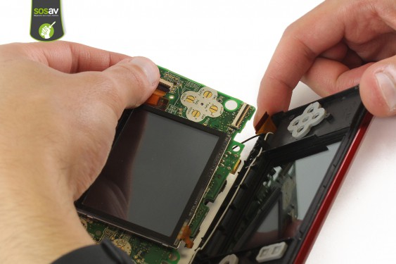

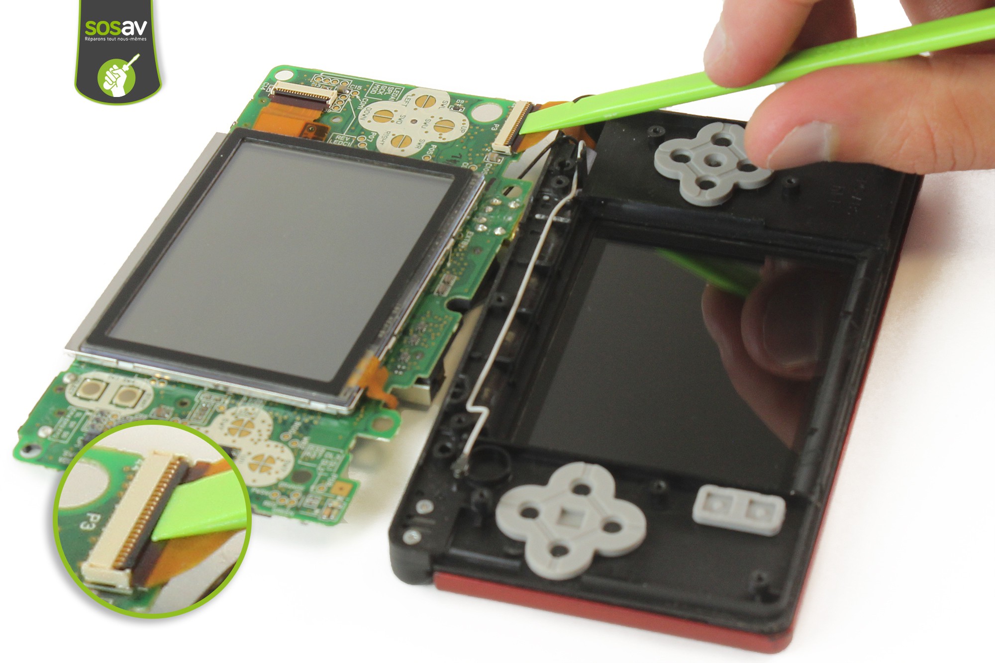

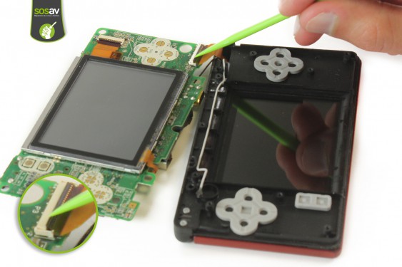

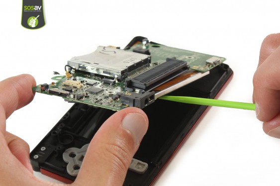

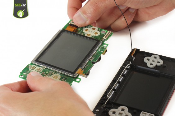

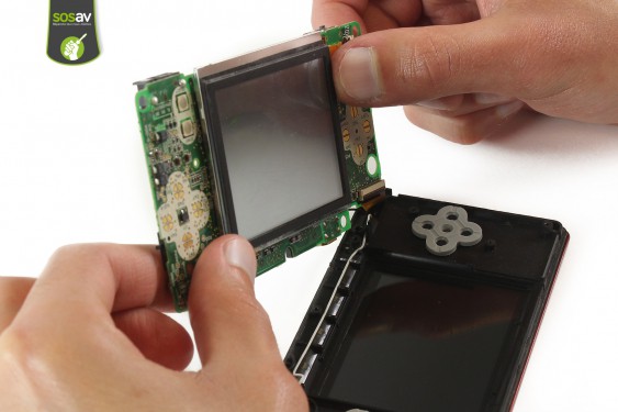

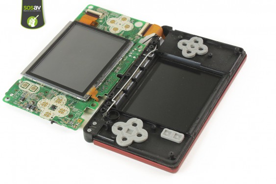

Insérez la spatule en nylon dans l'interstice de l'écran inférieur-châssis et faites doucement levier pour sortir la carte du châssis.Retournez l'ensemble de 90°.Attention : une nappe lie l'écran supérieur au reste de la console ! Ne retirez pas tout de suite la carte mère !

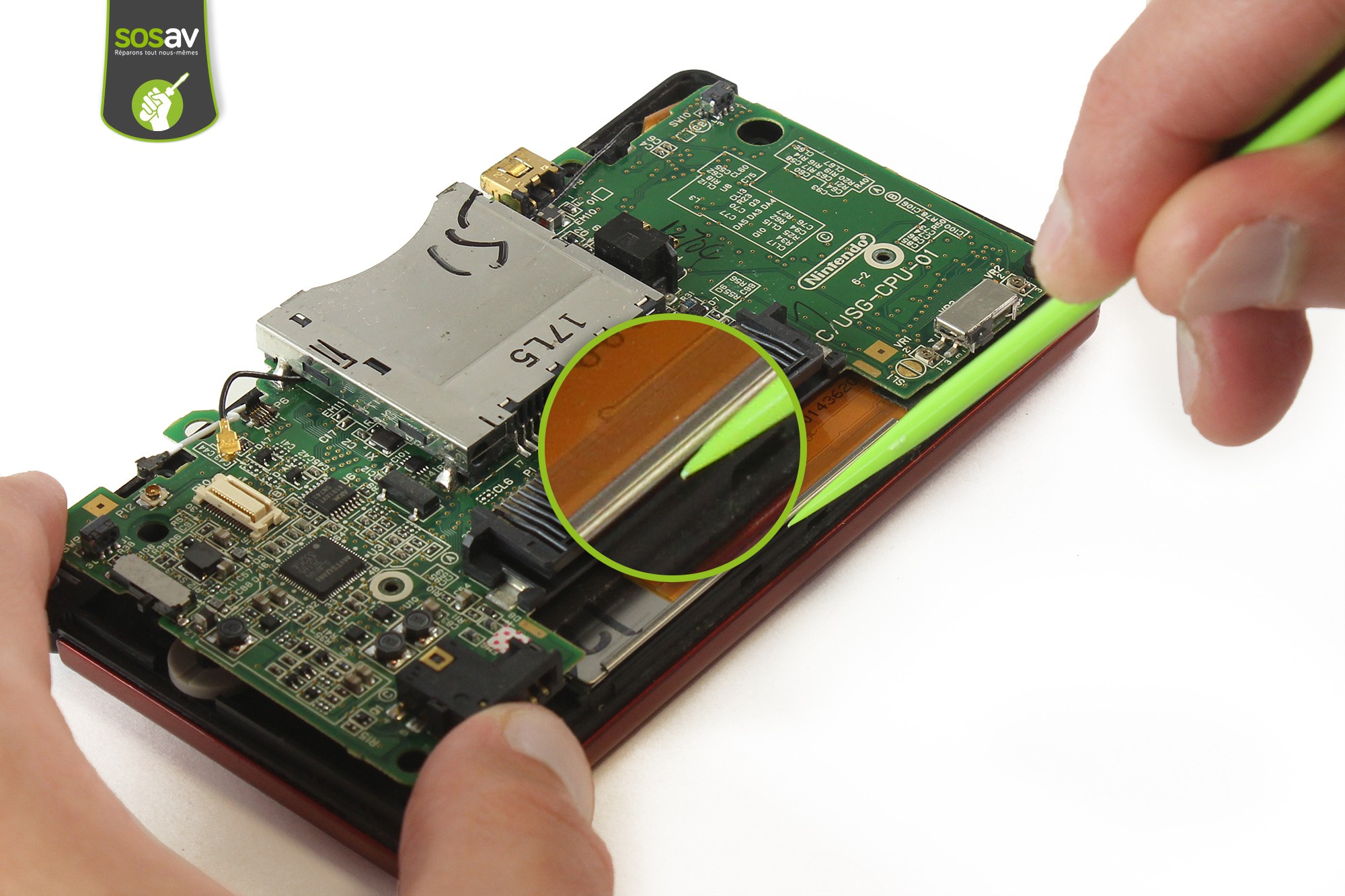

Conservez la spatule en nylon pour déverrouiller le connecteur de la nappe de l'écran supérieur.Sortez ensuite la nappe.

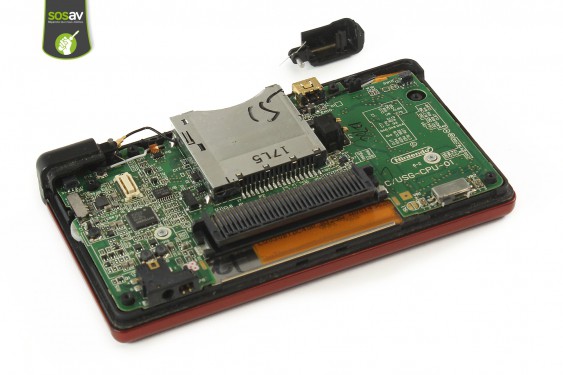

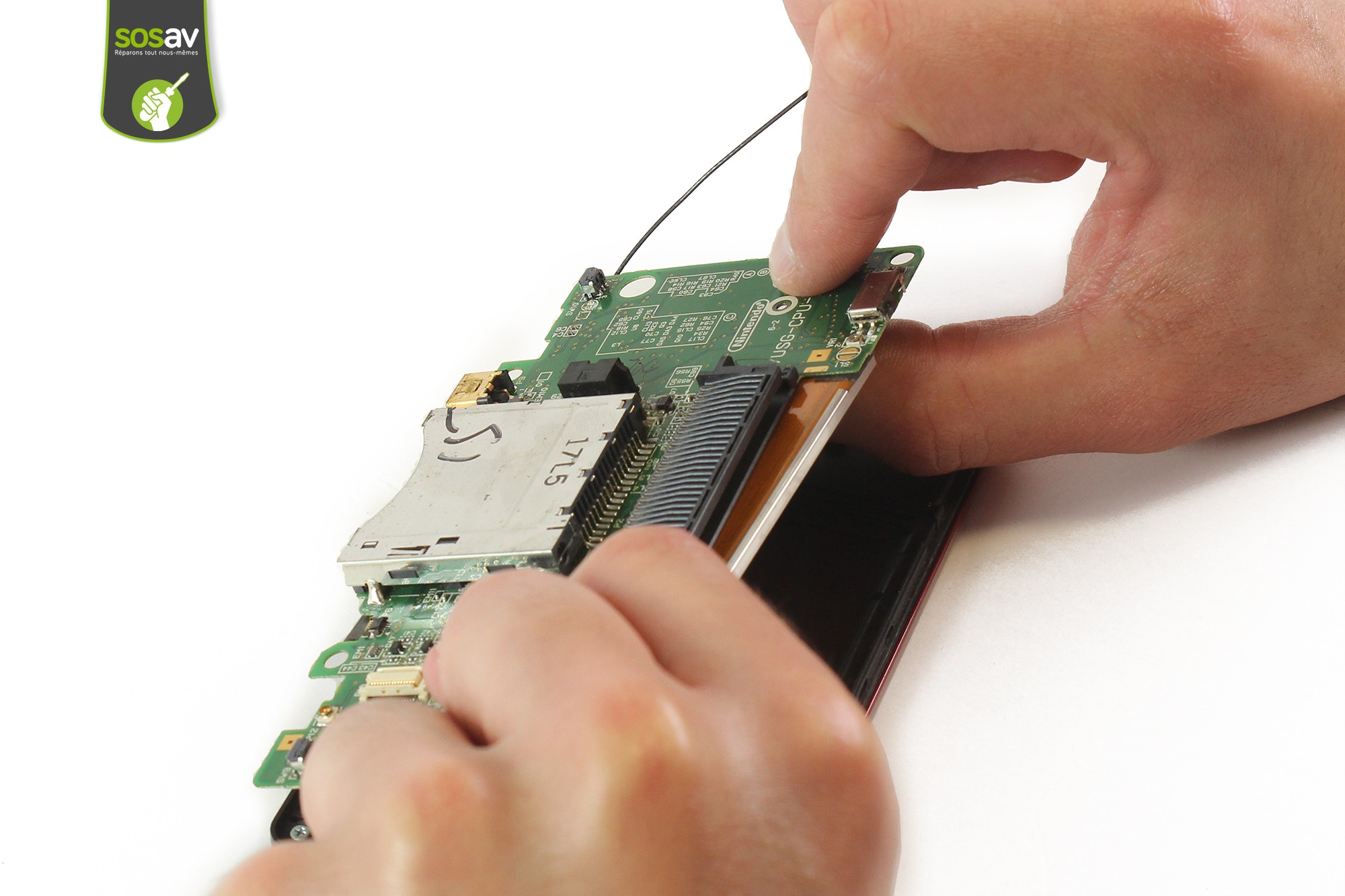

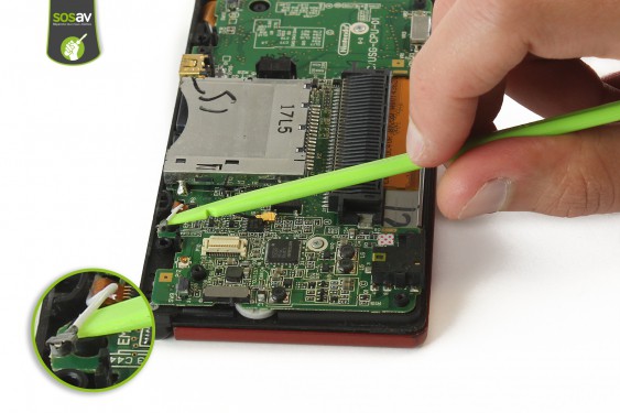

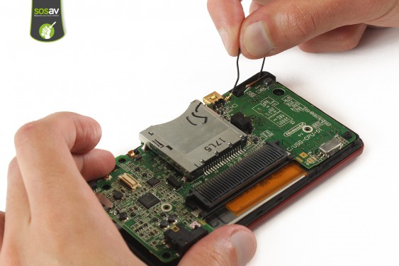

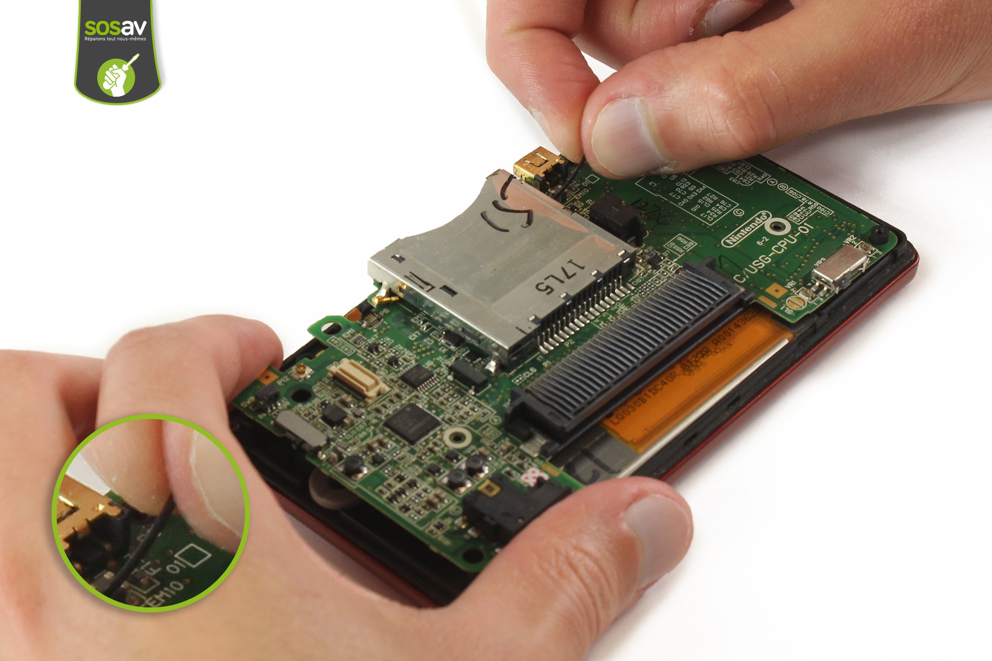

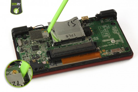

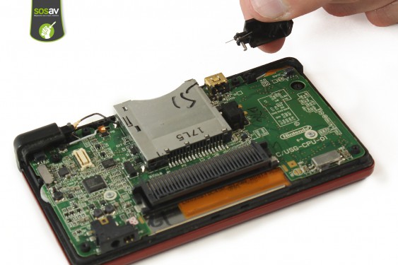

Saisissez le câble d'antenne WiFi et retirez-le de la carte mère.

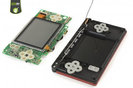

Saisissez la carte mère et procédez à son retrait.

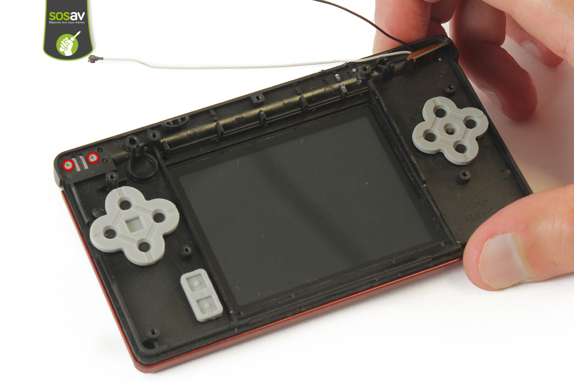

Saisissez le câble du microphone et décalez-le vers la droite.

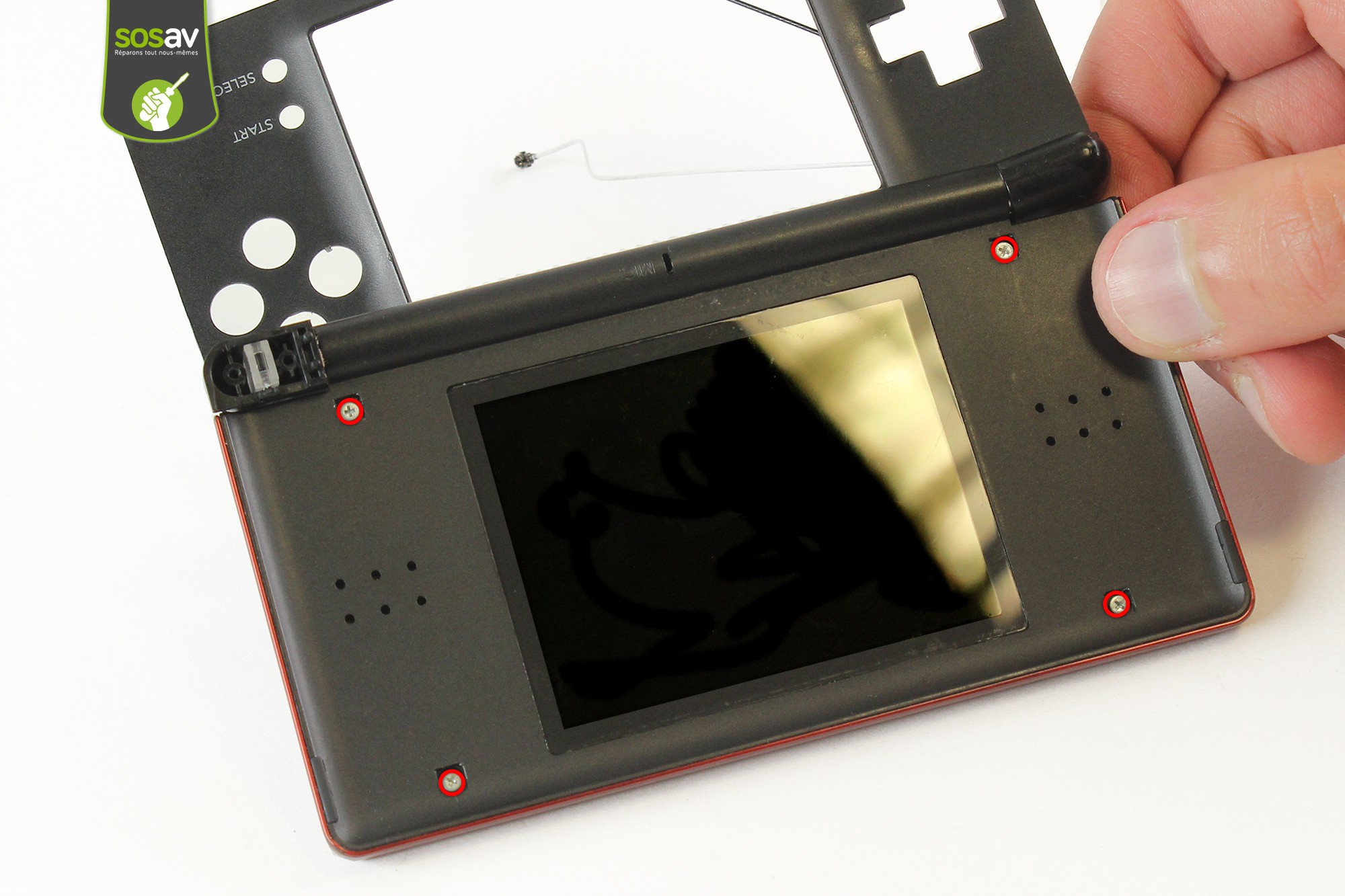

Dévissez ensuite les deux vis cruciformes entourées en rouge servant à maintenir la coque supérieure.

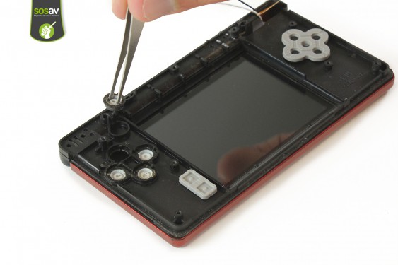

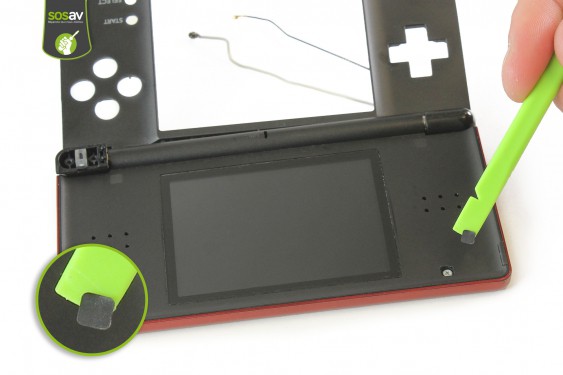

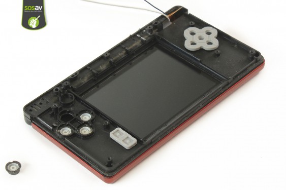

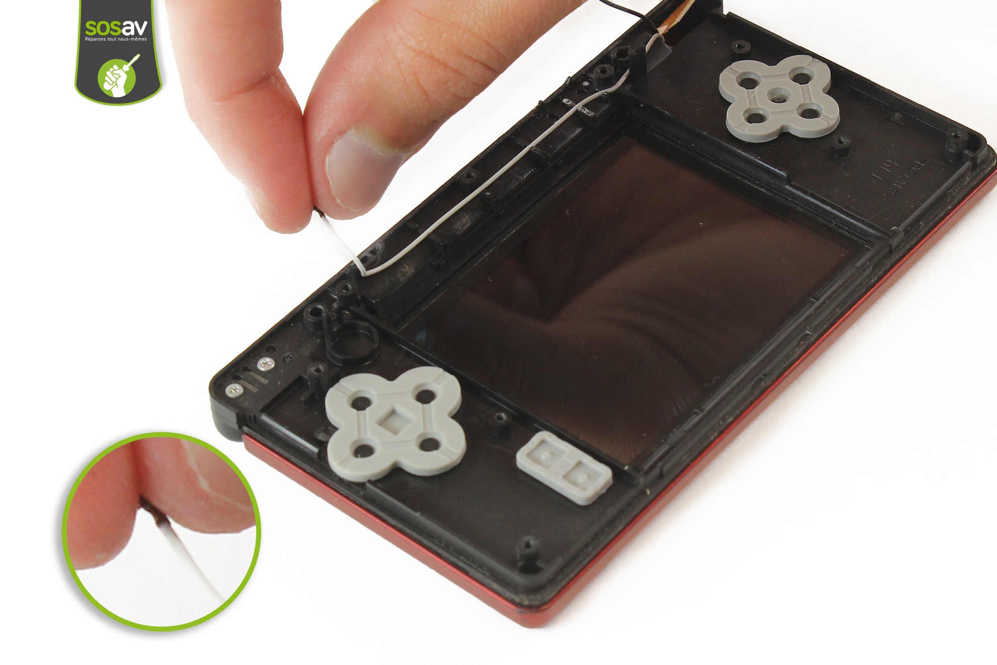

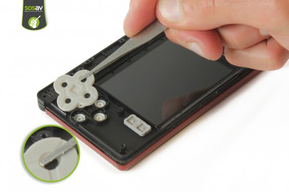

Saisissez et retirez le caoutchouc grâce à la pince.
Etape 25

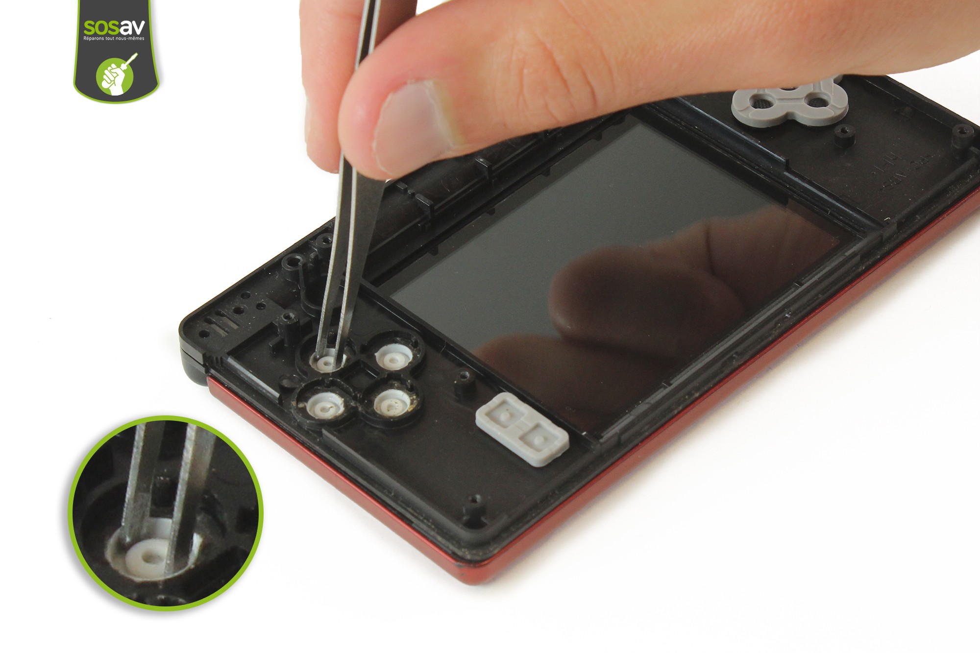

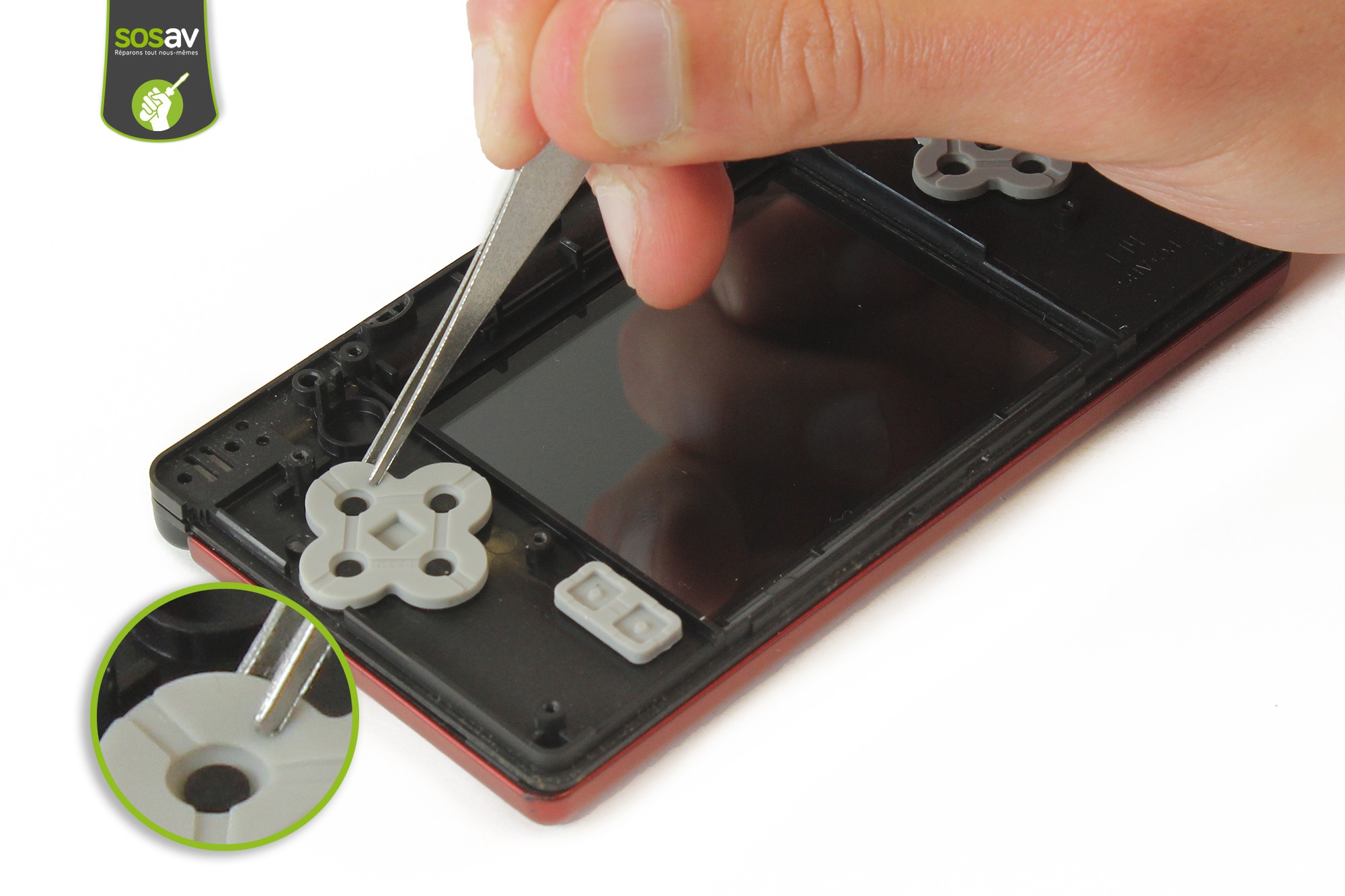

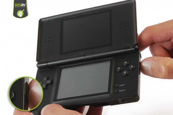

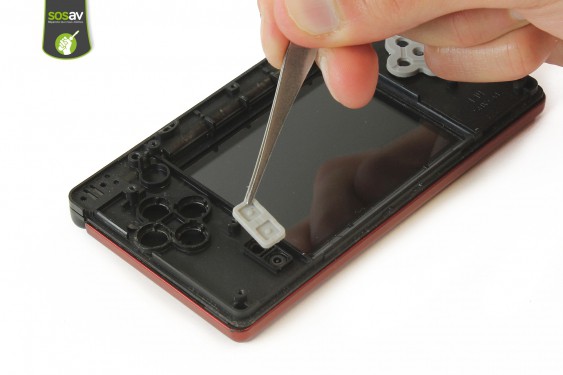

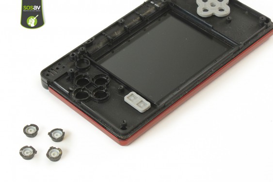

Saisissez et retirez ensuite les boutons d'action un par un grâce à la pince.
Etape 26

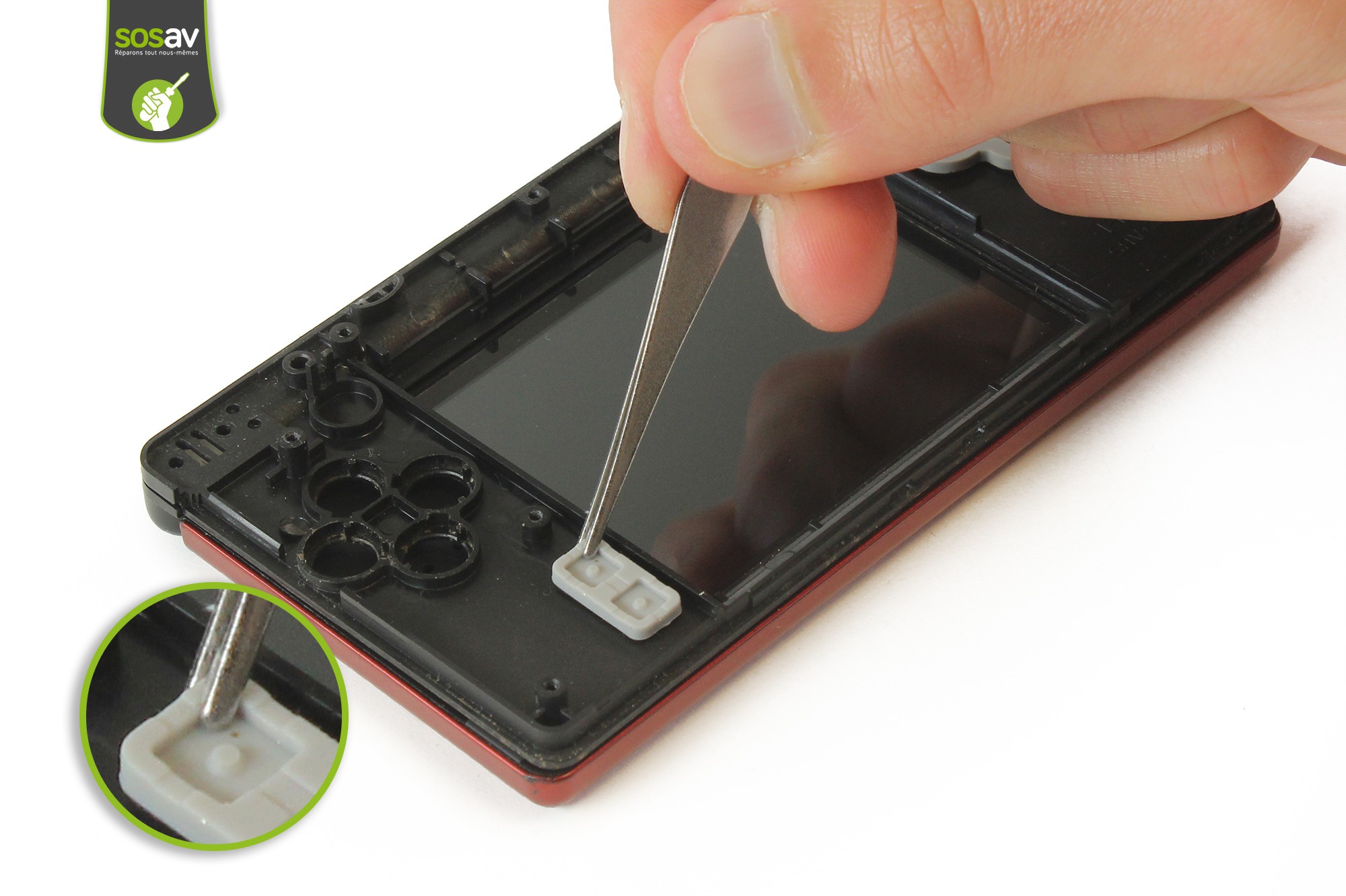

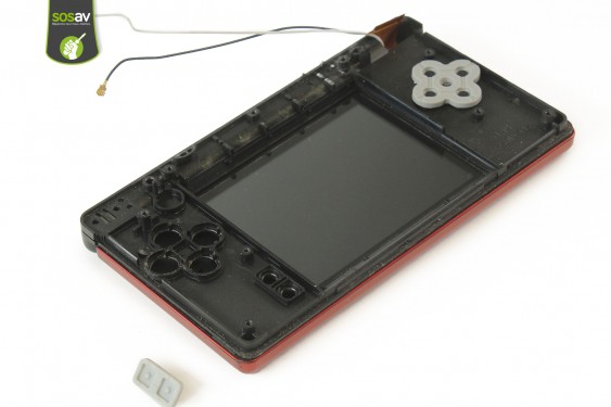

Saisissez le caoutchouc et les boutons start et select à l'aide de la pince et procédez à leur retrait.
Etape 27

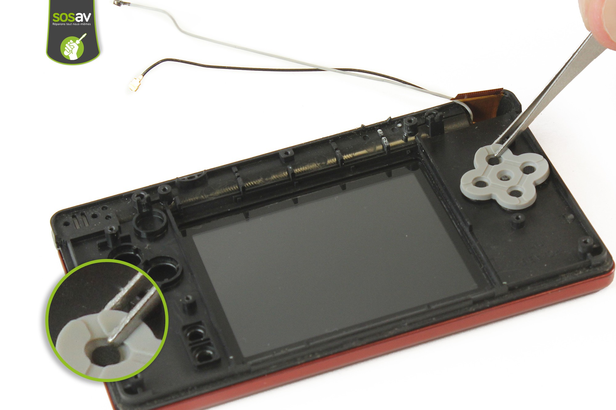

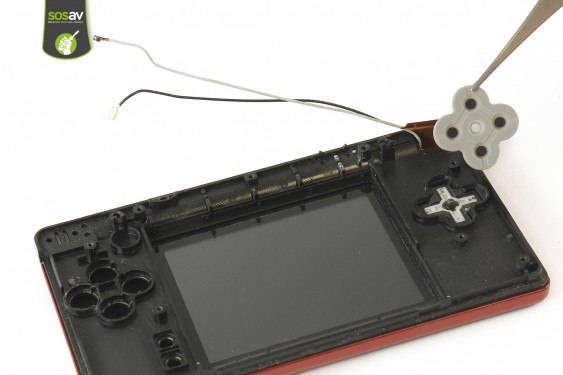

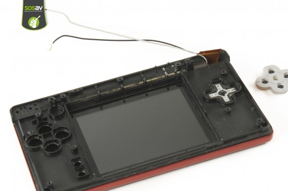

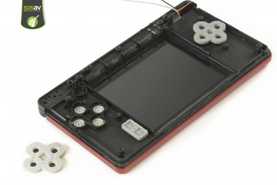

Etape 28

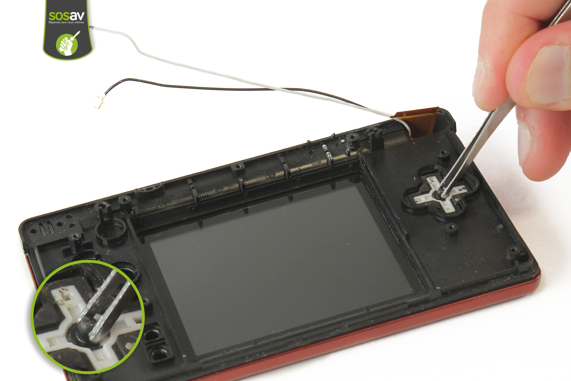

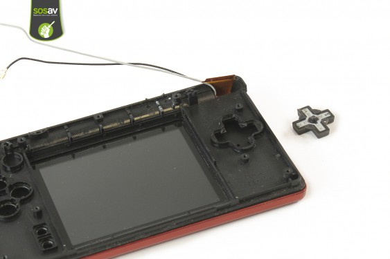

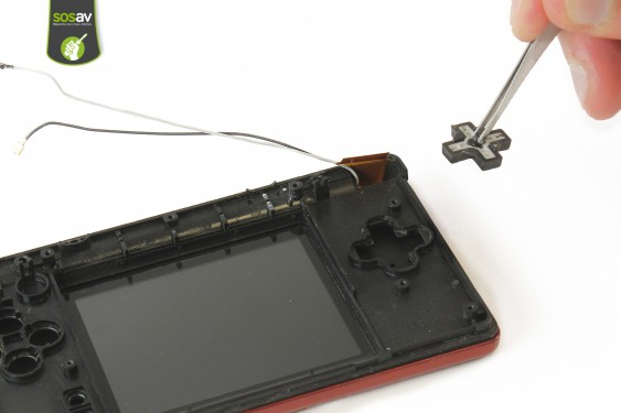

Saisissez ensuite la flèche directionnelle, toujours à l'aide de la pince et procédez à son retrait.

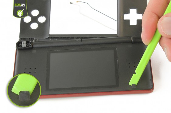

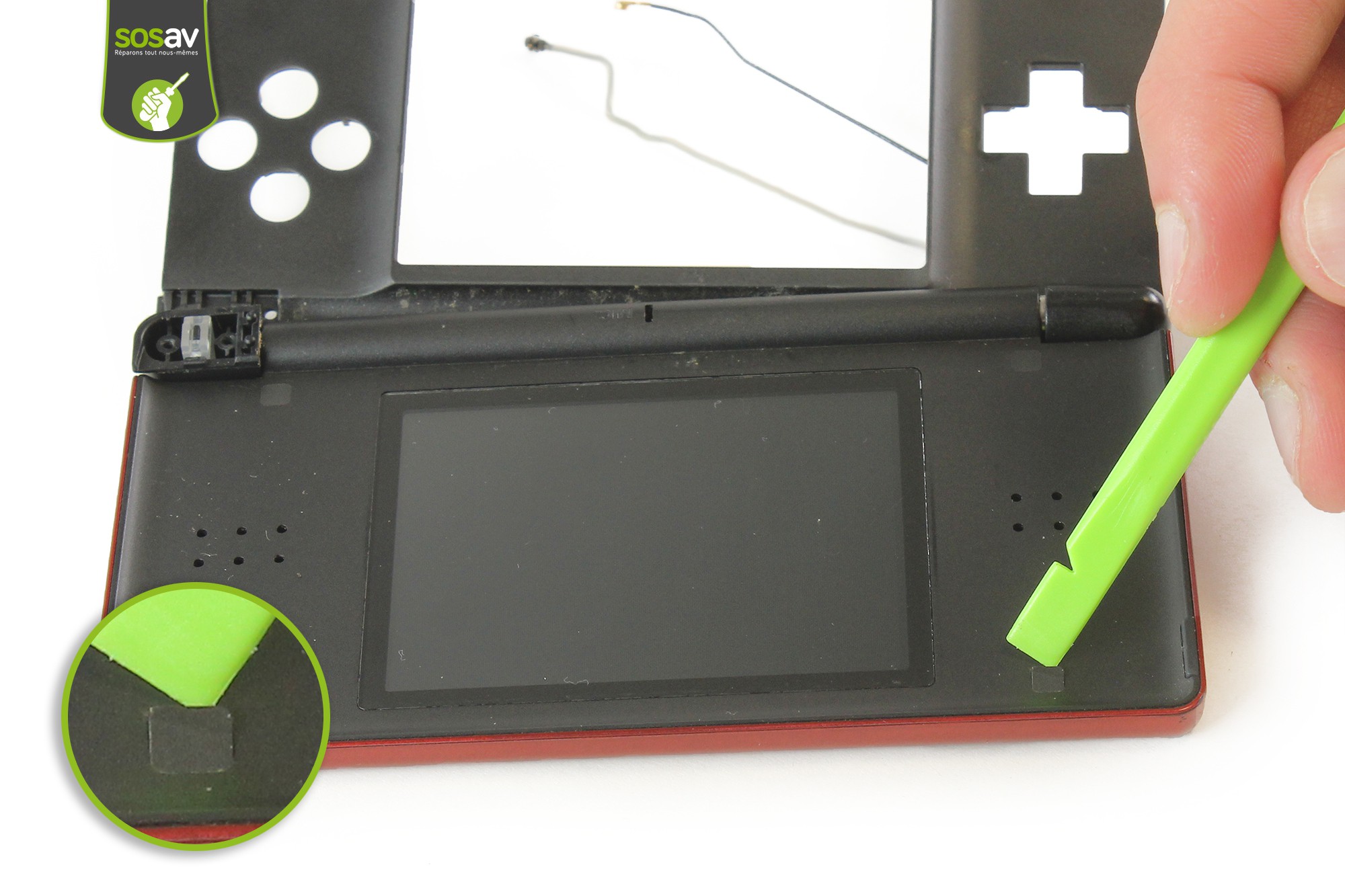

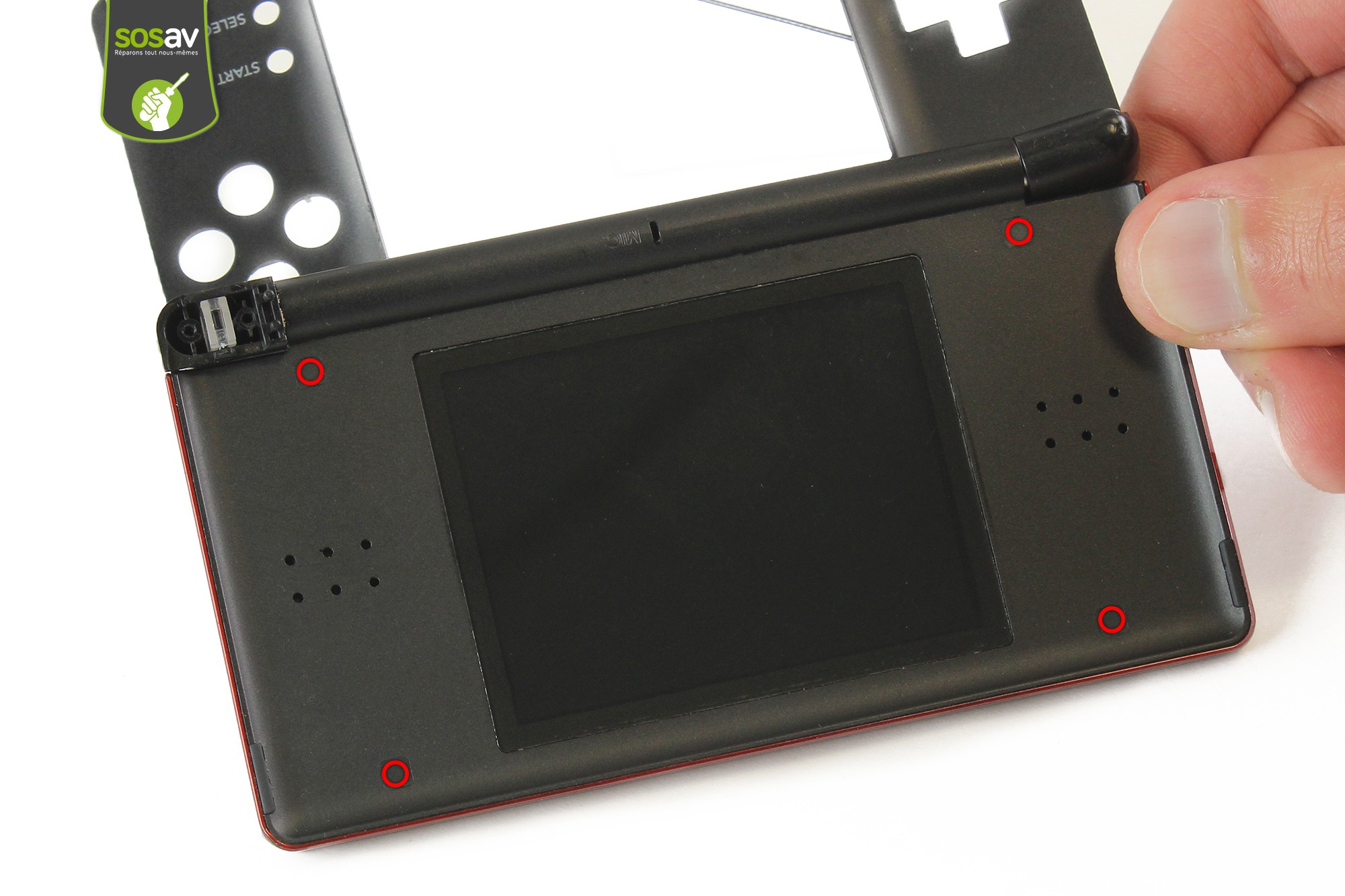

Des caches plastiques recouvrent les 4 vis maintenant la coque supérieure.
Etape 30
A l'aide de la spatule en nylon, décollez-les et procédez à leur retrait.
Etape 31
Dévissez ensuite les 4 vis cruciformes maintenant la coque supérieure.

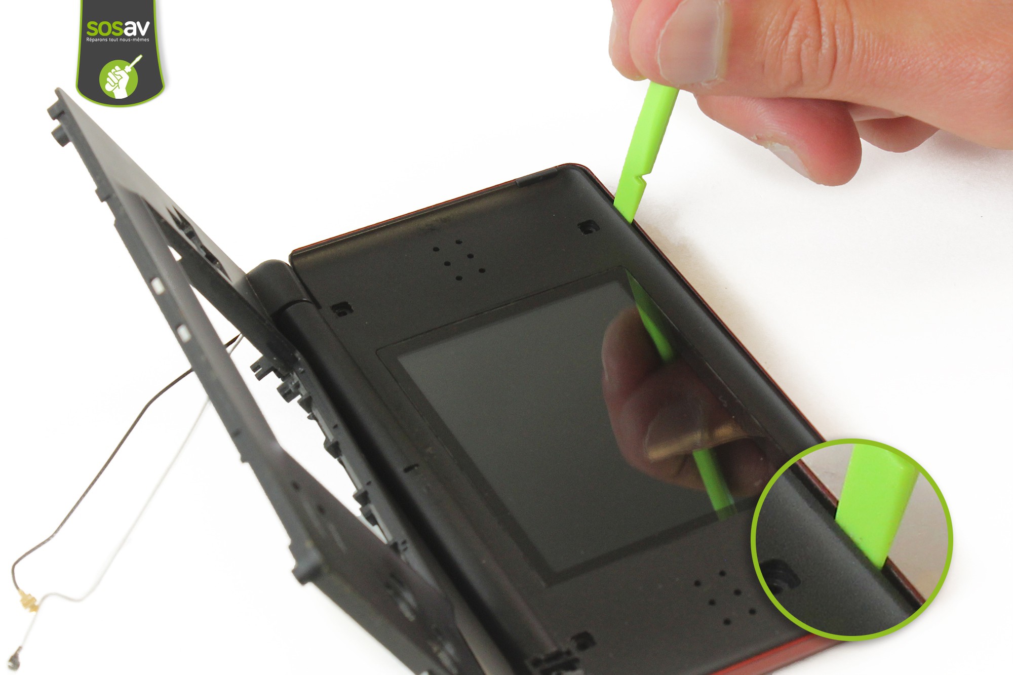

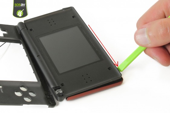

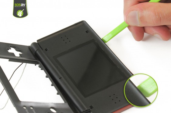

Glissez la spatule dans l'interstice coque supérieure/écran supérieur et faites-la glisser vers la droite.
Etape 33

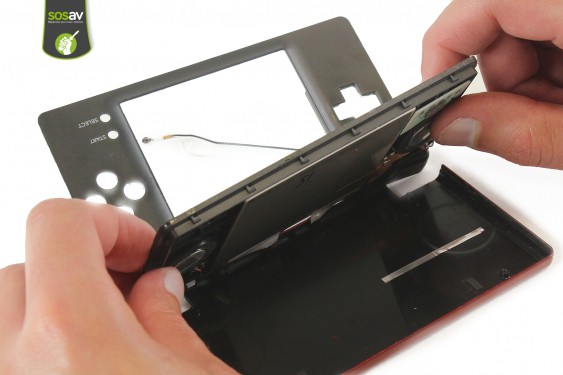

Saisissez ensuite le bloc écran et faites-le basculer.Procédez au retrait de la coque supérieure.
Etape 34
La coque superieure de votre DS lite est désormais démontée.

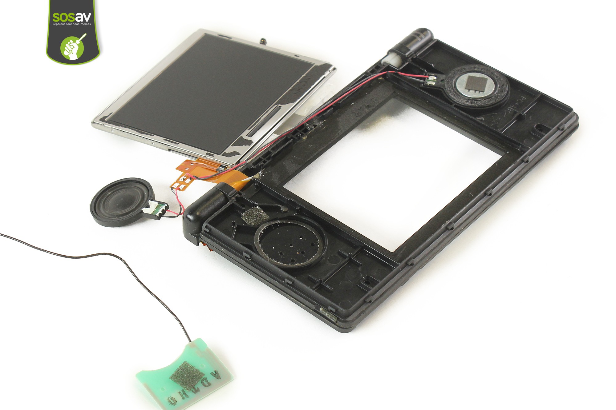

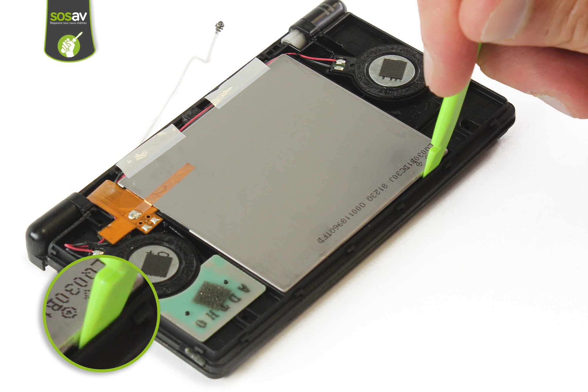

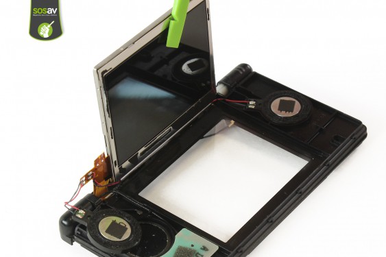

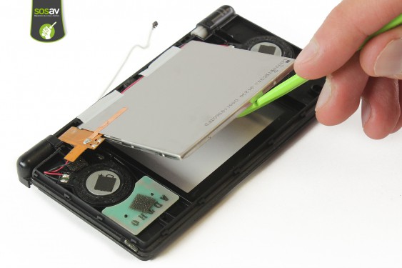

Utilisez la spatule en nylon pour faire levier sur l'écran LCD puis faites-le basculer de 90°.
Etape 36

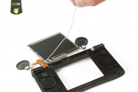

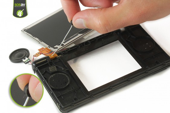

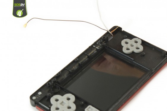

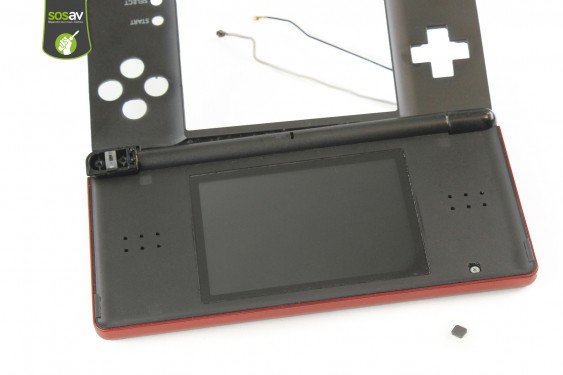

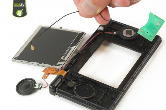

A l'aide de la spatule en nylon, sortez l'antenne WiFi de son logement.
Etape 37
Saisissez et retirez l'antenne WiFi.
Etape 38
L'antenne WiFi de votre Ds lite est désormais démontée.

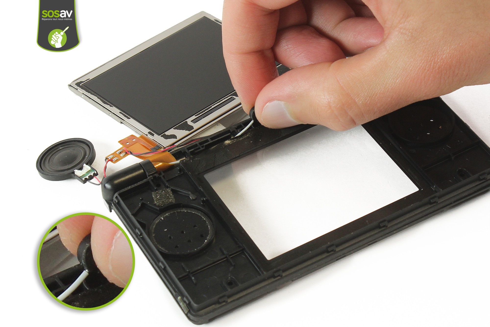

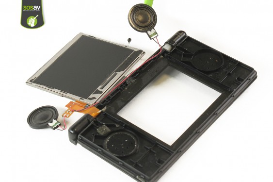

Etape 39

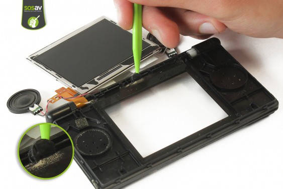

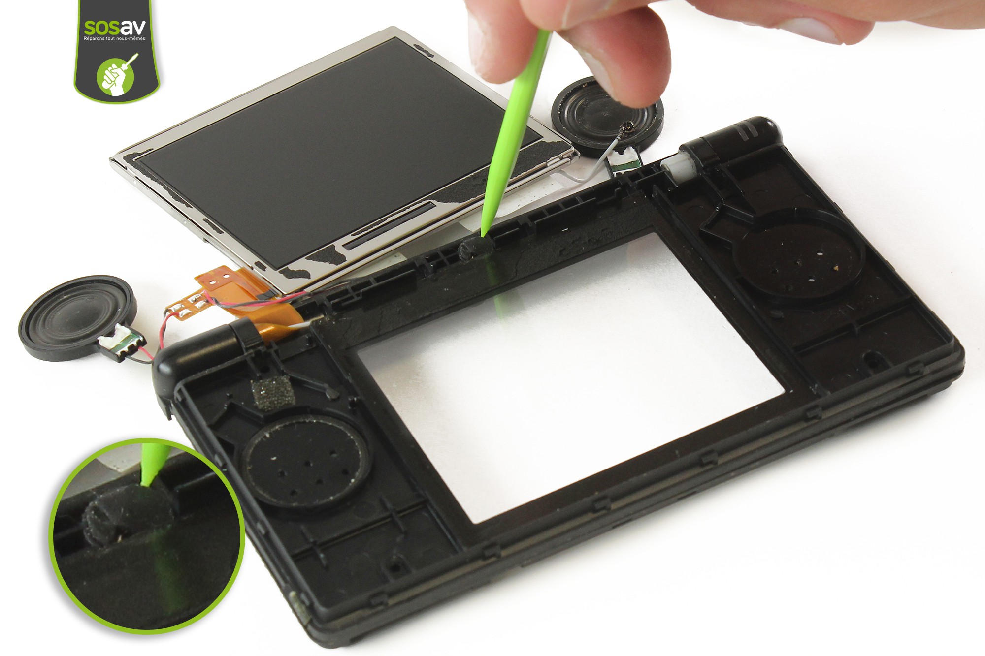

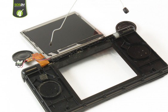

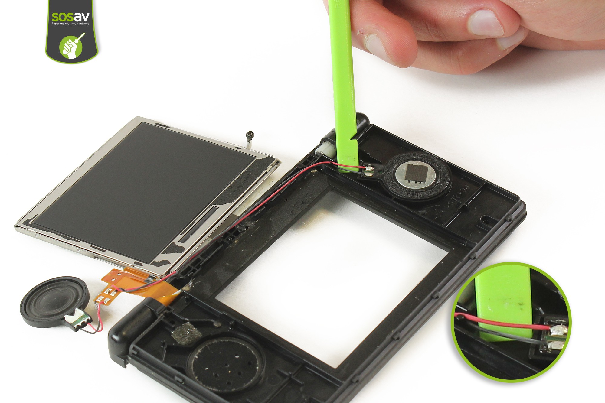

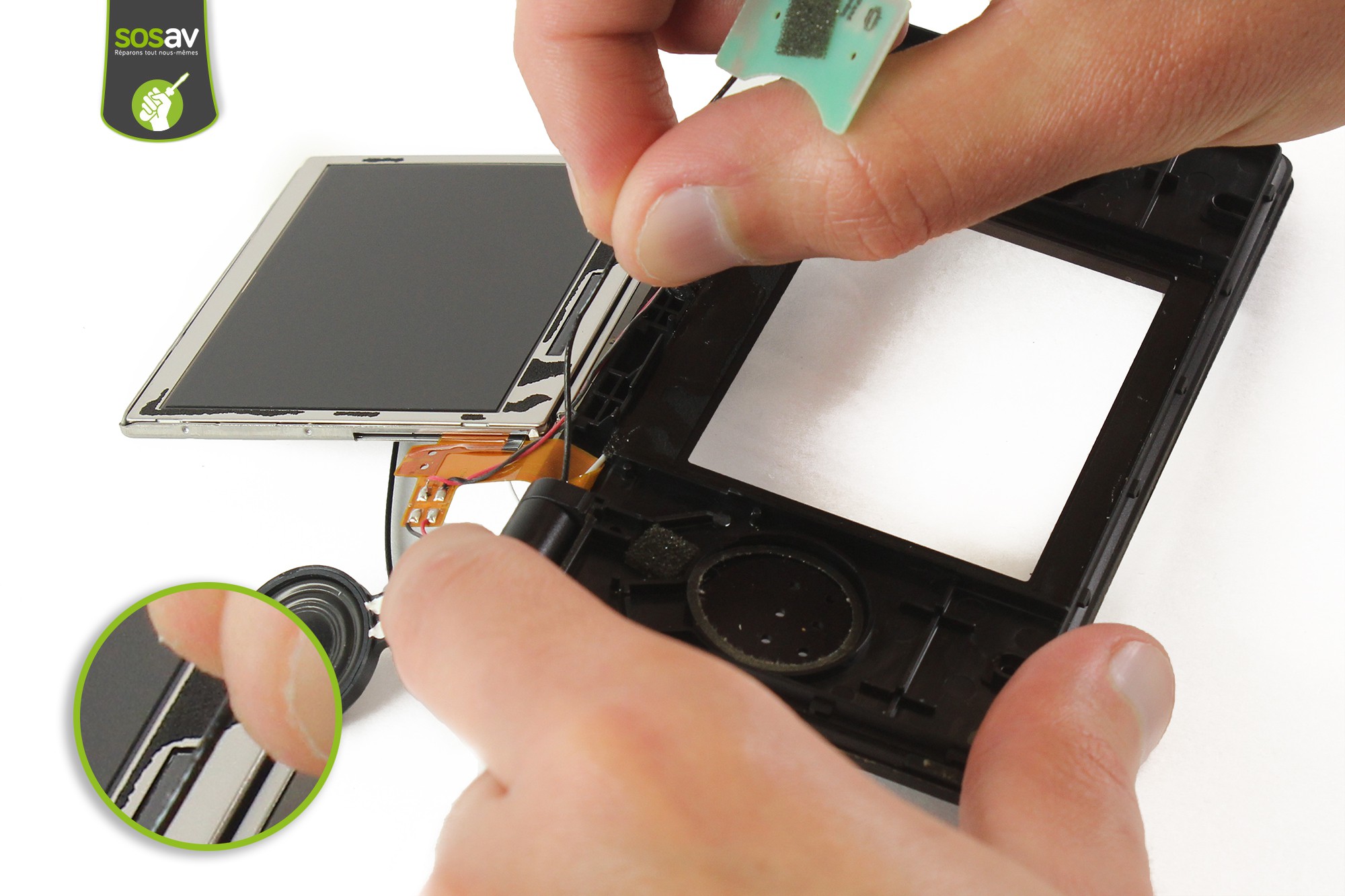

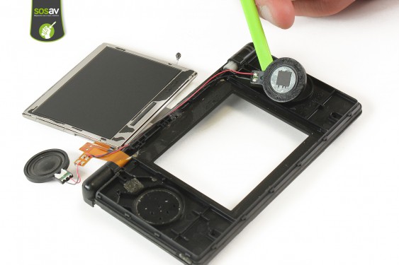

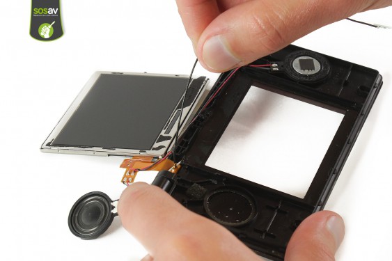

A l'aide de la spatule en nylon, sortez le haut-parleur droit de son logement.
Etape 40

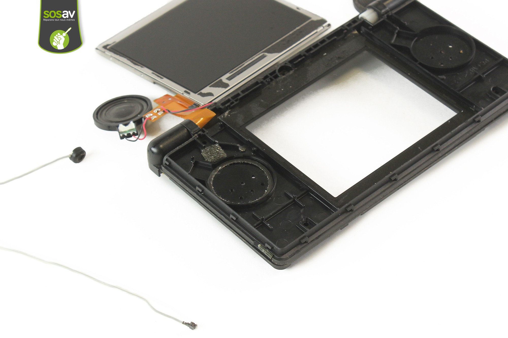

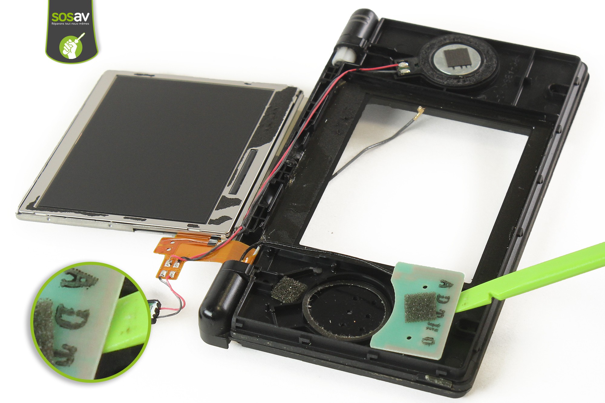

Utilisez la pointe de la spatule en nylon afin d'extraire le microphone de son logement.
Etape 41
Saisissez le microphone et procédez à son retrait.
Etape 42
Le microphone de votre Ds lite est désormais démonté.

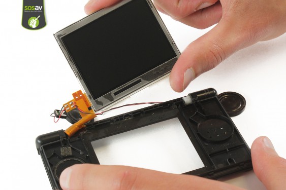

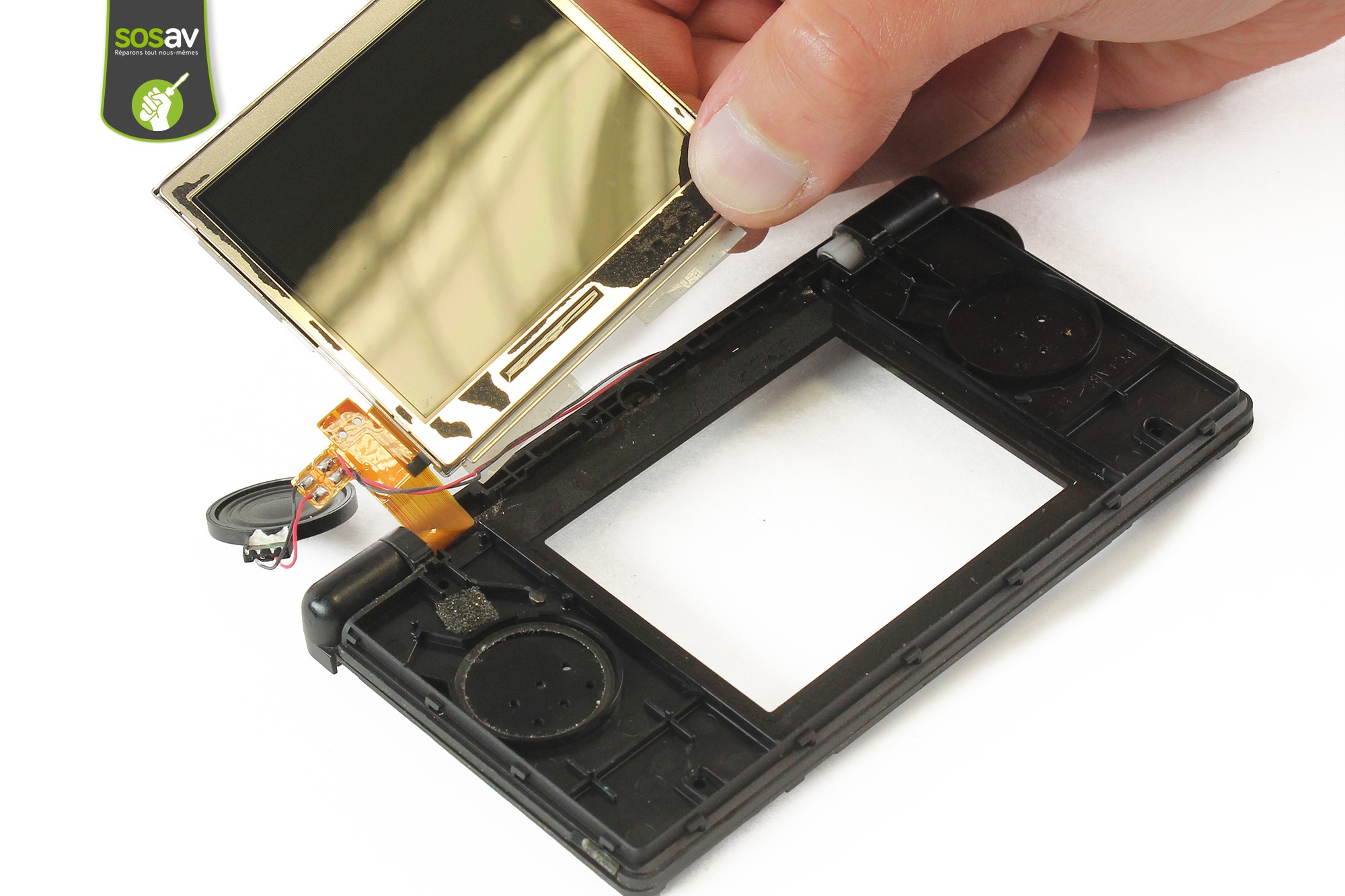

Etape 43

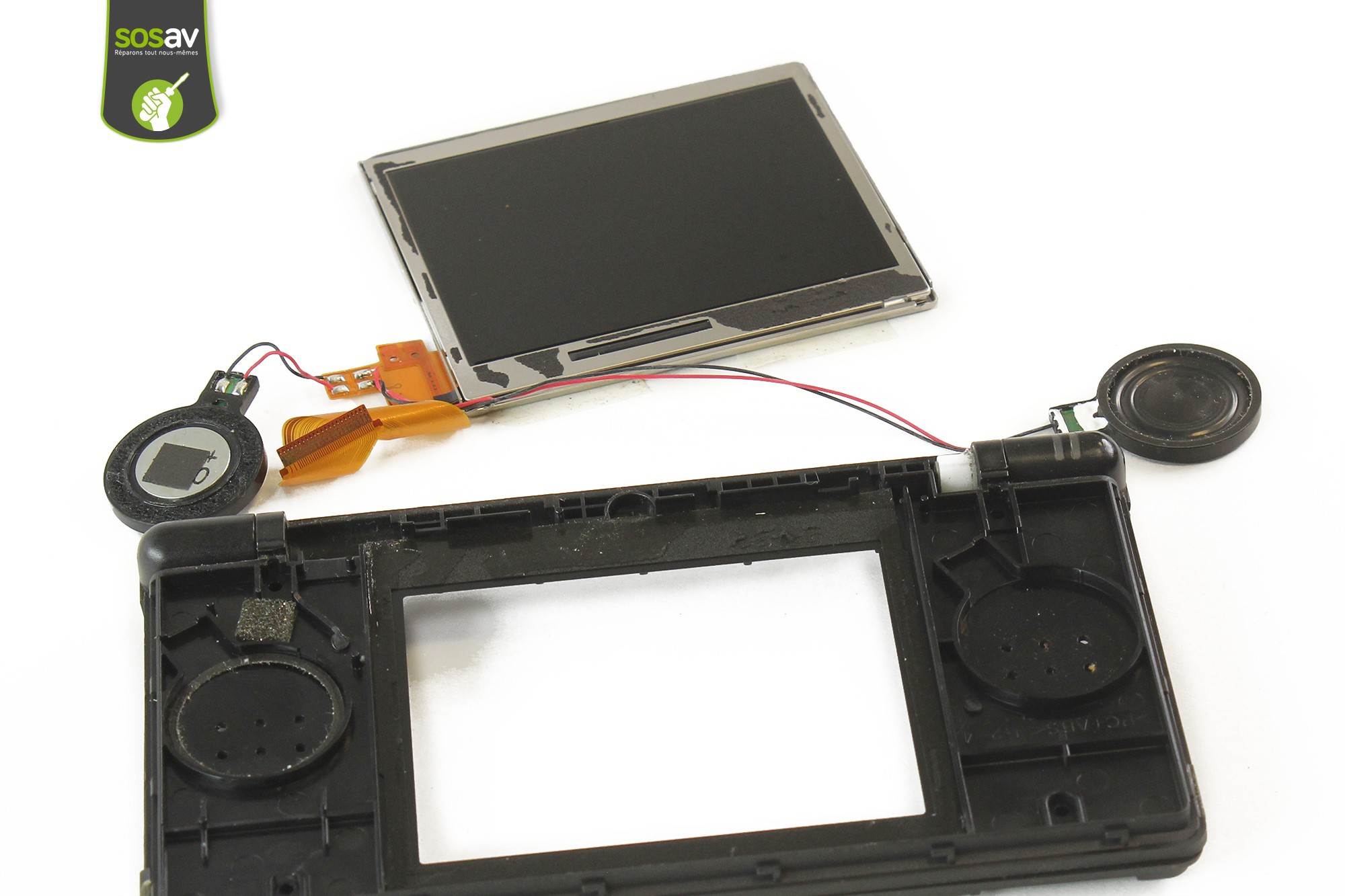

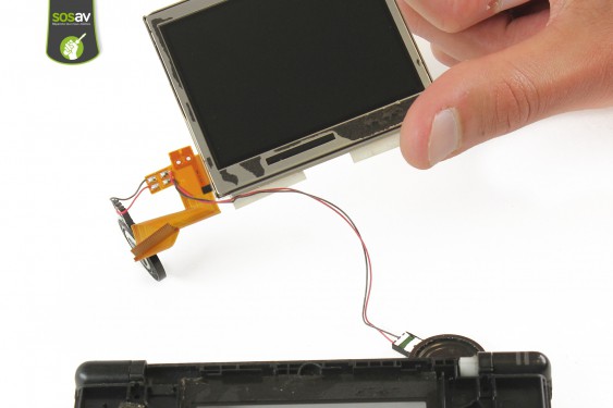

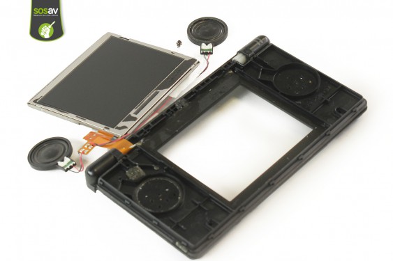

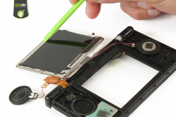

Saisissez très délicatement l'écran supérieur et procédez à son retrait en douceur.Attention à ne pas abîmer la nappe lors de son retrait, cette dernière etant très fragile !
Etape 44

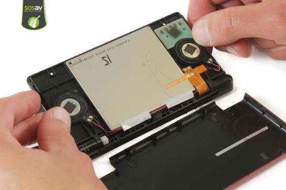

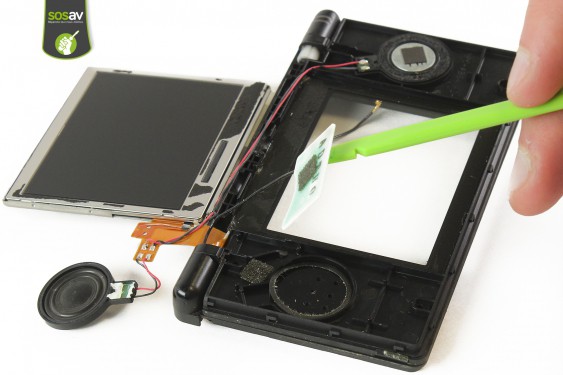

L'écran supérieur et les haut-parleurs de votre Nintendo DS lite sont désormais démontés.

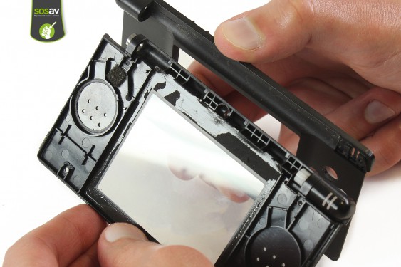

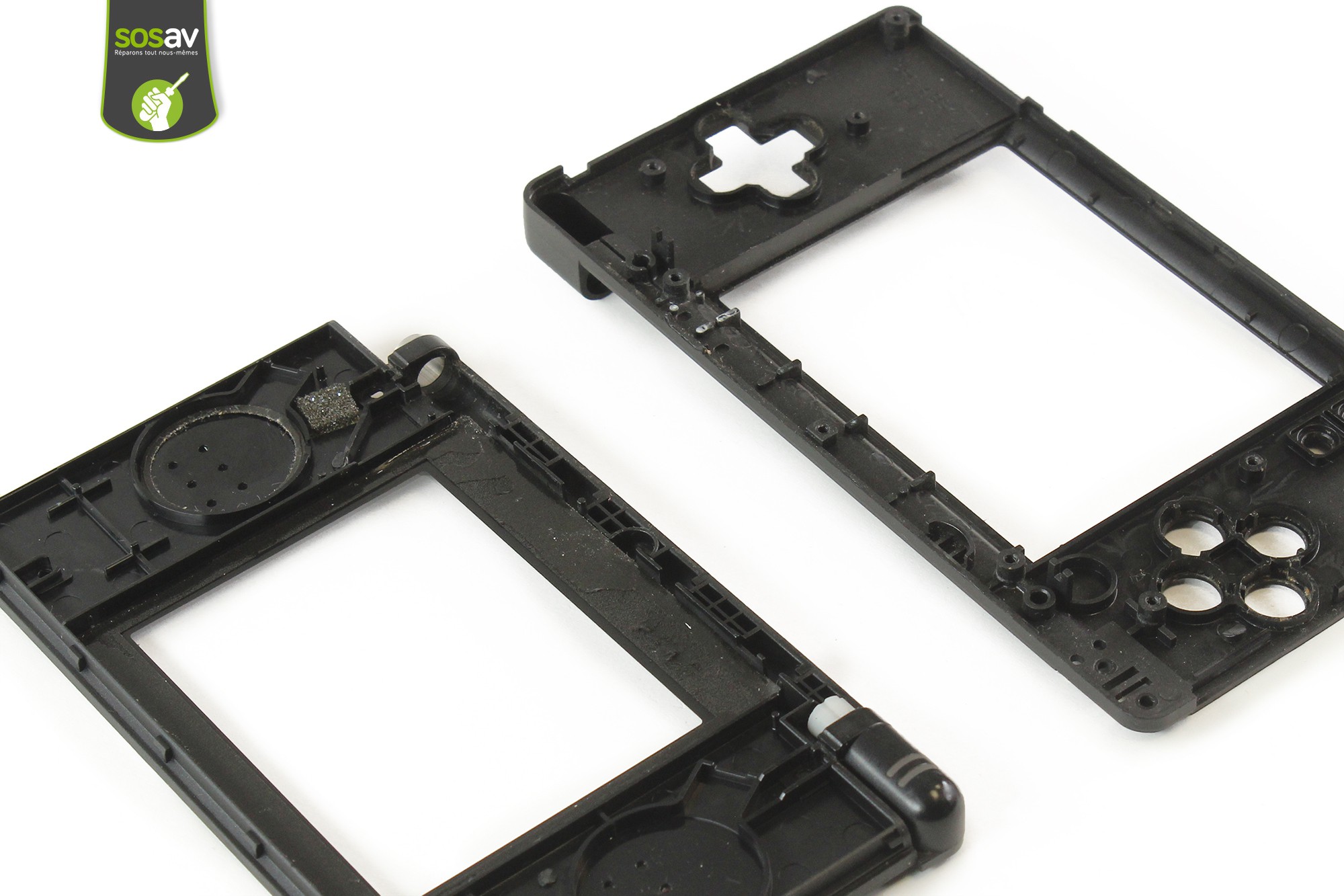

Etape 45

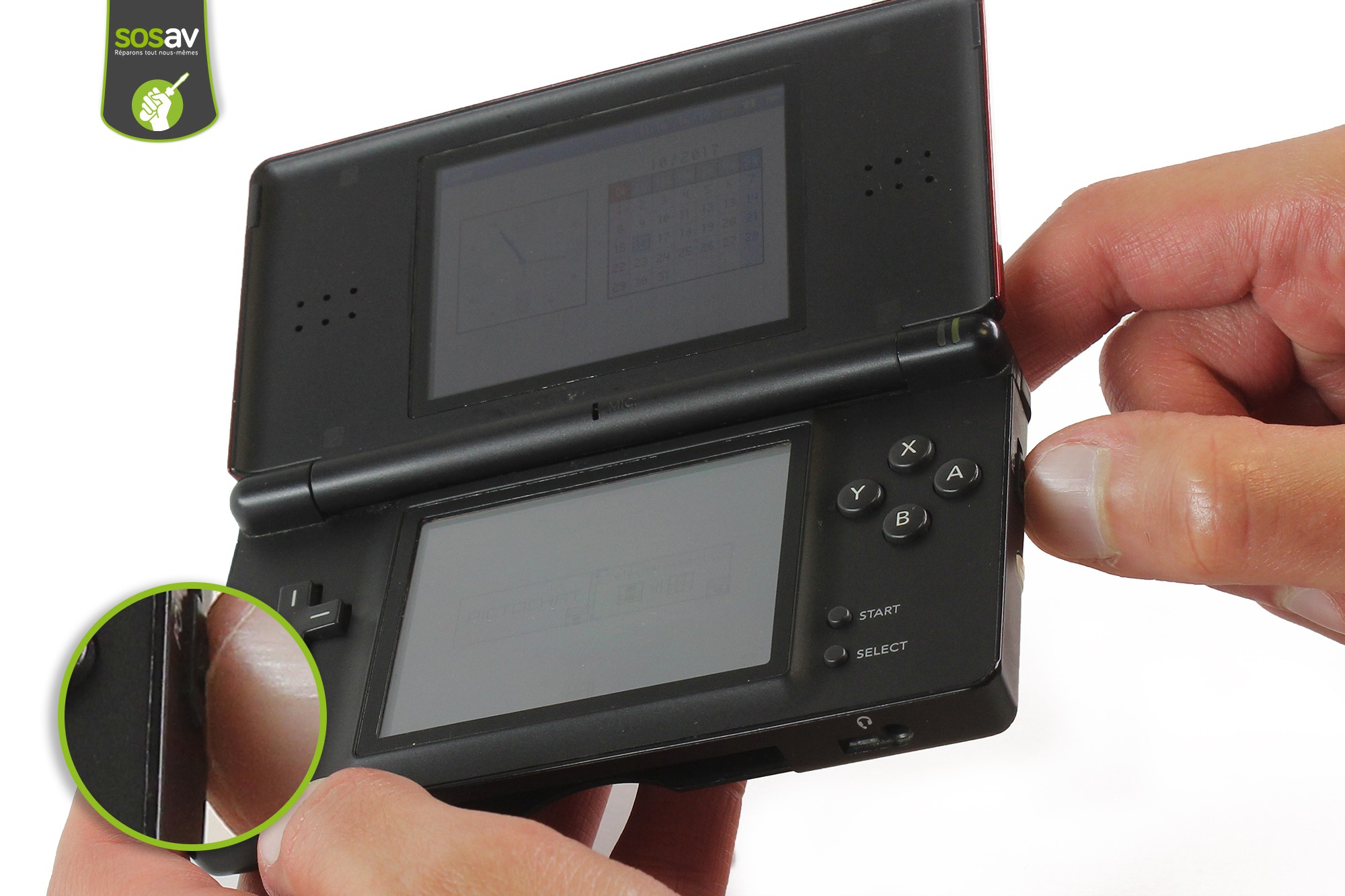

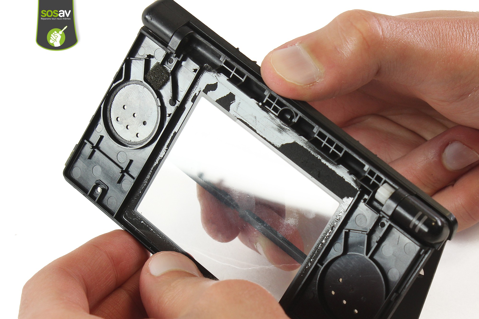

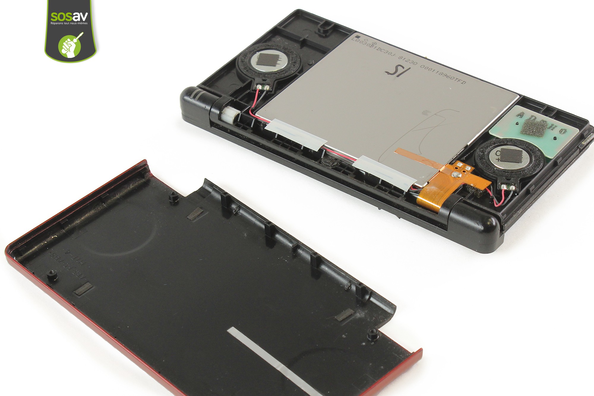

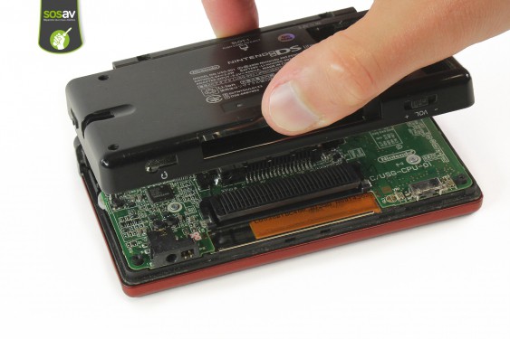

Saisissez la partie supérieure de la coque complète puis séparez-la de la coque inférieure.Procédez à son retrait.
Etape 46
La coque complète DS lite est désormais démontée.Procédez à son remplacement par une coque complète neuve si cela est nécesaire.
