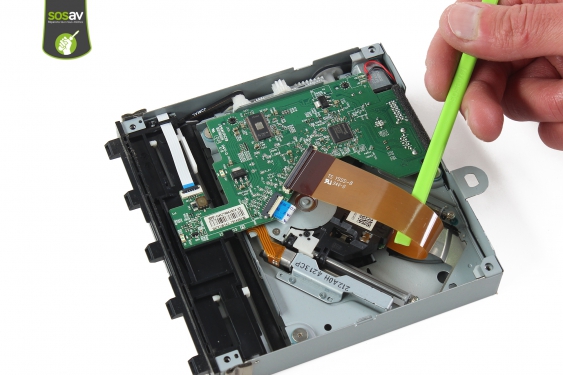

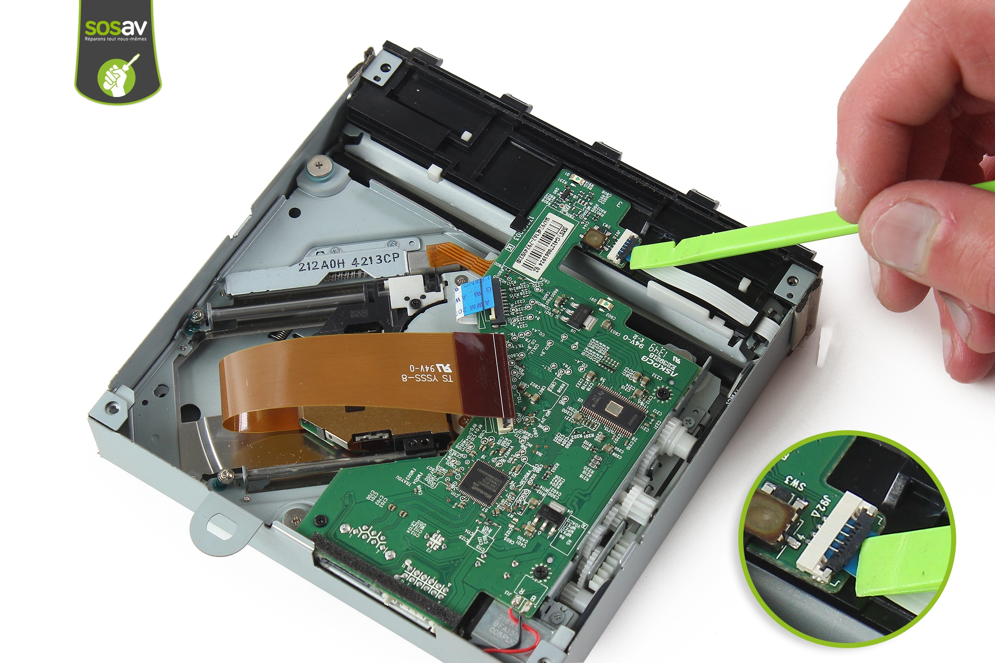

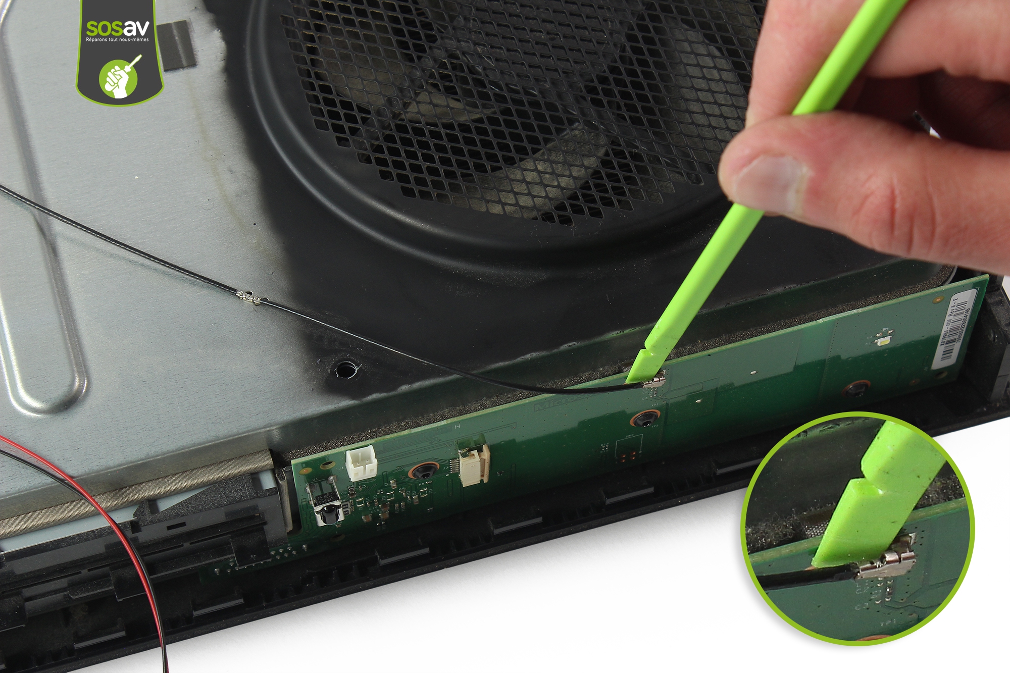

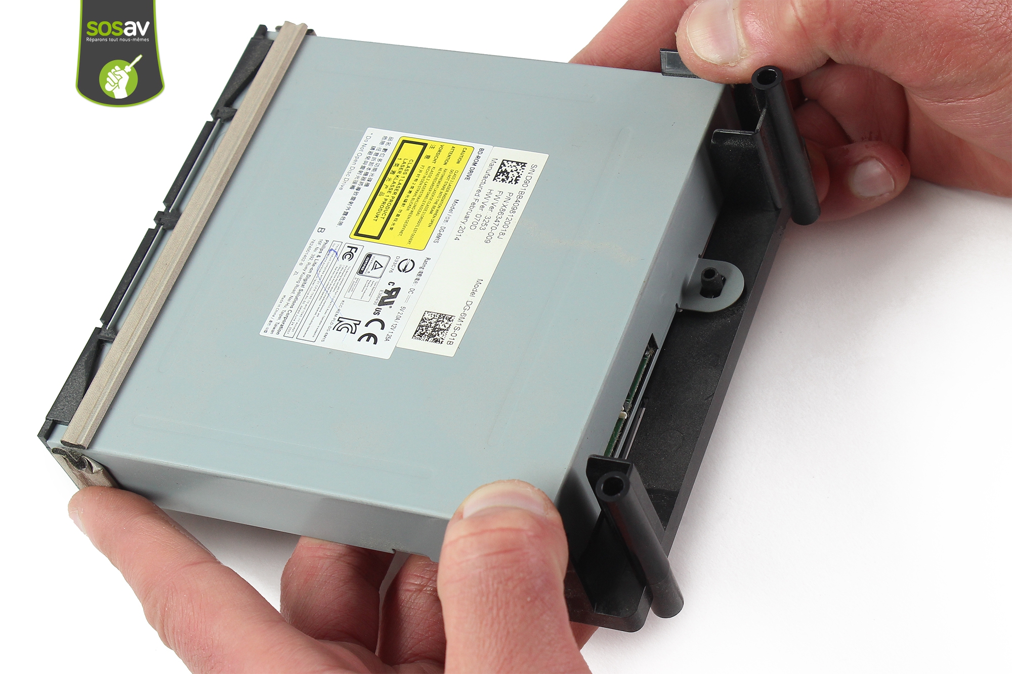

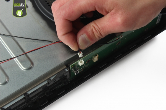

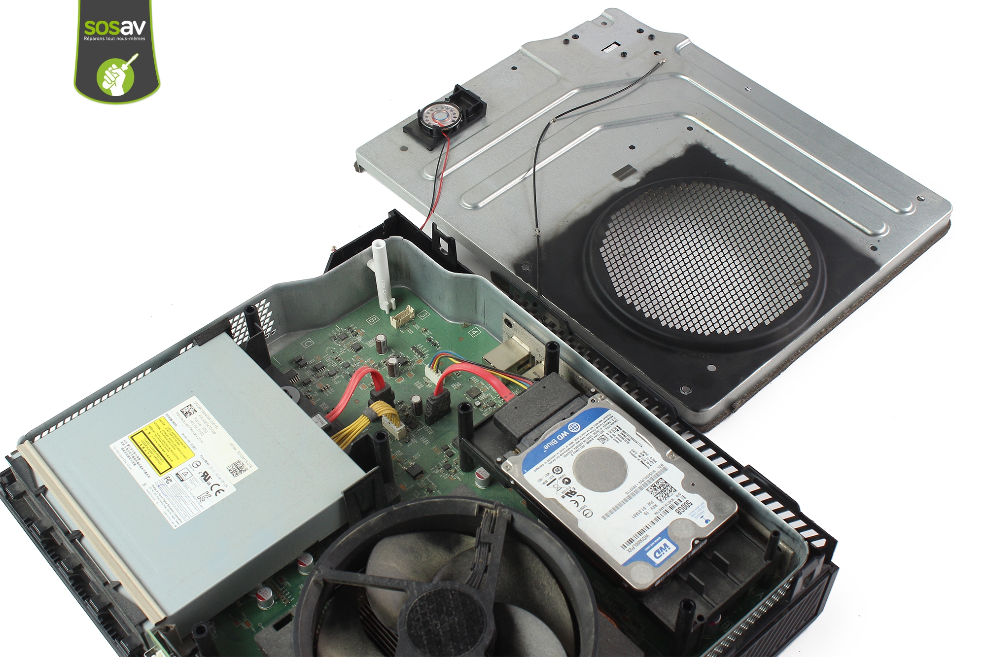

Etape 24
Etape 24
Etape 25
Etape 25
Etape 26
Etape 26
Etape 27
Etape 27
Etape 28
Etape 28
Etape 29
Etape 29
Etape 30
Etape 30
Etape 31
Etape 31
Etape 32
Etape 32
