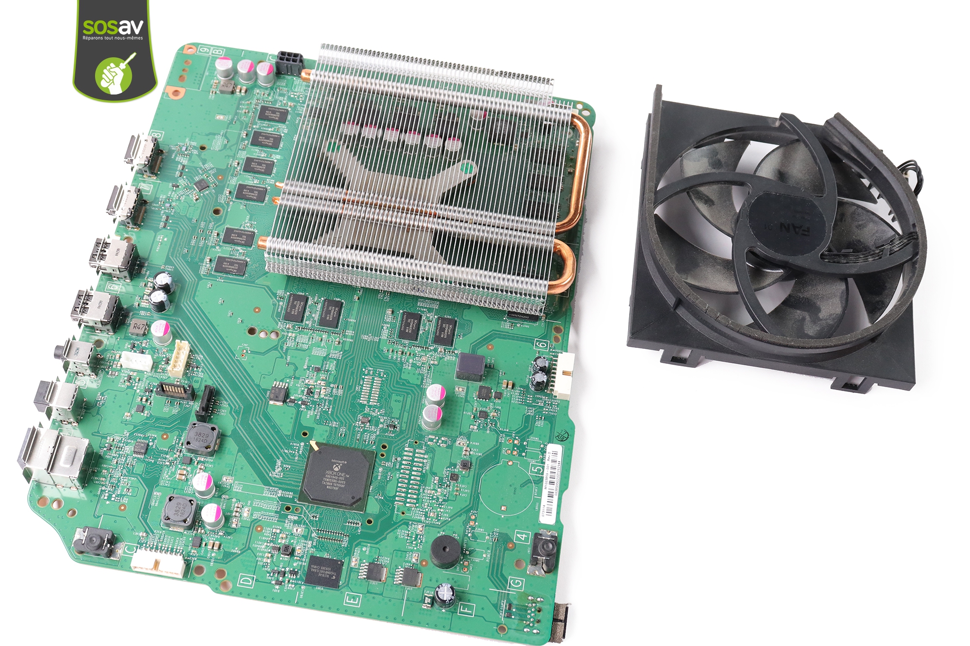

Votre Xbox One S surchauffe car le ventilateur ne se déclenche plus ? Ou alors il se met en route de façon très bruyante même sans rien faire, en étant simplement dans le menu... La carte mère a besoin d'être nettoyée ou vous souhaitez changer la pâte thermique pour limiter la surchauffe ? Ce guide de réparation gratuit retrace tous les gestes nécessaires afin de démonter votre ventilateur Xbox One S vous-même. C'est la même manoeuvre pour le démontage de la carte mère Xbox One S. En cas de question sur votre réparation Xbox One S, n'hésitez pas à nous contacter afin de vous donner un coup de main !
Attention, le changement de carte mère entraîne la perte de toutes les données ! De plus, la carte mère va de pair avec la carte fille du lecteur Blu-Ray. Vous devrez soit la déssouder du lecteur Blu-Ray ou récupérer le lecteur complet accompagnant la carte mère reconditionnée que vous souhaitez installer.
