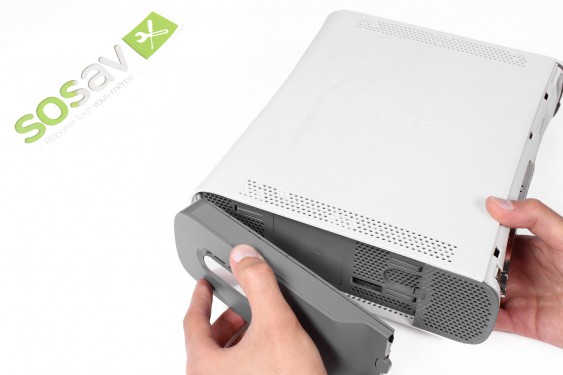

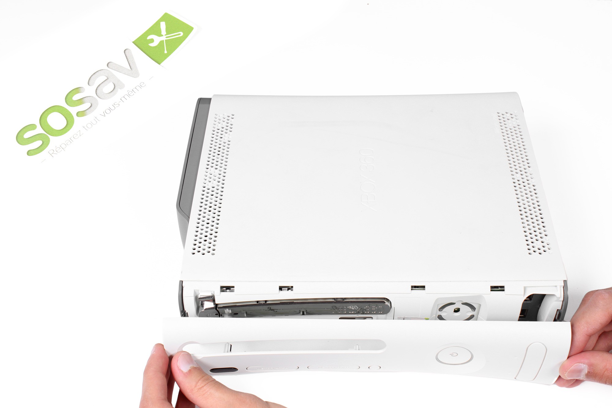

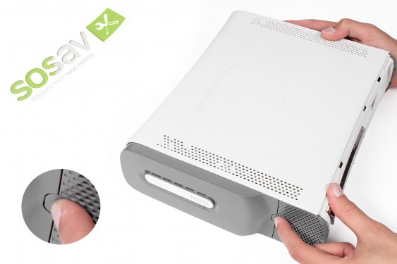

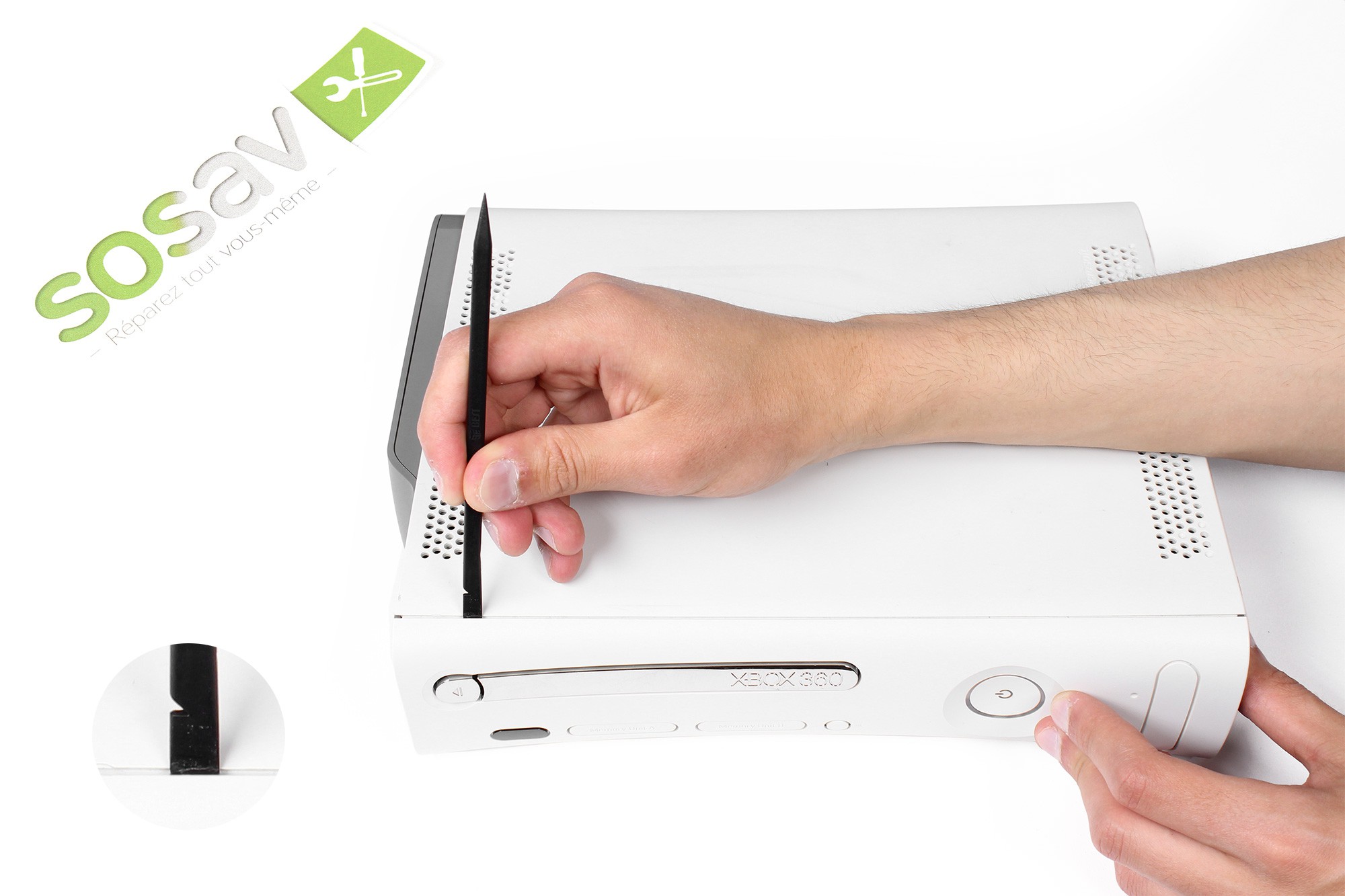

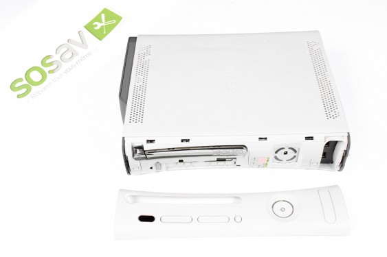

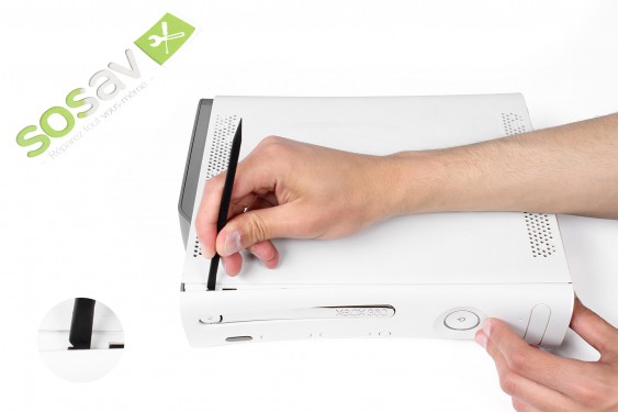

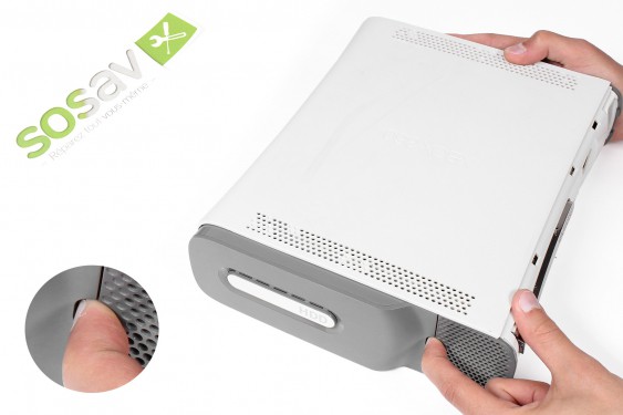

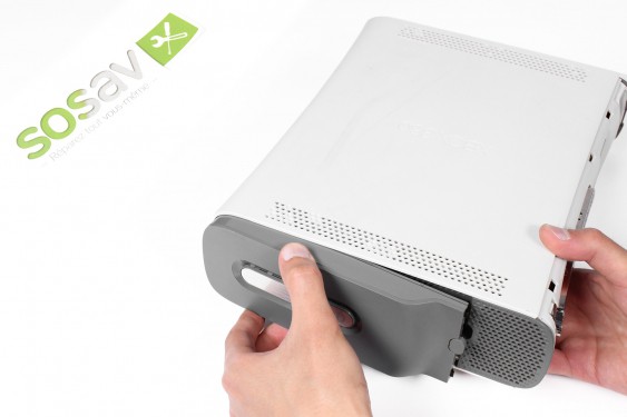

Saisissez une spatule en nylon puis déclipsez délicatement la façade avant de la Xbox 360.
Procédez ensuite délicatement au retrait de la façade avant.

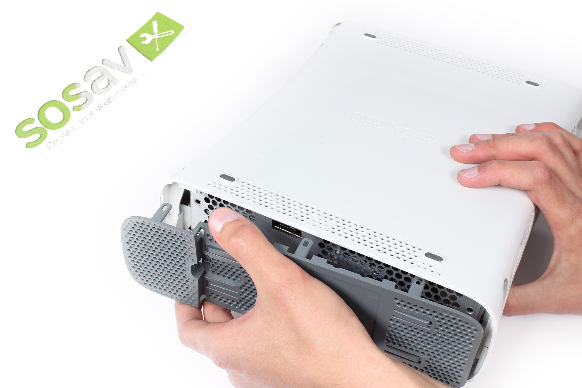

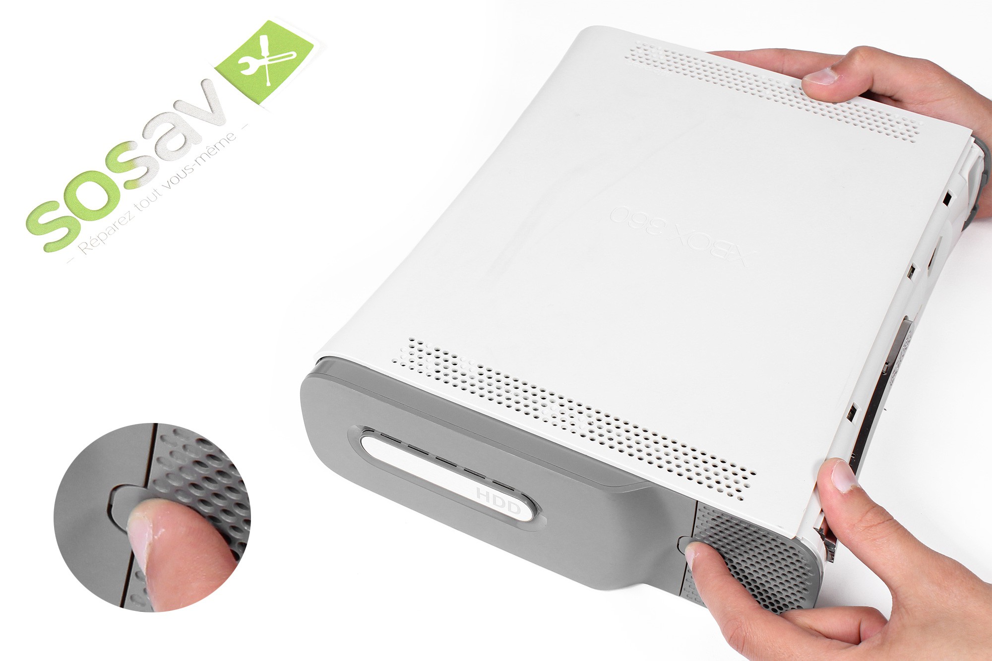

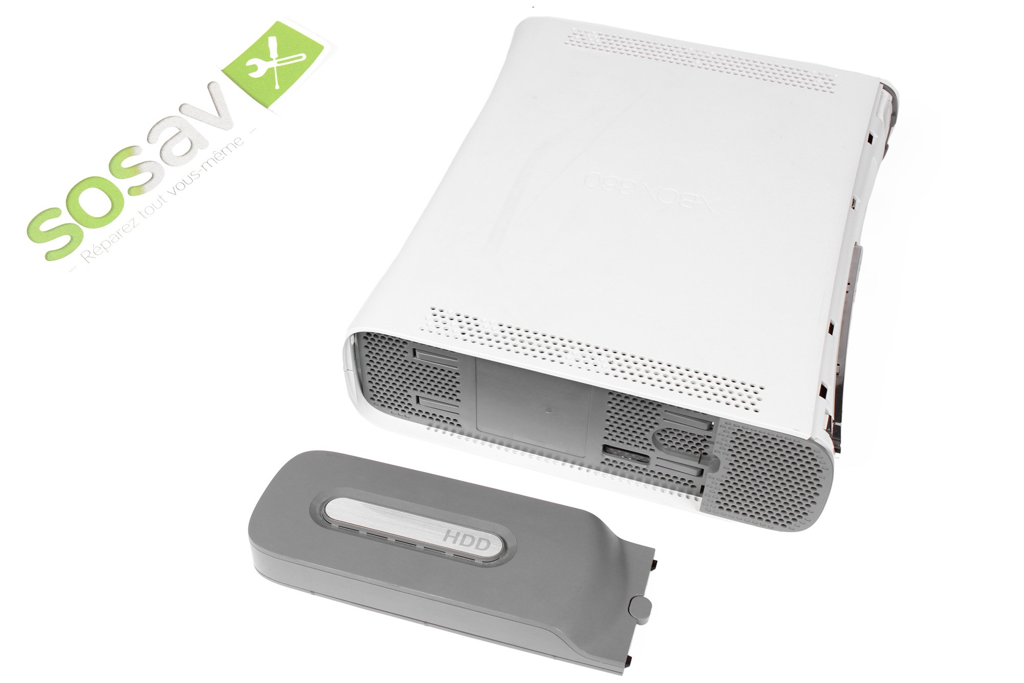

Appuyez ensuite sur le bouton de déverrouillage du disque dur.
Procédez au retrait du disque dur.
Le disque dur de la Xbox 360 est désormais démonté.

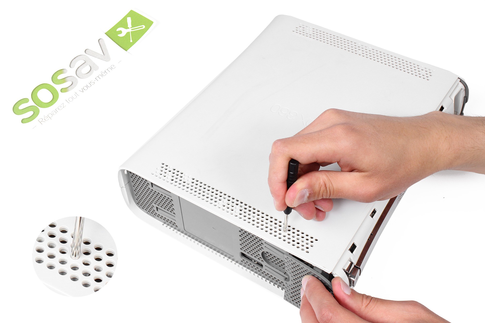

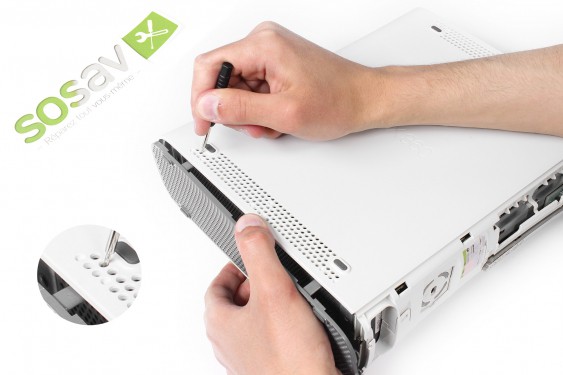

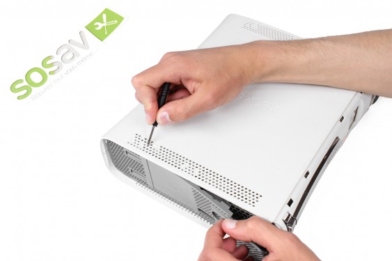

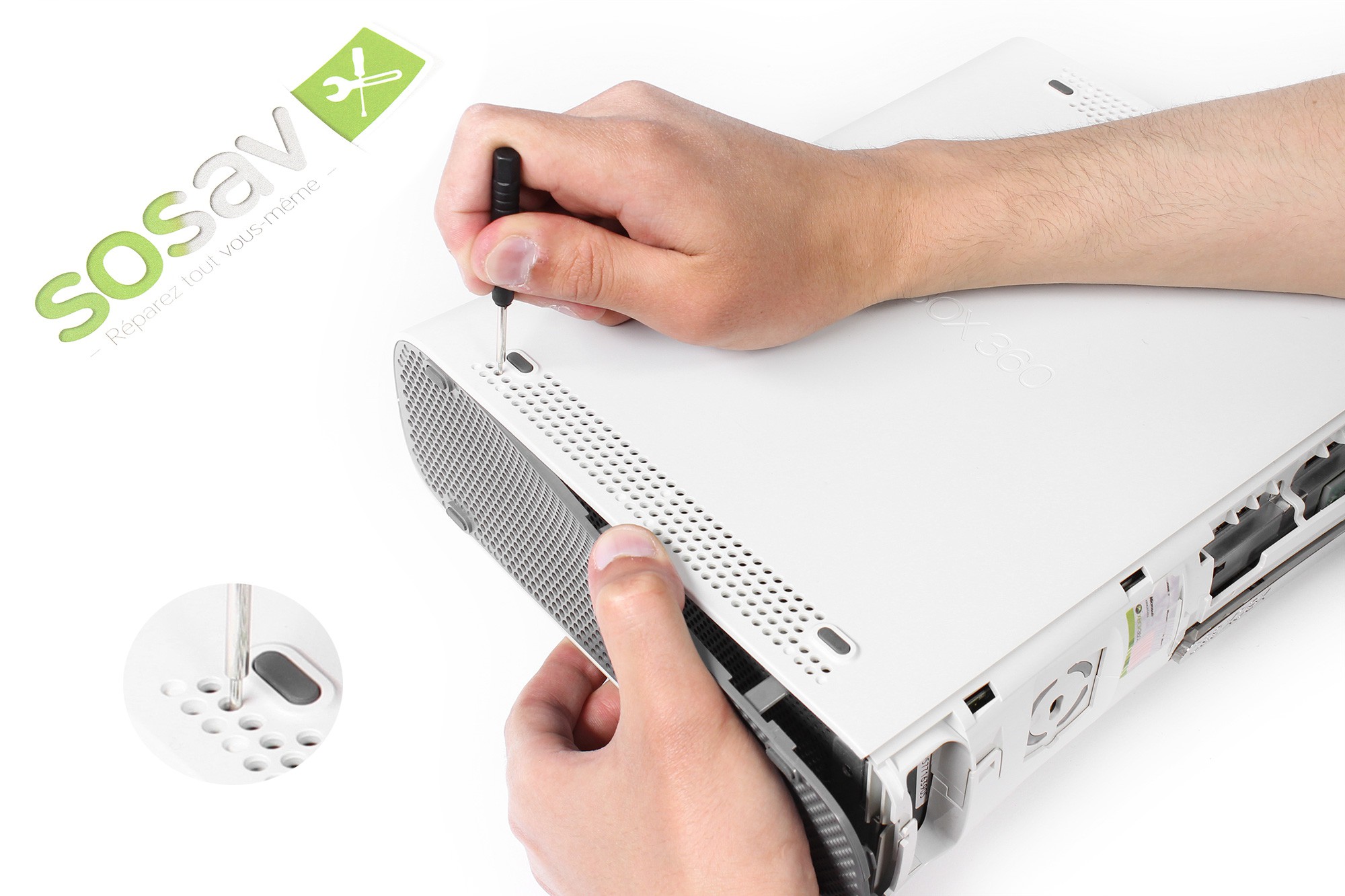

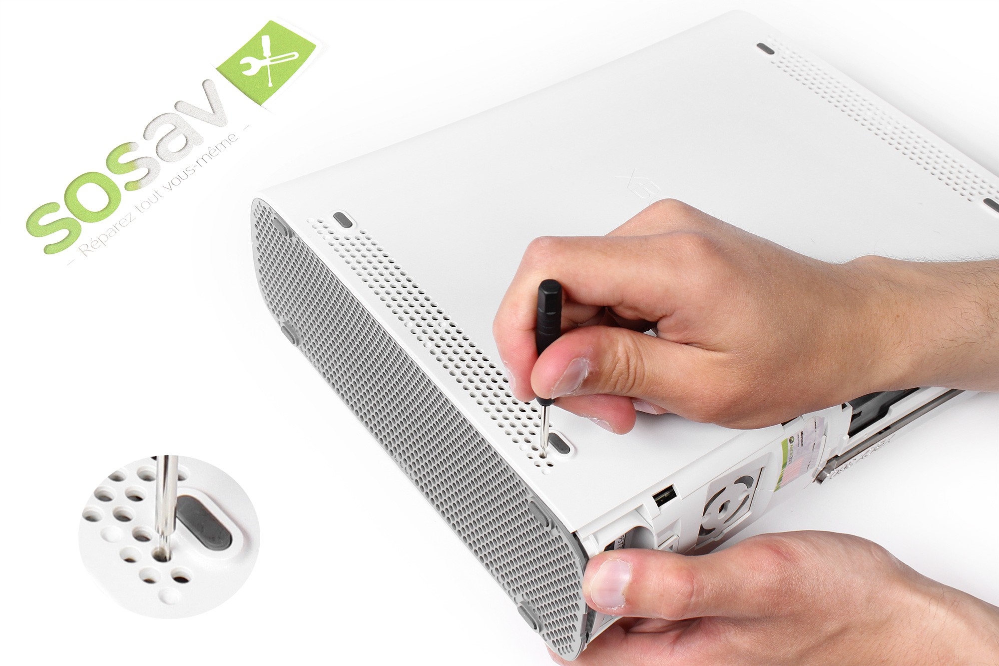

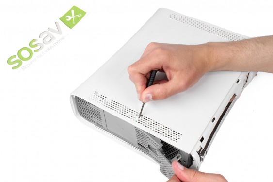

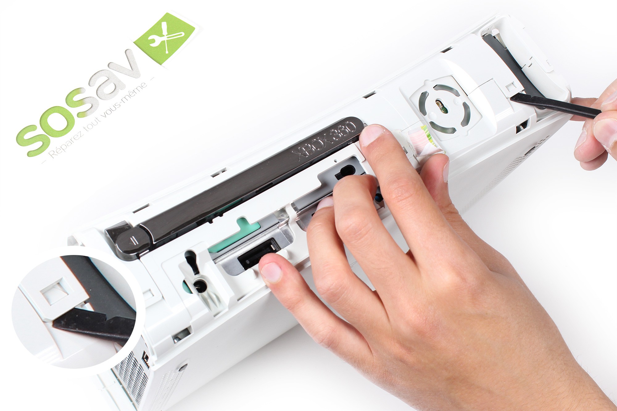

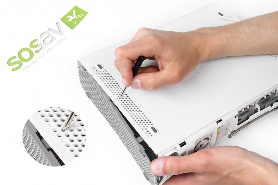

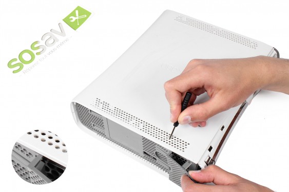

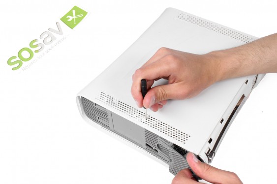

Introduisez une spatule en nylon dans l'interstice de la grille de ventilation supérieure/logement du disque dur puis faites levier afin de la déclipser de la console.
Des clips de maintien de la grille de ventilation supérieure/logement du disque dur sont localisés à trois endroits différents de chaque côté.

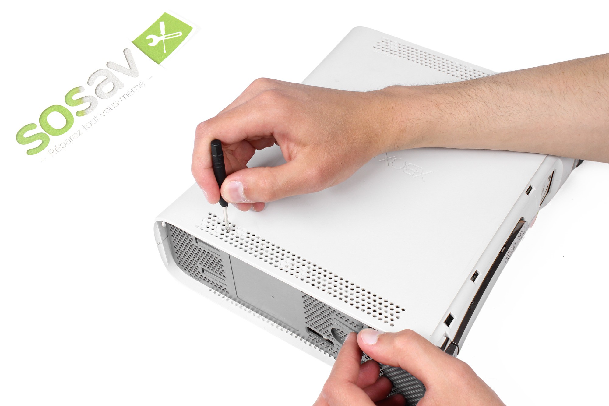

A l'aide d'un tournevis plat, déclipsez les deux premiers clips de maintien en faisant levier dessus, comme indiqué sur les photos.
Toujours à l'aide d'un tournevis plat, faites levier afin de déclipser le dernier clip de maintien comme indiqué sur les photos.
Note : Renouvelez les étapes 7 et 8 du côté opposé de la console afin de pouvoir procéder au retrait de la grille.
Saisissez ensuite la grille de ventilation supérieure/logement du disque dur, puis procédez délicatement à son retrait de la Xbox 360.

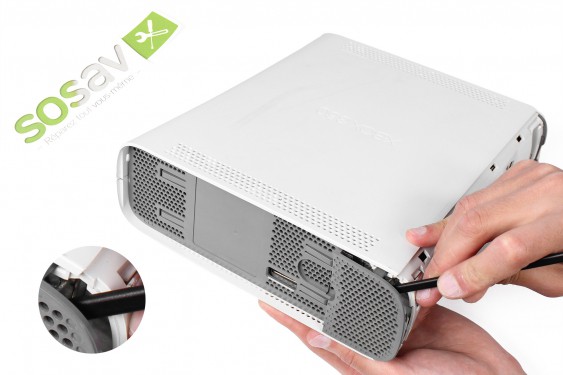

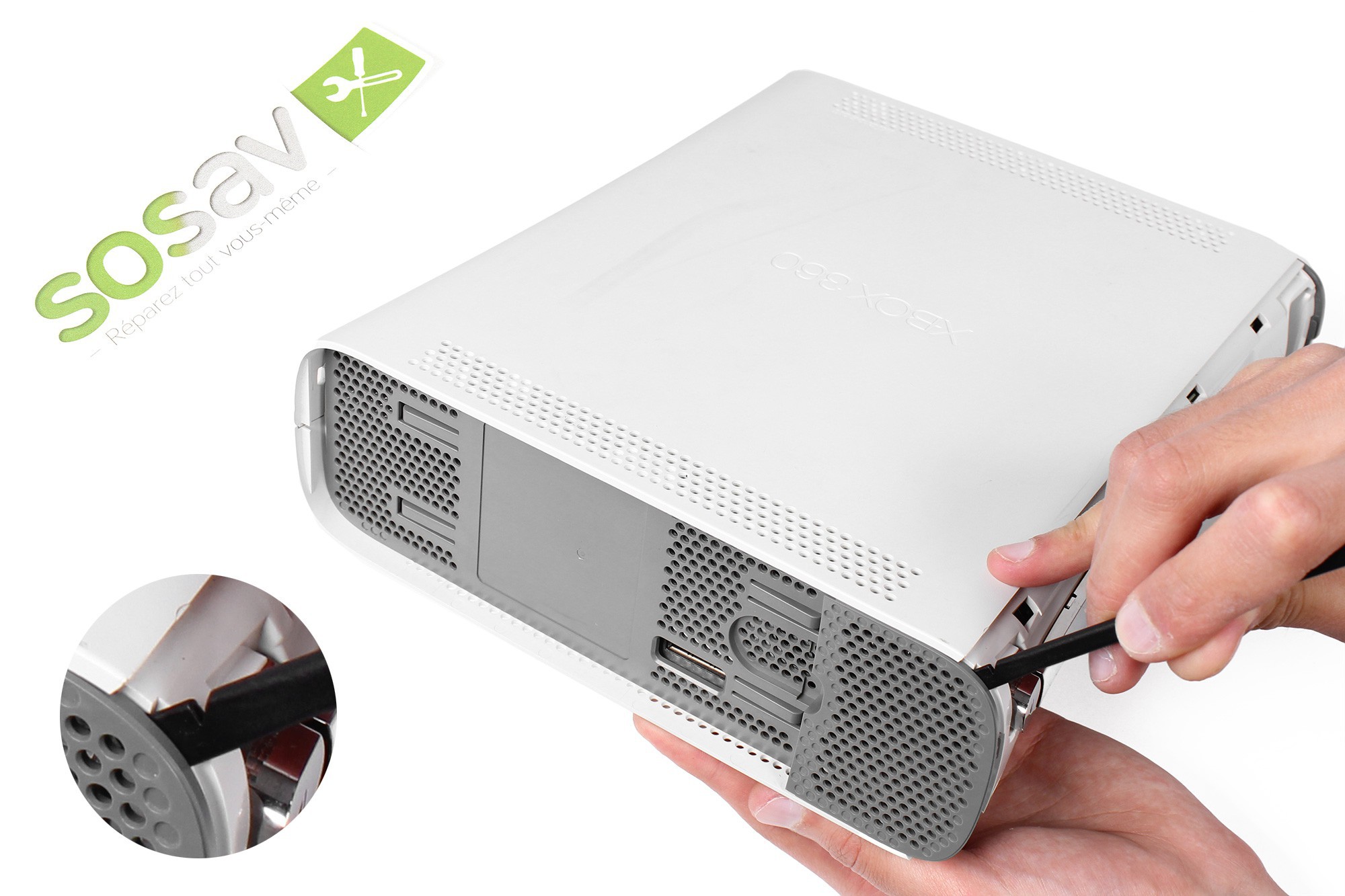

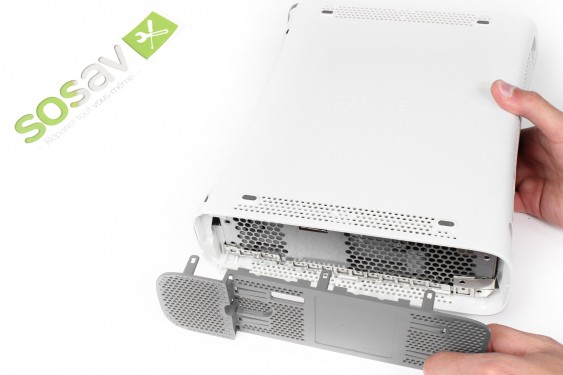

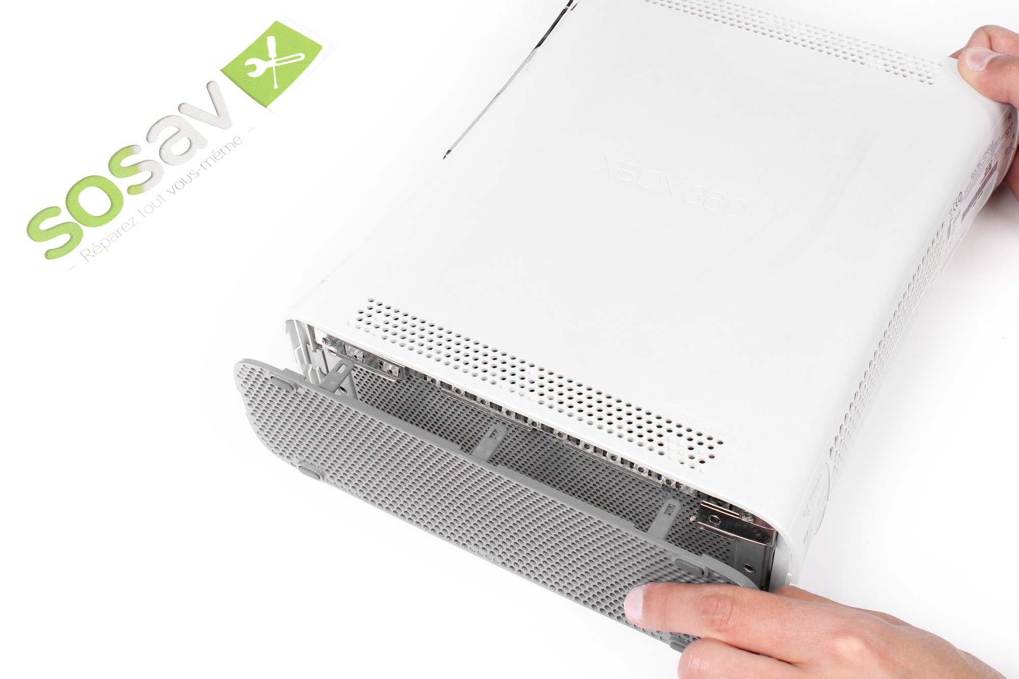

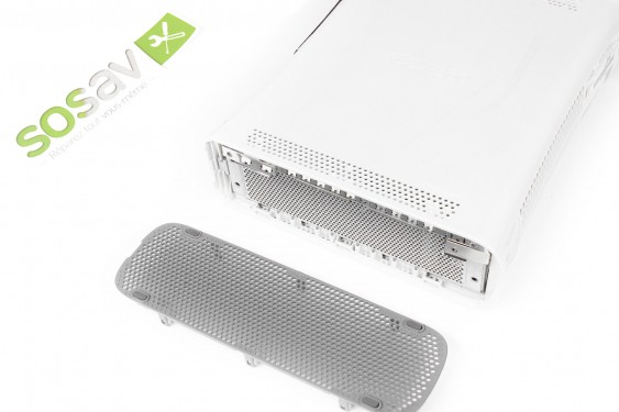

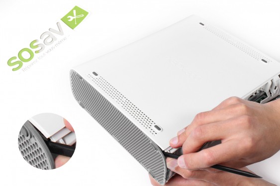

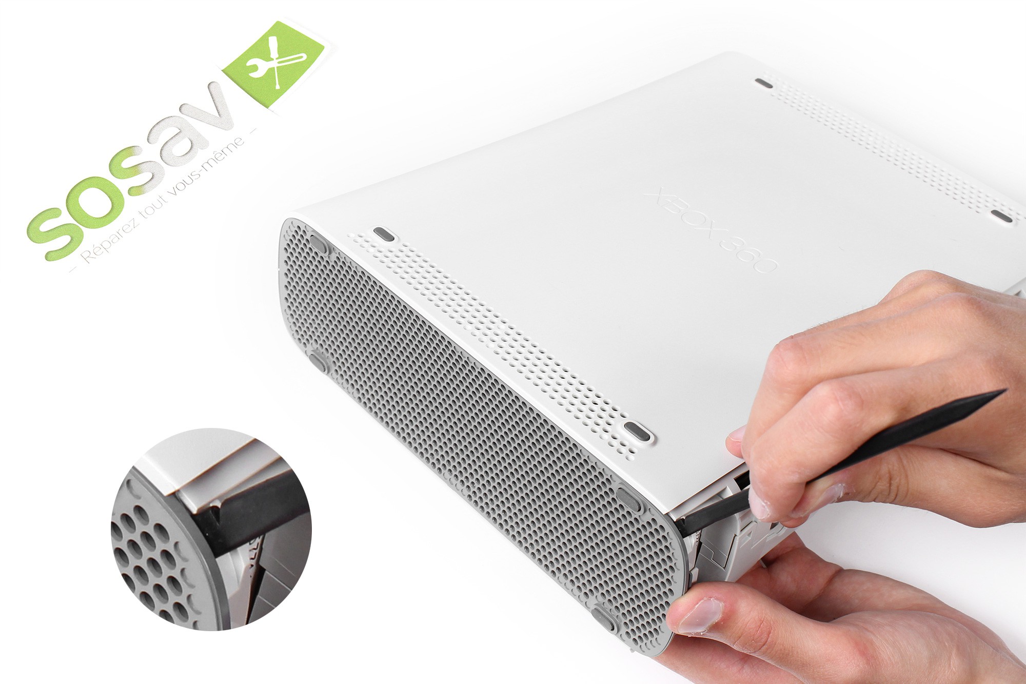

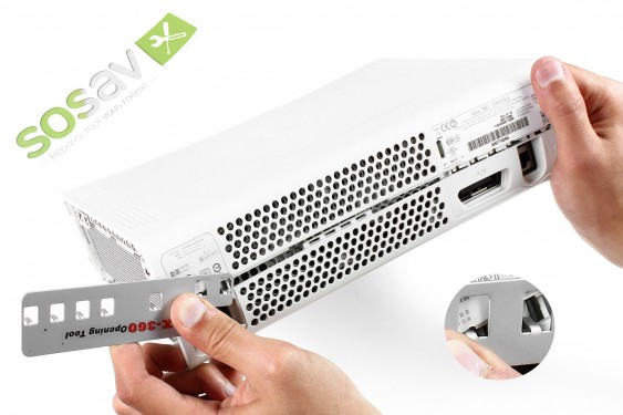

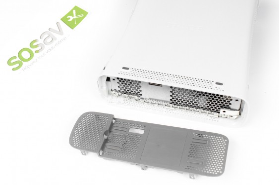

Insérez une spatule en nylon dans le grille de ventilation inférieure de la console.
Faites ensuite levier afin de déclipser la première partie de la grille.
La grille de ventilation inférieure est retenue par plusieurs clips au nombre de six (3 du côté gauche, 3 du côté droit).
Utilisez un tournevis plat afin de déclipser les deux premiers clips de maintien du côté gauche, comme indiqué sur les photos.
Toujours à l'aide d'un tournevis plat, déclipsez le dernier clip de maintien de la grille de ventilation inférieure.
Note : Renouvelez les étapes 12 et 13 du côté opposé de la console afin de pouvoir procéder au retrait de la grille.
Une fois tous les clips retirés, vous pouvez procéder au retrait de la grille de ventilation inférieure de la Xbox 360.

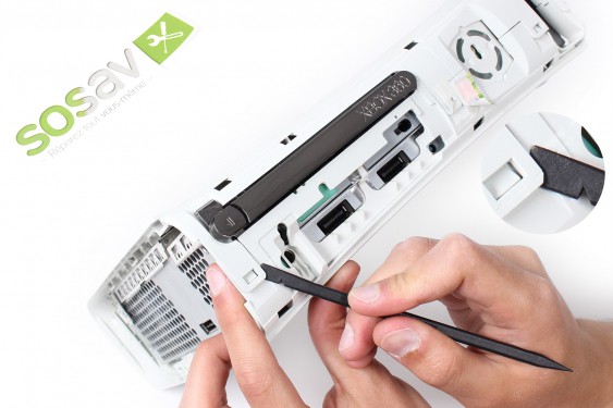

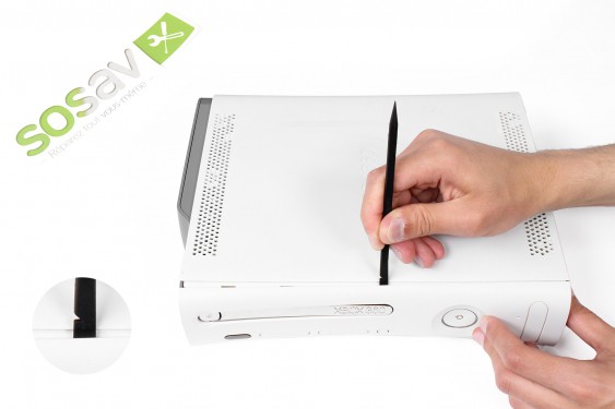

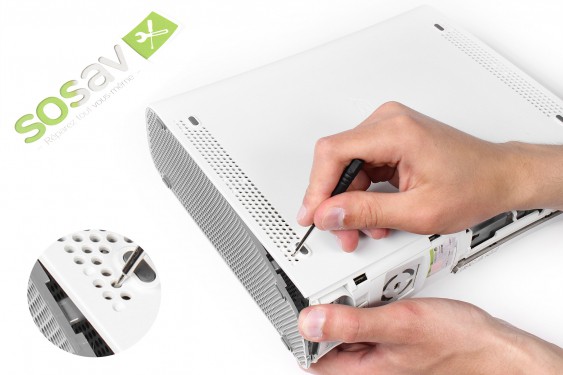

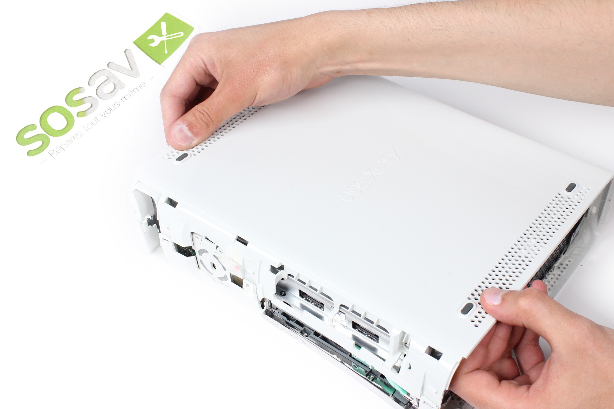

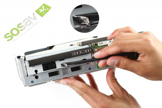

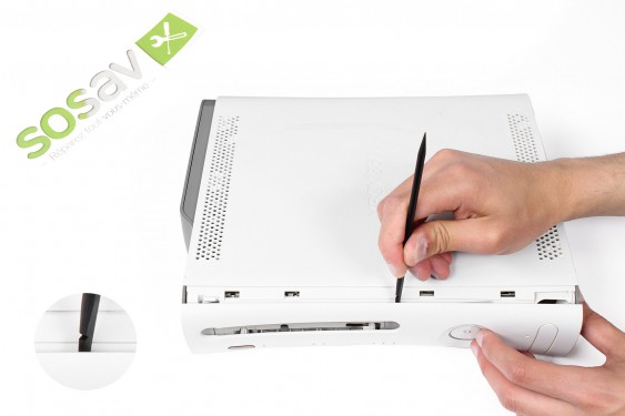

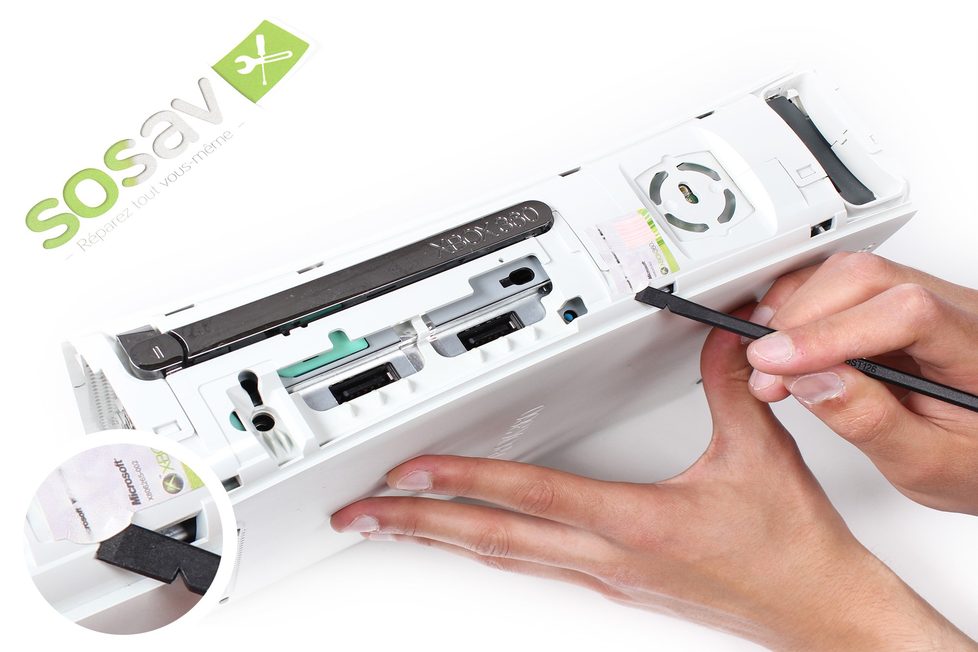

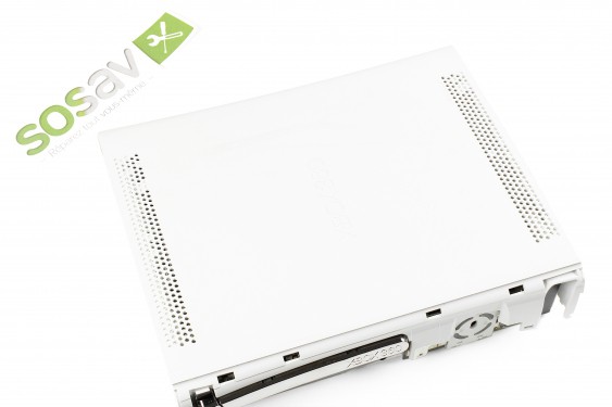

A l'aide d'une spatule en nylon, déclipsez le clip de maintien central de la coque supérieure de la console.
Pour cela, insérez la spatule dans l'interstice du clip de maintien puis faites délicatement levier.
Note : Si un autocollant Microsoft est apposé sur le clip, retirez-le comme indiqué sur la photo numéro 1 de cette étape.

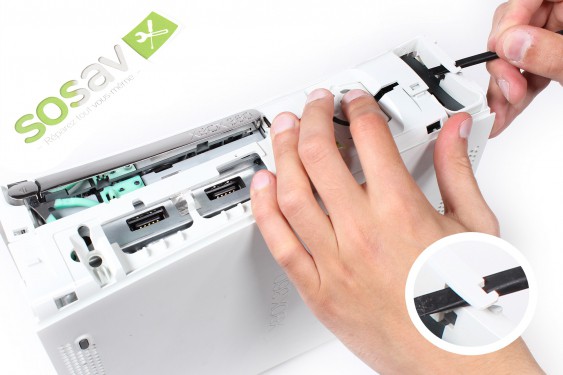

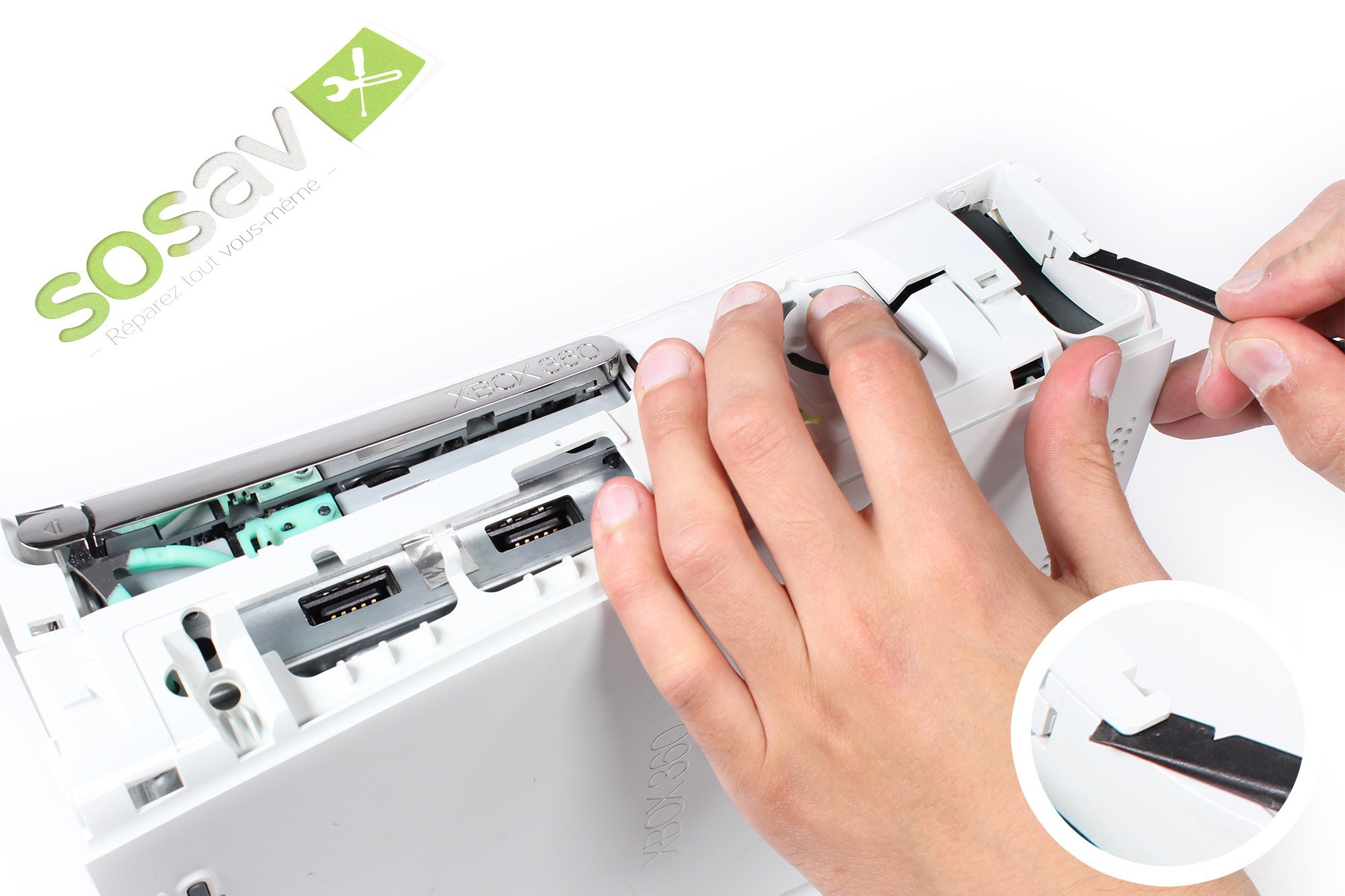

Toujours avec la spatule en nylon, déclipsez le clip droit et gauche servant au maintien de la coque supérieure.
Utilisez une spatule en nylon afin de déclipser le dernier clip de maintien localisé à droite.

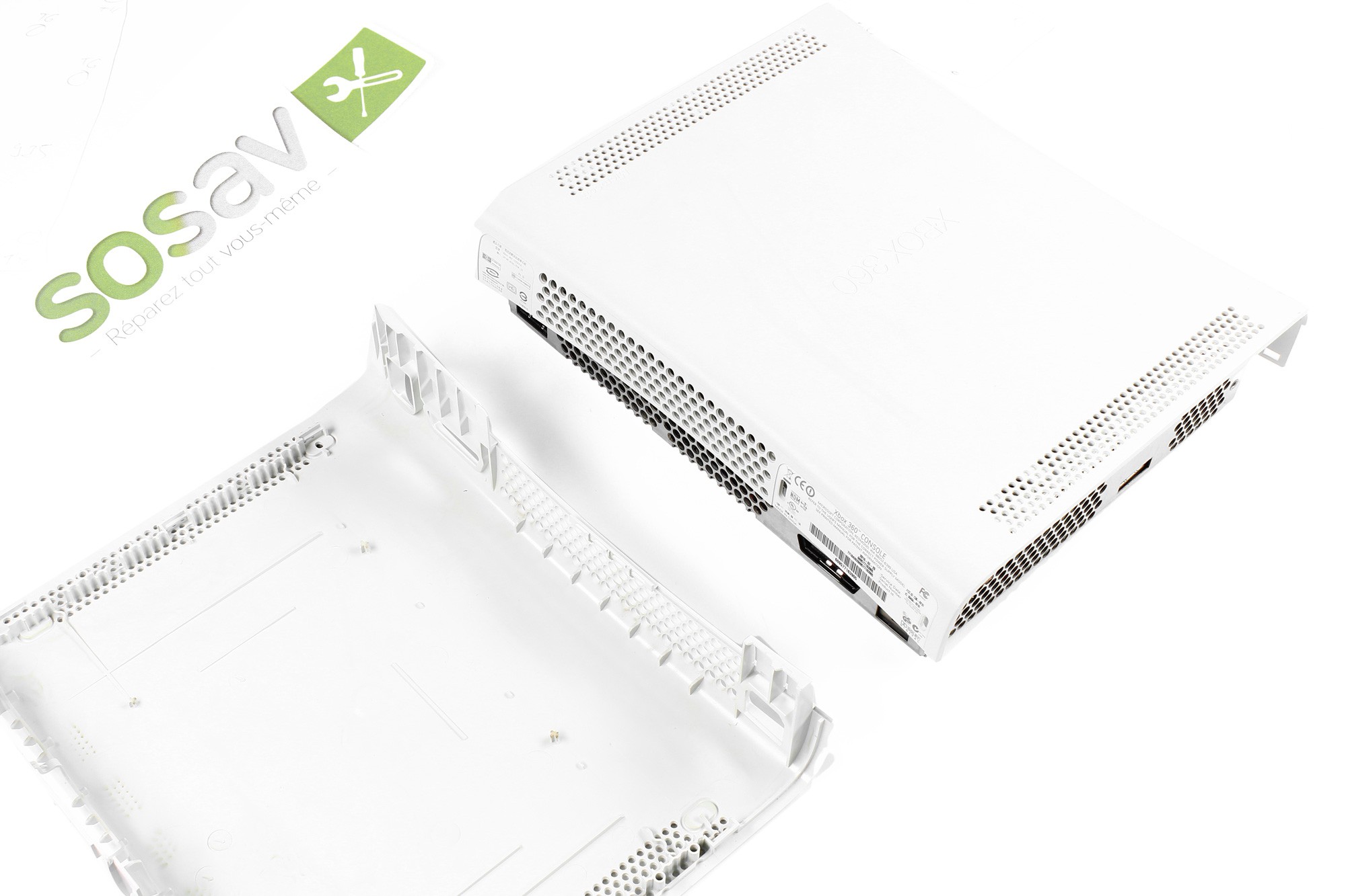

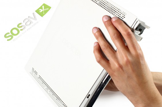

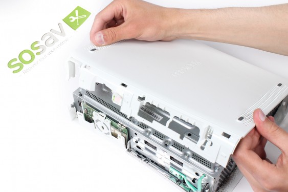

Soulevez ensuite délicatement la coque supérieure.
Veillez à ne pas forcer lors de cette opération, la coque étant encore liée au reste de la console par d'autres clips de maintien.

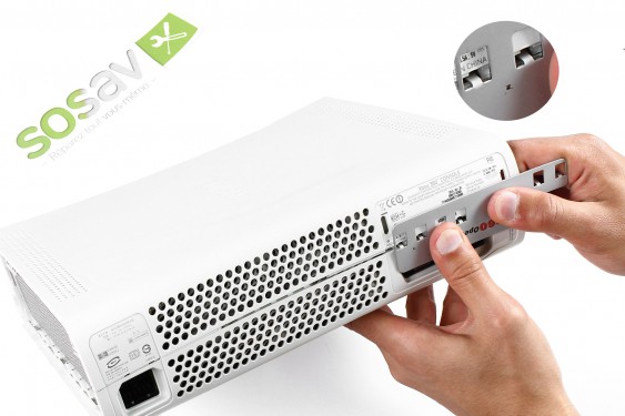

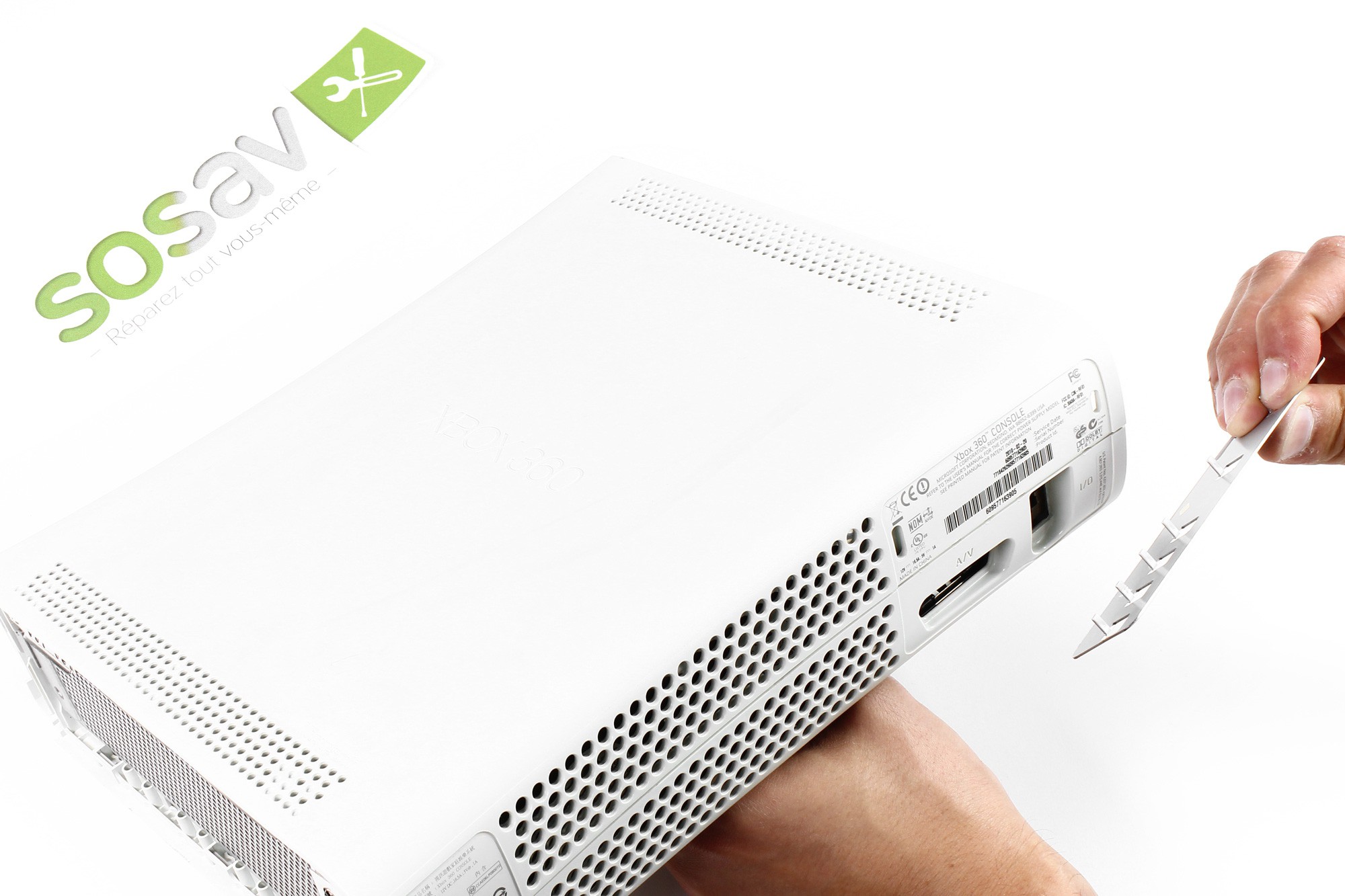

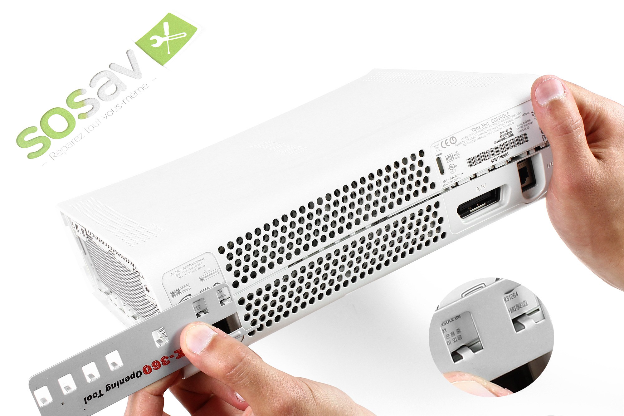

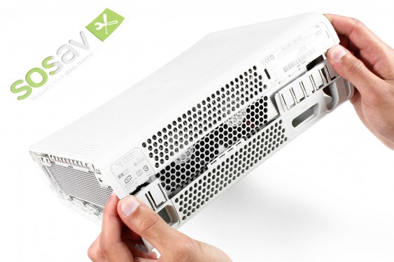

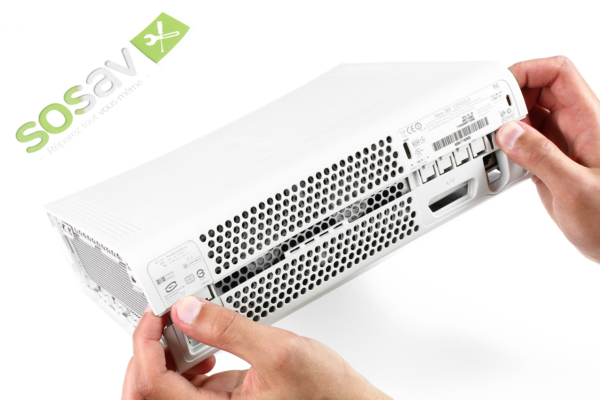

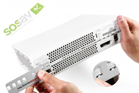

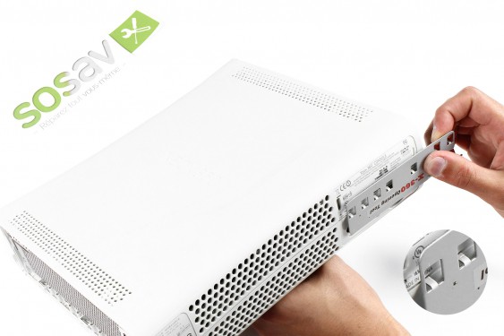

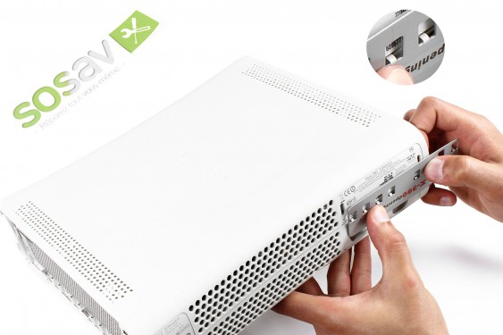

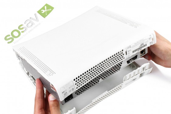

Positionnez les cinq dents de l'outil d'ouverture de la Xbox 360 sur les clips plastiques localisés à l'arrière de la console (côté connecteurs) comme indiqué sur la photo.
Appuyez ensuite fermement dessus afin de déclipser la partie droite de la coque supérieure.
Placez ensuite les deux dernières dents de l'outil d'ouverture de la Xbox 360 sur le côté gauche de la coque supérieure.
Appuyez de nouveau fermement dessus afin de déclipser cette dernière partie de la coque.

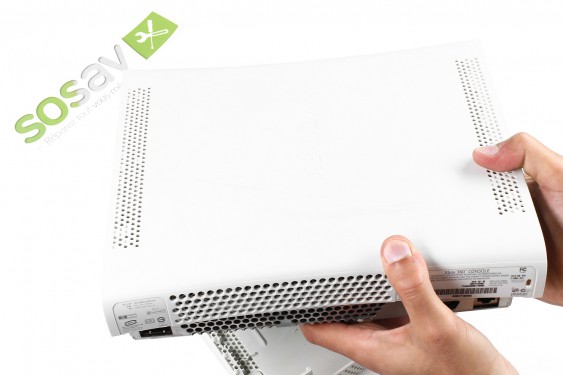

Soulevez délicatement la console afin de la séparer de sa coque supérieure.
La coque supérieure de la Xbox 360 est désormais démontée.

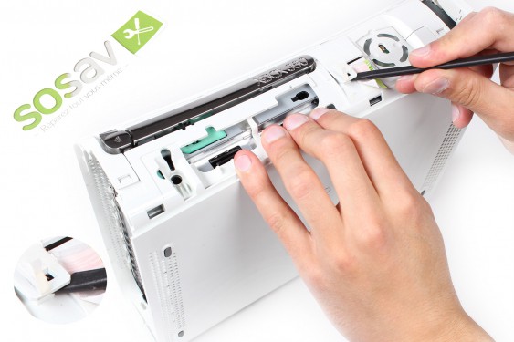

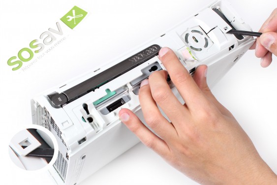

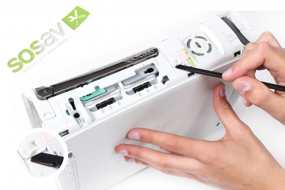

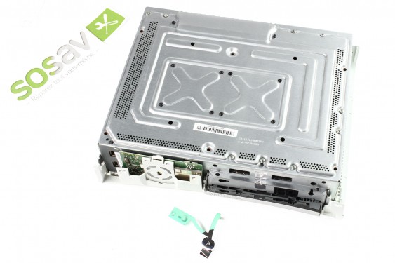

Insérez une spatule en nylon dans l'interstice du bouton d'éjection du lecteur DVD, comme indiqué sur les photos puis faites délicatement levier.
Saisissez ensuite le bouton d'éjection puis retirez-le.

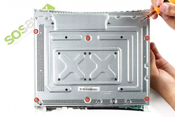

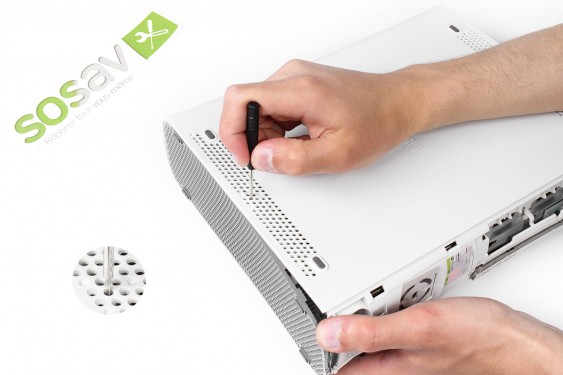

A l'aide d'un tournevis Torx, dévissez les six vis T10 de 64mm entourées en rouge sur la photo.

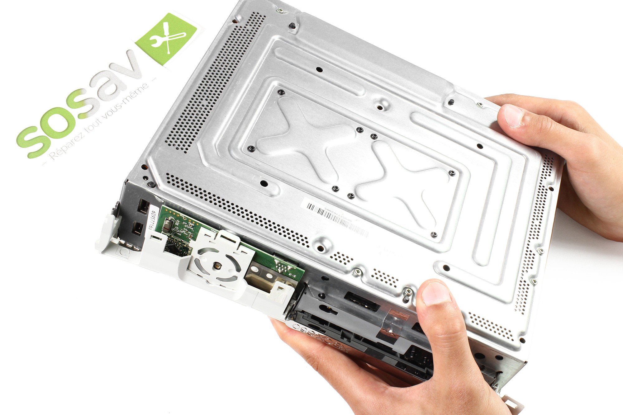

Retournez la console à l'envers.

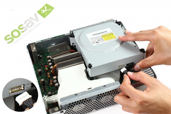

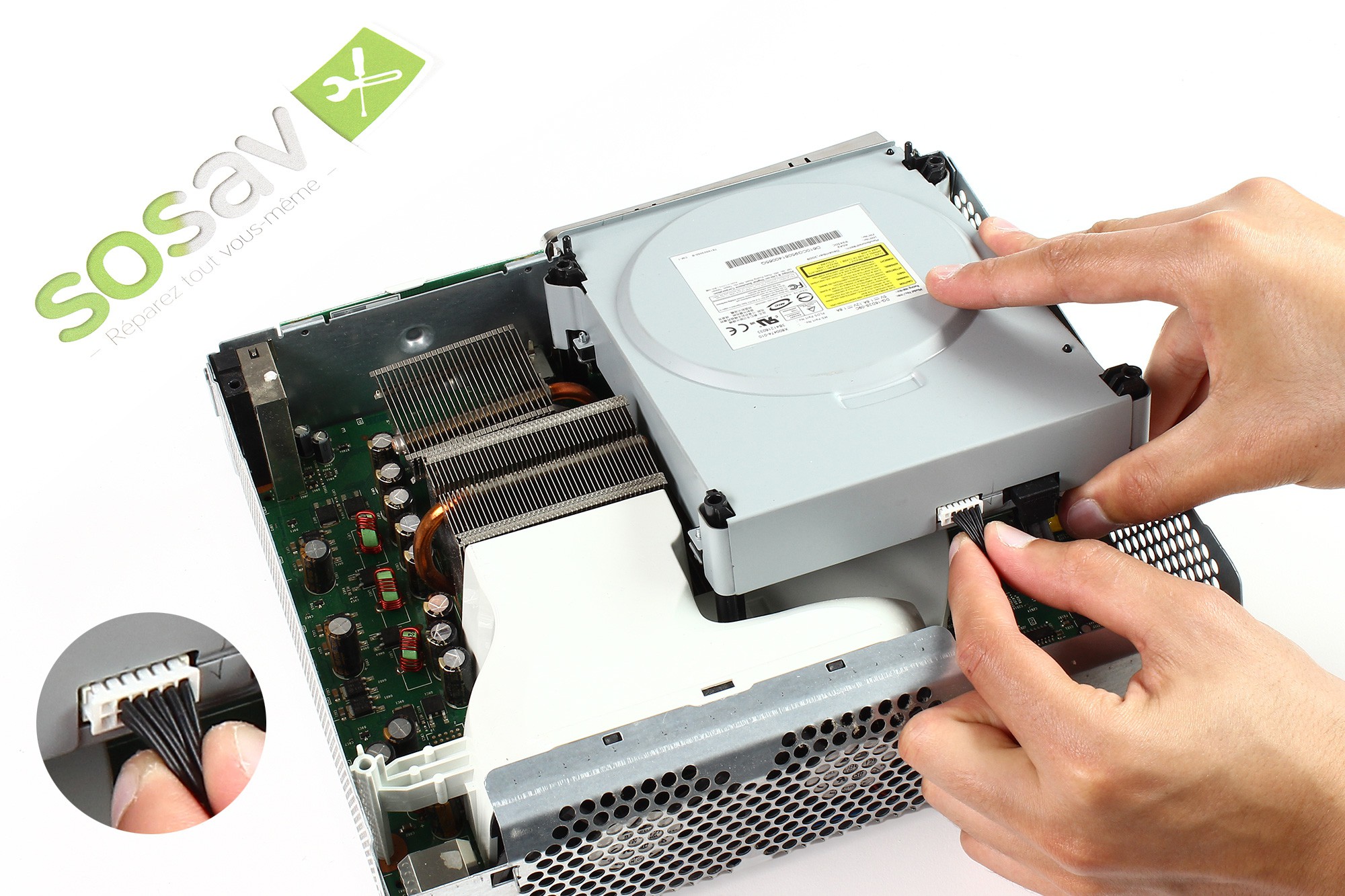

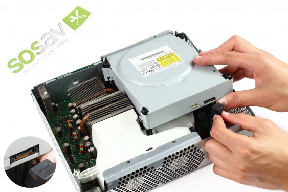

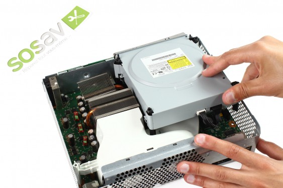

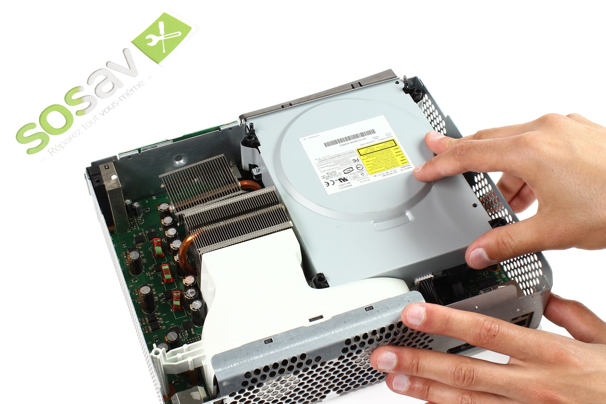

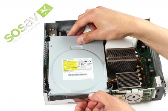

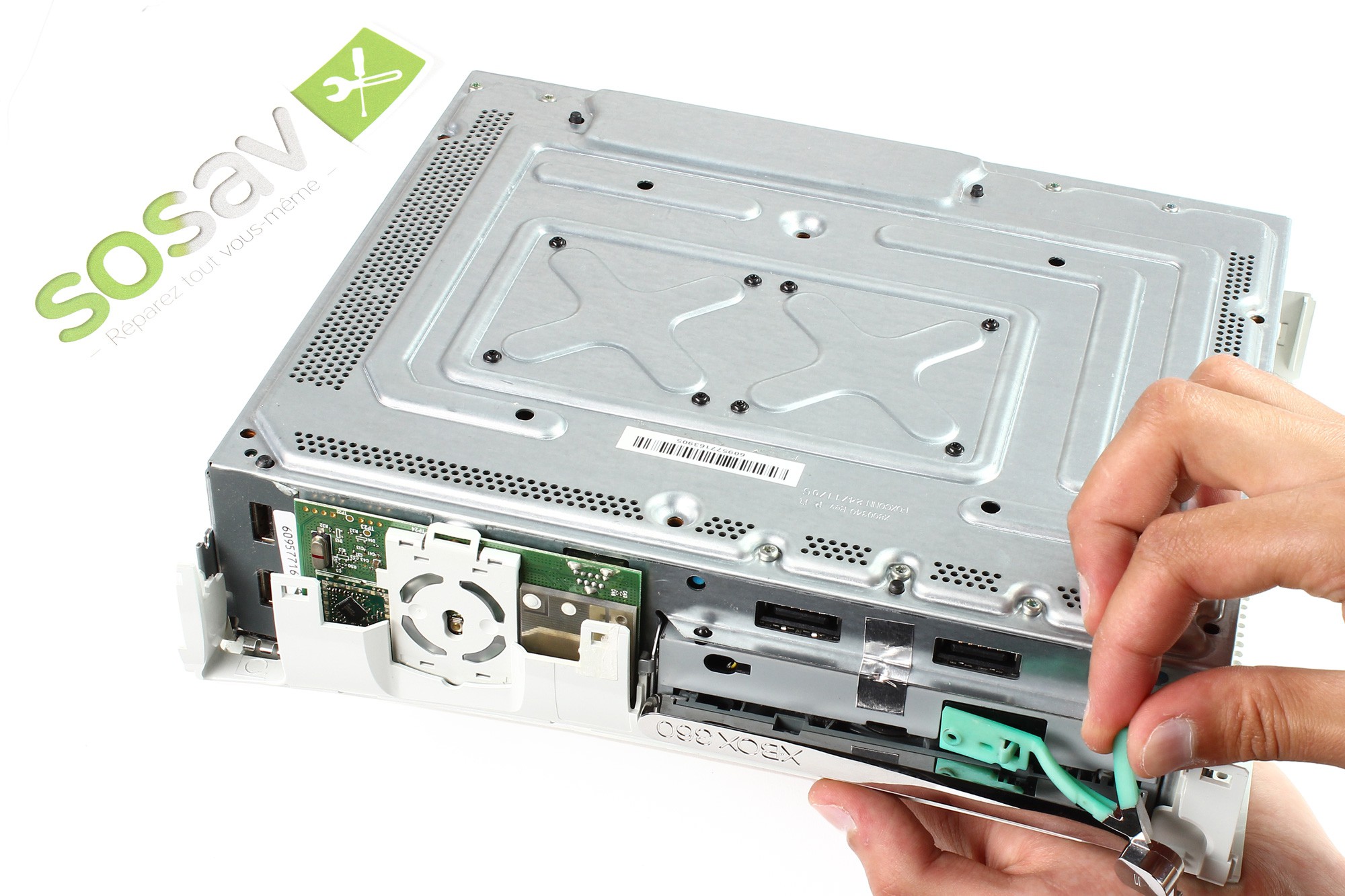

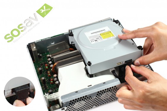

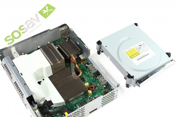

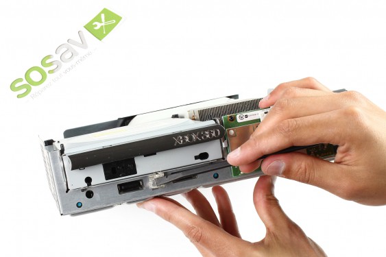

Saisissez le lecteur DVD puis levez-le légèrement par l'arrière afin d'accéder aux connecteurs.
Etape 26
Déconnectez délicatement le câble d'alimentation ainsi que le câble de données SATA (serial ATA) du lecteur optique.

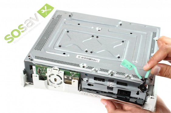

Etape 27

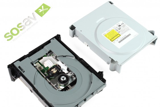

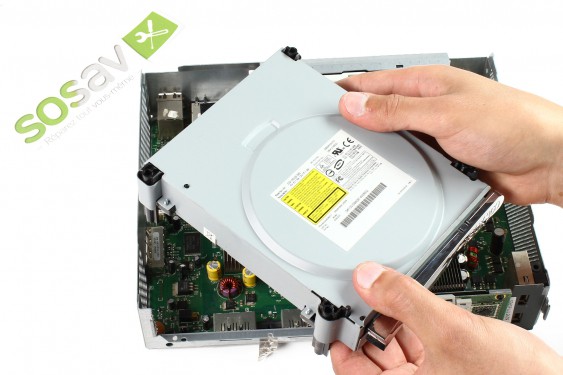

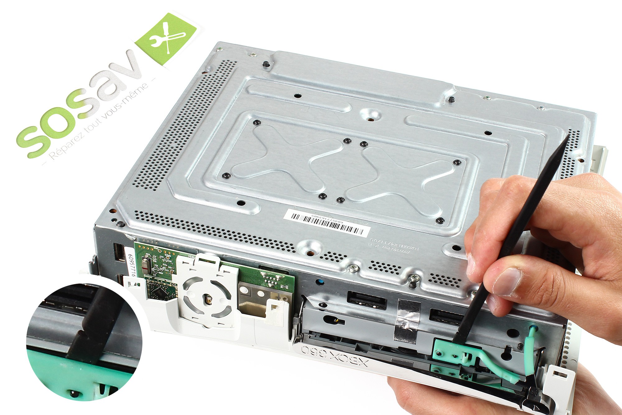

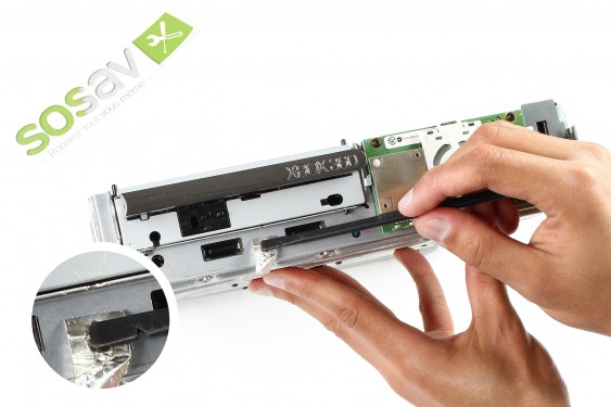

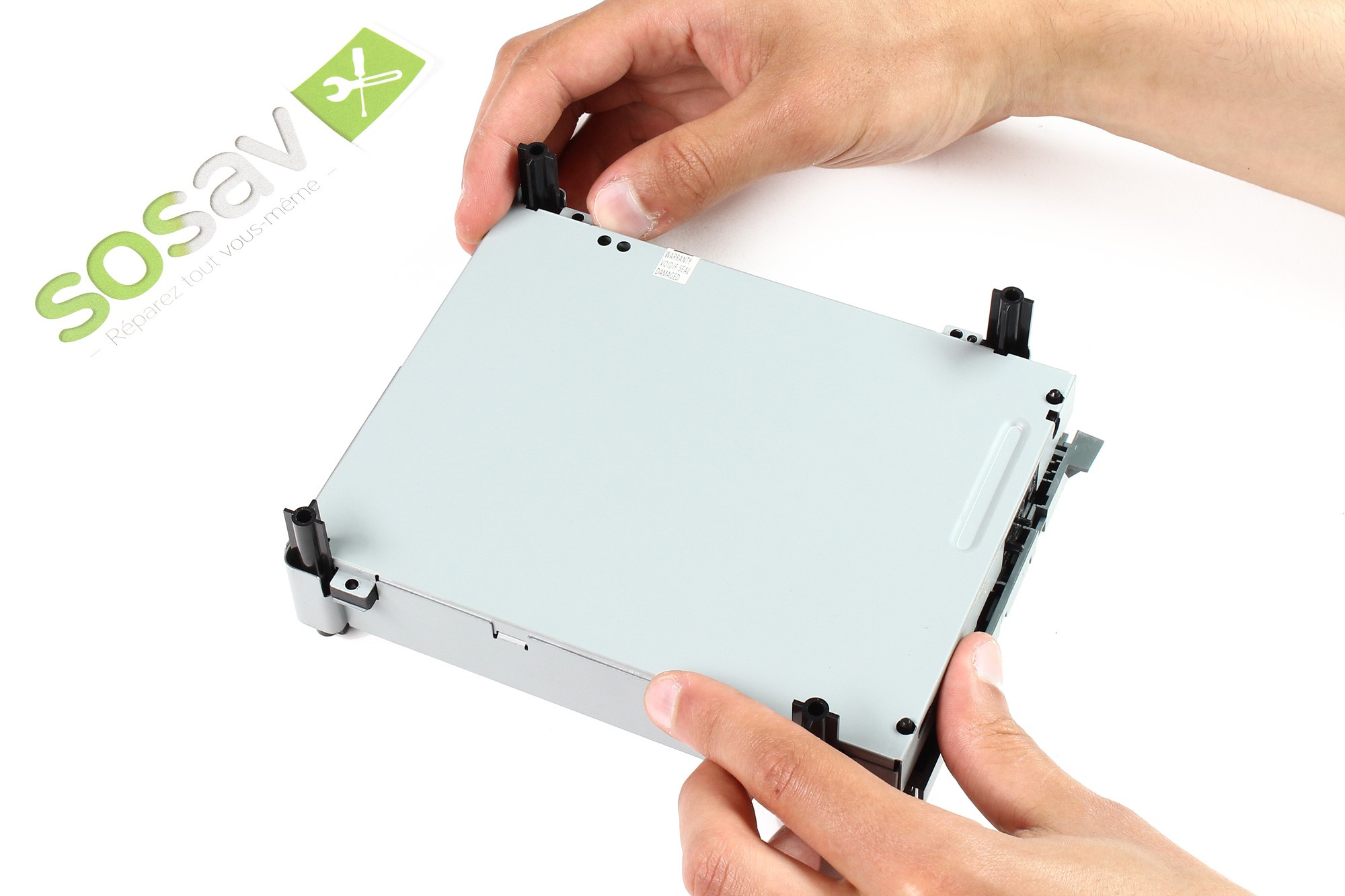

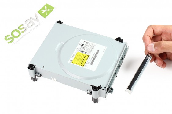

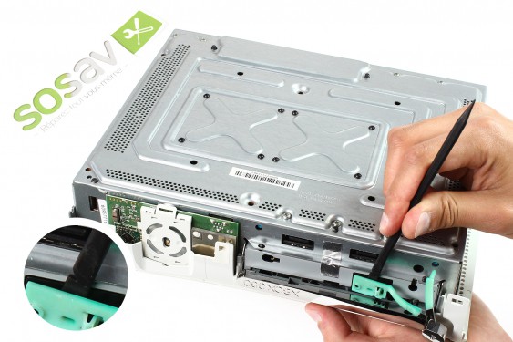

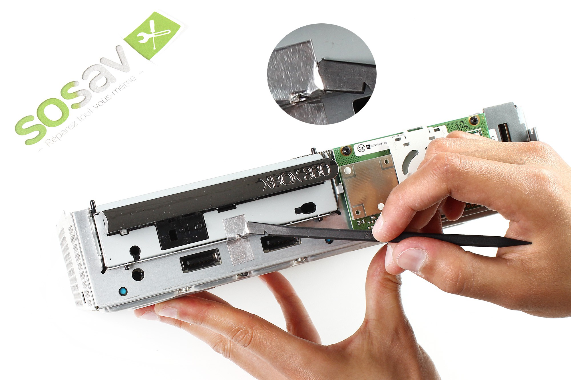

Reprenez la spatule en nylon pour décoller la bande adhésive grise maintenant le lecteur DVD en place.
Etape 28

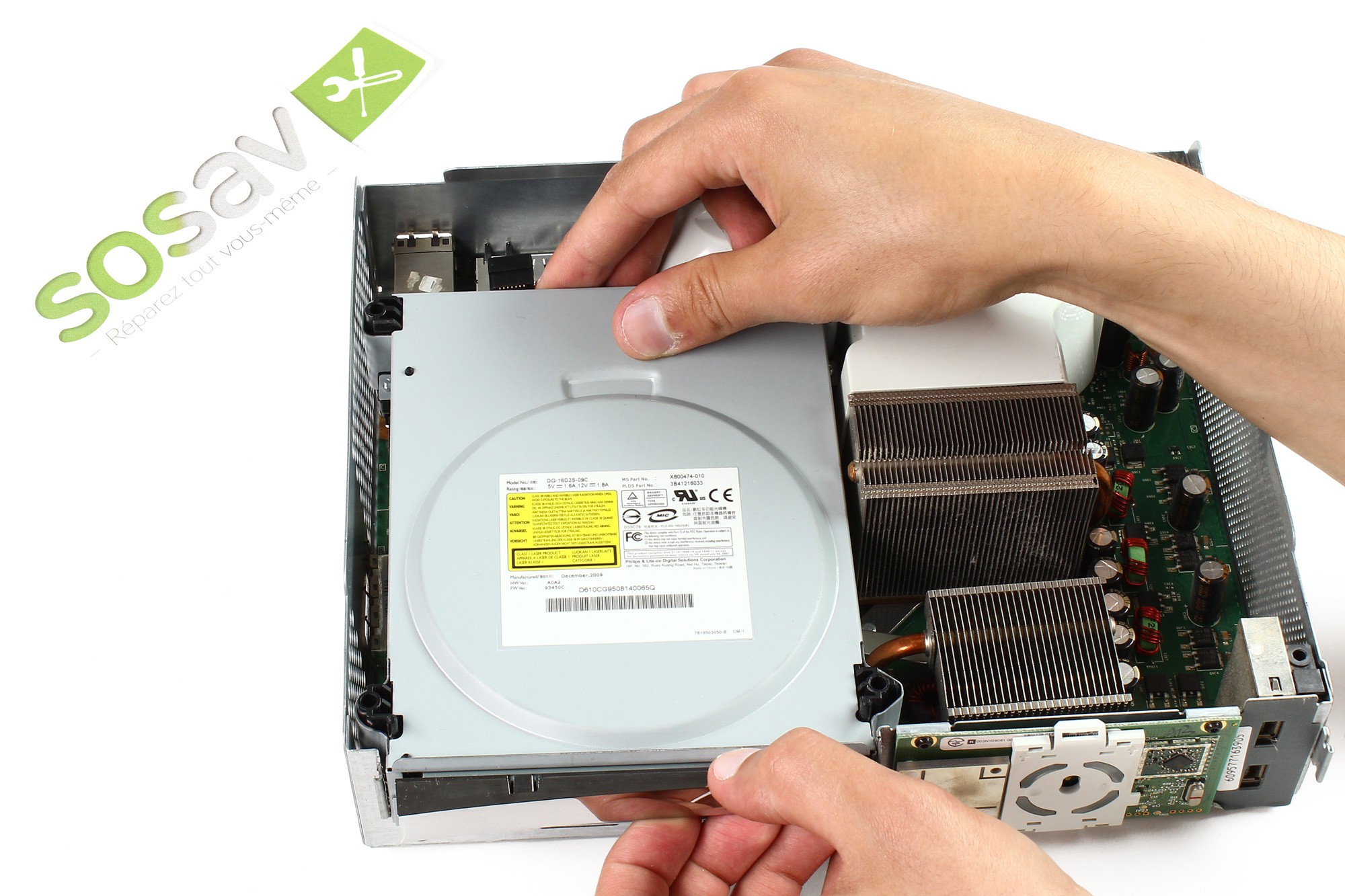

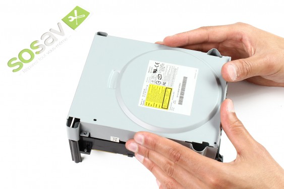

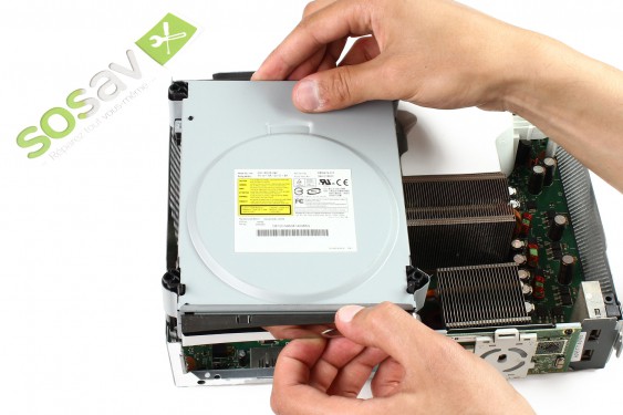

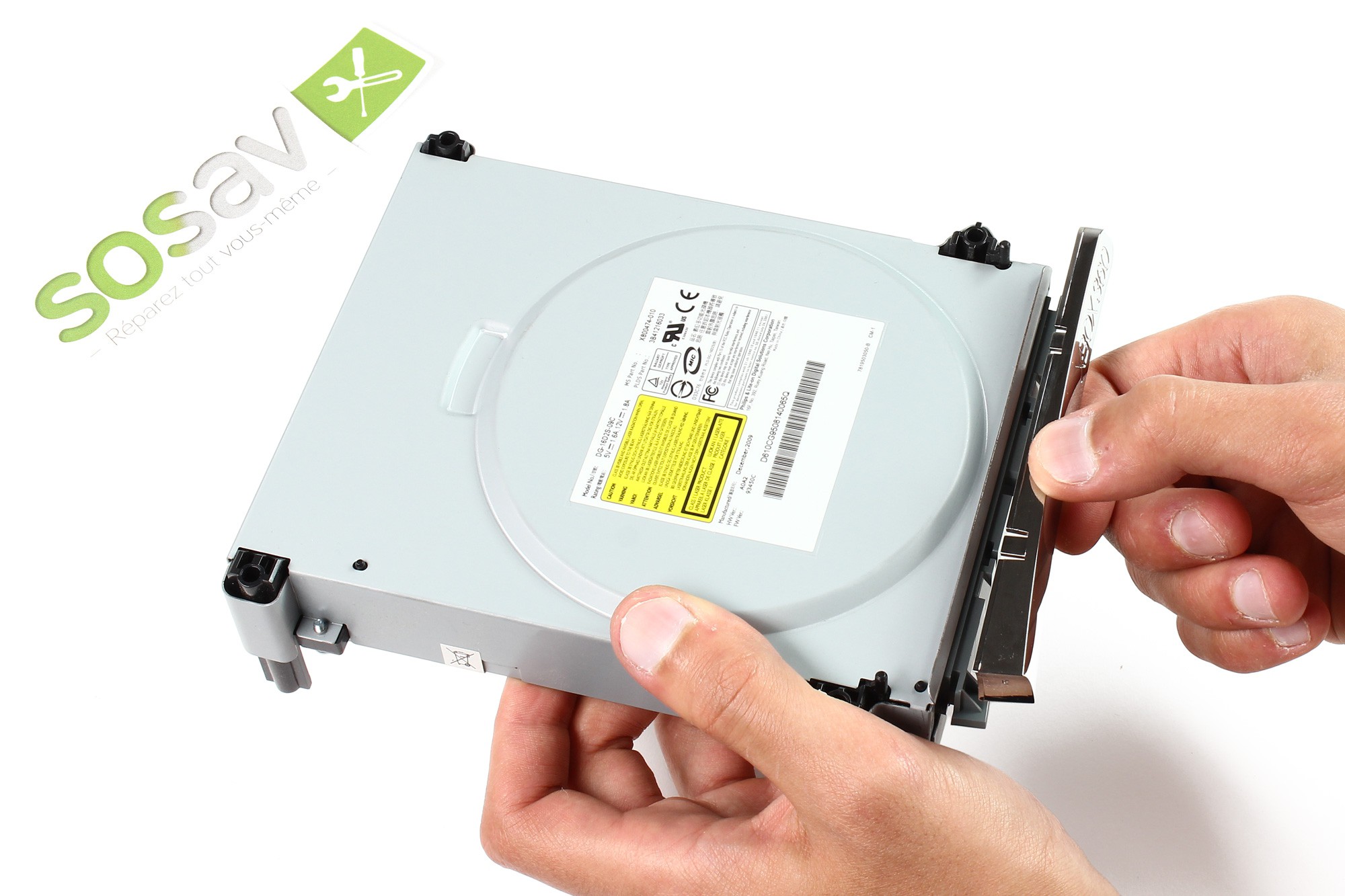

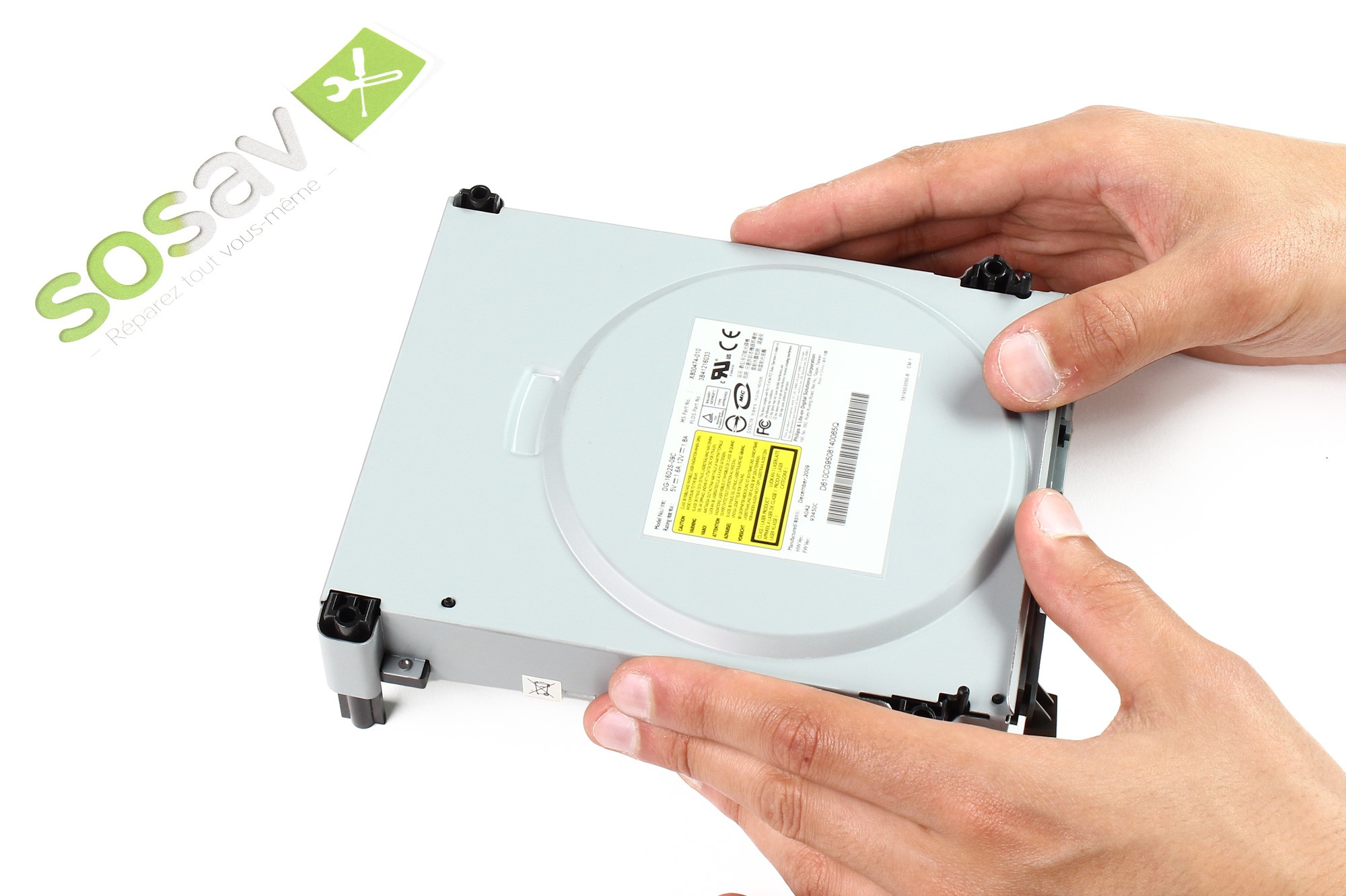

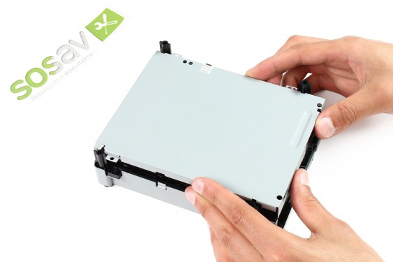

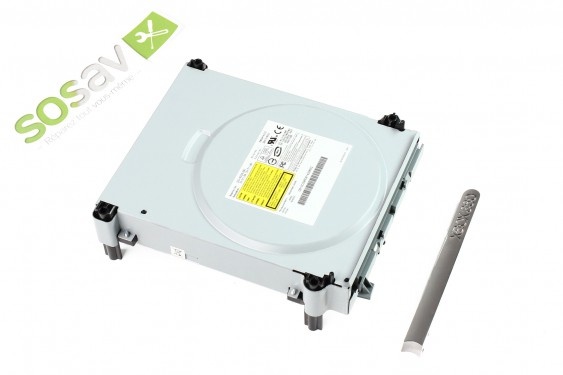

Saisissez le lecteur DVD puis procédez à son retrait de la console.
Etape 29

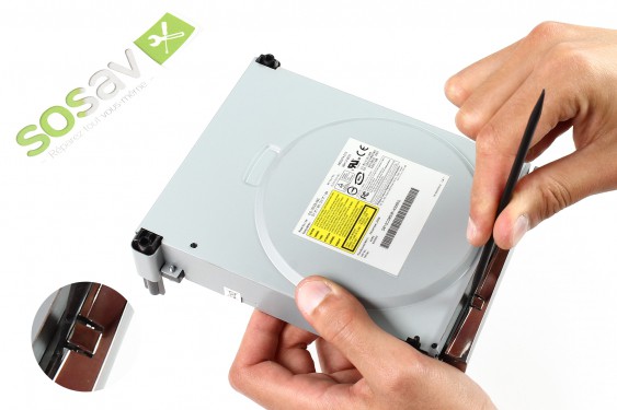

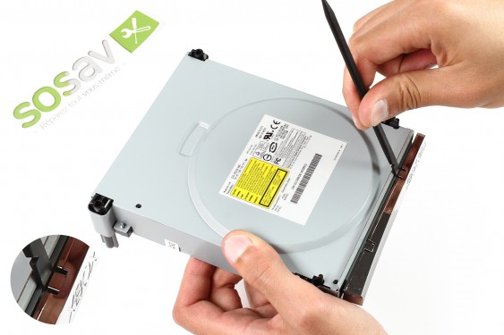

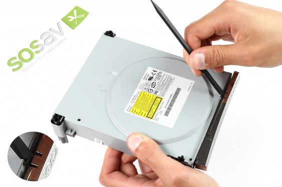

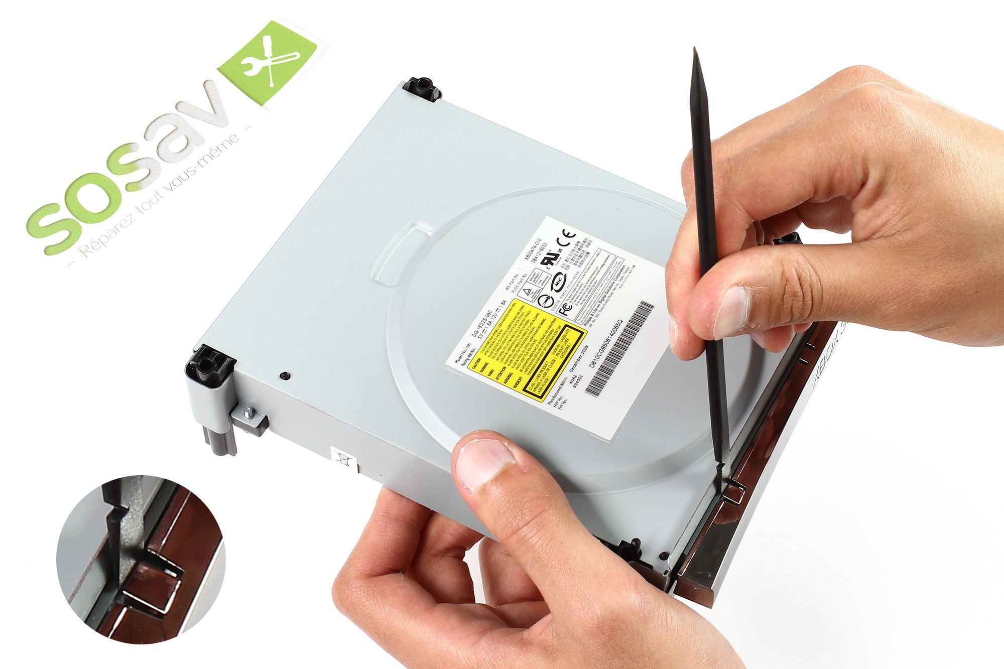

Utilisez la spatule en nylon afin de faire à nouveau levier sur les deux clips de maintien de la façade du lecteur DVD.
Etape 30
Retirez délicatement la façade du lecteur DVD.
Etape 31

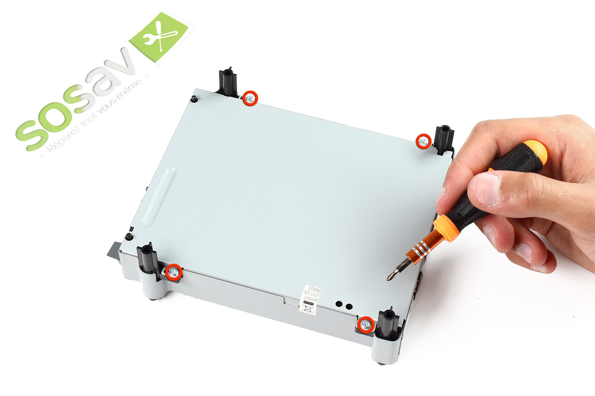

A l'aide d'un tournevis cruciforme, dévissez les quatre vis entourées en rouge.
Etape 32

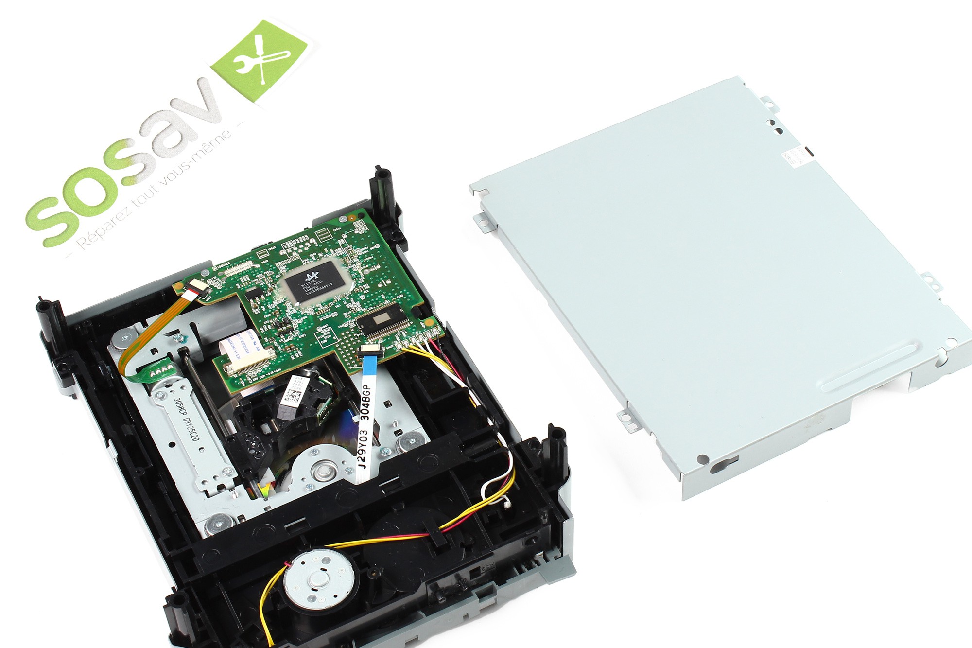

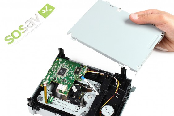

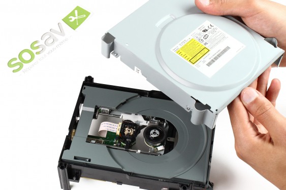

Retirez ensuite le capot arrière du lecteur DVD.
Etape 33
Le capot arrière du lecteur DVD est désormais démonté.
Etape 34

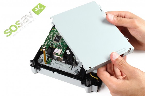

Pour plus de confort lors du démontage du bloc optique, nous vous recommandons de retirer le capot supérieur du lecteur DVD.

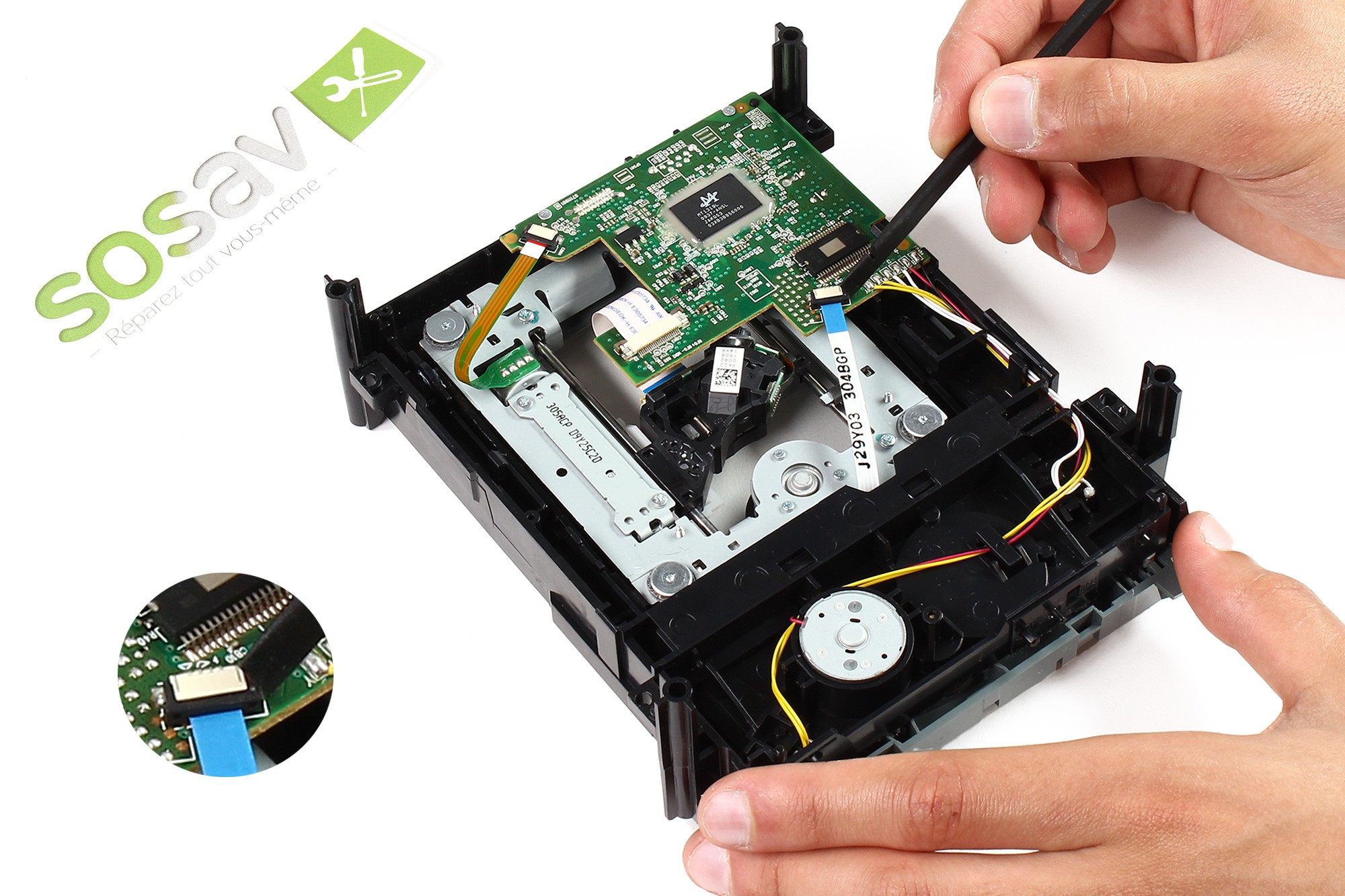

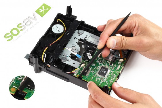

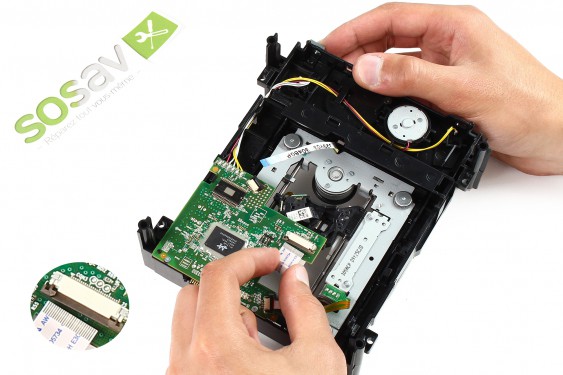

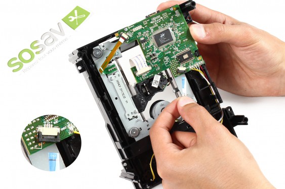

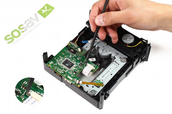

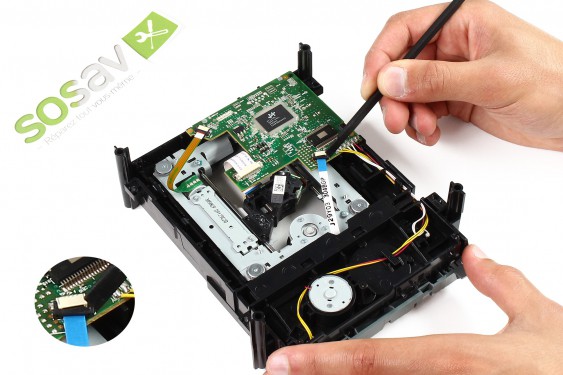

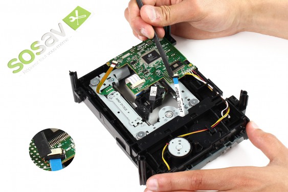

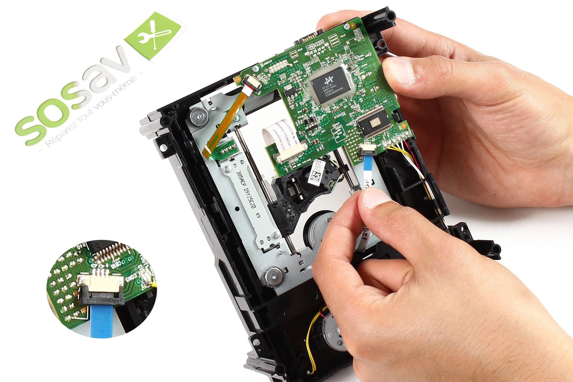

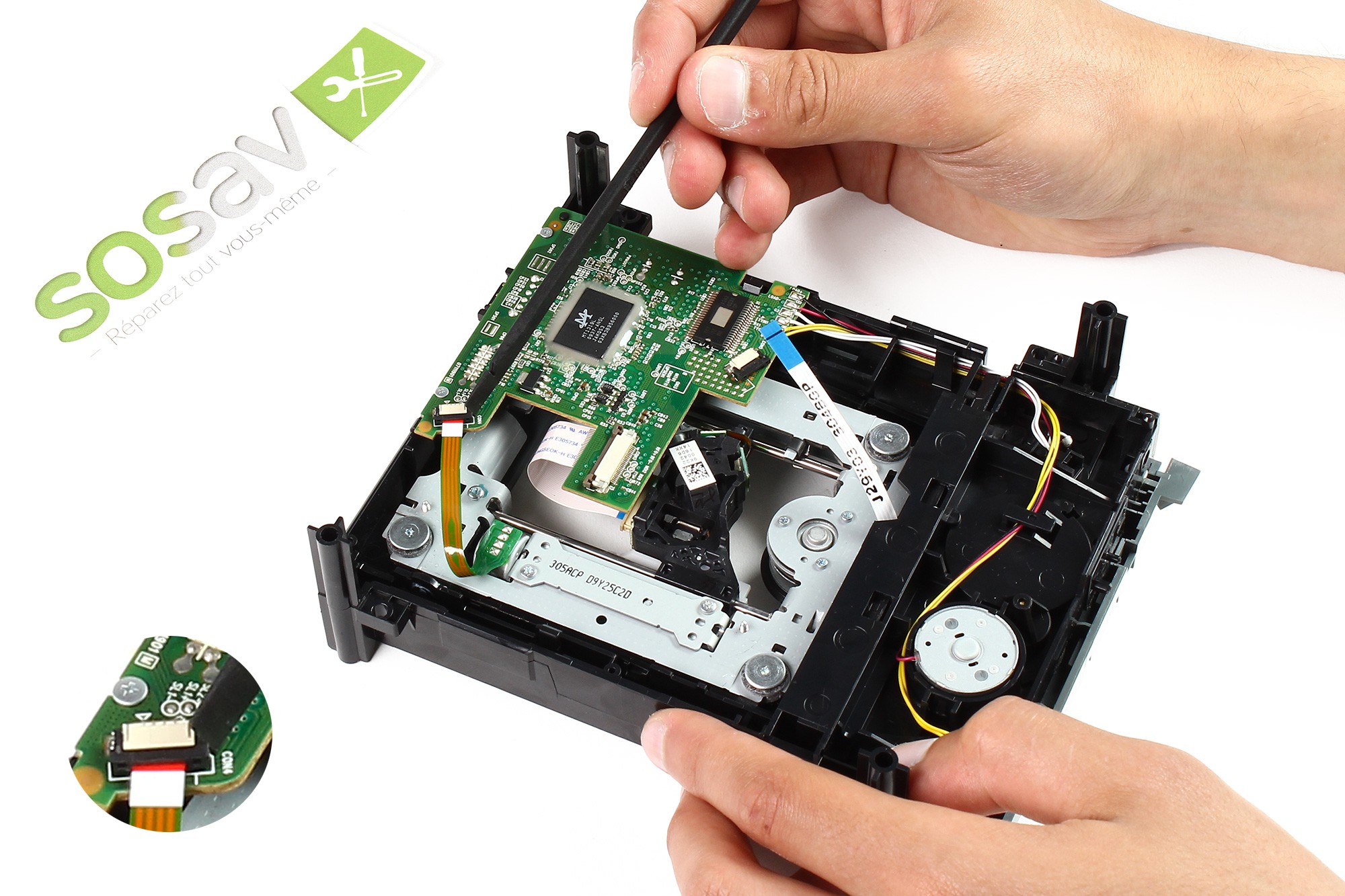

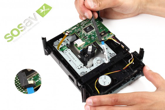

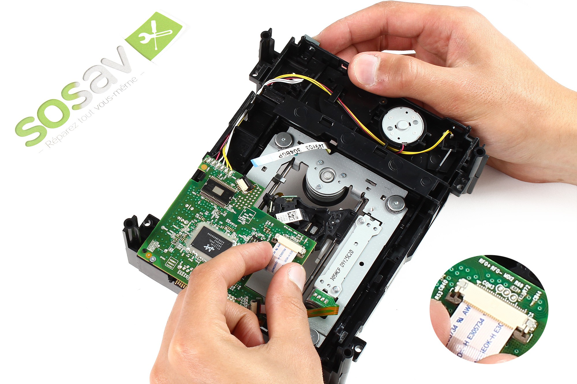

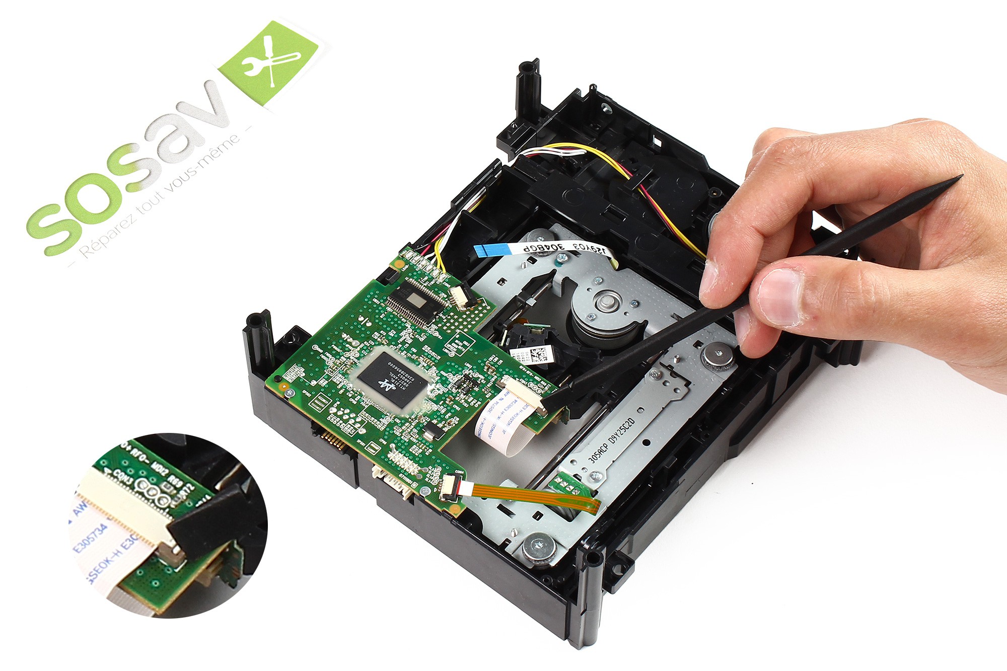

Utilisez une spatule en nylon afin de déverrouiller le connecteur FPC du moteur d'entraînement du disque.
Etape 36
Déconnectez ensuite la nappe d'alimentation du moteur d'entraînement du disque en la tirant légèrement.
Etape 37

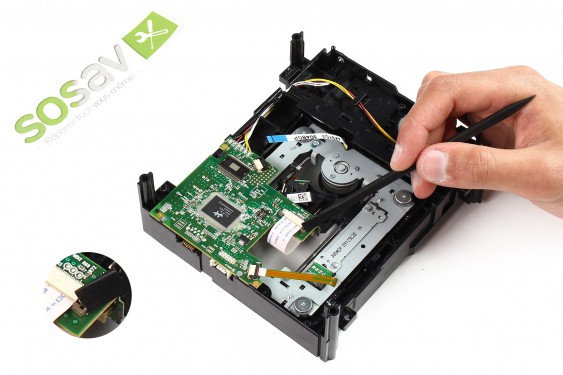

Réutilisez la spatule en nylon pour déverrouiller le connecteur d'alimentation et de données de la lentille laser.
Etape 38
Saisissez ensuite délicatement la nappe d'alimentation et de données de la lentille laser puis tirez-la légèrement afin de la déconnecter.
Etape 39

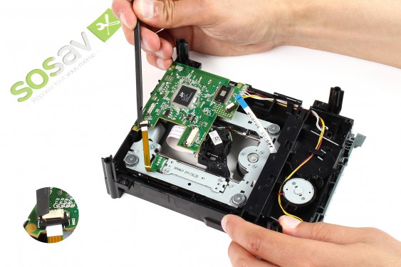

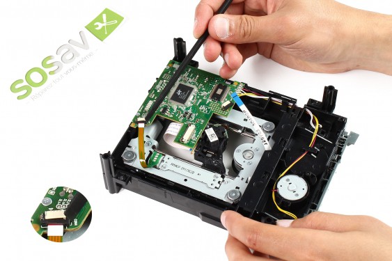

Toujours avec la spatule en nylon, déverrouillez le connecteur FPC de la nappe d'alimentation du moteur d'entraînement de la lentille laser.
Etape 40
Saisissez délicatement la nappe d'alimentation et de données de la lentille laser puis tirez-la légèrement.
Etape 41

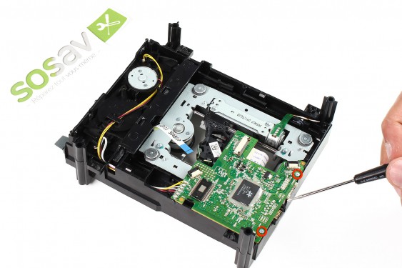

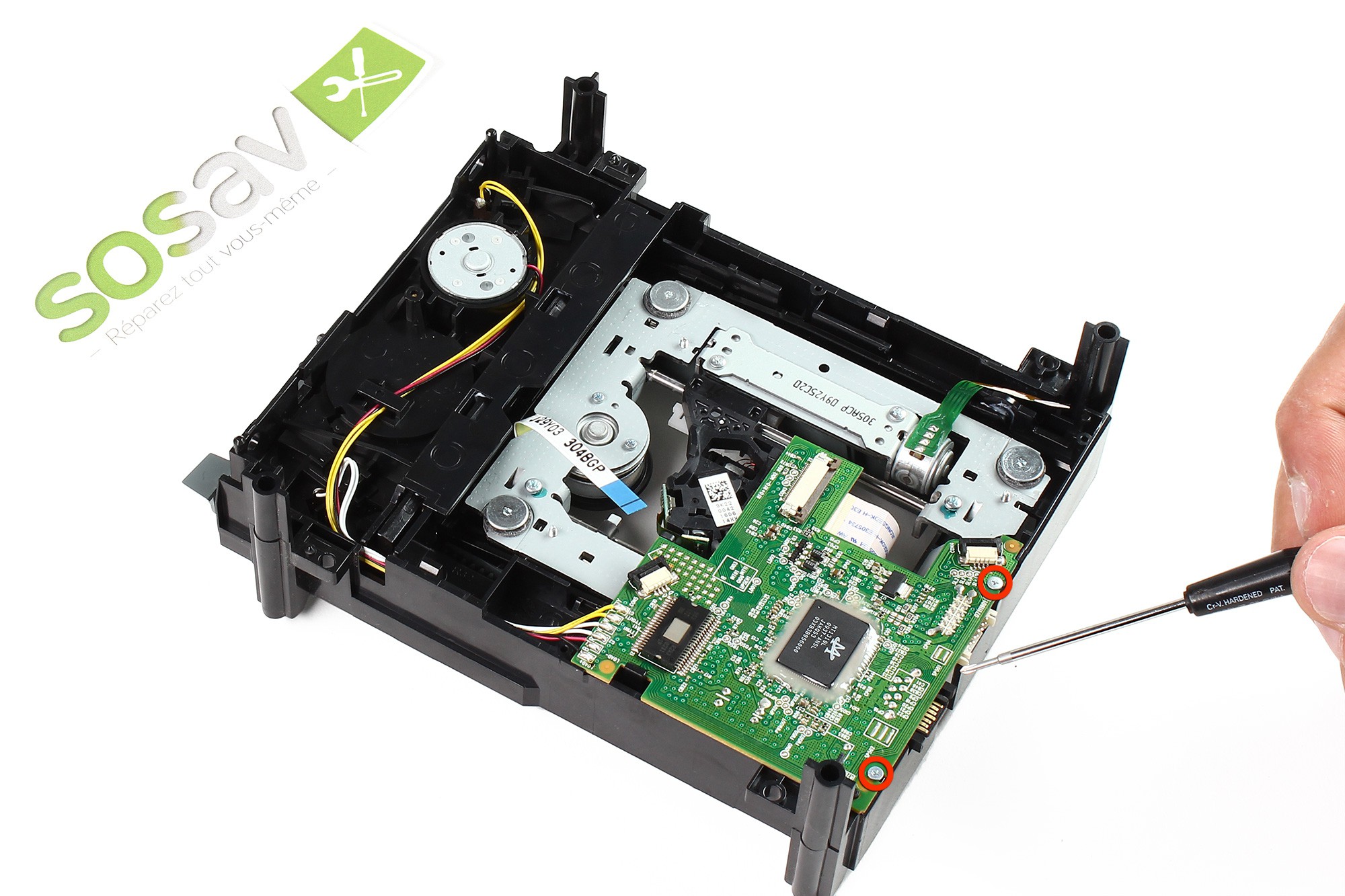

A l'aide d'un tournevis cruciforme, dévissez les deux vis entourées en rouge.
Etape 42

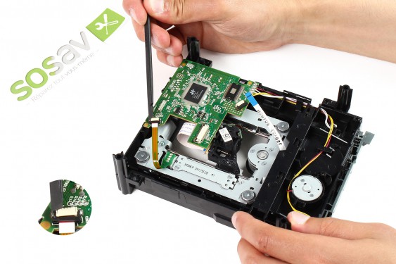

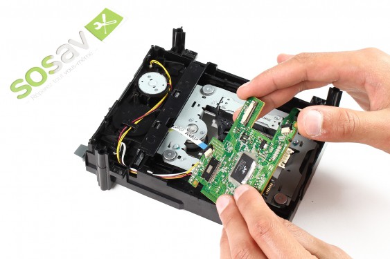

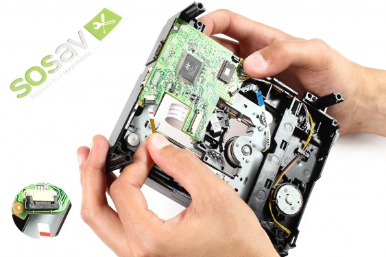

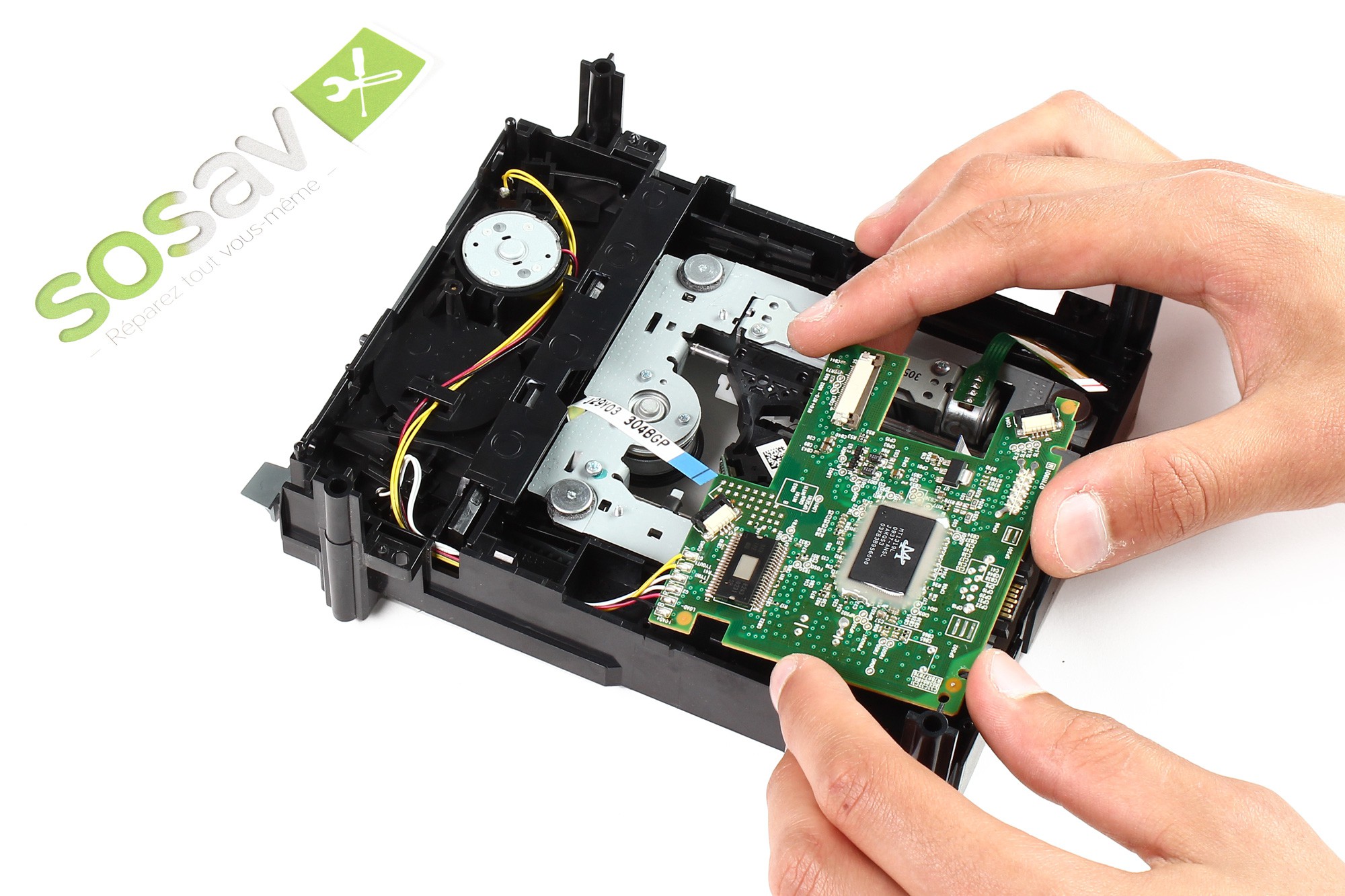

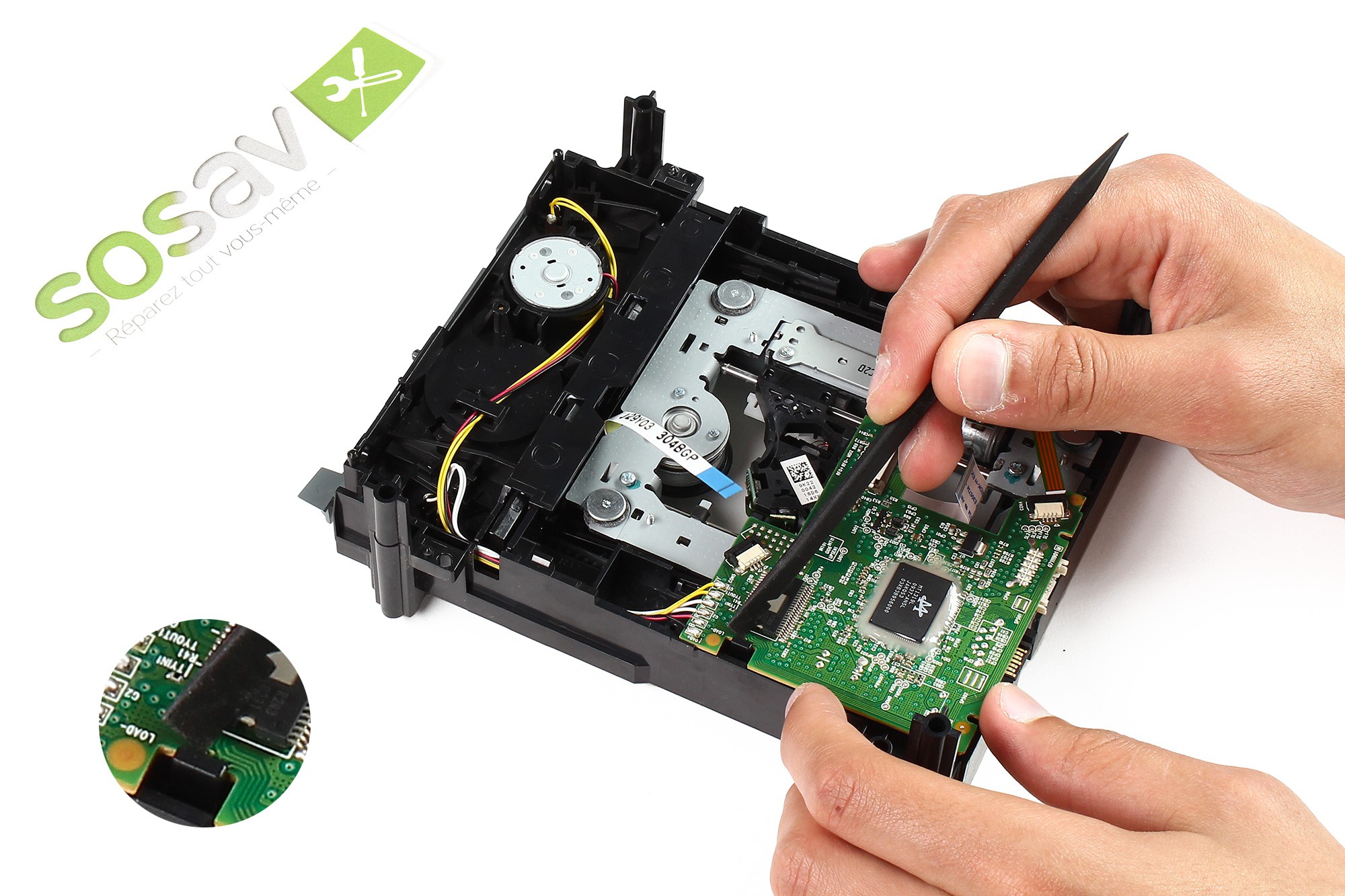

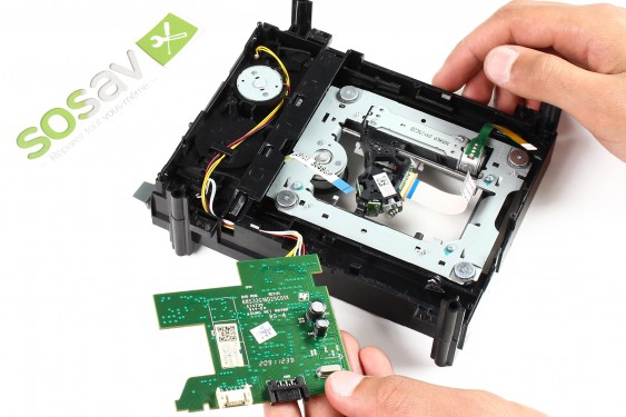

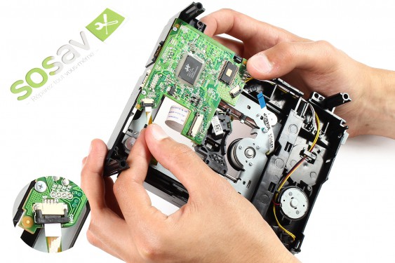

Reprenez la spatule en nylon afin de déclipser l'élement plastique de maintien de la carte mère.
Etape 43

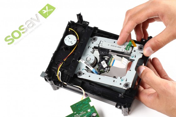

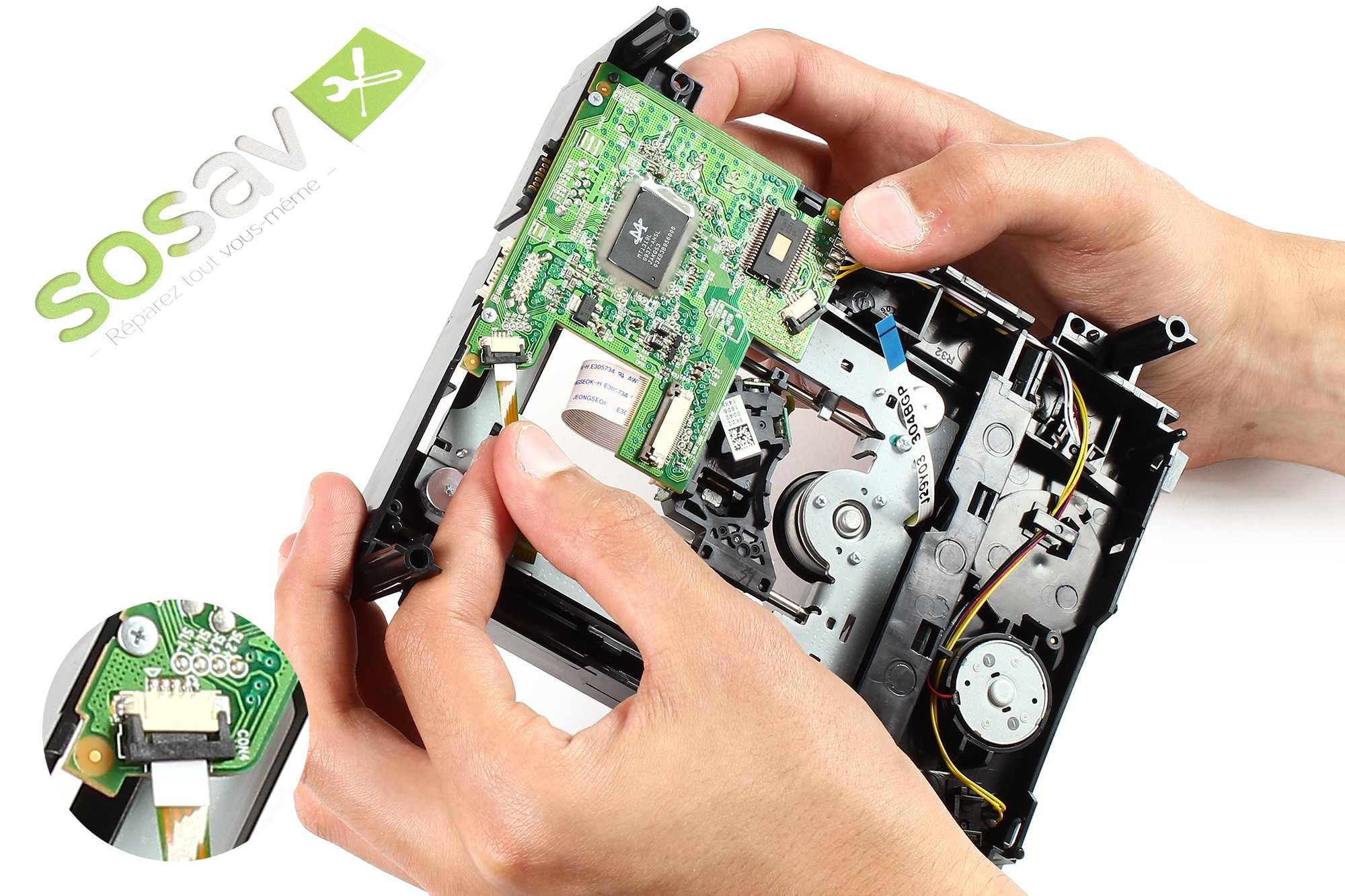

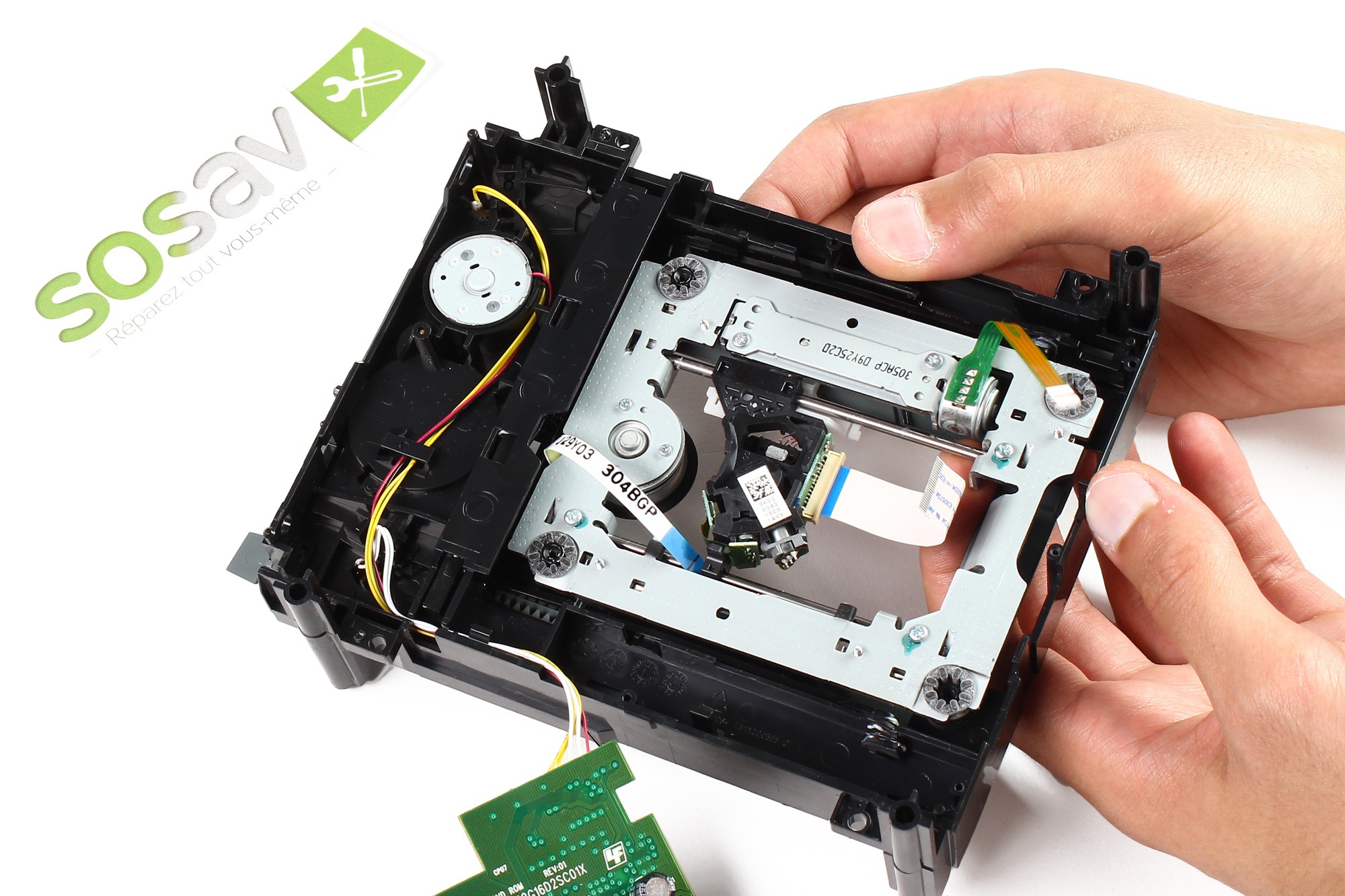

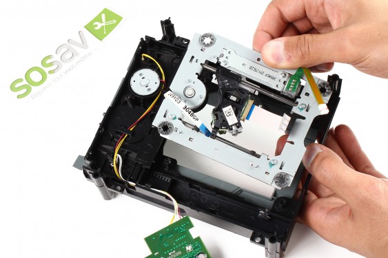

Saisissez la carte mère puis retournez-la à l'envers afin de laisser apparaître le bloc optique.
Des fils colorés sont liés et soudés à la carte mère ! Lors de la manipulation, veillez à ne pas rompre ces fils !
Etape 44

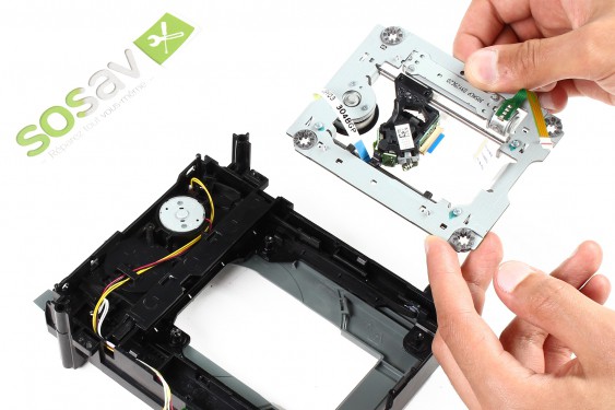

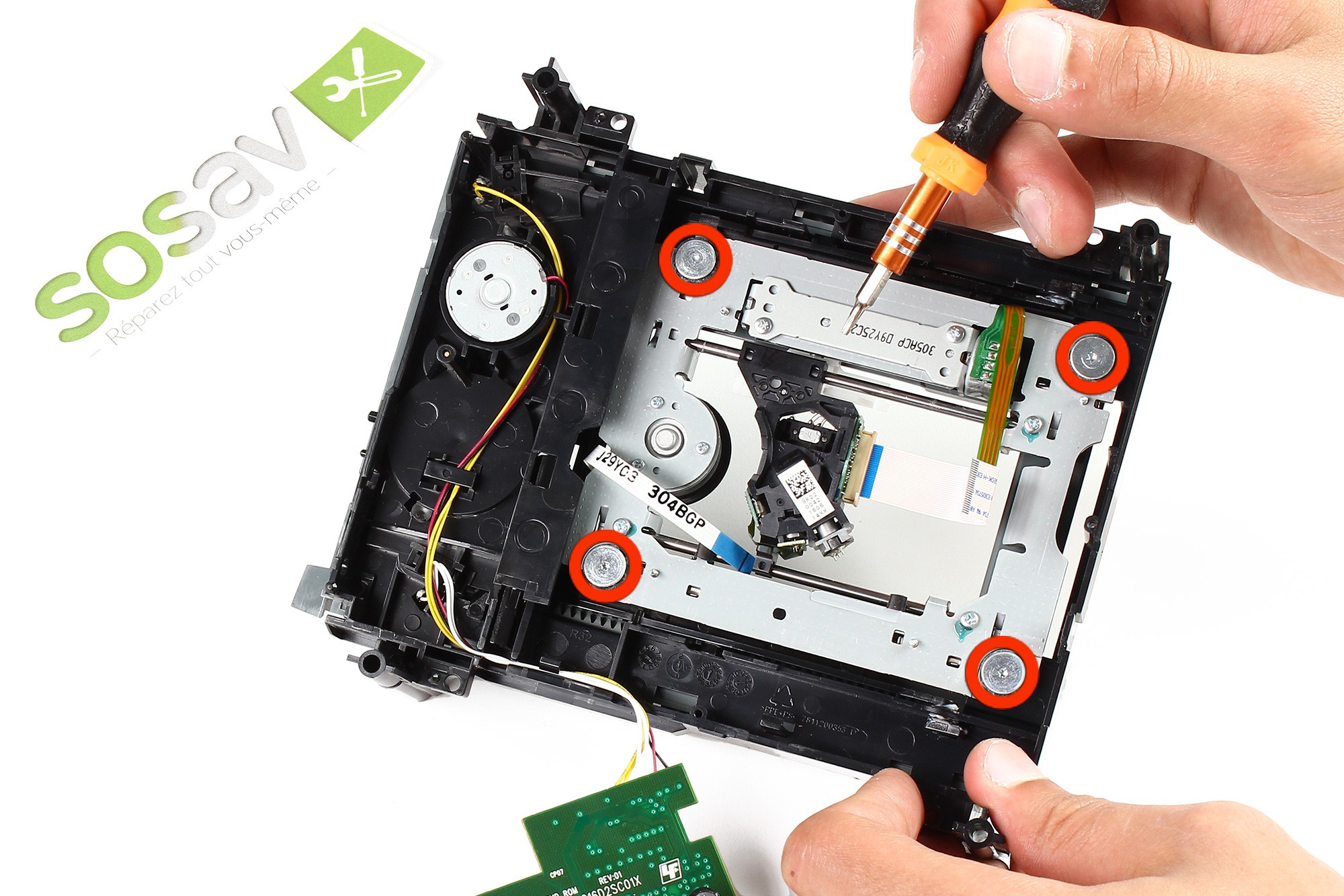

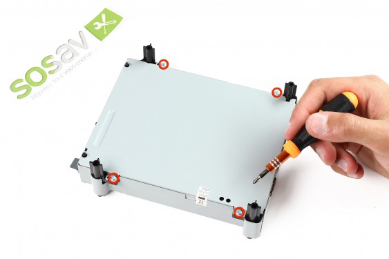

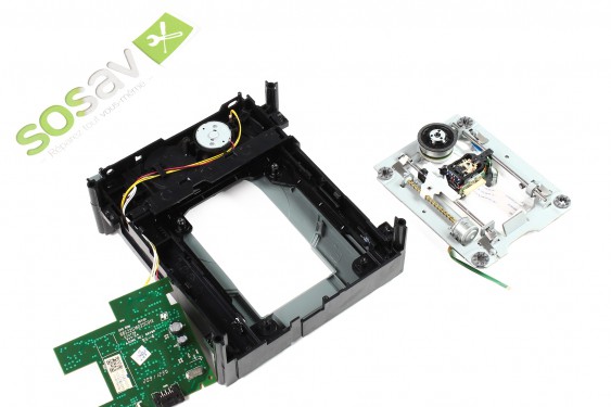

Ces vis servent à maintenir le bloc optique du lecteur DVD en place.
Etape 45

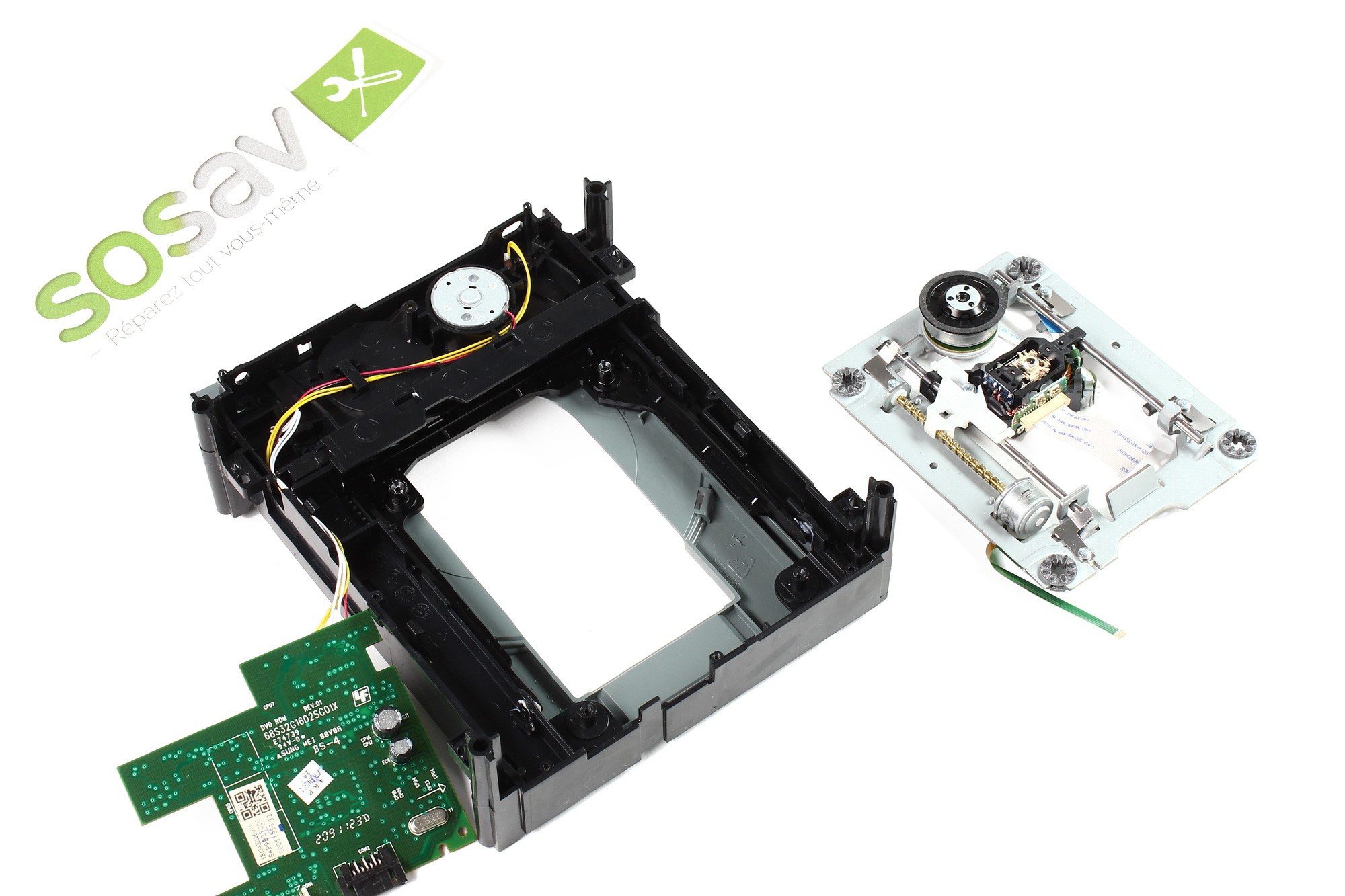

Soulevez délicatement le bloc optique en le poussant par dessous.
Note : Veillez à ne pas toucher la lentille laser afin de ne pas l'endommager.
Etape 46
Le bloc optique du lecteur DVD de la Xbox 360 est désormais démonté.

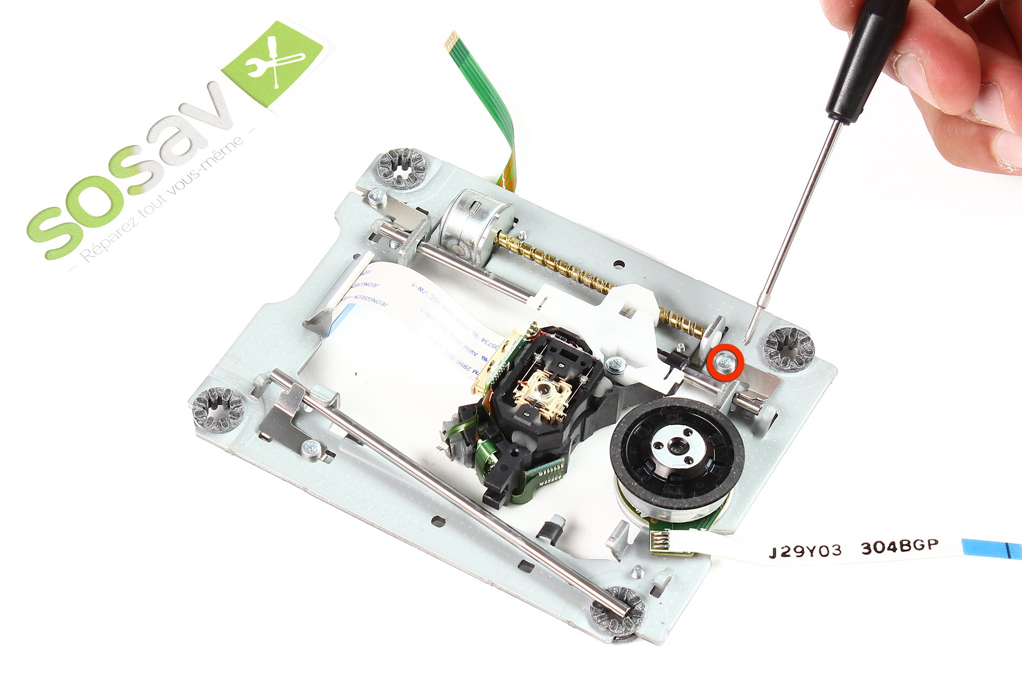

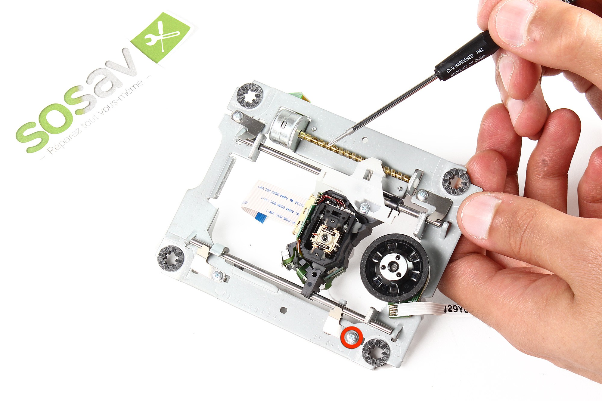

Avec le tournevis cruciforme, dévissez la vis entourée en rouge.
Etape 48

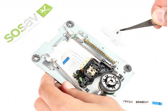

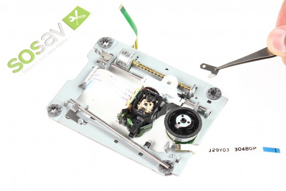

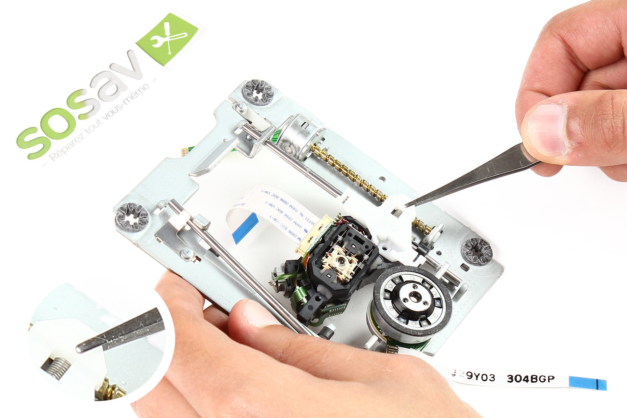

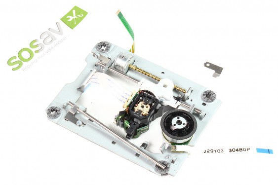

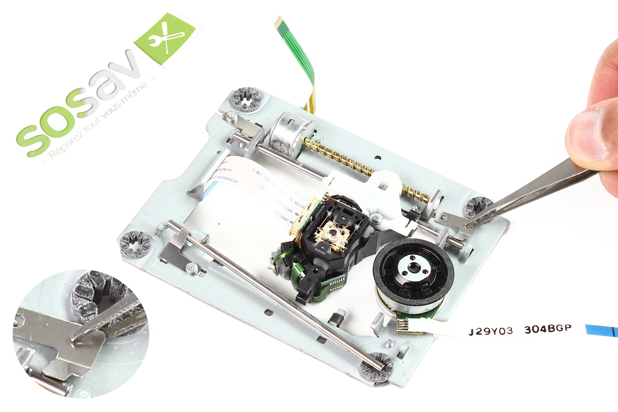

A l'aide d'une pince, saisissez l'élement métallique de maintien du rail gauche.
Procédez à son retrait.
Etape 49
Etape 50

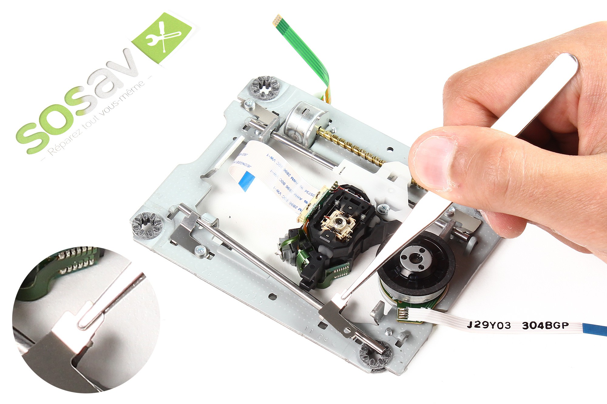

Utilisez une pince afin de saisir l'élement métallique de maintien du rail droit de la lentille laser.
Etape 51

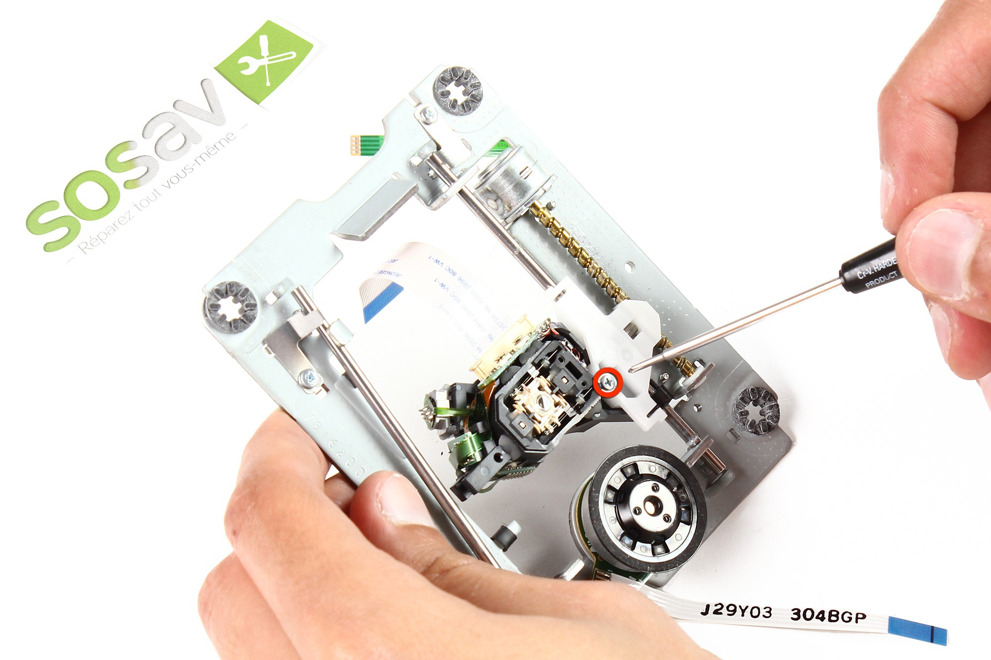

Etape 52

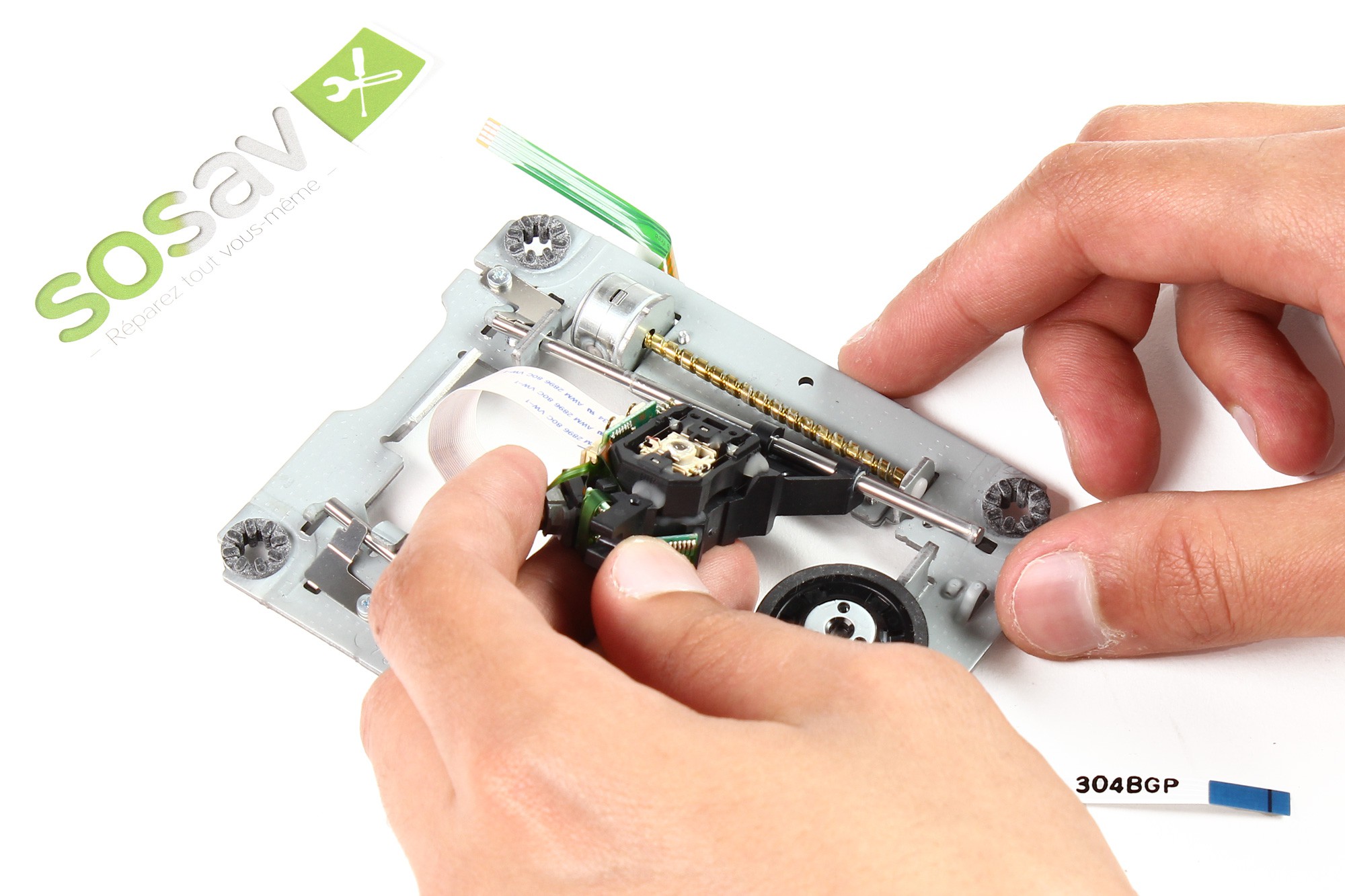

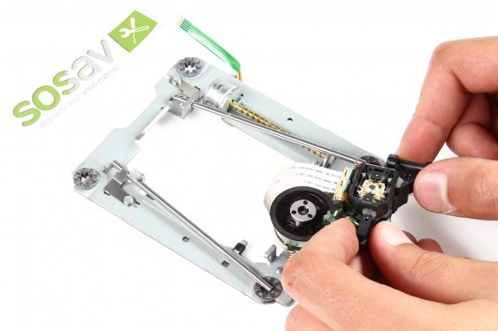

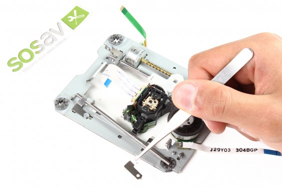

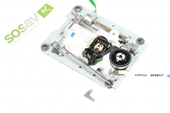

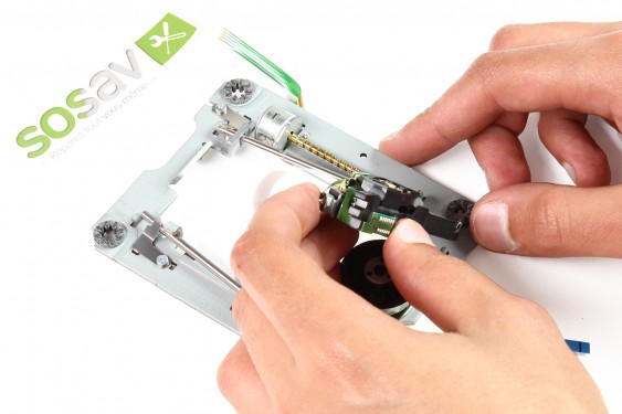

Reprenez la pince afin de saisir le guide plastique du rail droit de la lentille laser.
Etape 53

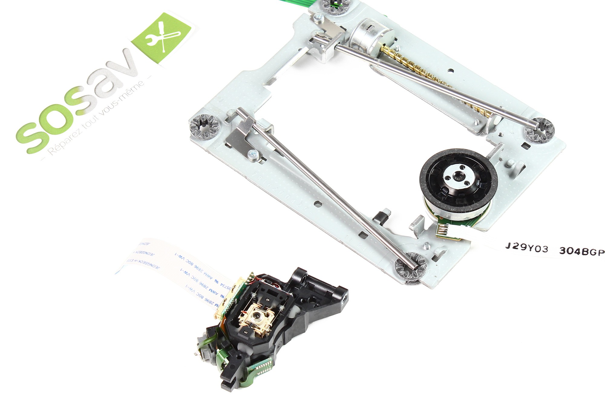

Soulevez délicatement la lentille laser puis procédez à son extraction du rail de support.

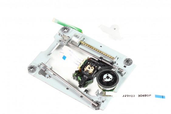

Etape 54
La lentille laser est désormais partiellement démontée.
Etape 55

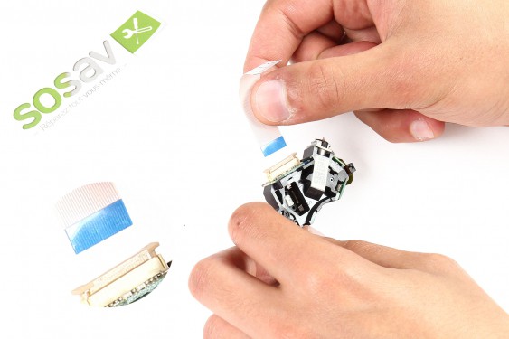

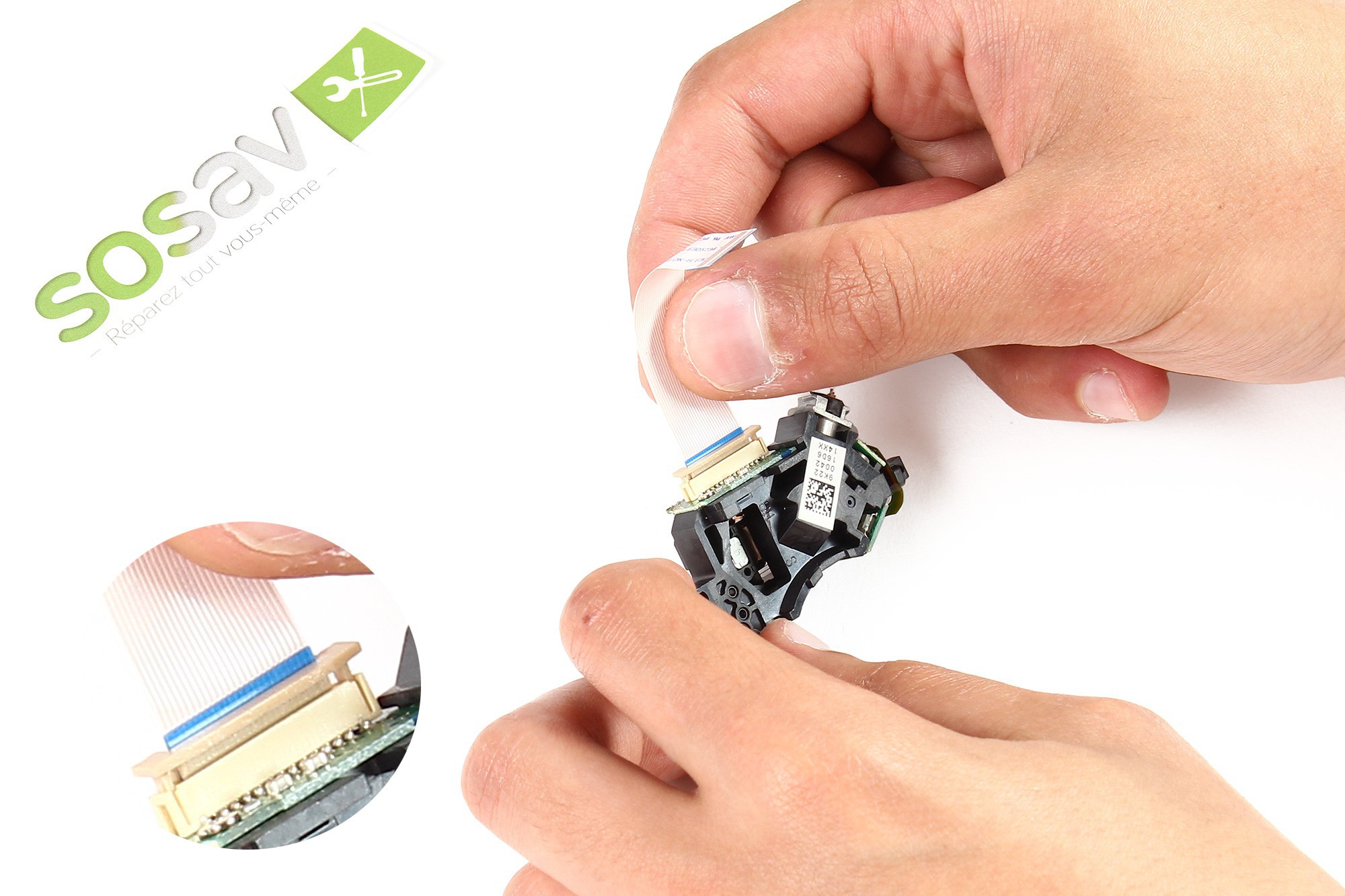

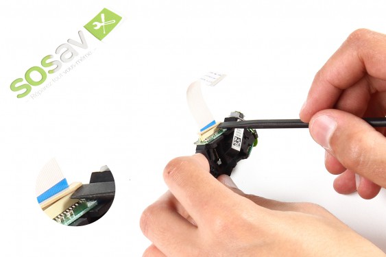

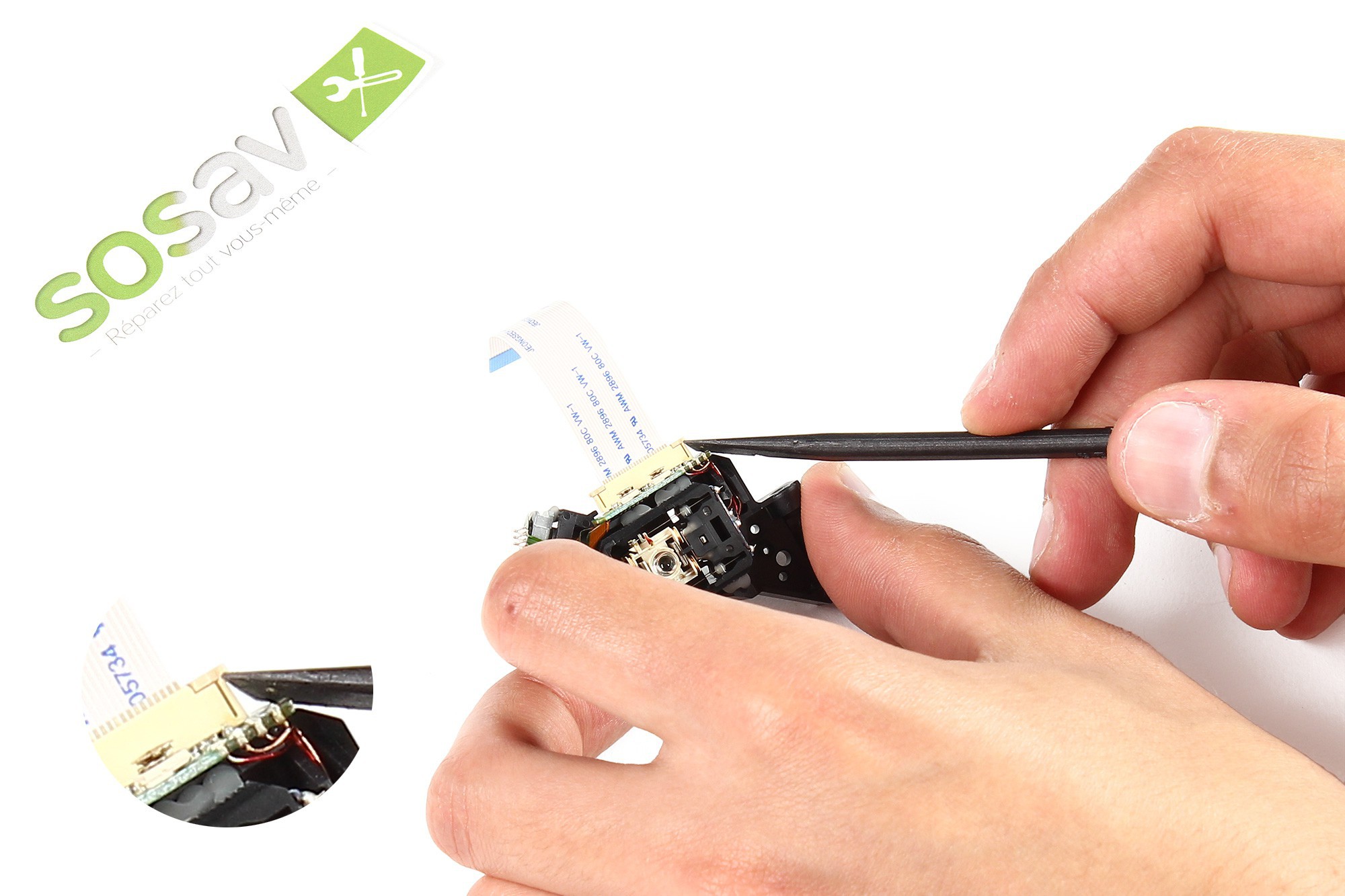

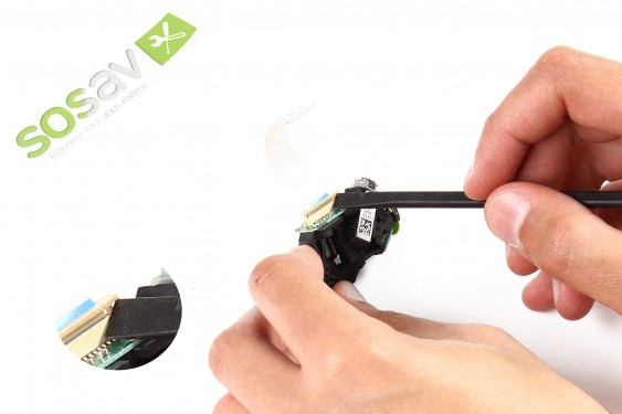

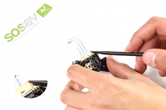

Reprenez une une fernière fois la spatule en nylon afin de déverrouiller le connecteur FPC de la nappe d'alimentation et de données de la lentille laser.
Etape 56

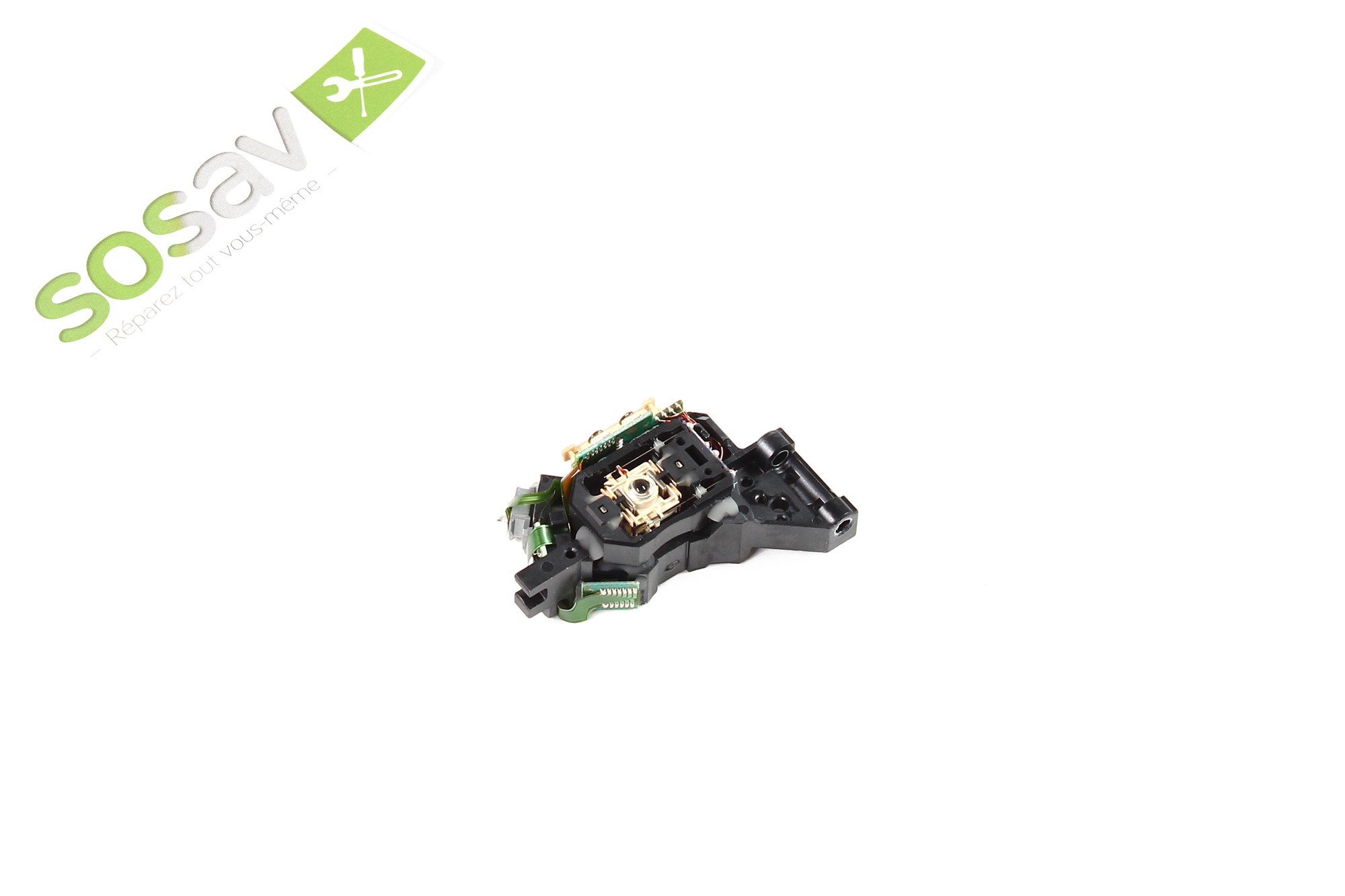

Saisissez puis tirez légèrement la nappe d'alimentation et de données de la lentille laser afin de la retirer.
Etape 57
La lentille laser du lecteur DVD de la Xbox 360 est désormais démontée.
