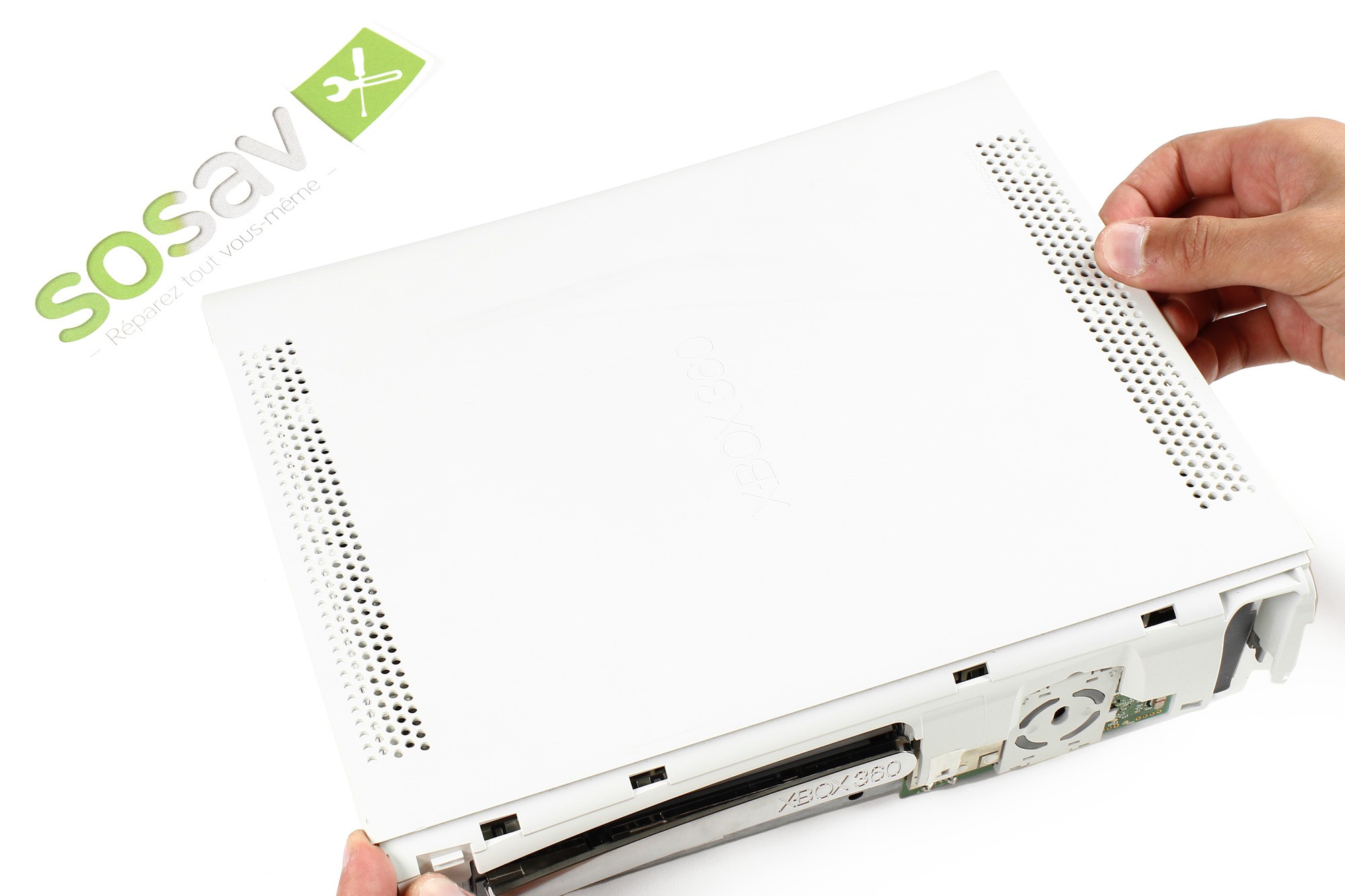

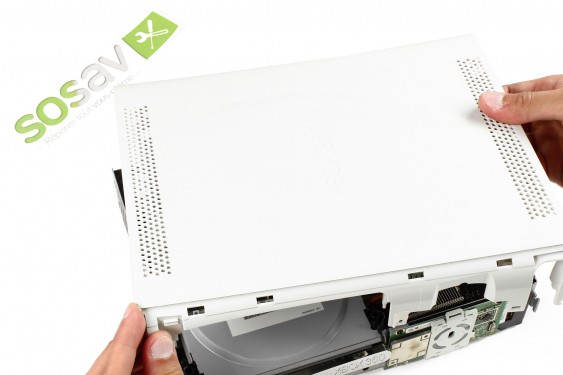

Soulevez ensuite délicatement la coque supérieure.
Veillez à ne pas forcer lors de cette opération, la coque étant encore liée au reste de la console par d'autres clips de maintien.

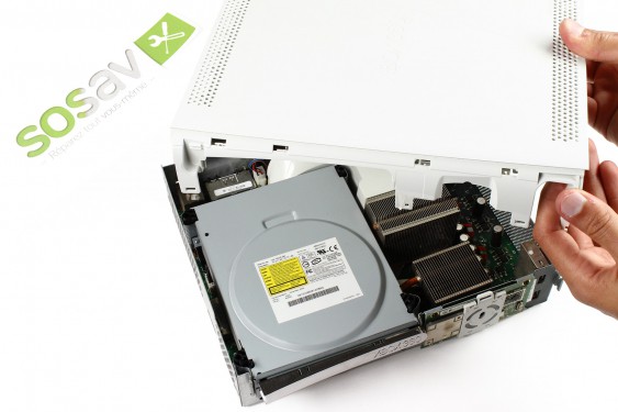

Positionnez les cinq dents de l'outil d'ouverture de la Xbox 360 sur les clips plastiques localisés à l'arrière de la console (côté connecteurs) comme indiqué sur la photo.
Appuyez ensuite fermement dessus afin de déclipser la partie droite de la coque supérieure.
Placez ensuite les deux dernières dents de l'outil d'ouverture de la Xbox 360 sur le côté gauche de la coque supérieure.
Appuyez de nouveau fermement dessus afin de déclipser cette dernière partie de la coque.

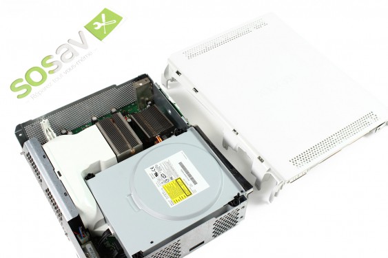

Soulevez délicatement la console afin de la séparer de sa coque supérieure.
La coque supérieure de la Xbox 360 est désormais démontée.

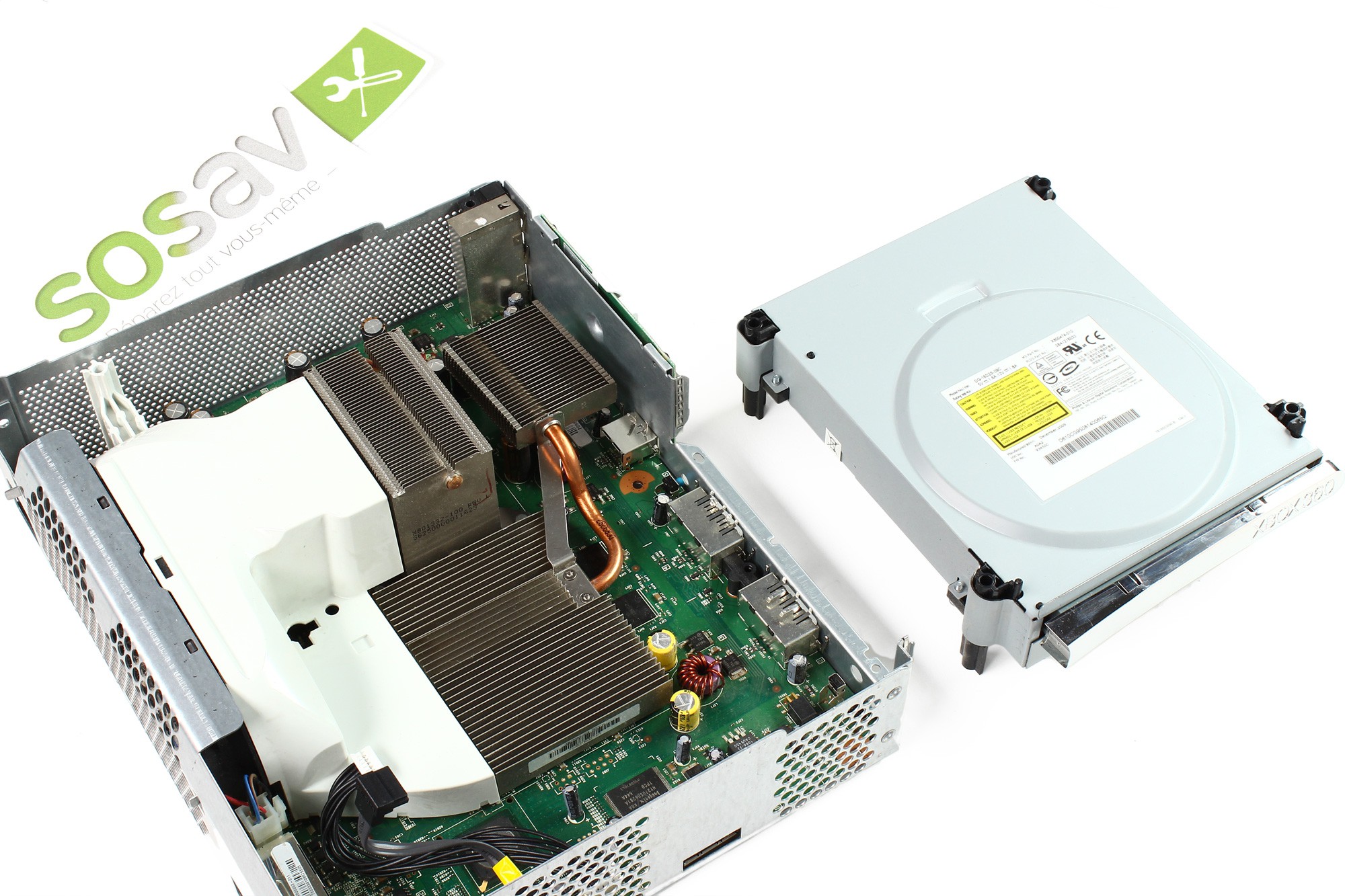

Saisissez le lecteur DVD puis levez-le légèrement par l'arrière afin d'accéder aux connecteurs.
Etape 27
Déconnectez délicatement le câble d'alimentation ainsi que le câble de données SATA (serial ATA) du lecteur optique.
Etape 28
Reprenez la spatule en nylon pour décoller la bande adhésive grise maintenant le lecteur DVD en place.
Etape 29
Saisissez le lecteur DVD puis procédez à son retrait de la console.
Etape 30
Le lecteur DVD de la Xbox 360 est désormais démonté.
Remplacez-le par un lecteur DVD neuf si nécessaire.
Pour remonter votre Xbox 360 suivez ce guide en sens inverse.
