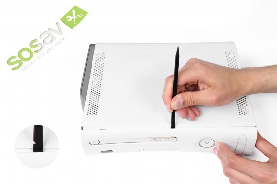

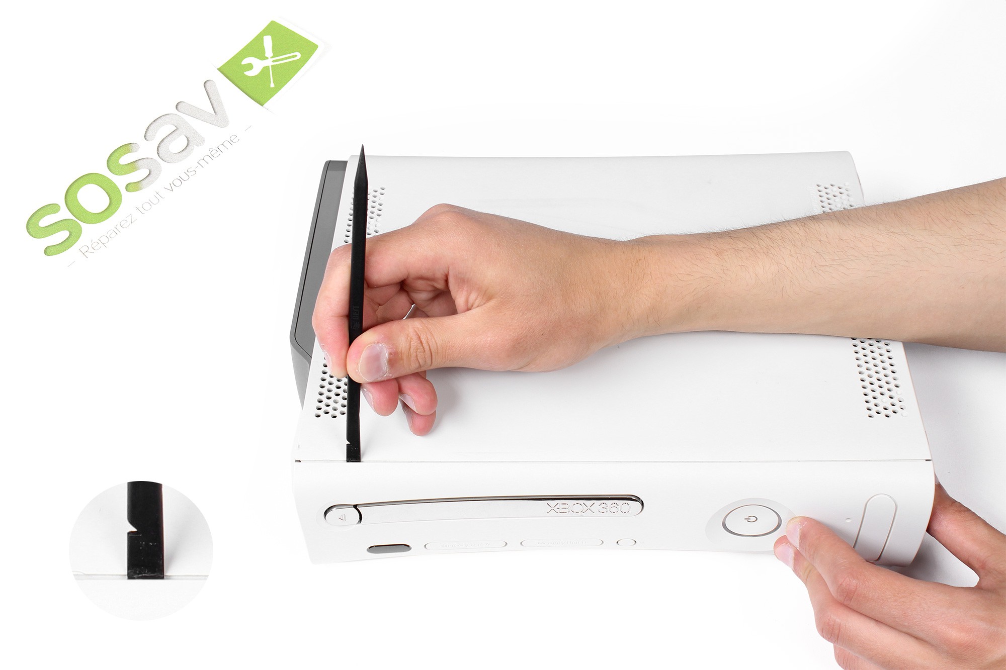

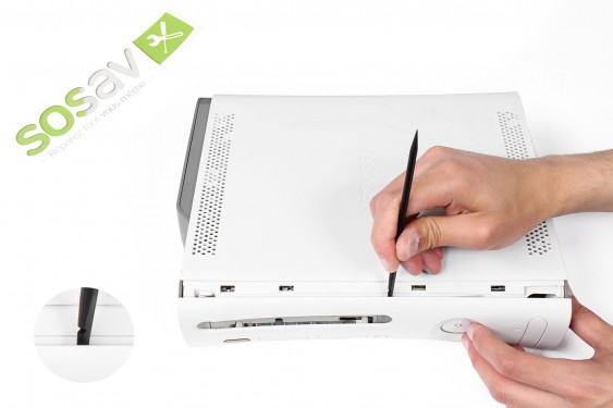

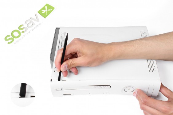

Saisissez une spatule en nylon puis déclipsez délicatement la façade avant de la Xbox 360.

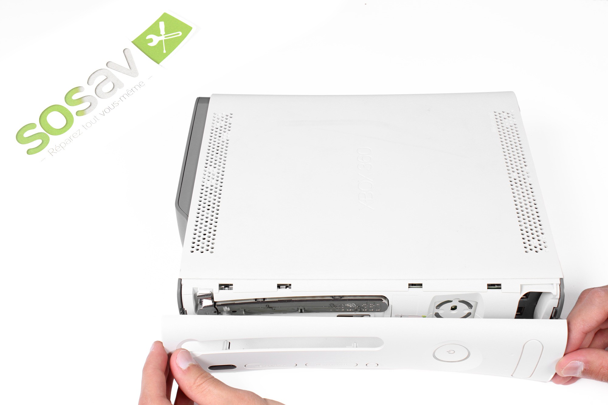

Procédez ensuite délicatement au retrait de la façade avant.

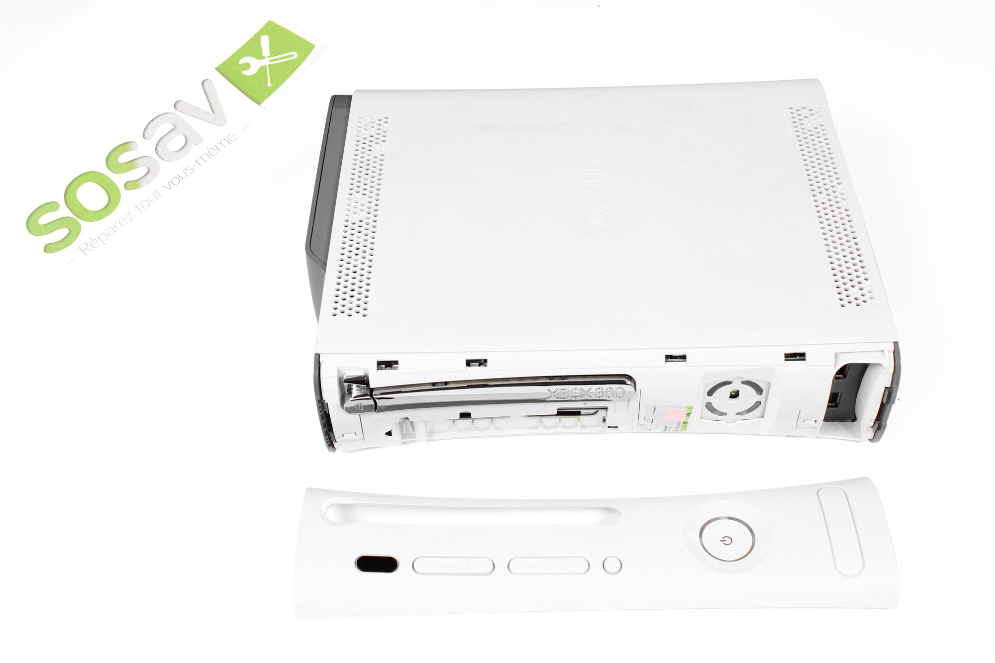

La façade avant de la Xbox 360 est désormais démontée.
