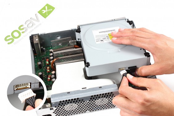

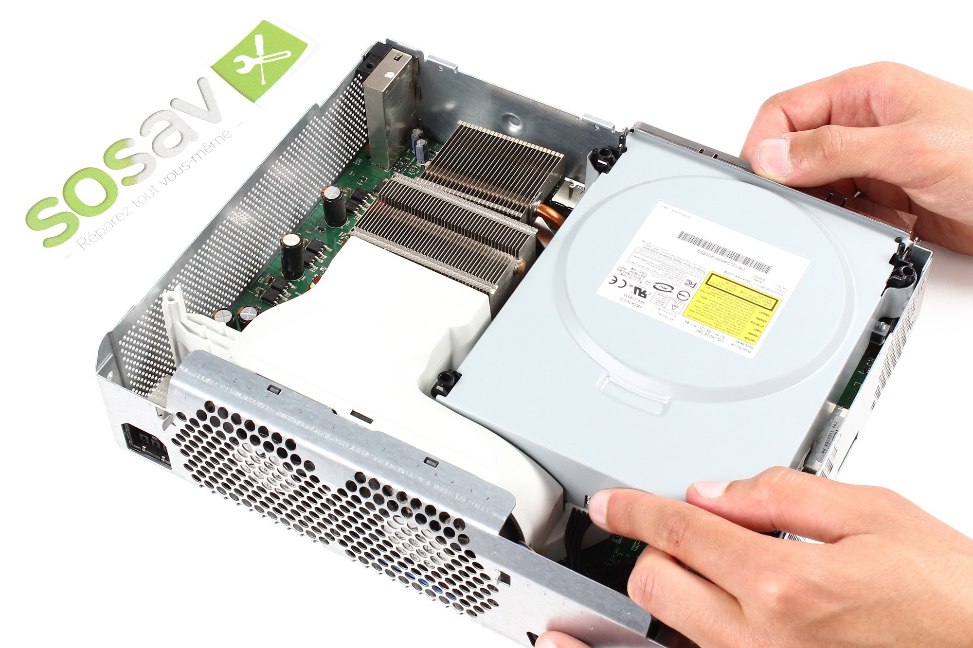

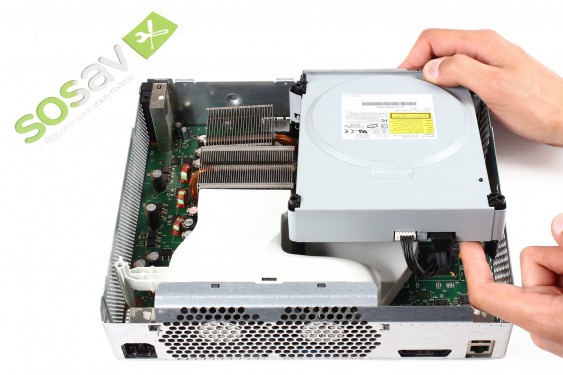

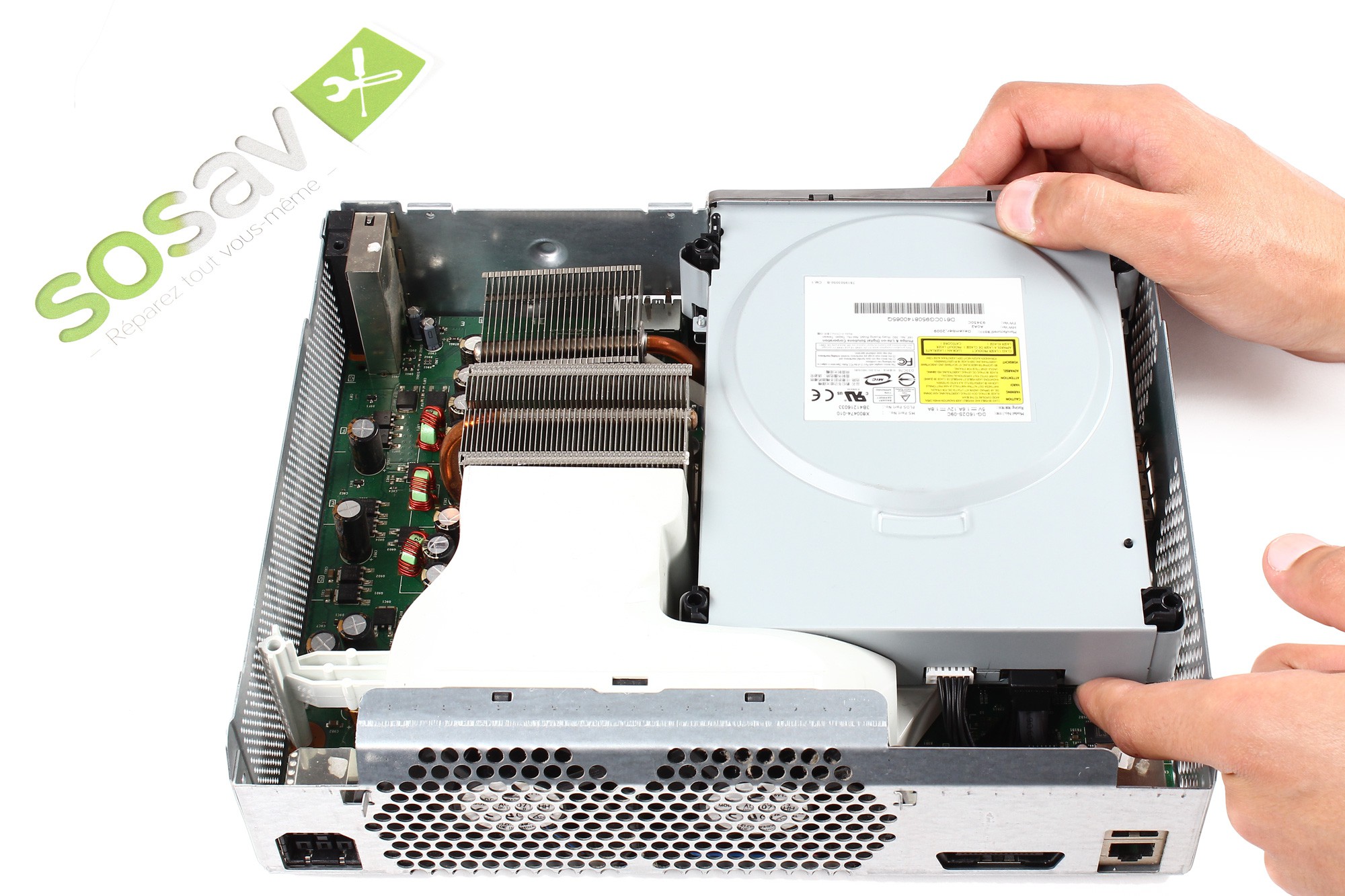

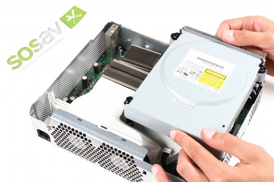

Saisissez le lecteur DVD puis levez-le légèrement par l'arrière afin d'accéder aux connecteurs.
Etape 27

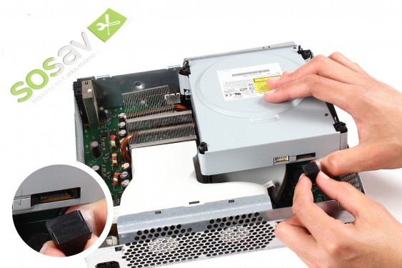

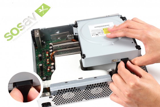

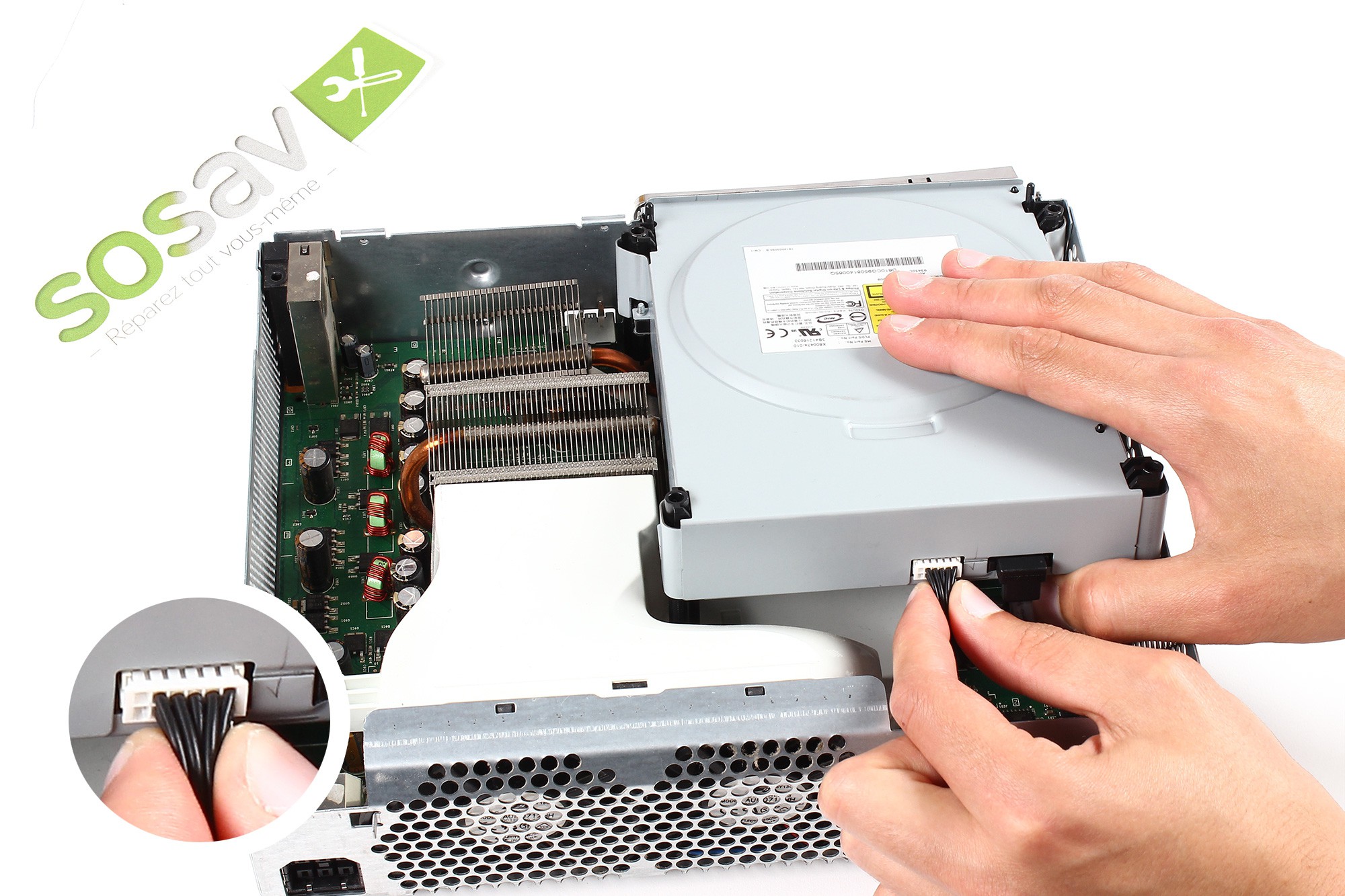

Déconnectez délicatement le câble d'alimentation ainsi que le câble de données SATA (serial ATA) du lecteur optique.
Etape 28

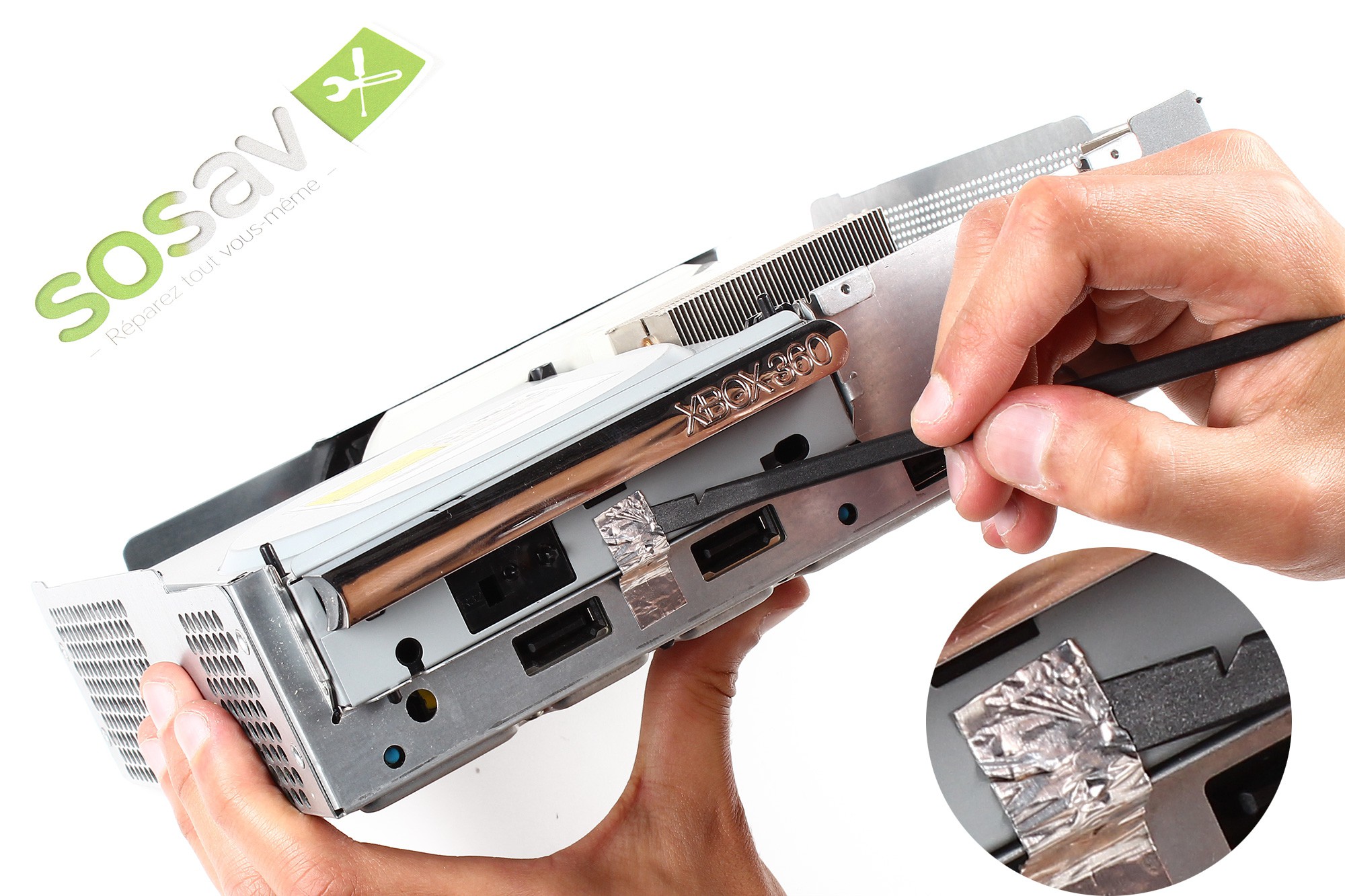

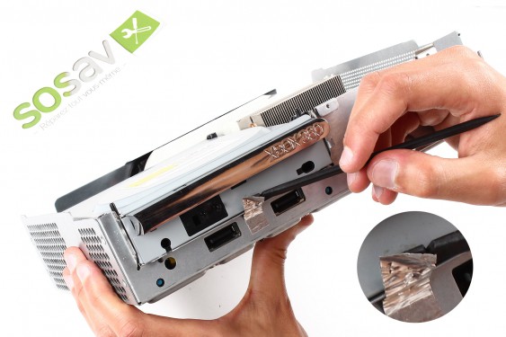

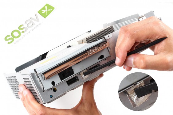

Reprenez la spatule en nylon pour décoller la bande adhésive grise maintenant le lecteur DVD en place.
Etape 29

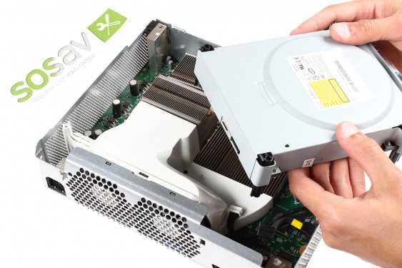

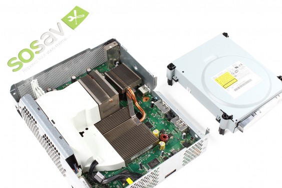

Saisissez le lecteur DVD puis procédez à son retrait de la console.
Etape 30

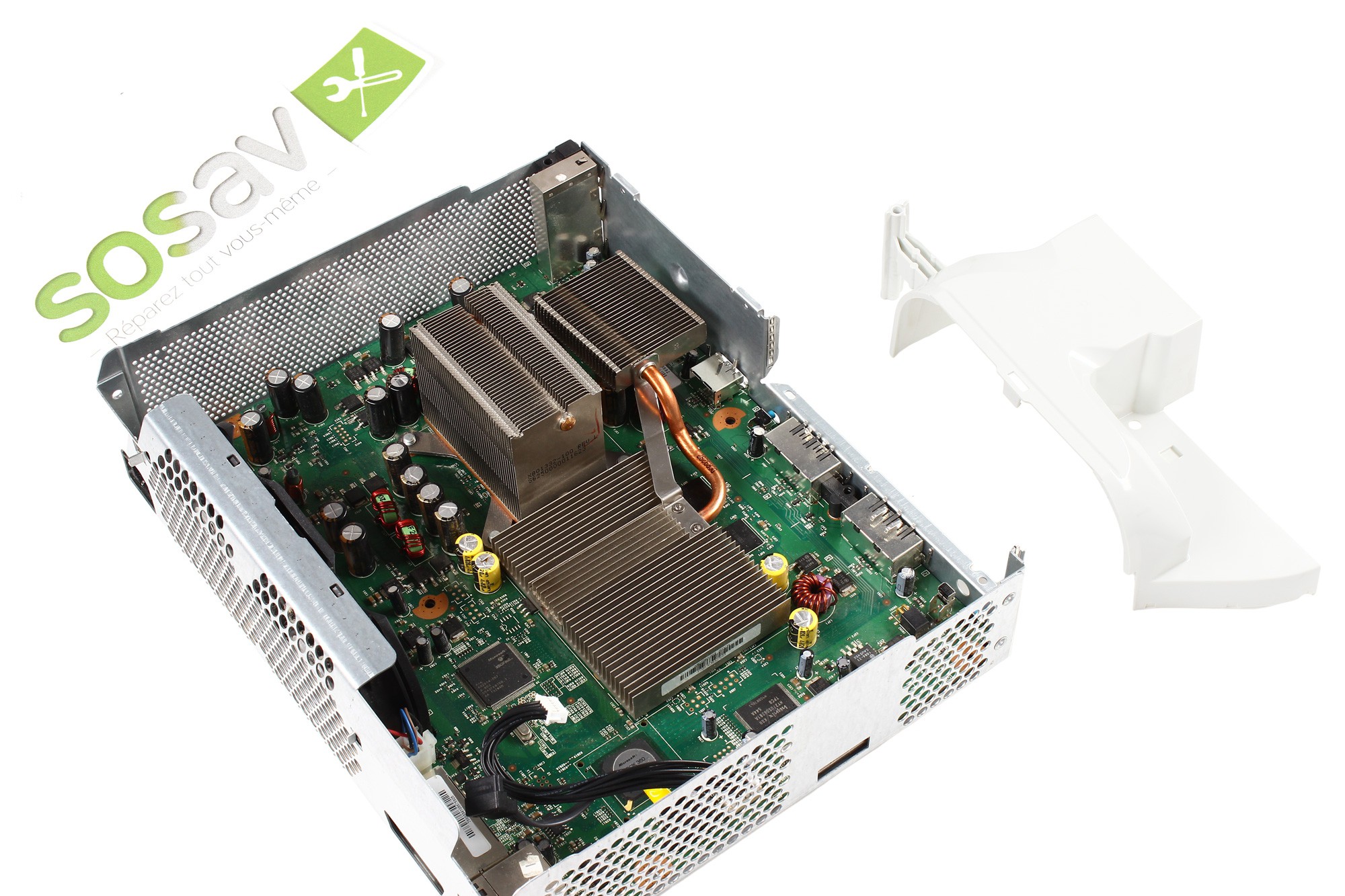

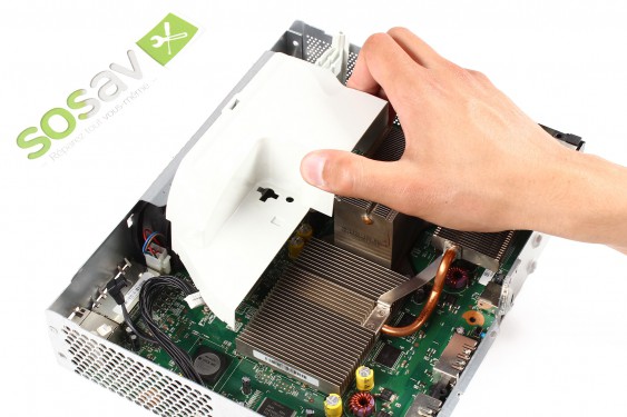

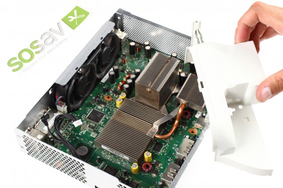

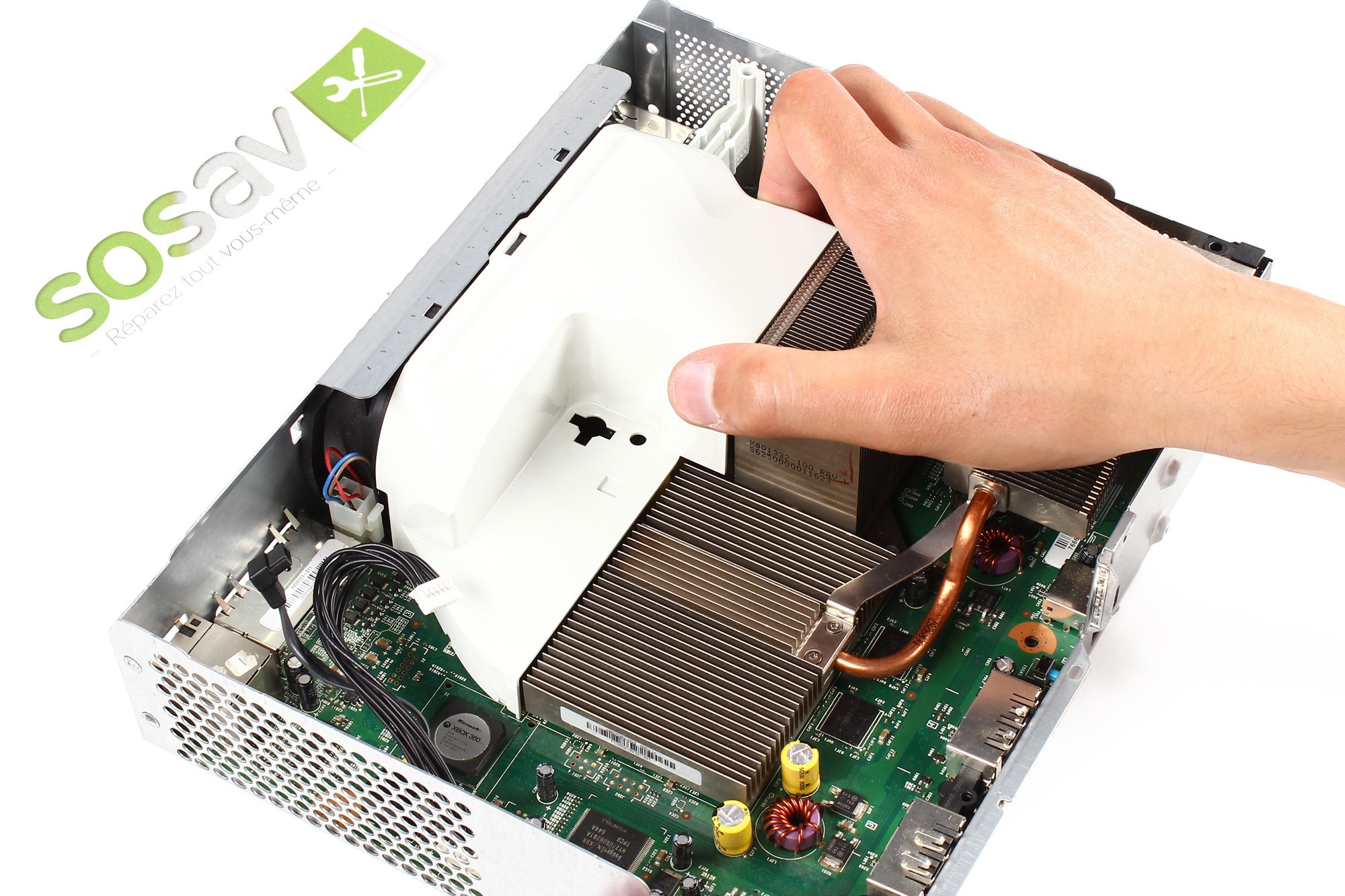

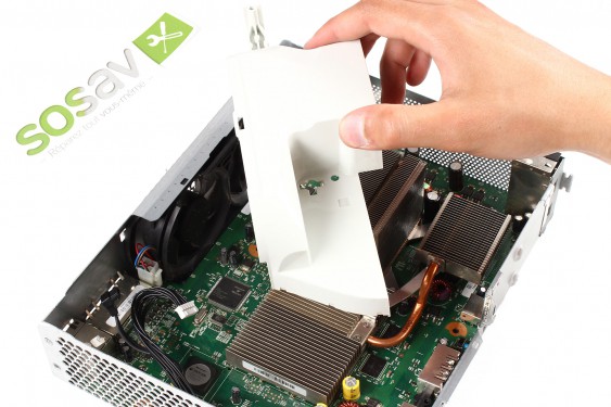

Soulevez le conduit d'aération en plastique afin de le déclipser.
Procédez ensuite à son retrait.
Etape 31
Le conduit d'aération en plastique de la Xbox 360 est désormais démonté.
