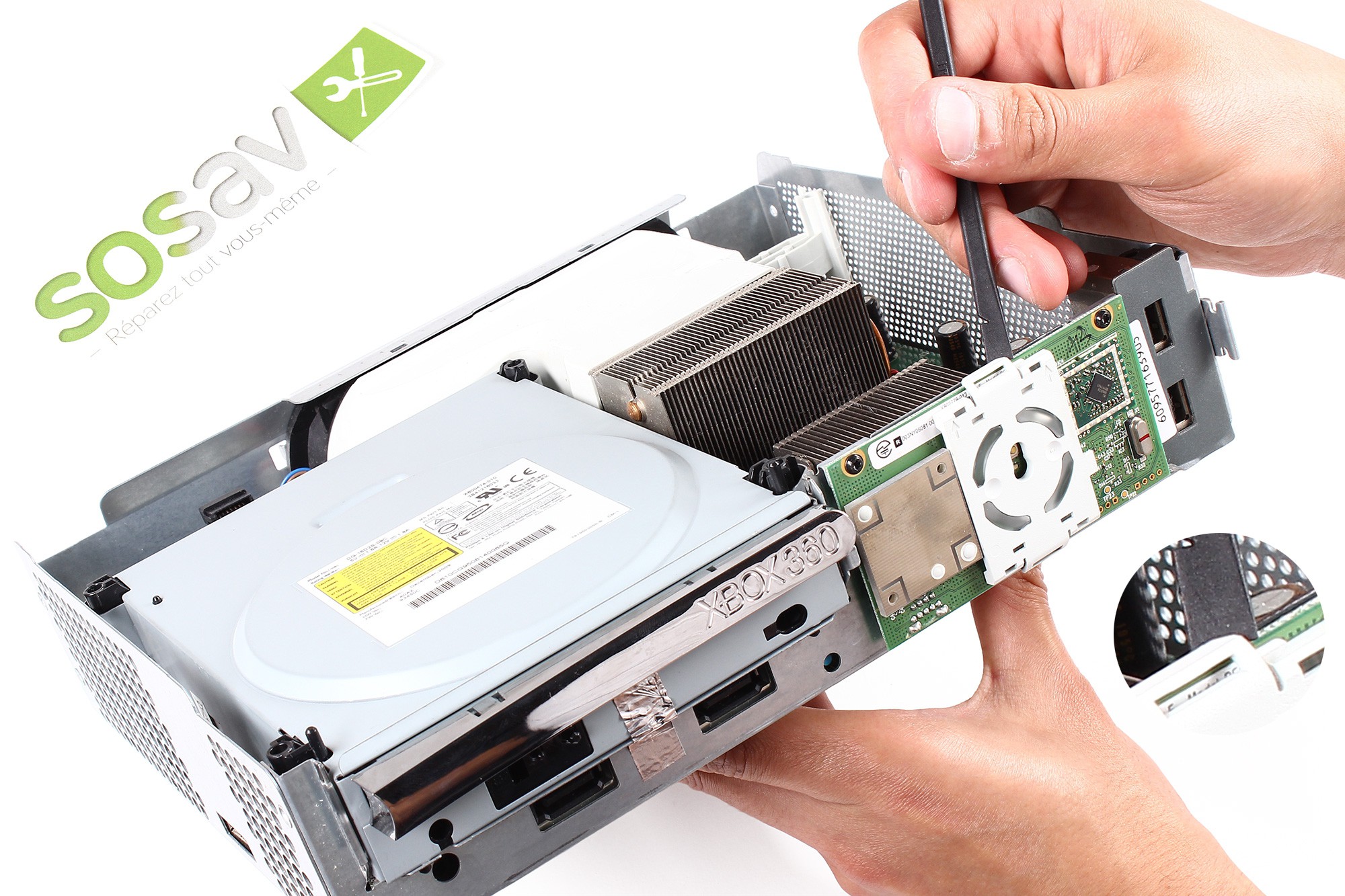

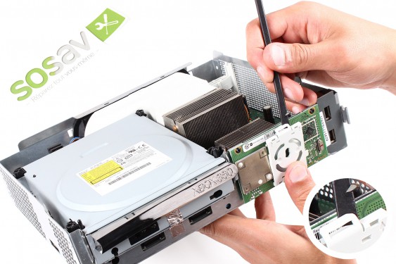

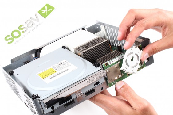

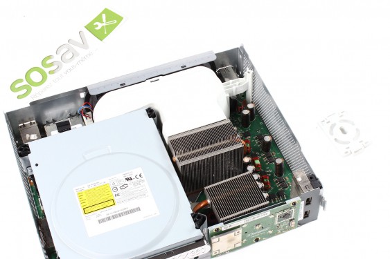

Prenez la spatule en nylon puis faites levier sur l'élement plastique blanc apposé sur la carte radio RF de la console.
Procédez à son retrait.

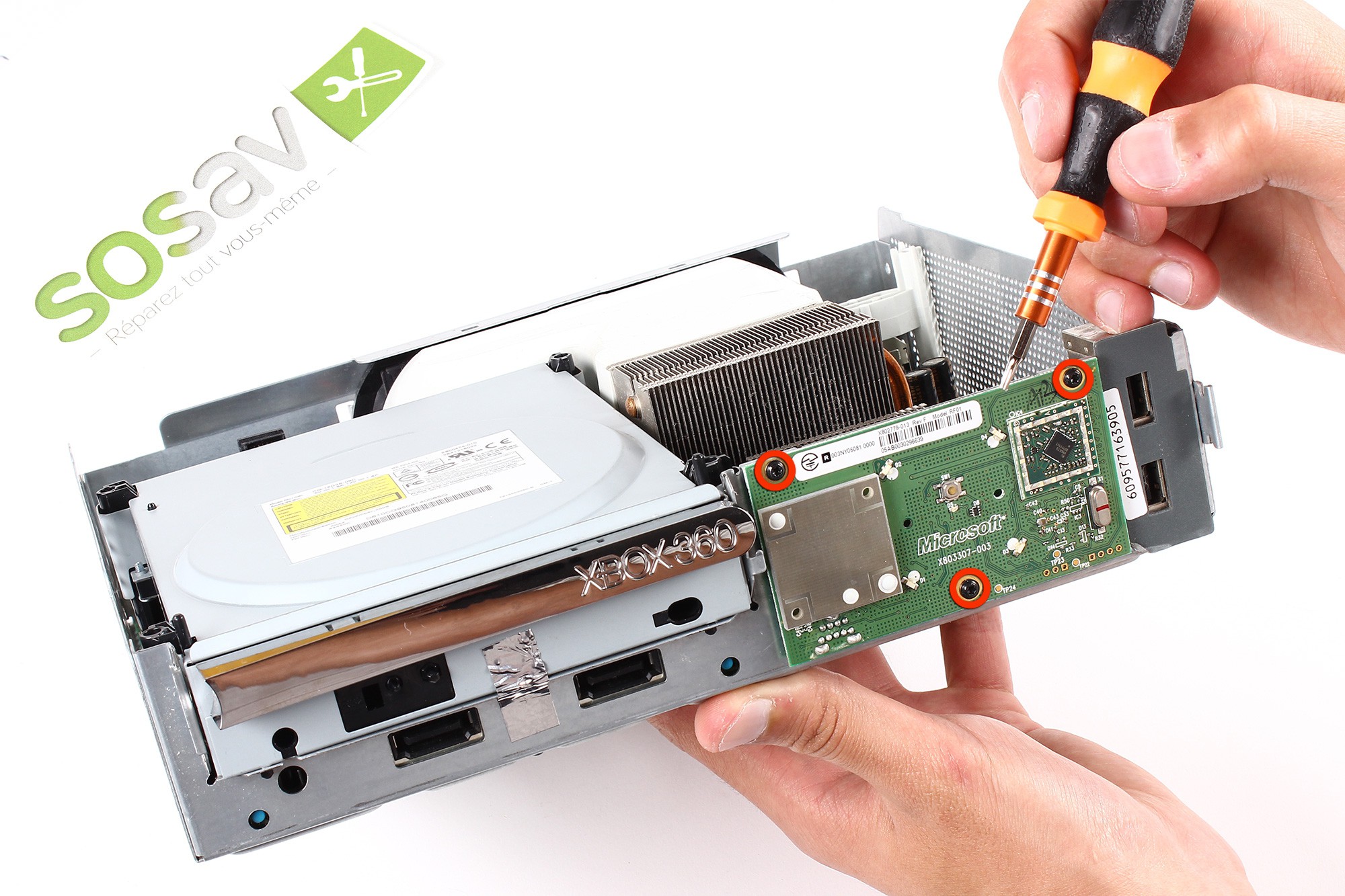

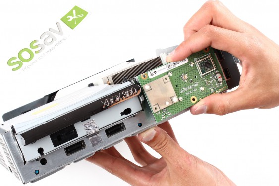

A l'aide d'un tournevis Torx, dévissez les trois vis entourées en rouge.
Etape 28

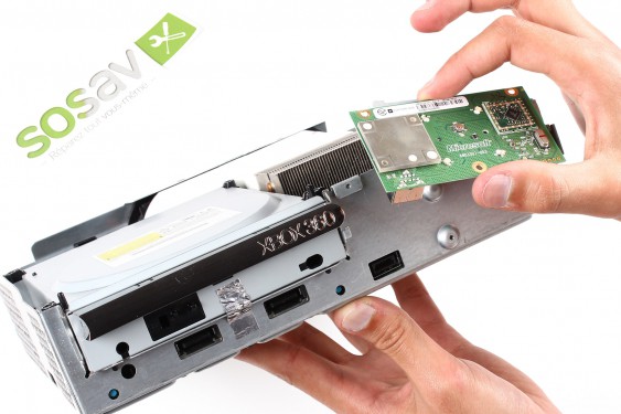

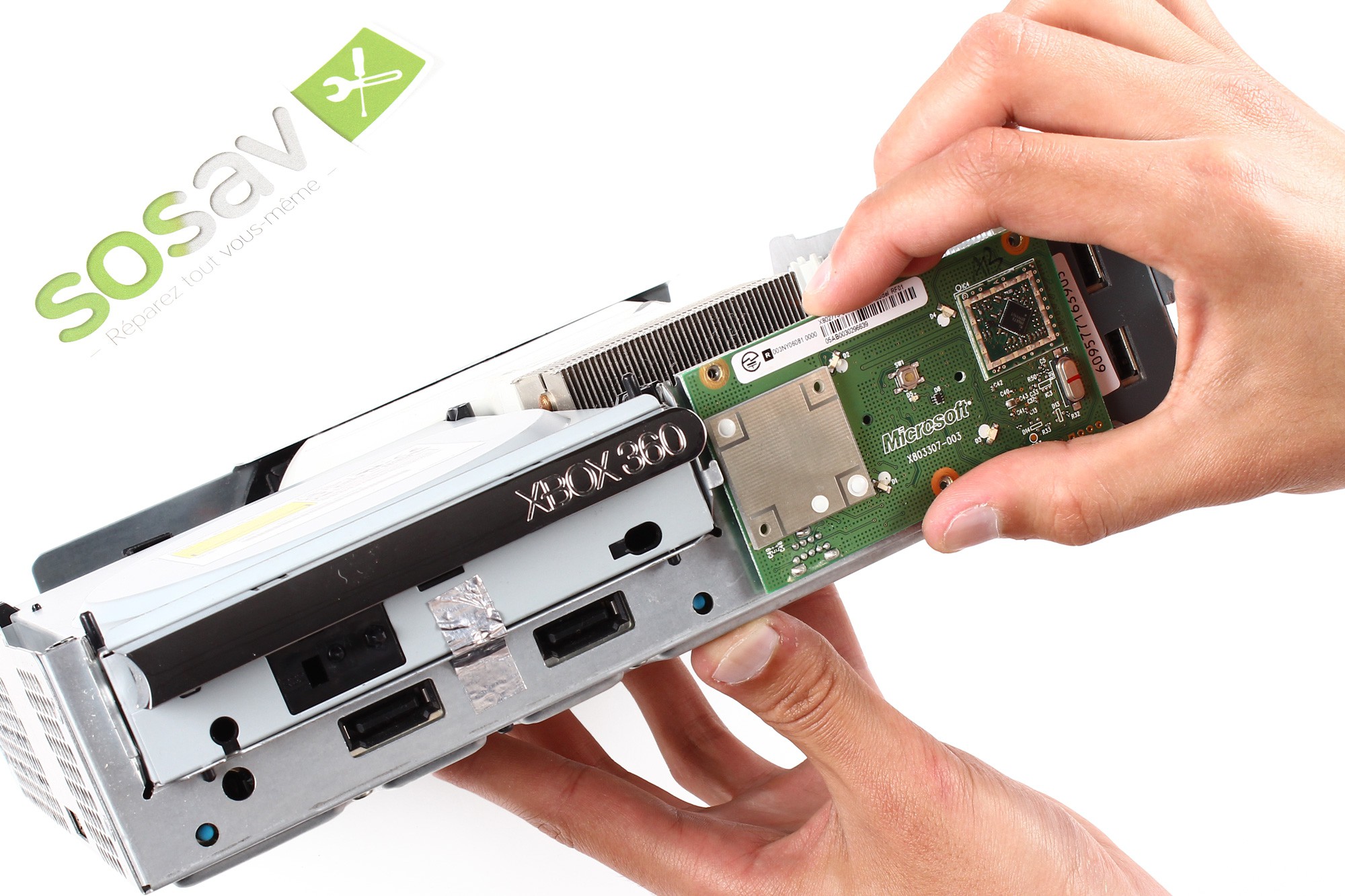

Saisissez la carte radio puis retirez-la.
Etape 29

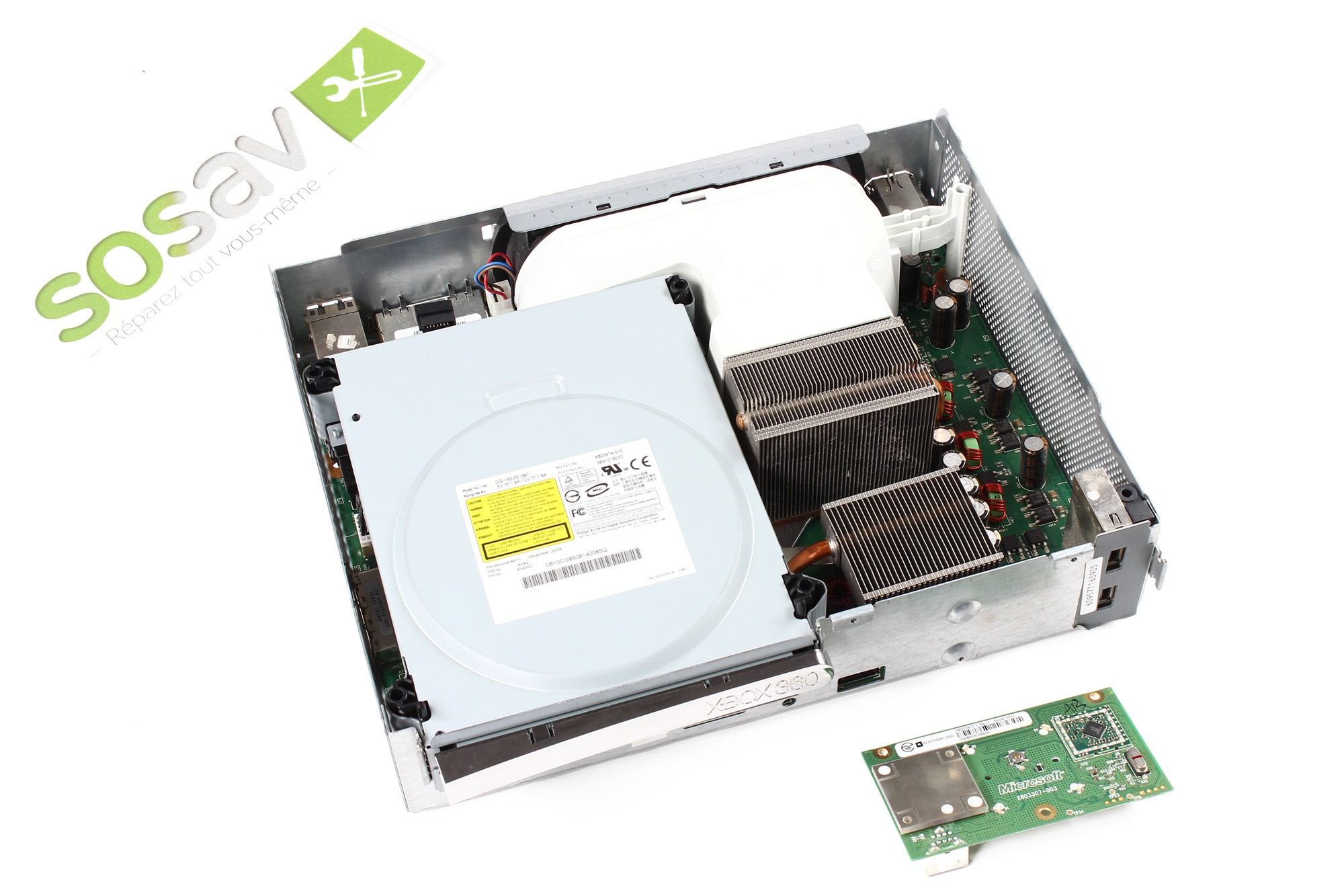

La carte radio RF de la Xbox 360 est désormais démontée.
