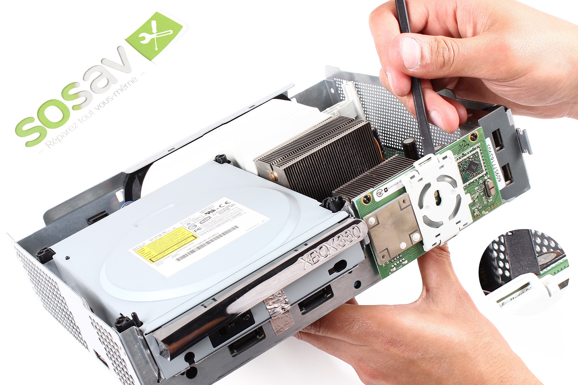

Prenez la spatule en nylon puis faites levier sur l'élement plastique blanc apposé sur la carte radio RF de la console.
Procédez à son retrait.

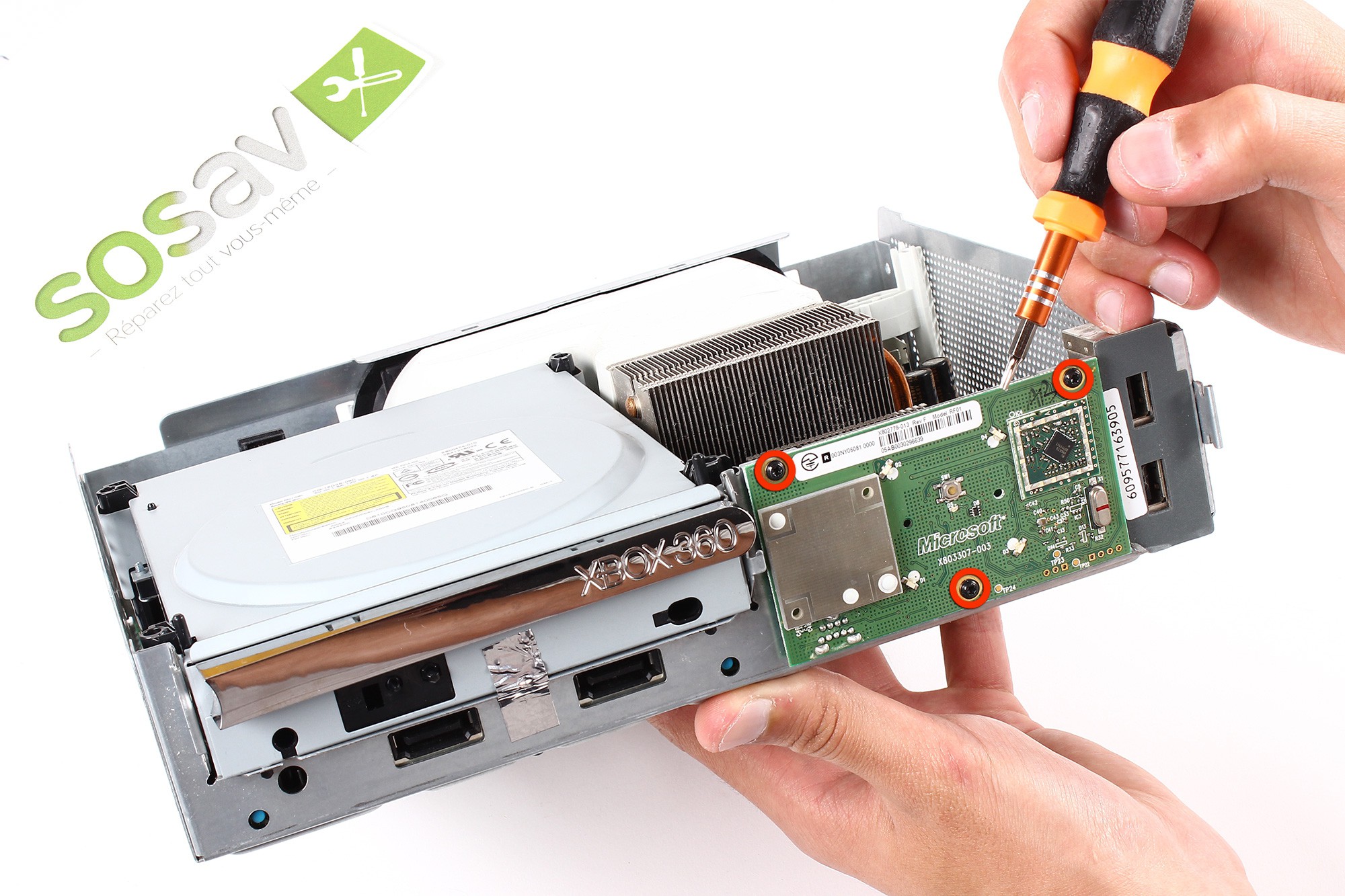

A l'aide d'un tournevis Torx, dévissez les trois vis entourées en rouge.

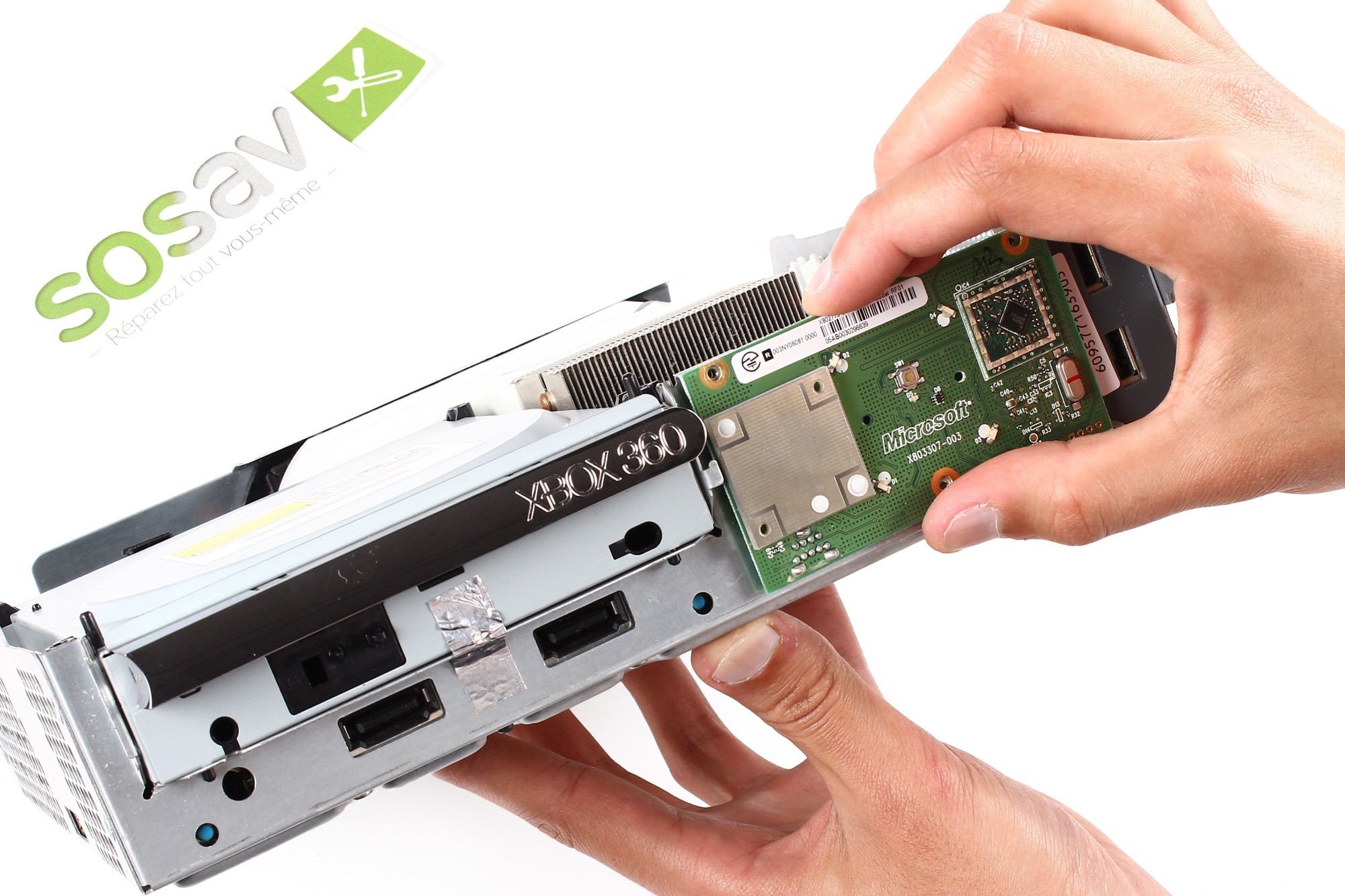

Saisissez la carte radio puis retirez-la.

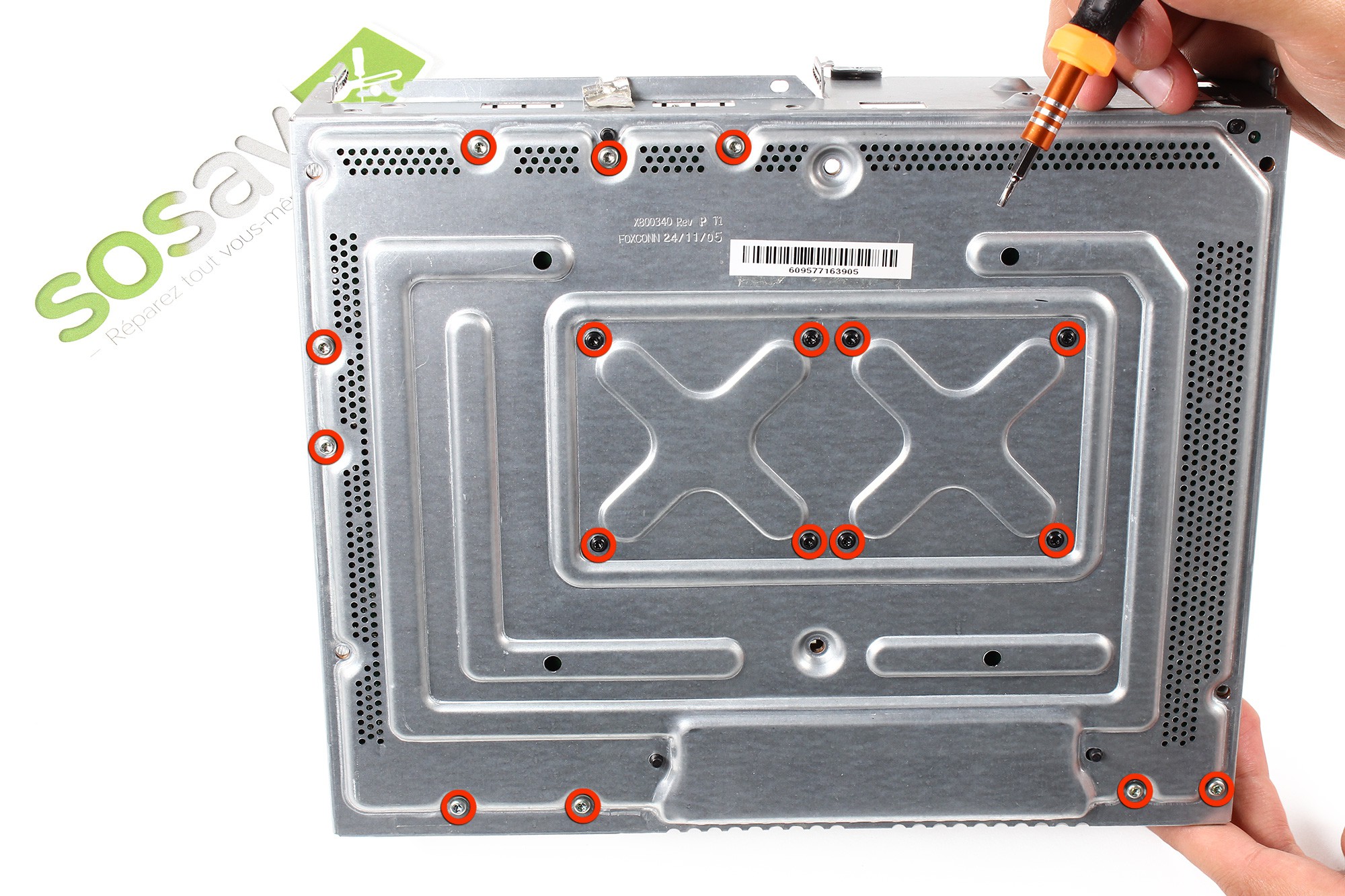

A l'aide d'un tournevis Torx, dévissez les 17 vis entourées en rouge.

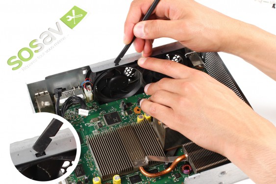

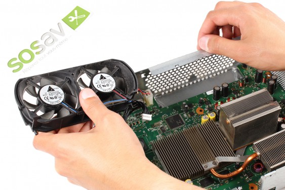

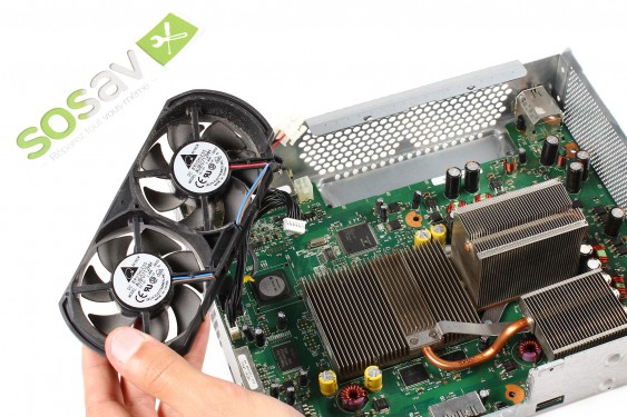

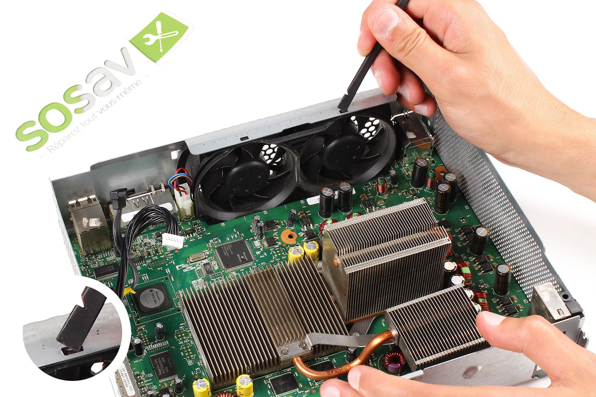

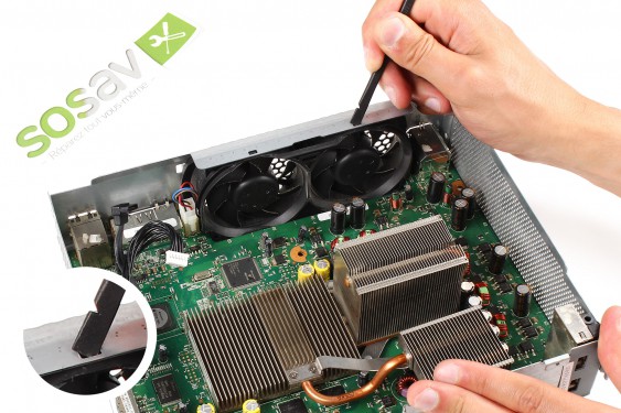

Reprenez la spatule en nylon afin de déclipser le bloc ventilateurs.
Pour cela placez la spatule sur les deux encoches puis appuyez en exercant une légère pression dessus.
Note : une fois l'encoche de gauche appuyée, le bloc ventilateur doit se déclipser de lui-même. Si ce n'est pas le cas, tirez délicatement le bloc ventilateur vers vous.

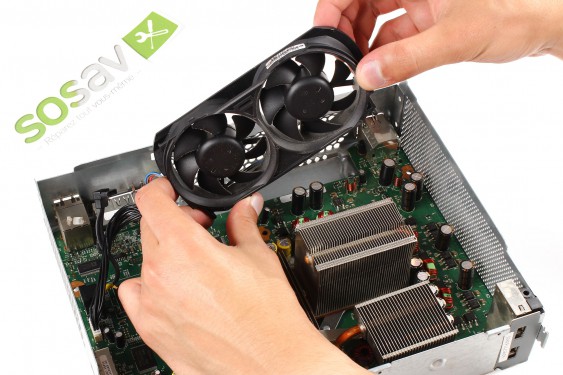

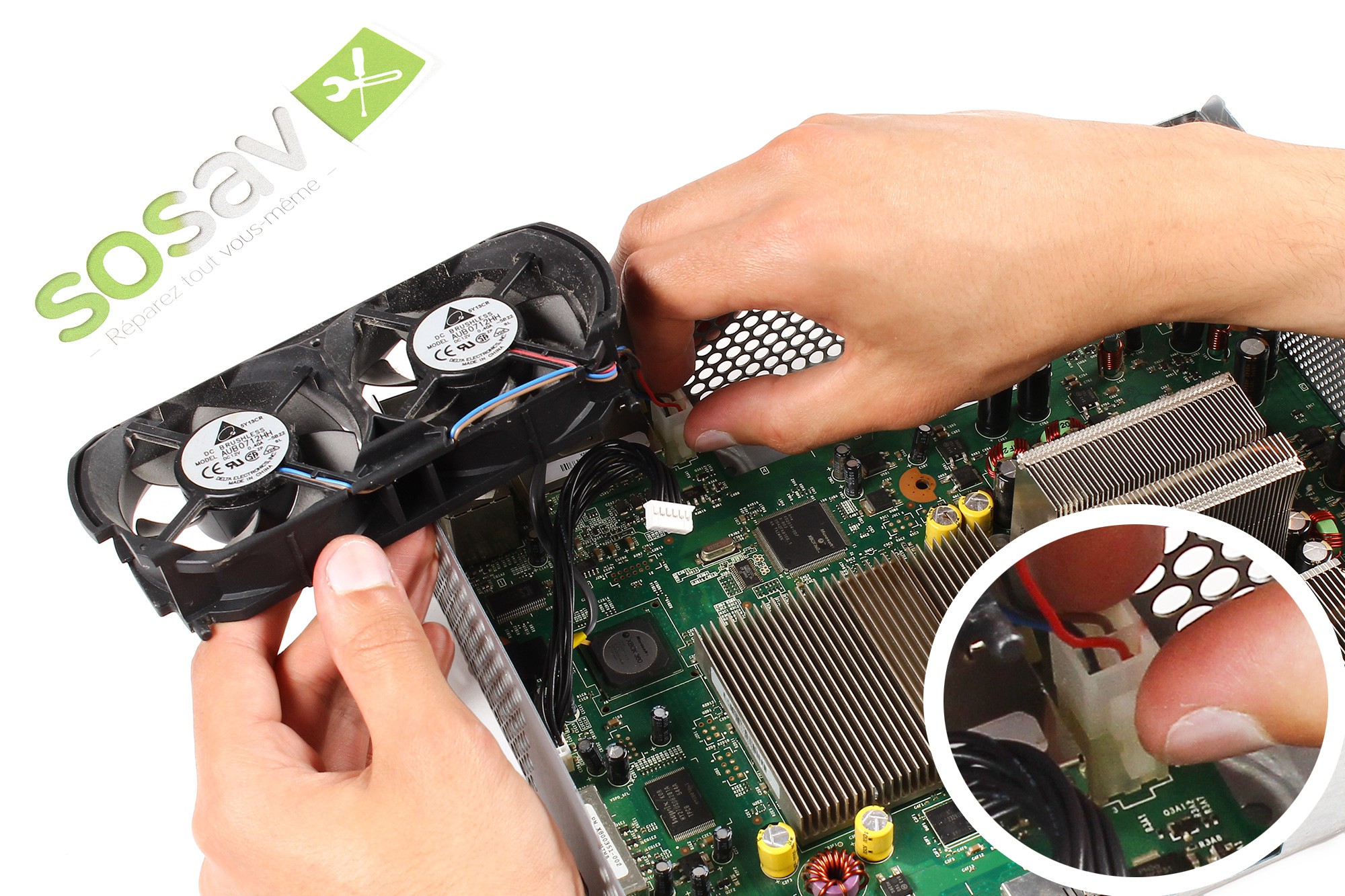

Etape 37

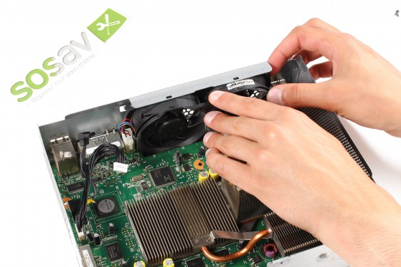

Retirez ensuite le bloc ventilateurs.
Ne retirez pas totalement le ventilateur à cette étape ! Ce dernier est en effet encore relié à la carte mère par un connecteur.

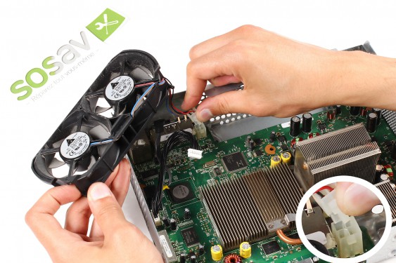

Etape 38

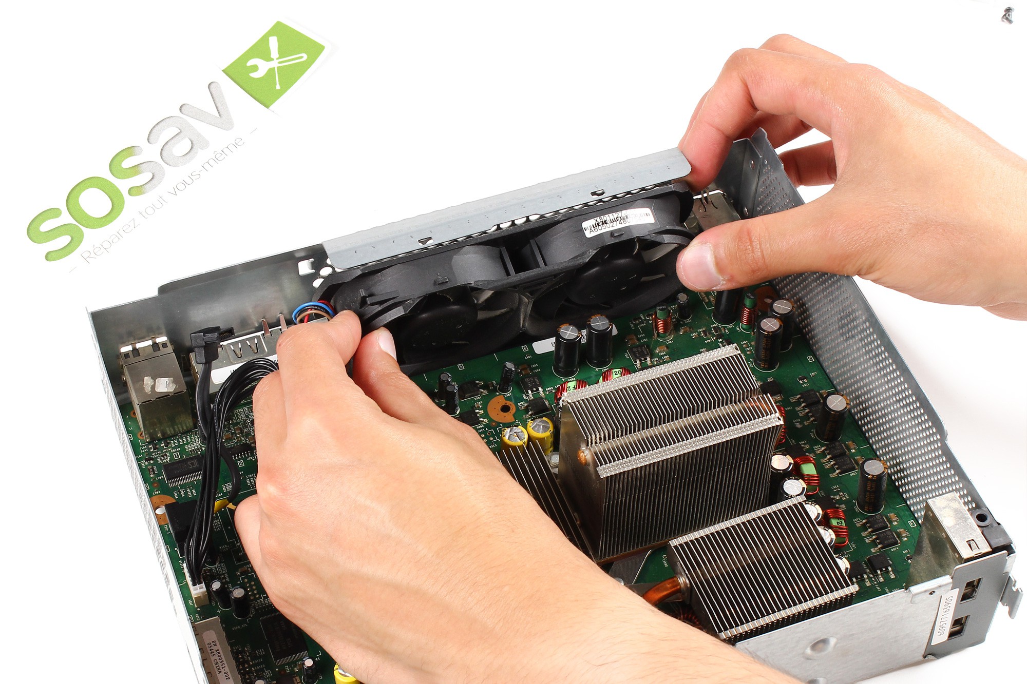

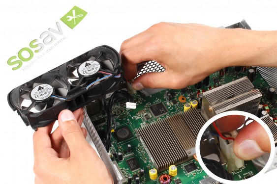

Déclipsez le connecteur d'alimentation des ventilateurs en appuyant sur l'encoche prévue à cet effet.
Procédez ensuite au retrait complet du bloc ventilateurs.

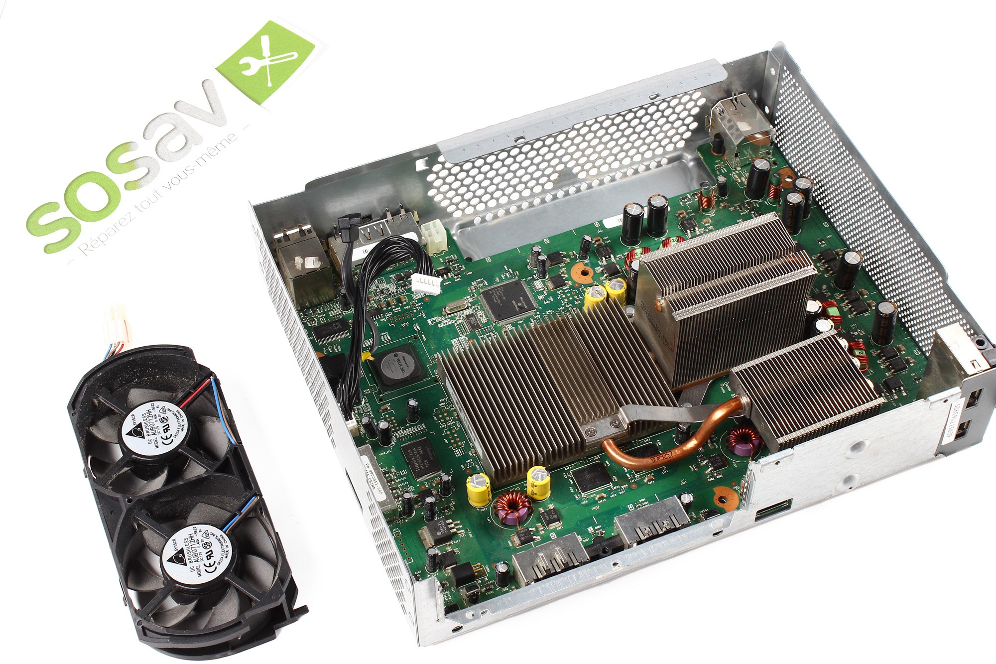

Le bloc ventilateur de la Xbox 360 est désormais démonté.
Etape 40

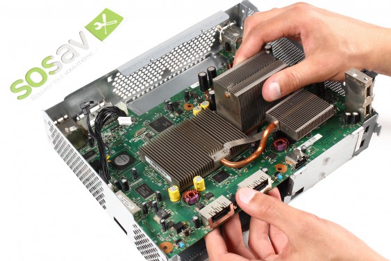

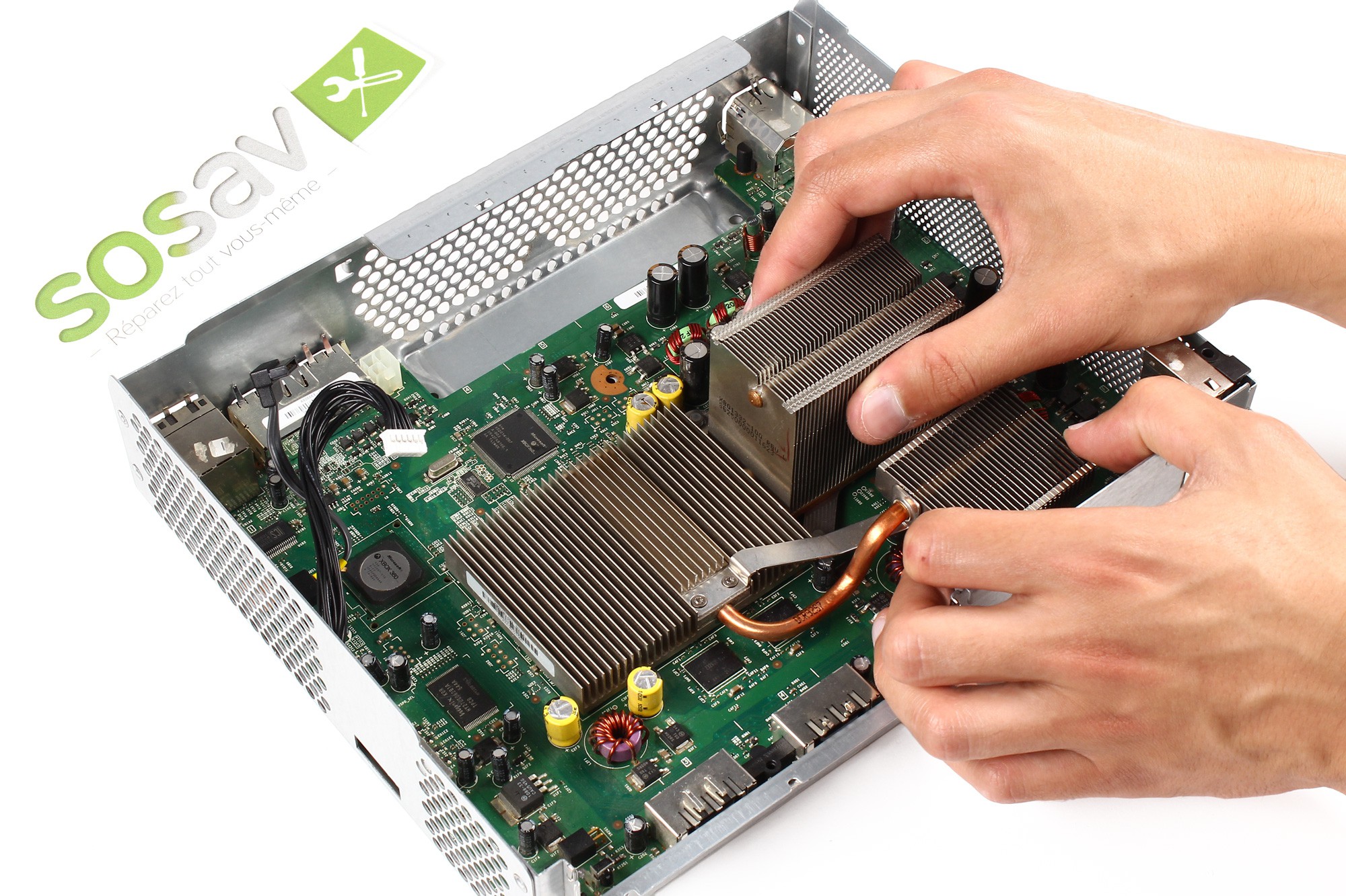

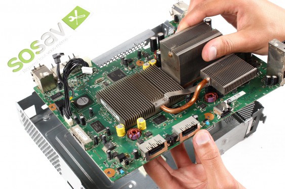

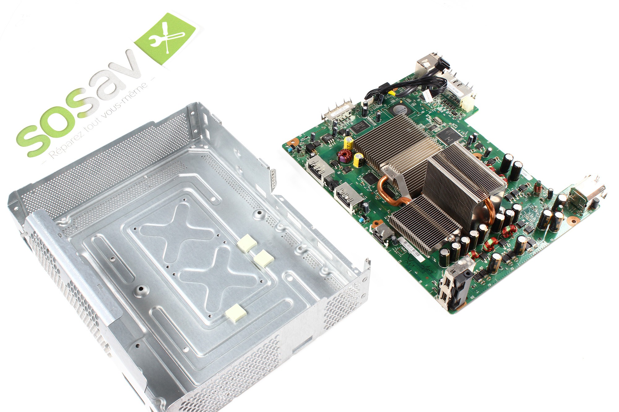

Saisissez le radiateur principal de la console puis tirez délicatement dessus afin d'extraire la carte mère du chassis principal de la console.
Etape 41
La carte mère de la Xbox 360 est désormais démontée.
Pour remonter votre Xbox 360 suivez ce guide en sens inverse.
