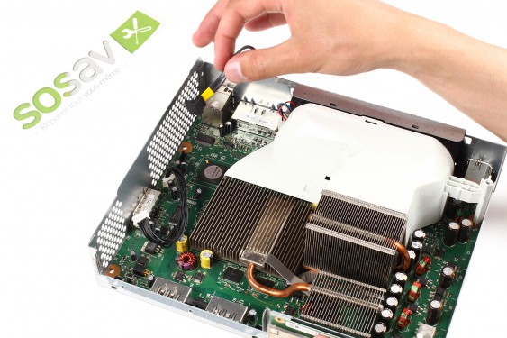

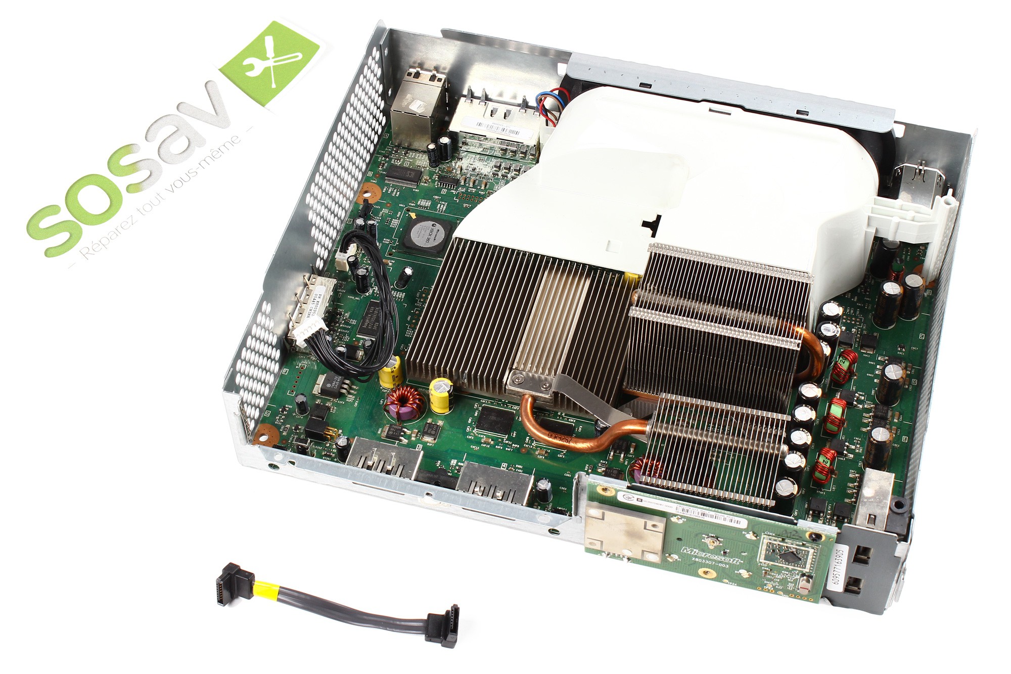

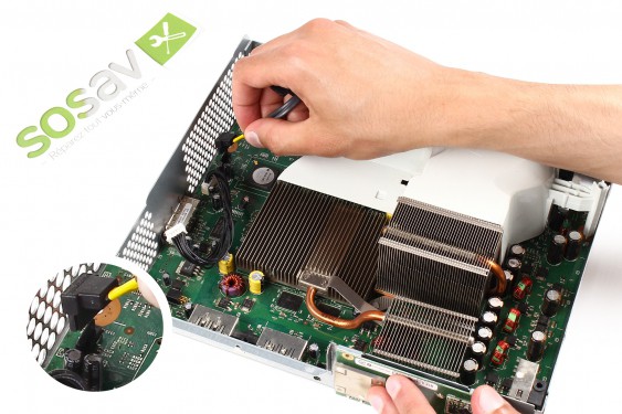

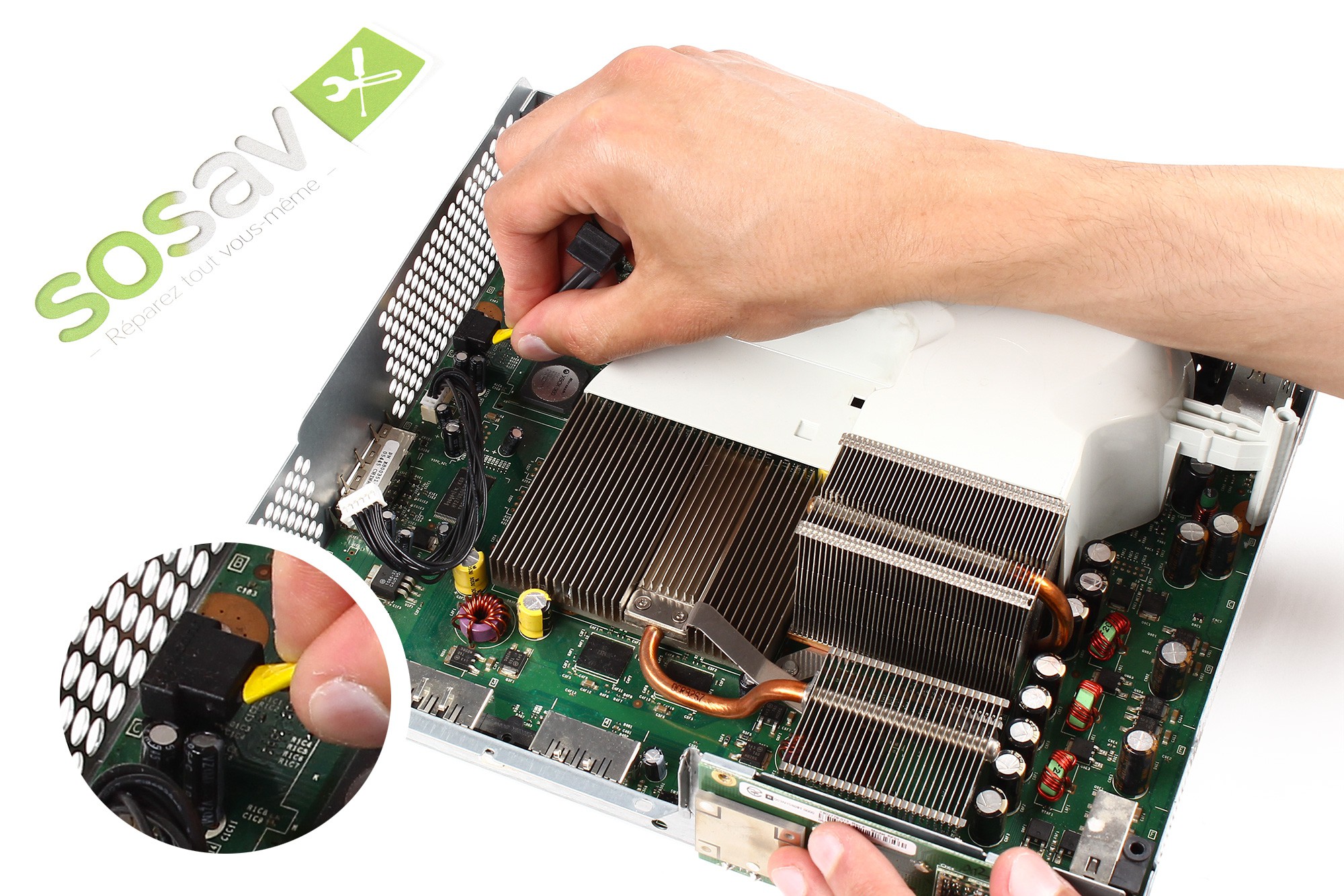

Saisissez le câble de données du lecteur DVD.
Procédez à son retrait.
Etape 31
Le câble de données du lecteur DVD est désormais démonté.
