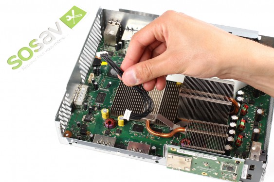

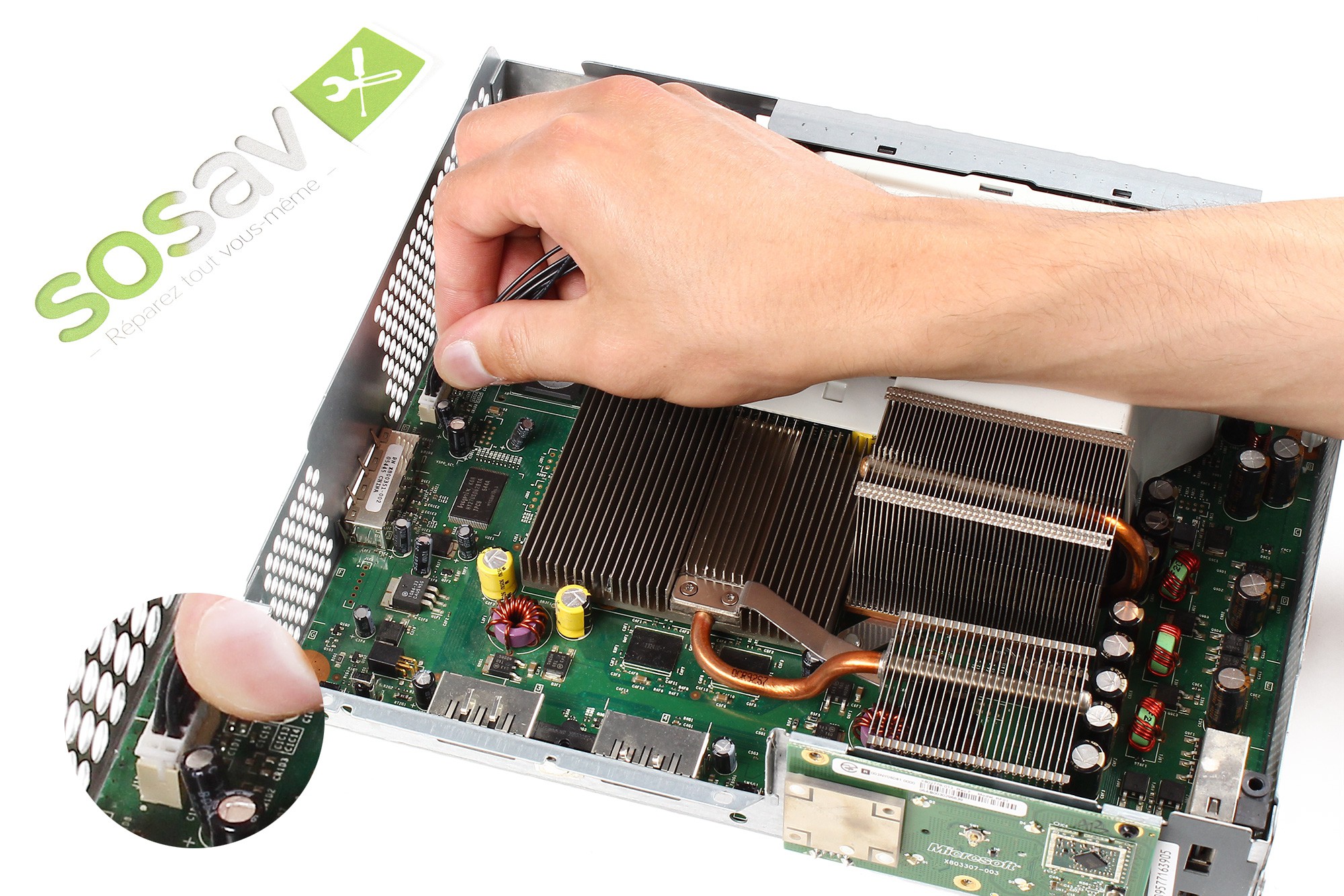

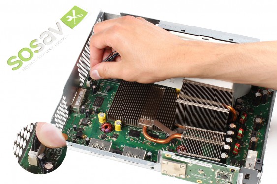

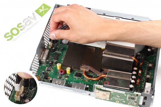

Saisissez le câble d'alimentation du lecteur DVD.
Procédez à son retrait.

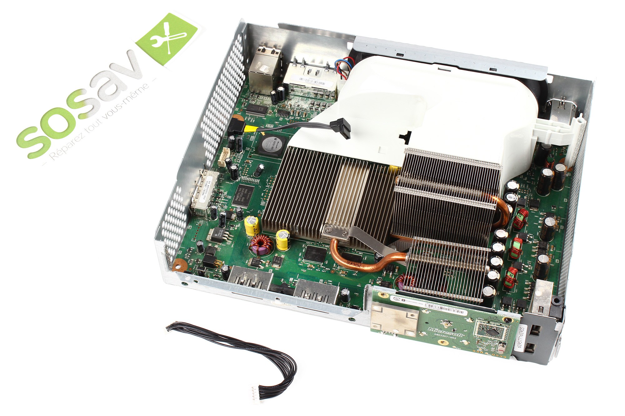

Etape 31
Le câble d'alimentation du lecteur DVD est désormais démonté.
