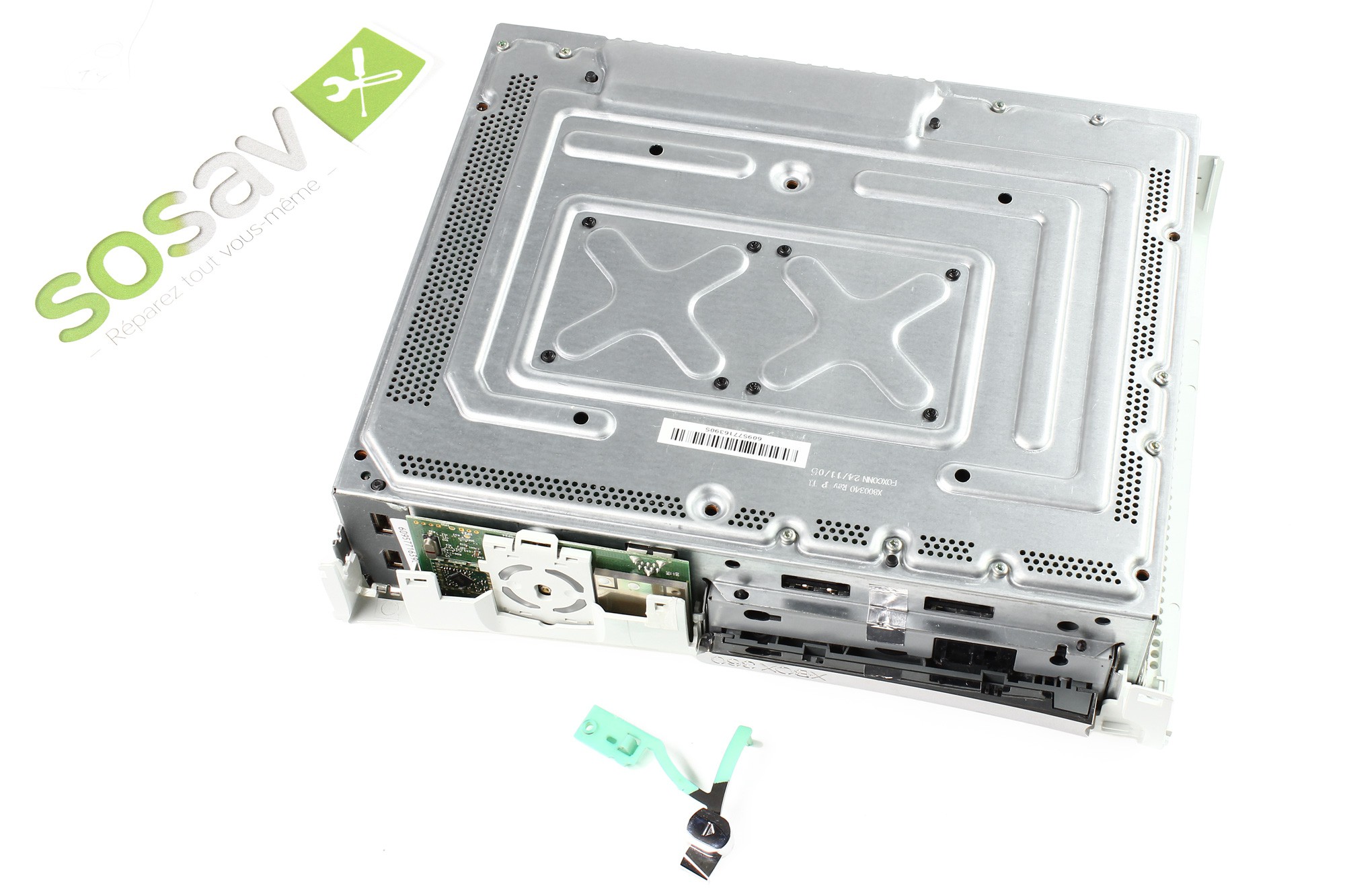

Insérez une spatule en nylon dans l'interstice du bouton d'éjection du lecteur DVD, comme indiqué sur les photos puis faites délicatement levier.
Saisissez ensuite le bouton d'éjection puis retirez-le.
Etape 24
Le bouton d'éjection du lecteur DVD de la Xbox 360 est désormais démonté.
