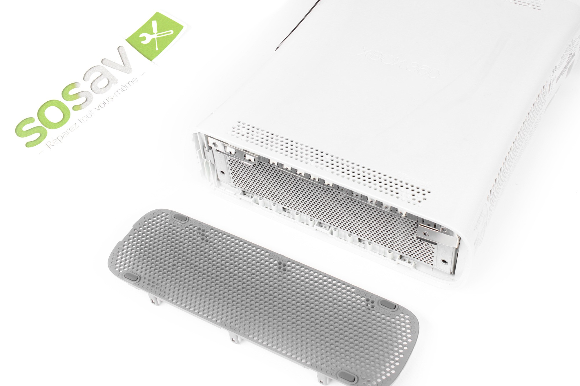

Insérez une spatule en nylon dans le grille de ventilation inférieure de la console.
Faites ensuite levier afin de déclipser la première partie de la grille.
La grille de ventilation inférieure est retenue par plusieurs clips au nombre de six (3 du côté gauche, 3 du côté droit).
Utilisez un tournevis plat afin de déclipser les deux premiers clips de maintien du côté gauche, comme indiqué sur les photos.
Toujours à l'aide d'un tournevis plat, déclipsez le dernier clip de maintien de la grille de ventilation inférieure.
Note : Renouvelez les étapes 12 et 13 du côté opposé de la console afin de pouvoir procéder au retrait de la grille.
Une fois tous les clips retirés, vous pouvez procéder au retrait de la grille de ventilation inférieure de la Xbox 360.
La grille de ventilation inférieure de la Xbox 360 est désormais démontée.

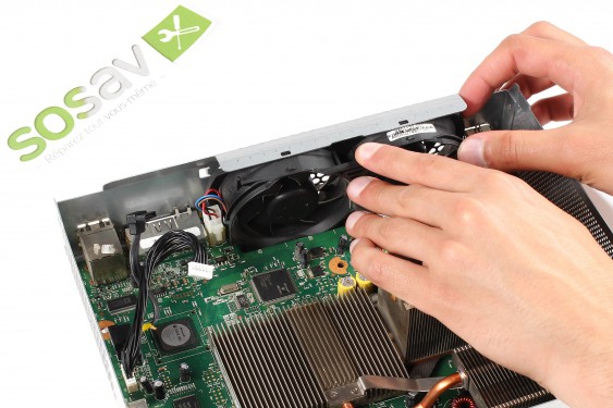

Reprenez la spatule en nylon afin de déclipser le bloc ventilateurs.
Pour cela placez la spatule sur les deux encoches puis appuyez en exercant une légère pression dessus.
Note : une fois l'encoche de gauche appuyée, le bloc ventilateur doit se déclipser de lui-même. Si ce n'est pas le cas, tirez délicatement le bloc ventilateur vers vous.

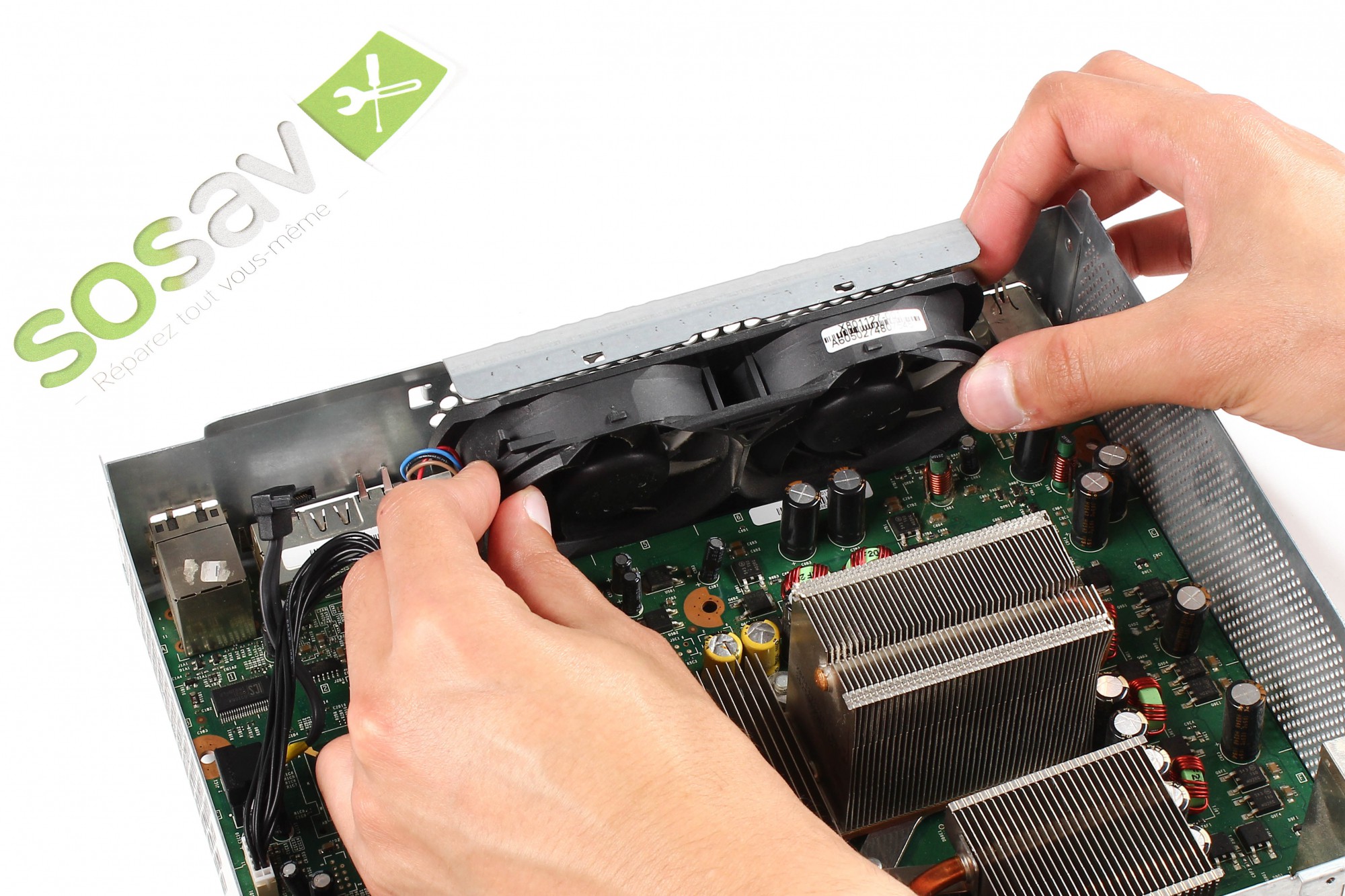

Etape 37

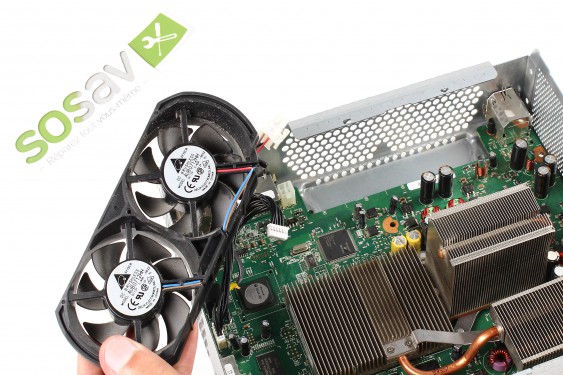

Retirez ensuite le bloc ventilateurs.
Ne retirez pas totalement le ventilateur à cette étape ! Ce dernier est en effet encore relié à la carte mère par un connecteur.
Etape 38

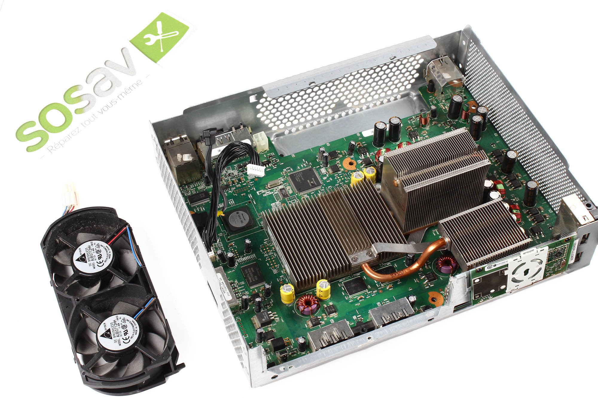

Déclipsez le connecteur d'alimentation des ventilateurs en appuyant sur l'encoche prévue à cet effet.
Procédez ensuite au retrait complet du bloc ventilateurs.
Etape 39
Le bloc ventilateurs de la Xbox 360 est désormais démonté.
