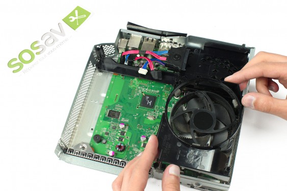

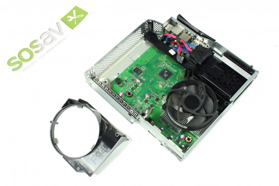

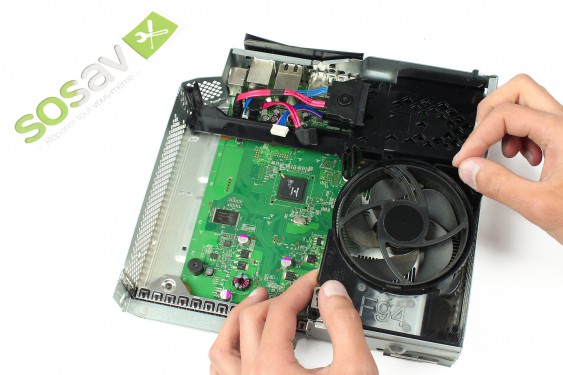

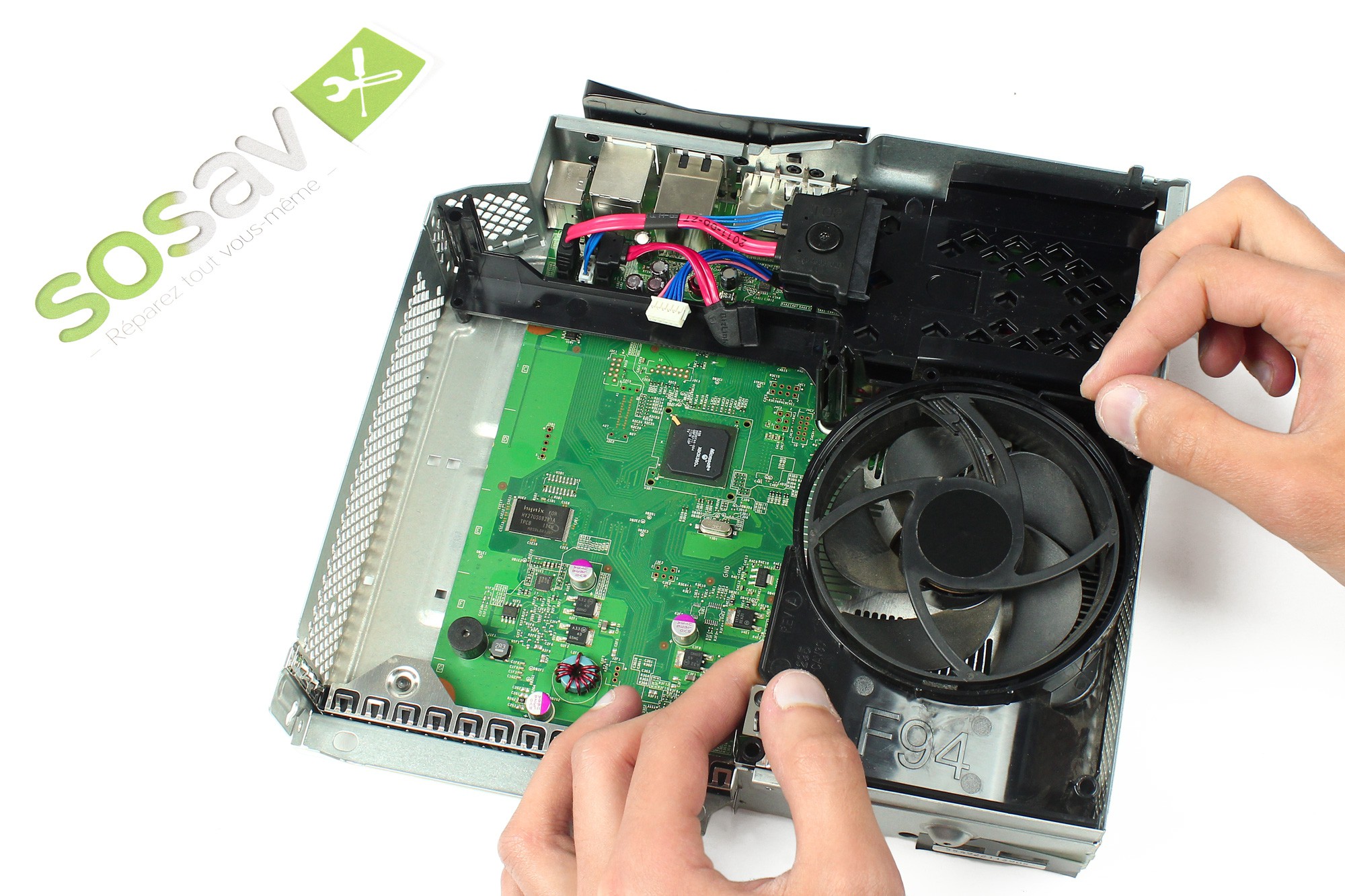

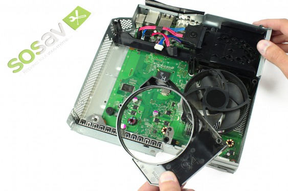

Retirez à présent le contour plastique du ventilateur de la console en tirant délicatement dessus.
Le contour plastique du ventilateur de la Xbox 360 Slim est désormais démonté.

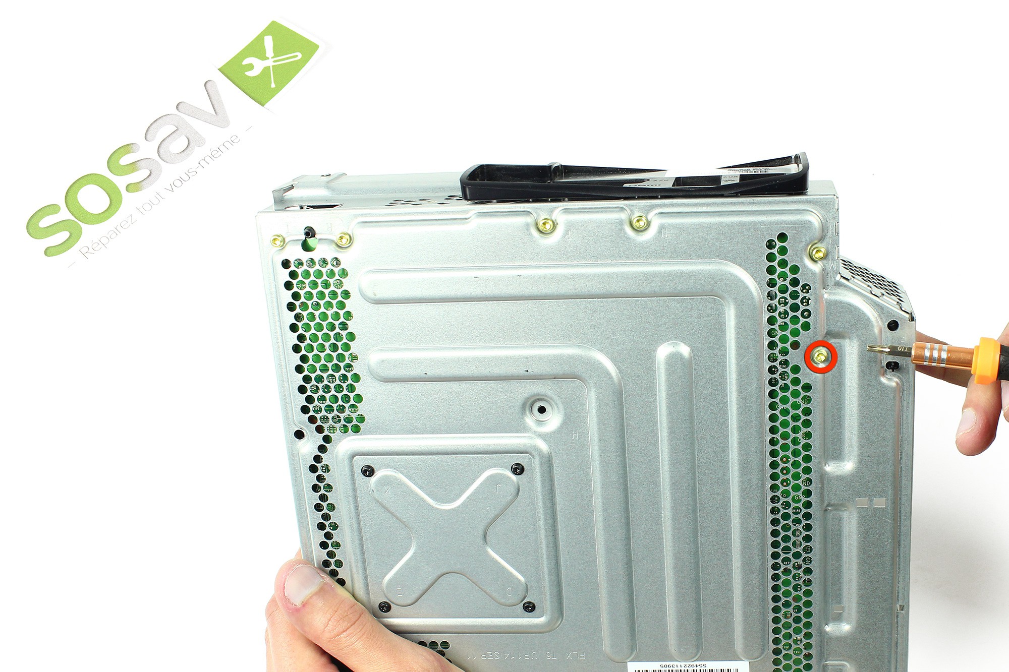

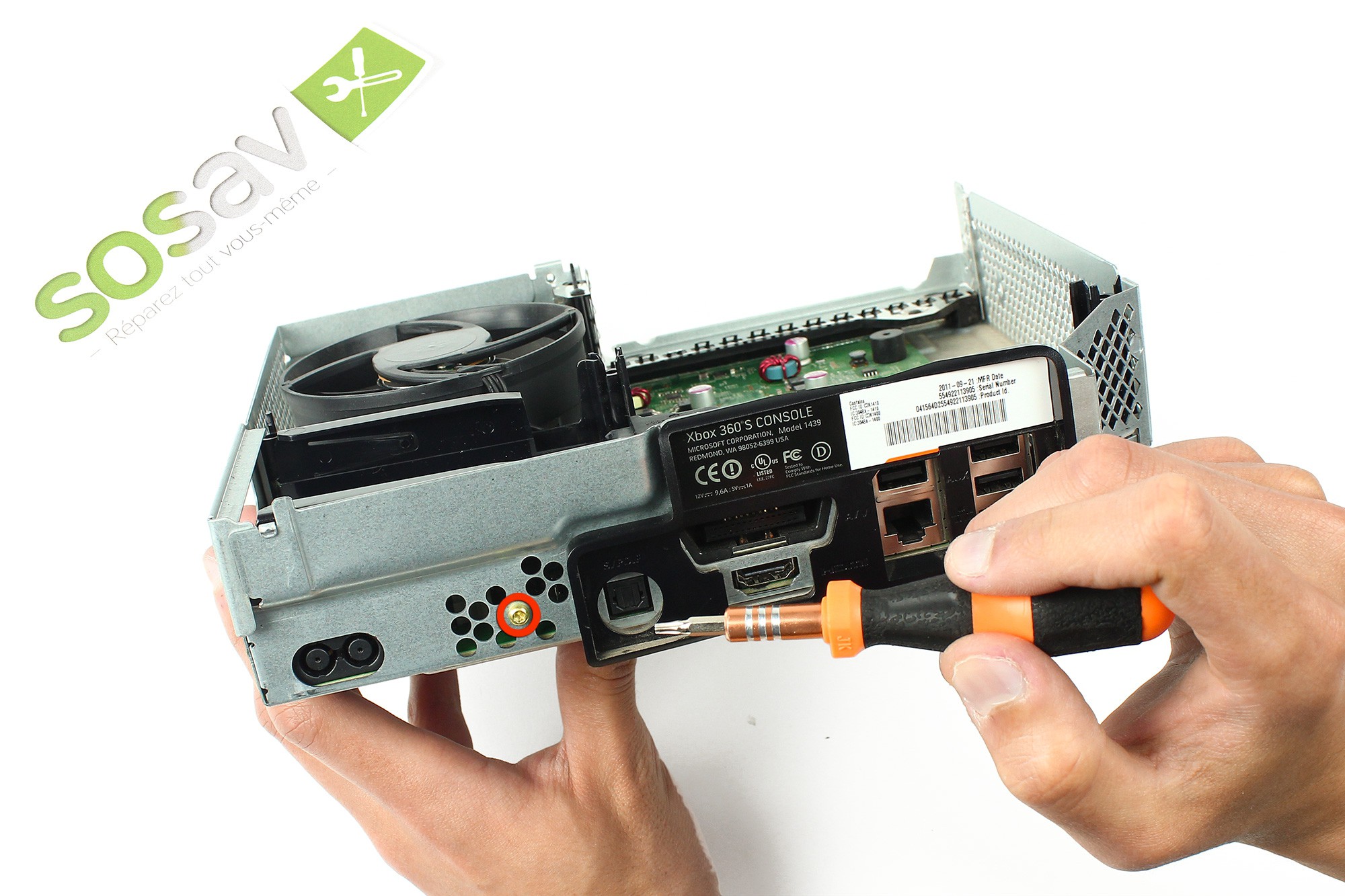

Reprenez le tournevis Torx T10 pour dévisser la vis entourée en rouge.
Celle-ci maintient le support du disque dur au châssis métallique de la Xbox 360 S.
Etape 38
Toujours avec le tournevis Torx T10, dévissez la vis entourée en rouge sur la photo.
Cette vis est marquée d'un "G" sur le châssis métallique.

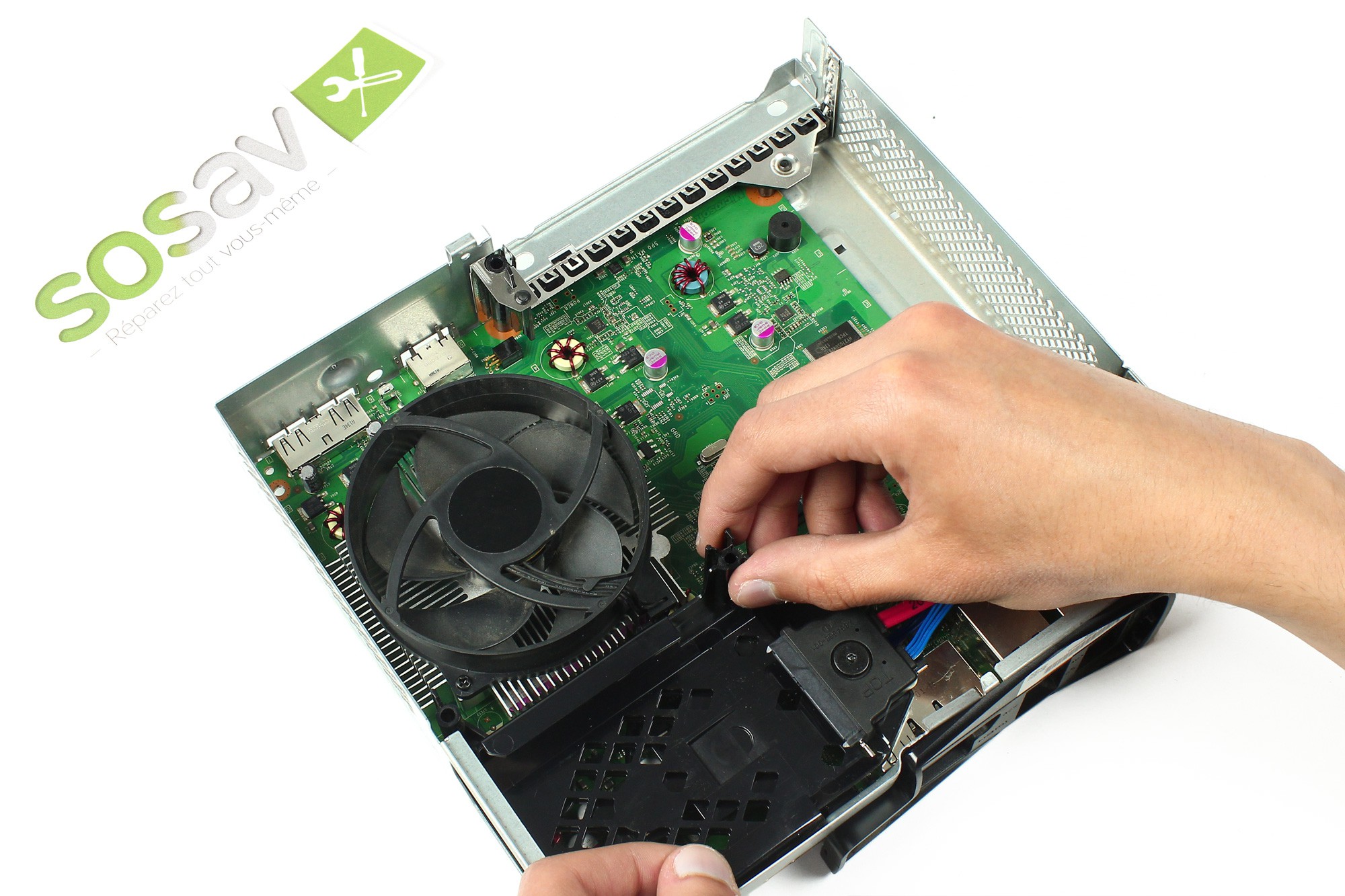

Etape 39

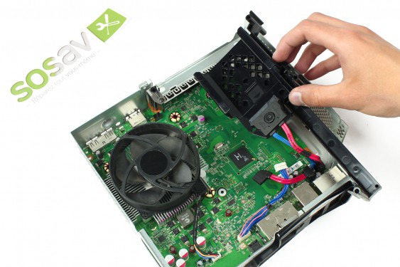

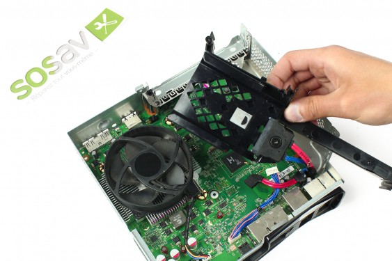

Soulevez délicatement l’ensemble support et connecteur du disque dur de la console puis posez-le à l’envers.
Note : Il n’est pas nécessaire de retirer les câbles auxquels l’ensemble est lié.

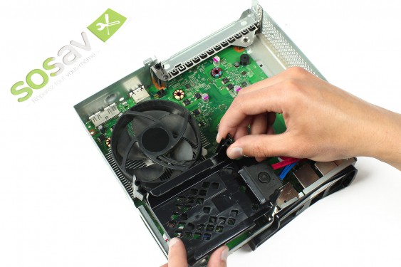

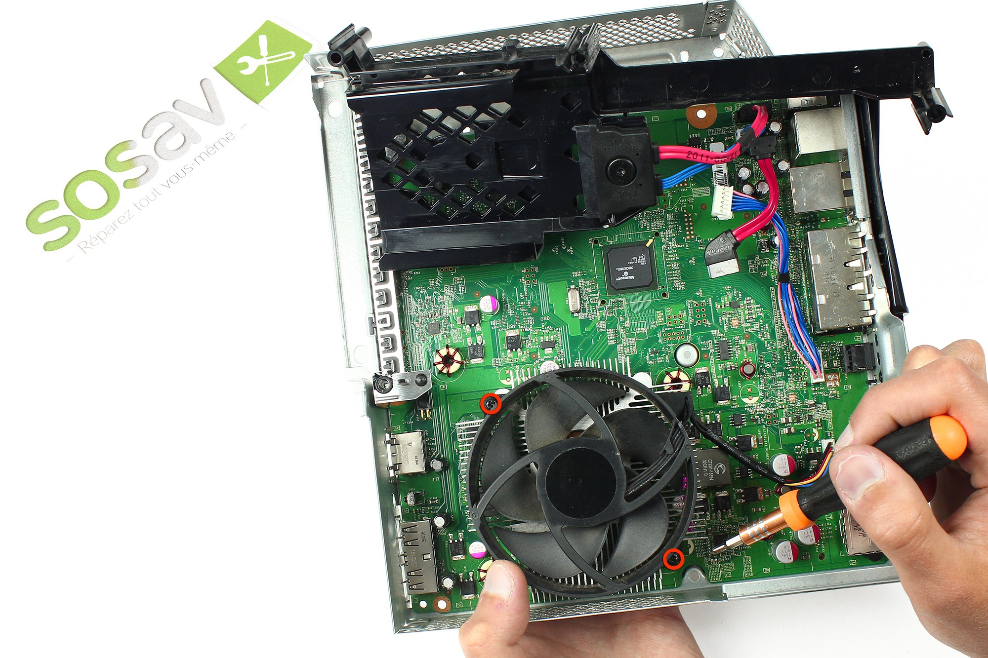

A l’aide d’un tournevis cruciforme, dévissez les deux vis de 11.7mm maintenant en place le ventilateur de la console.
Etape 41

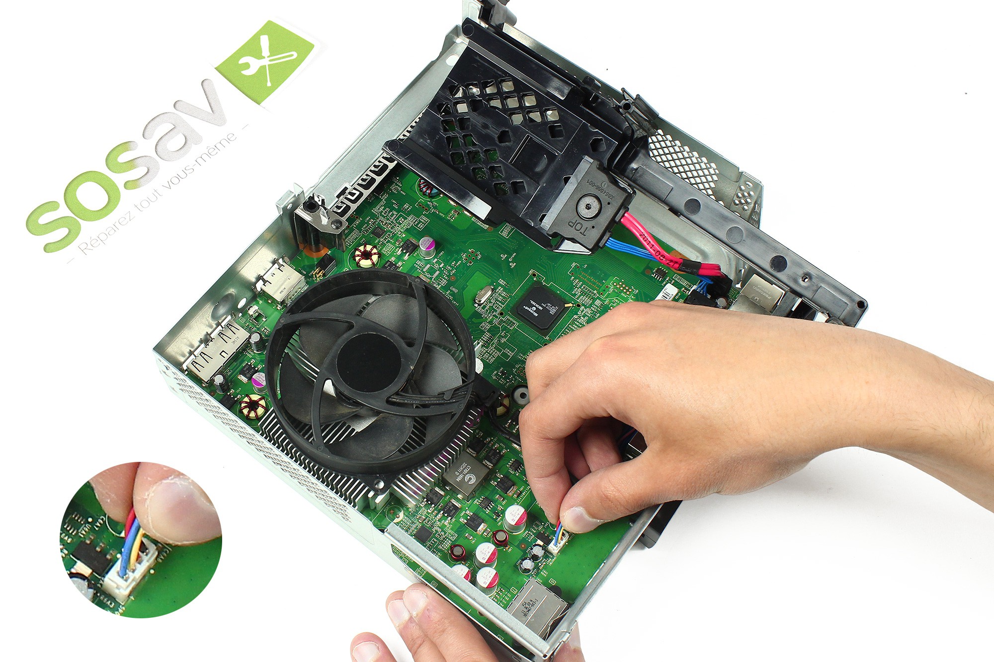

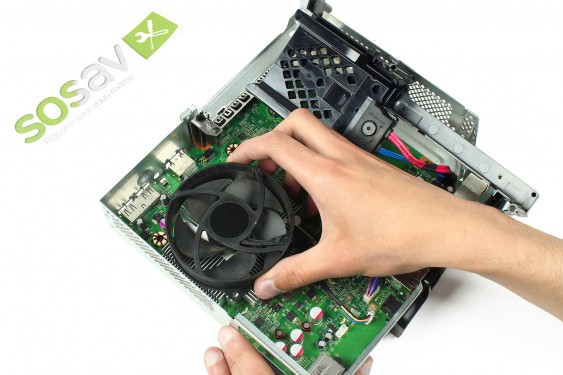

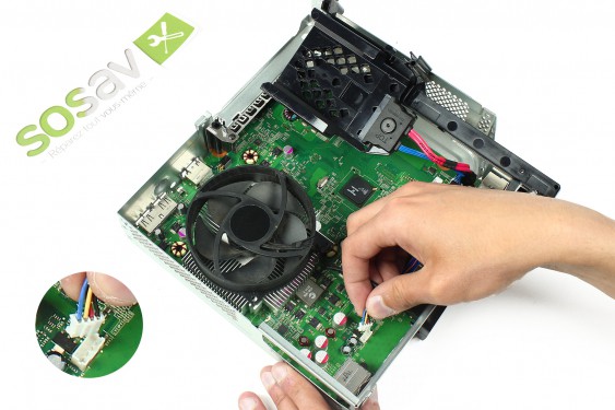

Débranchez ensuite délicatement le connecteur du ventilateur de la console.
Etape 42

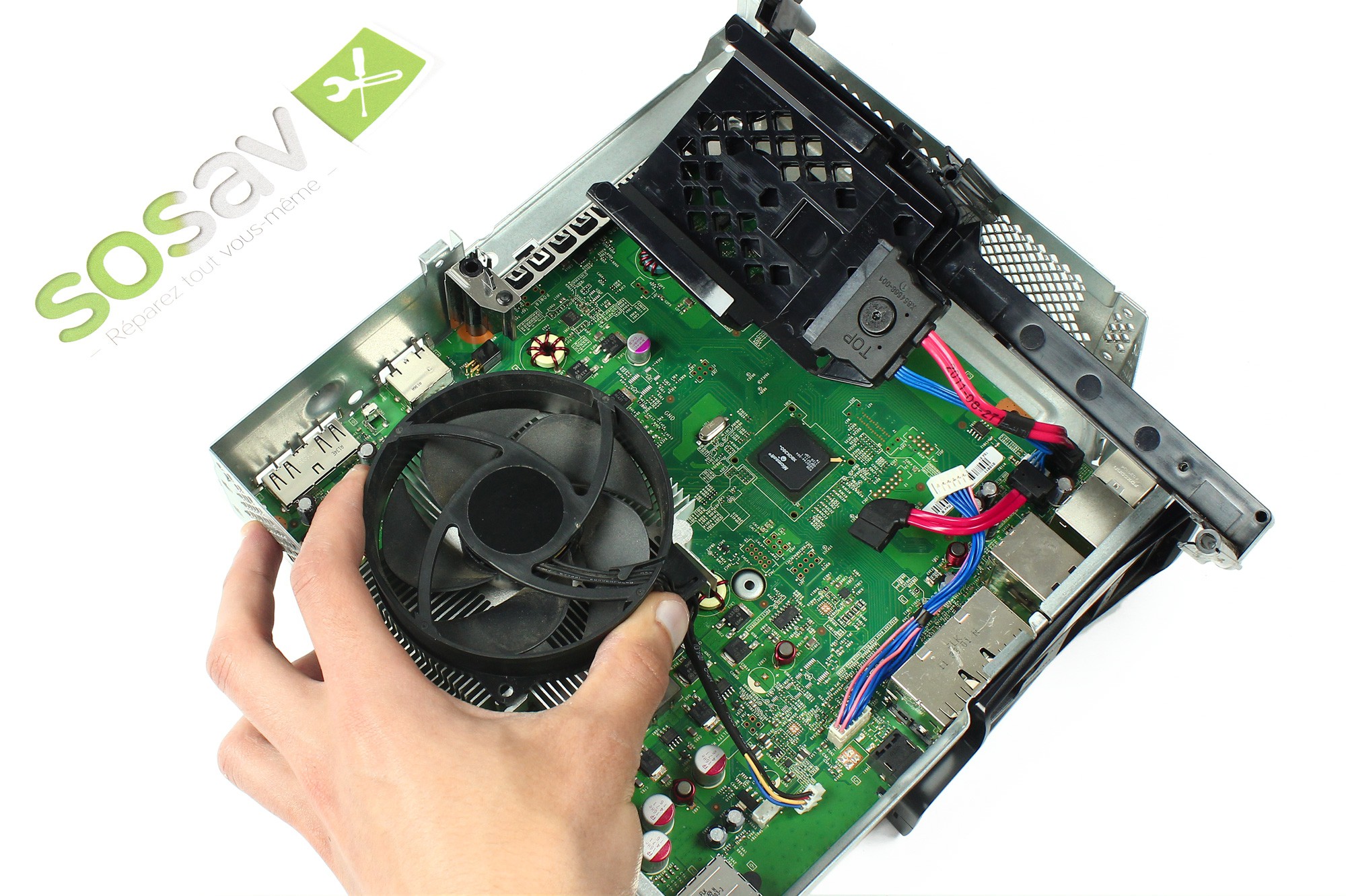

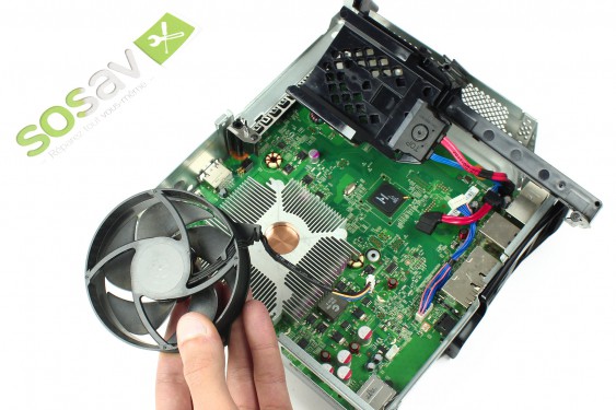

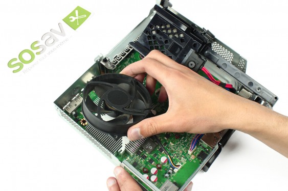

Soulevez désormais délicatement le ventilateur de la console puis retirez-le totalement.

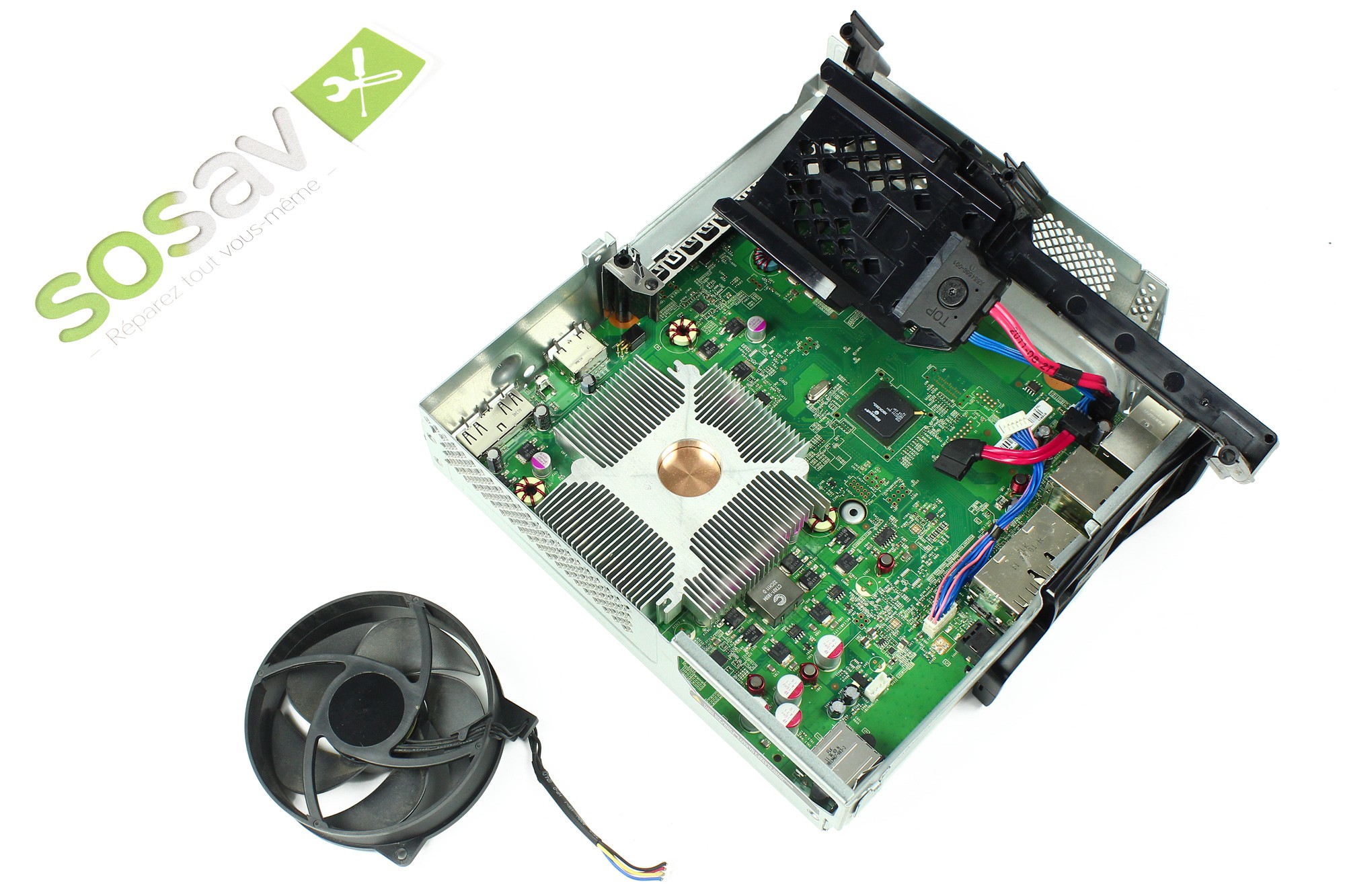

Etape 43
Le ventilateur de la Xbox 360 S est désormais démonté.
Remplacez-le par un nouveau ventilateur si cela est nécessaire.
Pour remonter votre Xbox 360 S suivez ce guide en sens inverse.
