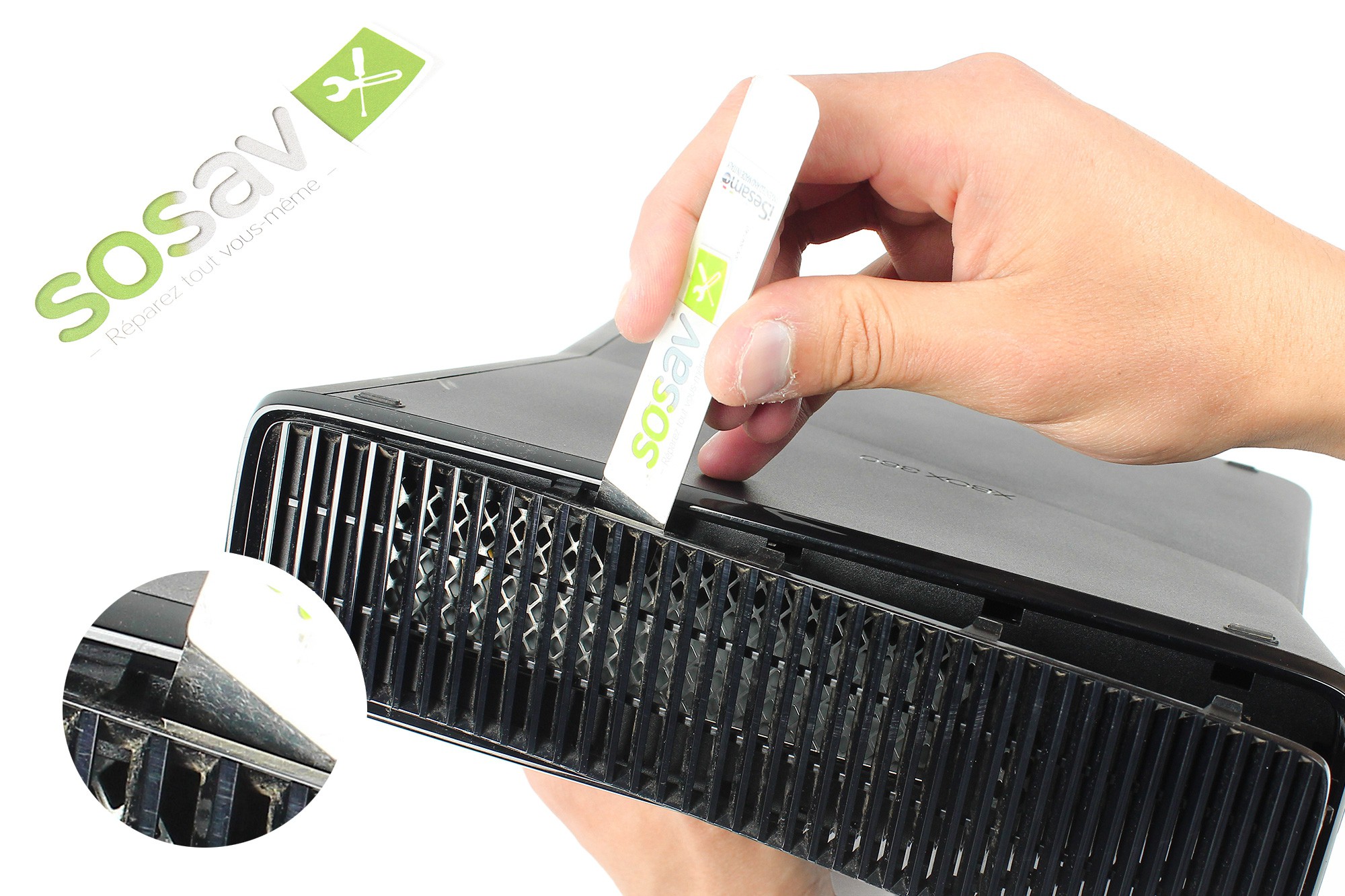

La grille de ventilation du panneau supérieur de la Xbox 360 S est attachée via plusieurs clips.
Pour déclipser cette grille d'aération, utilisez une spatule iSesamo et faites délicatement levier à différents endroits. Pour plus de facilité, nous vous conseillons de déclipser la partie haute de cette grille.
Une fois la partie haute déclipsée, vous pouvez saisir la grille pour finir de la désolidariser de la console puis l'ôter complètement.
Note : Inutile de trop forcer, le retrait de cette grille d'aération se fait facilement.
La grille d'aération supérieure est désormais démontée.

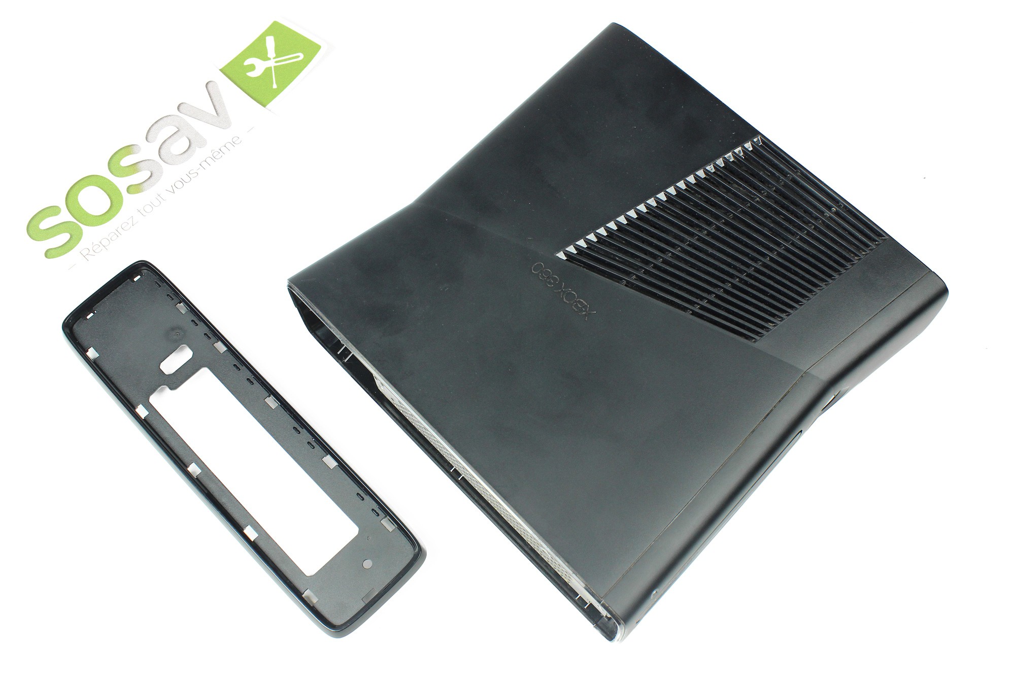

Le panneau supérieur de la Xbox 360 S est attaché par de multiple clips à la console. L'emplacement de chacun de ces clips est simple à repérer, ils sont localisés sous chaque emplacement de forme rectangulaire.
Afin de les déclipser, insérez la pointe d'une spatule en nylon dans chacun des emplacement de forme rectangulaire.
Pour chaque clip retiré, tirez très légèrement sur le second contour (cf seconde photo) afin de le séparer de la console.
Répétez l'opération sur tous les clips situés en pourtour du panneau supérieur.
Une fois totalement déclipsé, vous pouvez délicatement ôter le panneau supérieur de la Xbox 360 S.
Il est possible que lors de l'opération certains clips se soient raccrochés à la console. Dans ce cas ne forcez pas, répétez tout simplement l'opération précédente afin de désolidariser totalement le panneau arrière de la Xbox 360 S.
Le panneau supérieur de votre Xbox 360 S est désormais démonté.
