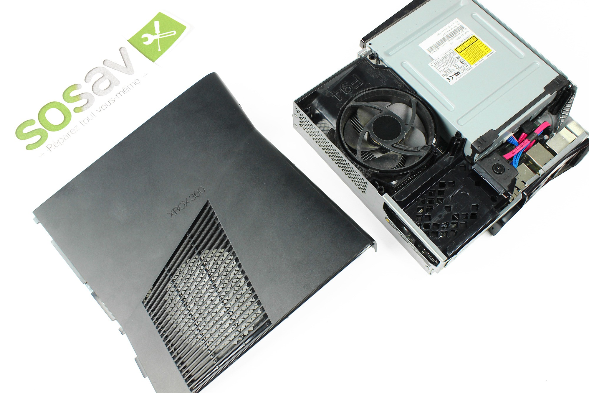

Retournez désormais votre console afin d'avoir le panneau droit en face de vous.
Saisissez ensuite ce panneau (appelé également coque droite) et tirez légèrement dessus afin de l'ôter totalement de votre Xbox 360 S.
Etape 33
Le panneau droit de votre Xbox 360 S est désormais démonté.
En cas de besoin, vous pouvez procéder à son remplacement par une pièce neuve.
Pour remonter votre Xbox 360 S suivez ce guide en sens inverse.
