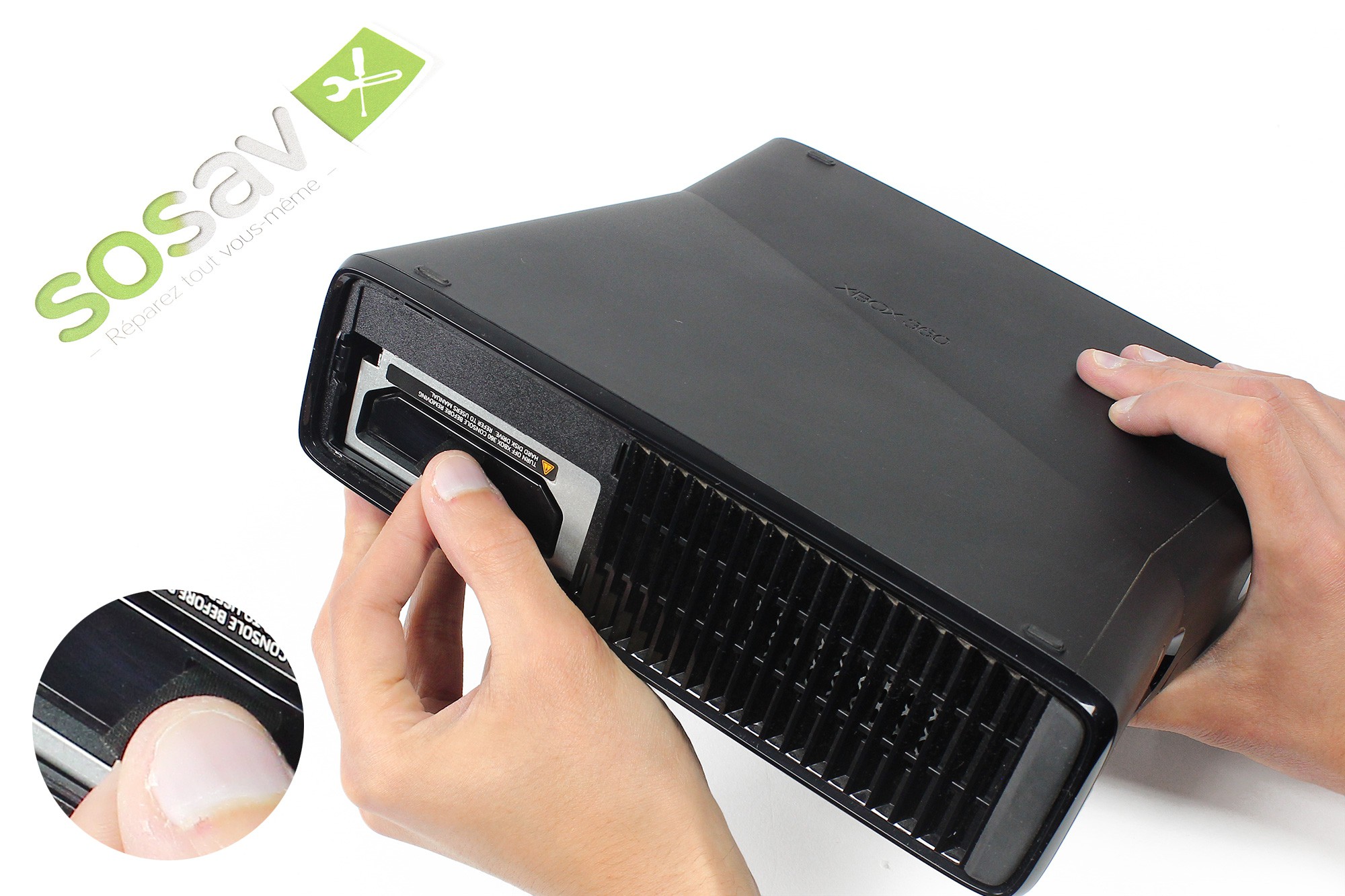

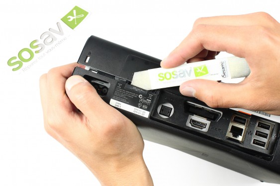

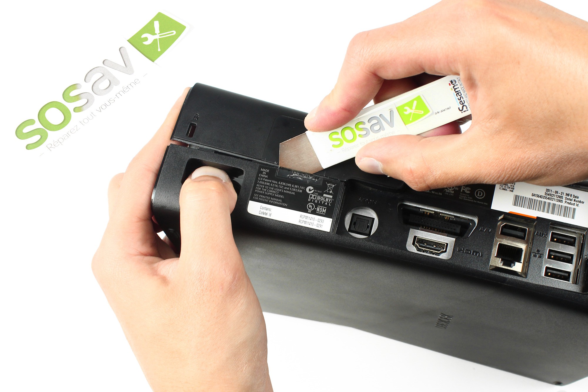

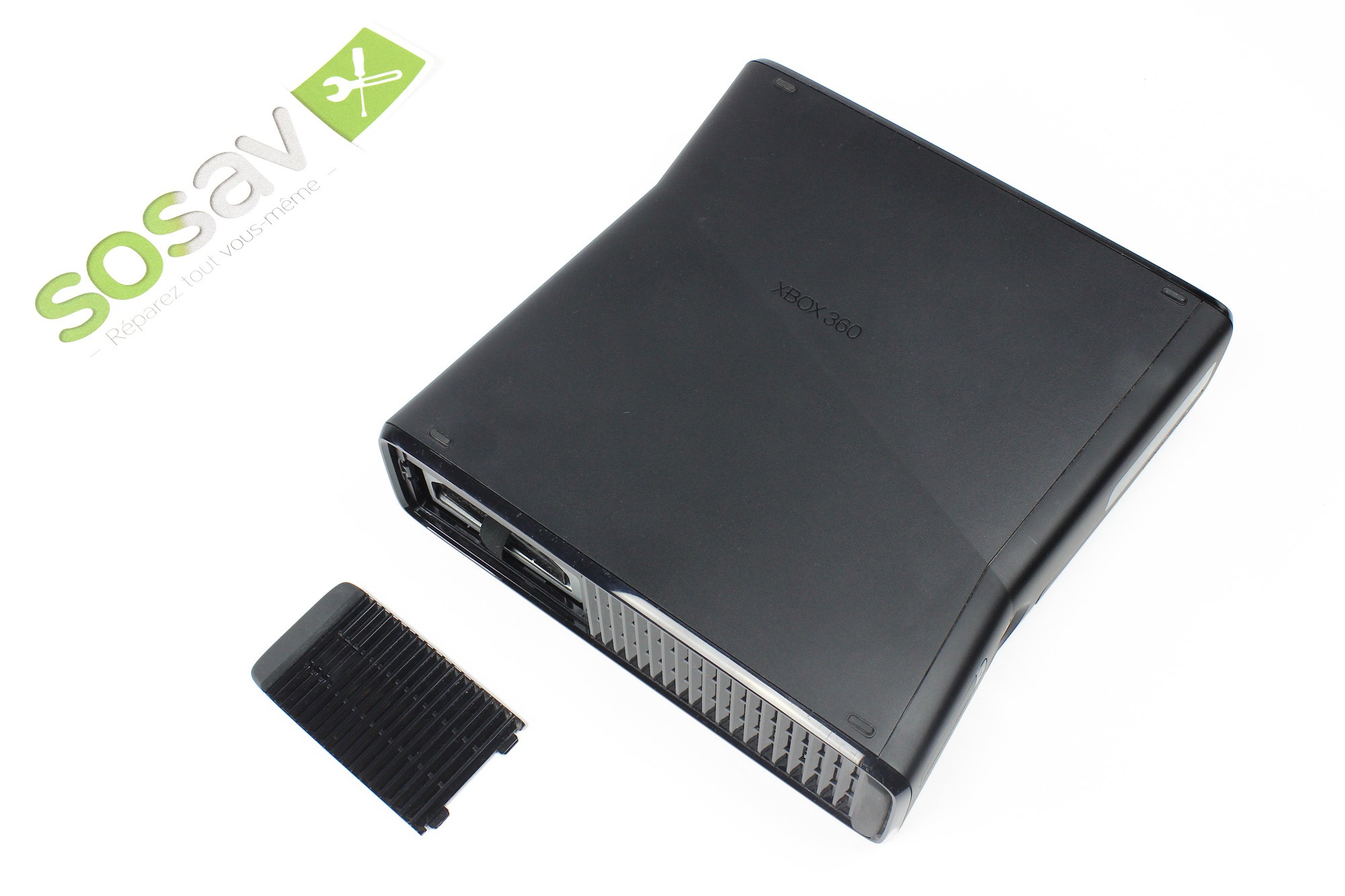

Procédez au retrait du capot du disque dur. Pour ceci déclipsez-le en poussant sur le loquet prévu à cet effet présenté.
Ce capot est localisé sur la tranche de la console.

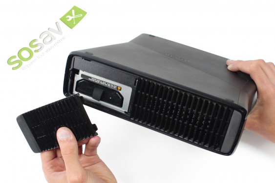

Saisissez ensuite le cache du disque dur, puis retirez-le.
Le capot du disque dur de votre Xbox 360S est désormais démonté.

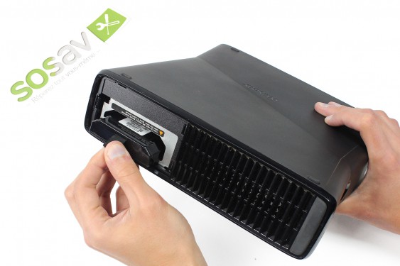

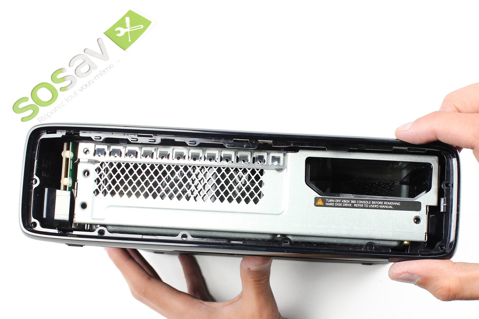

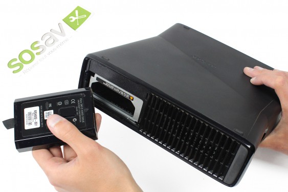

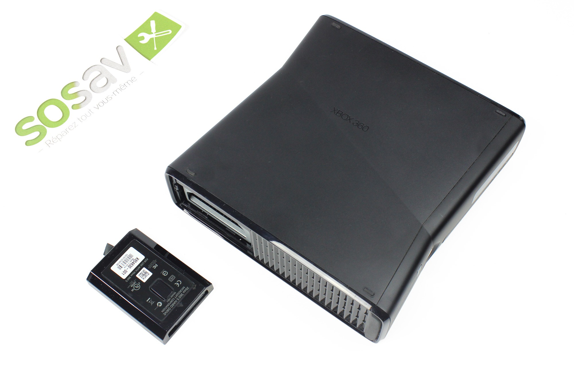

Saisissez désormais la languette d'extraction du disque dur, puis tirez-la vers vous afin de sortir le disque dur de son logement.
Le disque dur est désormais démonté.

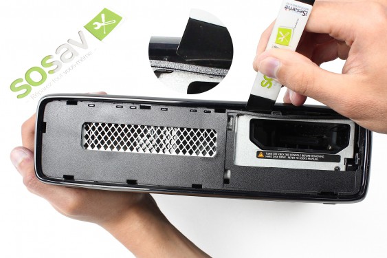

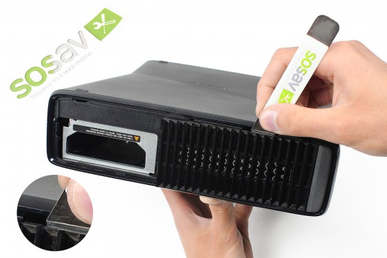

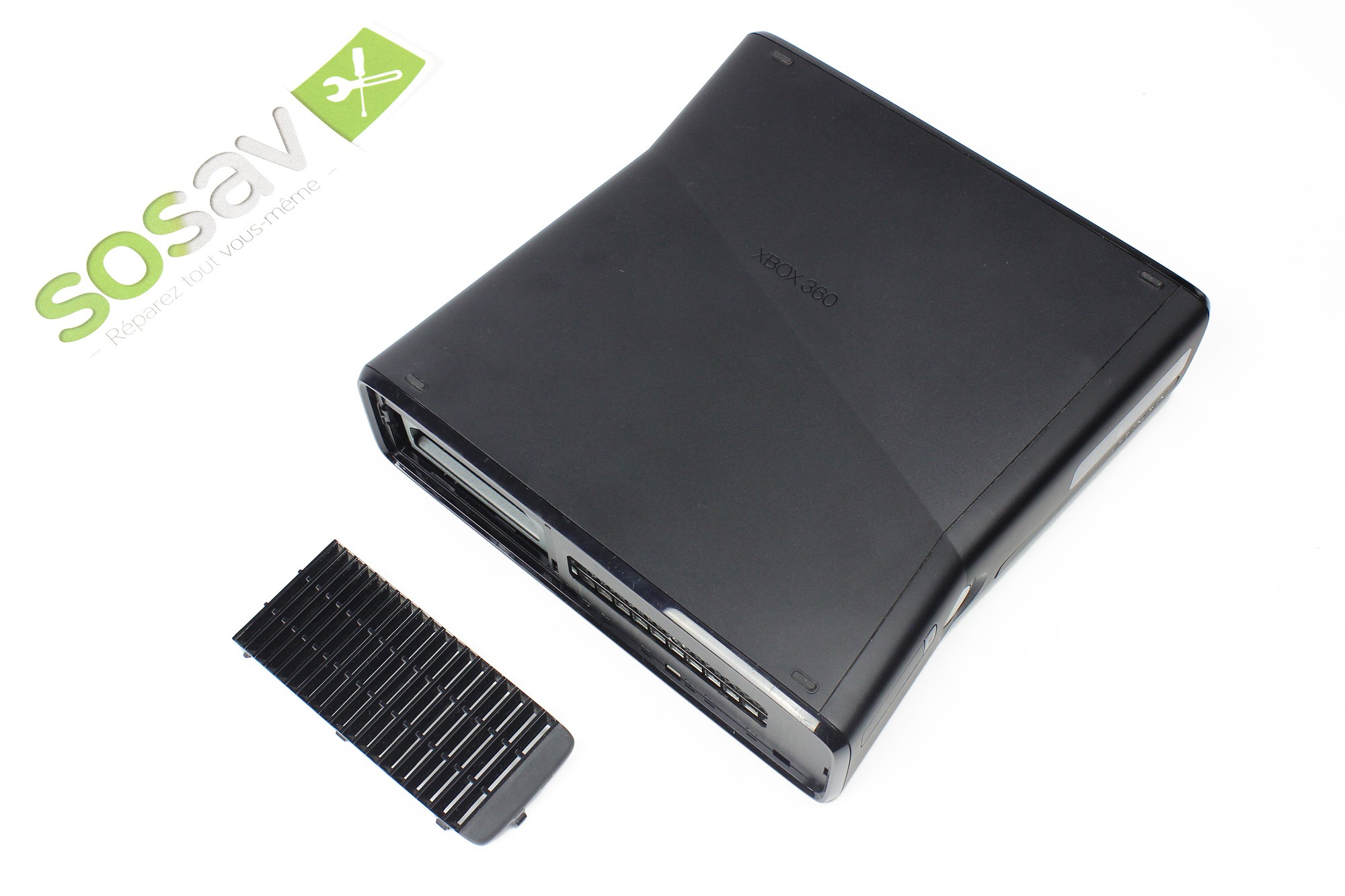

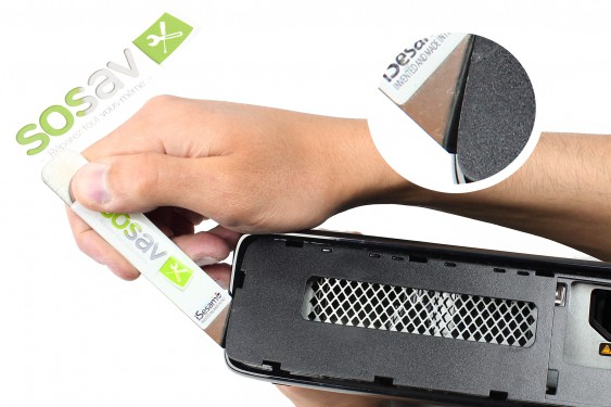

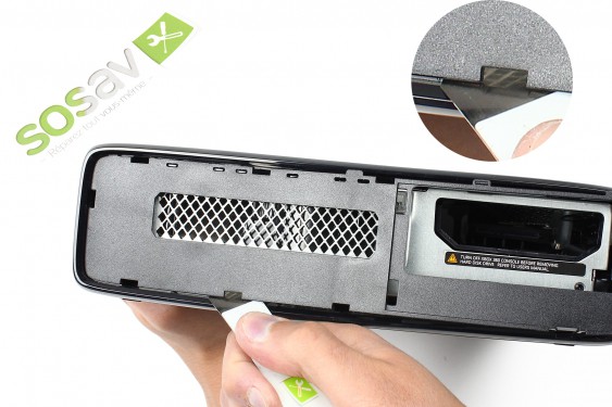

Dans les étapes suivantes nous allons démonter la grille d'aération inférieure (située à droite de l'emplacement pour disque dur sur nos photos). Celle-ci est attachée au panneau inférieur par 7 clips (3 sur la partie supérieur, 3 sur la partie inférieur et 1 à droite).
Pour déclipser la grille d'aération, faites levier grâce à une spatule iSesamo sur chaque clips comme indiqué sur les photos.

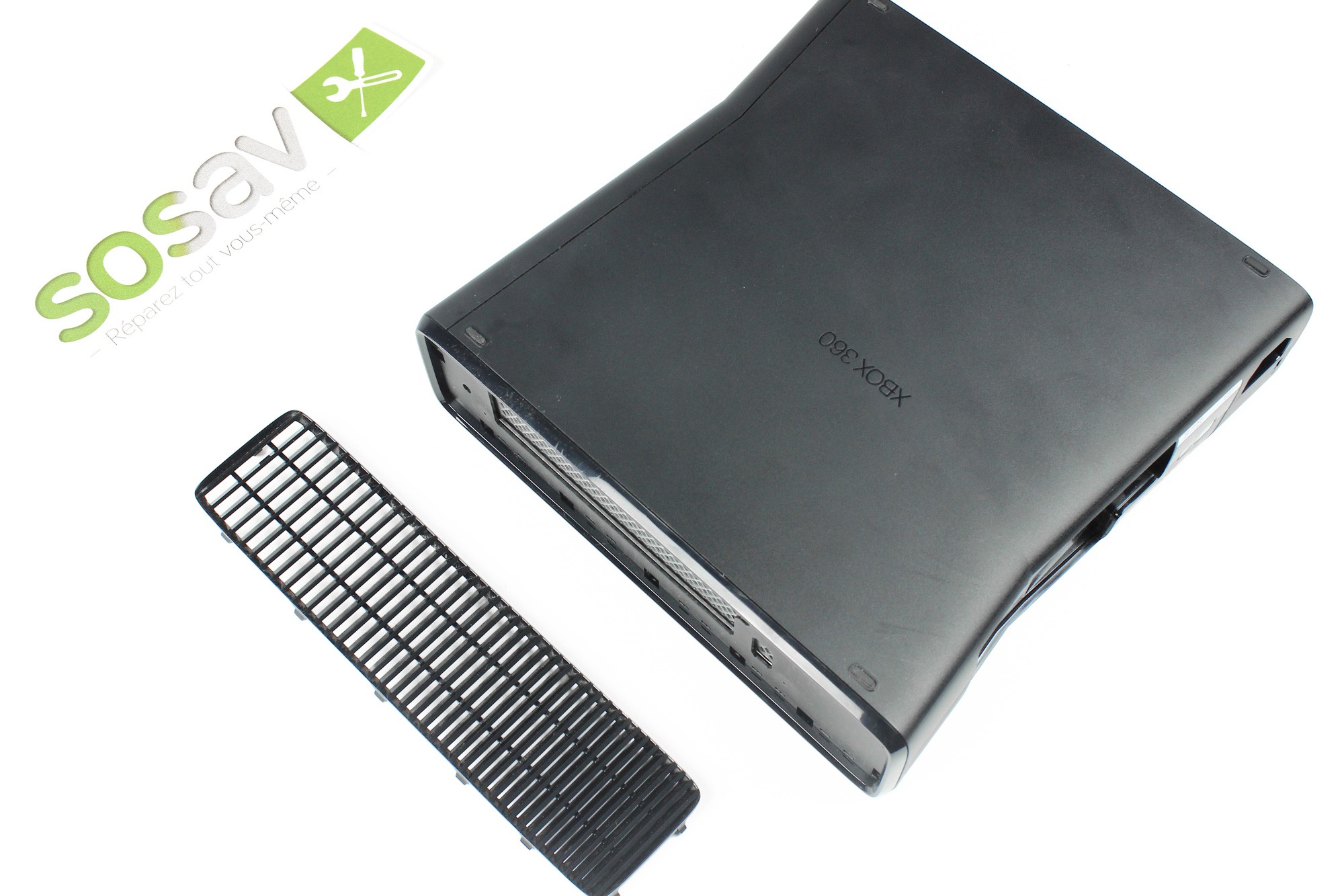

Une fois la grille d'aération déclipsée, saisissez-la afin de l'ôter totalement.
La grille d'aération inférieure de votre Xbox 360 S est désormais démontée.
La grille d'aération est ainsi démontée.

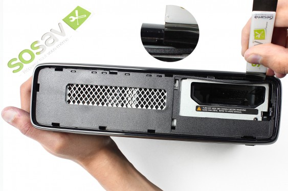

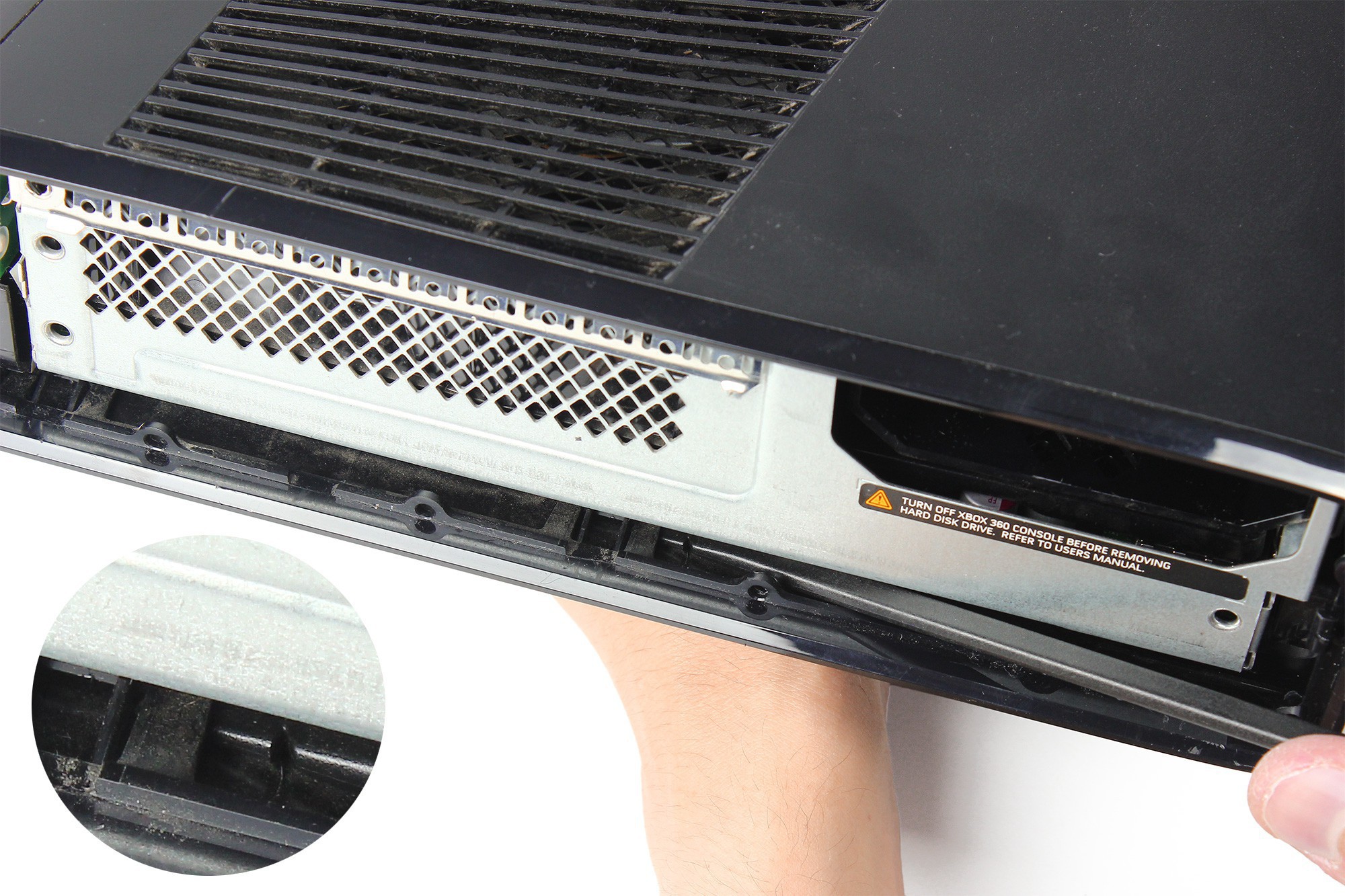

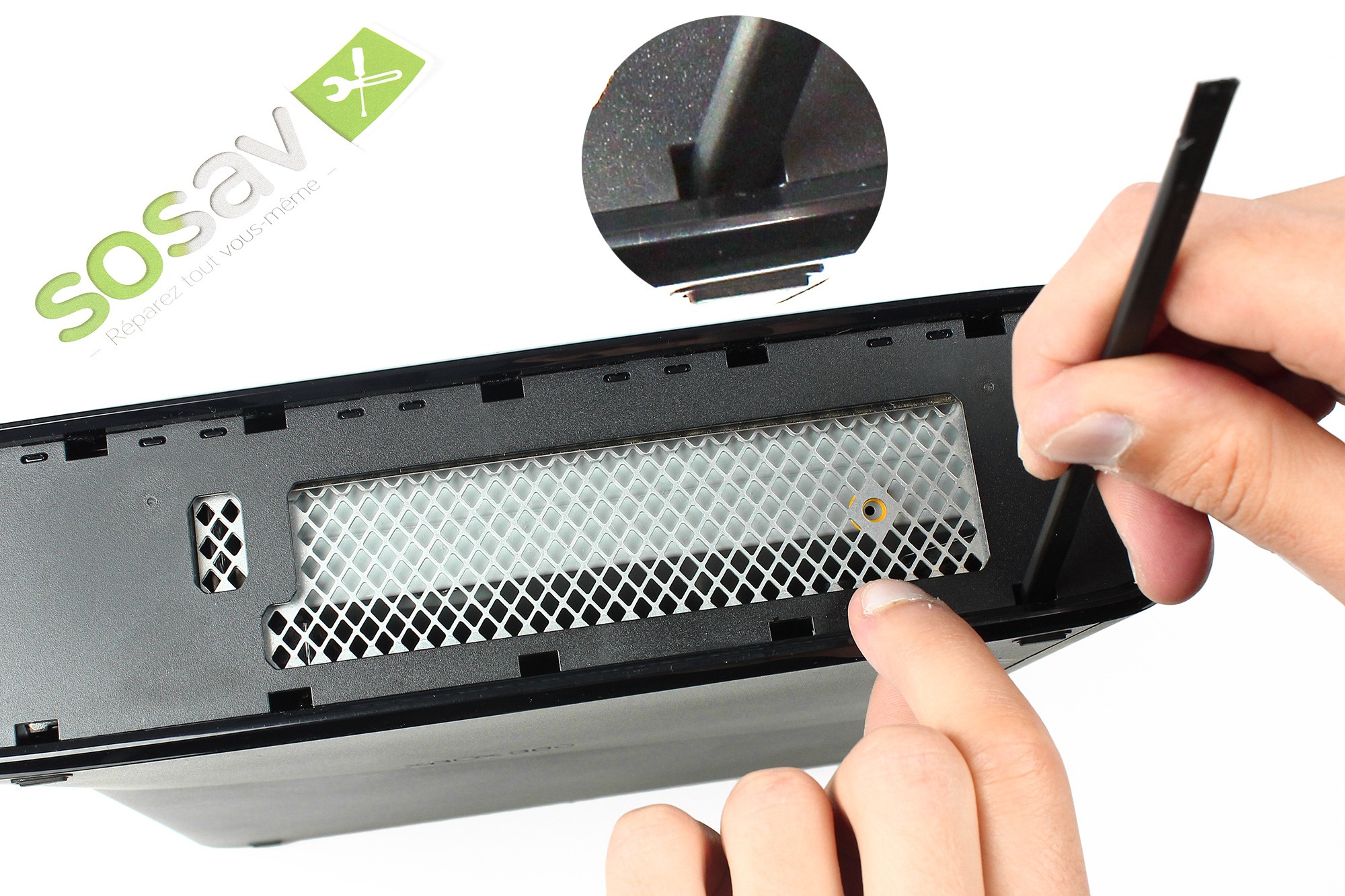

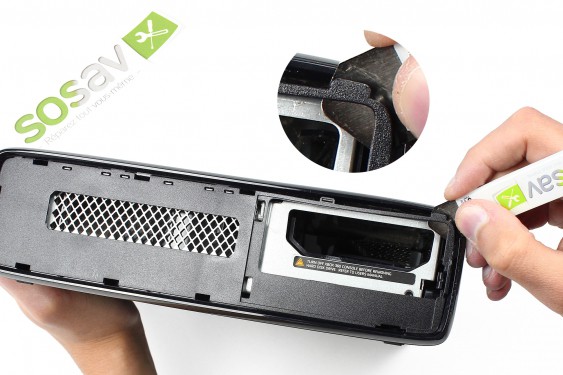

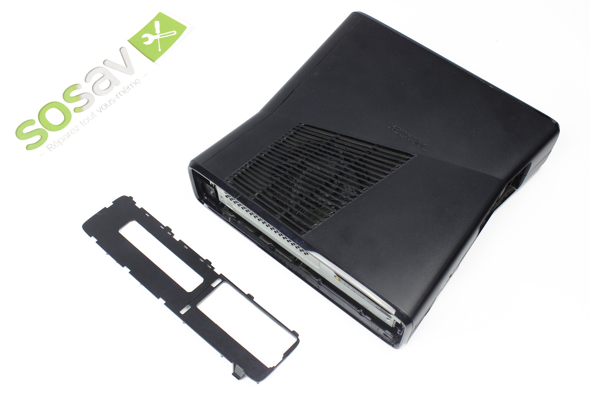

Dans les étapes suivantes, nous allons procéder à la dépose du panneau inférieur. Celui-ci est retenu par différents clips qui sont à déclipser.
Réutilisez la spatule iSesamo afin de déclipser le panneau inférieur en commençcant par la partie droite (partie située autour de l'emplacement pour disque dur).
Toujours avec la spatule iSesamo, continuez l'opération en faisant le tour du panneau.
Pour plus de facilité, nous vous conseillons de commencer par la partie basse du panneau inférieur (en dessous de l'emplacement pour disque dur) pour finir du côté gauche.
Toujours avec la iSesamo, continuez l'opération afin de déclipser la partie haute du panneau inférieur.
Une fois cette partie haute déclipsée, vous pouvez ensuite saisir le panneau inférieur afin de l'ôter complètement.
Le premier contour plastique de la Xbox 360 Slim est désormais démonté.

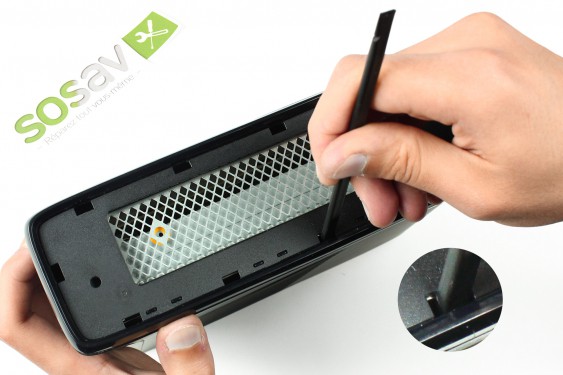

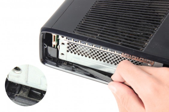

2 clips en plastiques retiennent le bas du contour plastique du panneau inférieur.
Les étapes suivantes vous expliquent comment les déclipser.

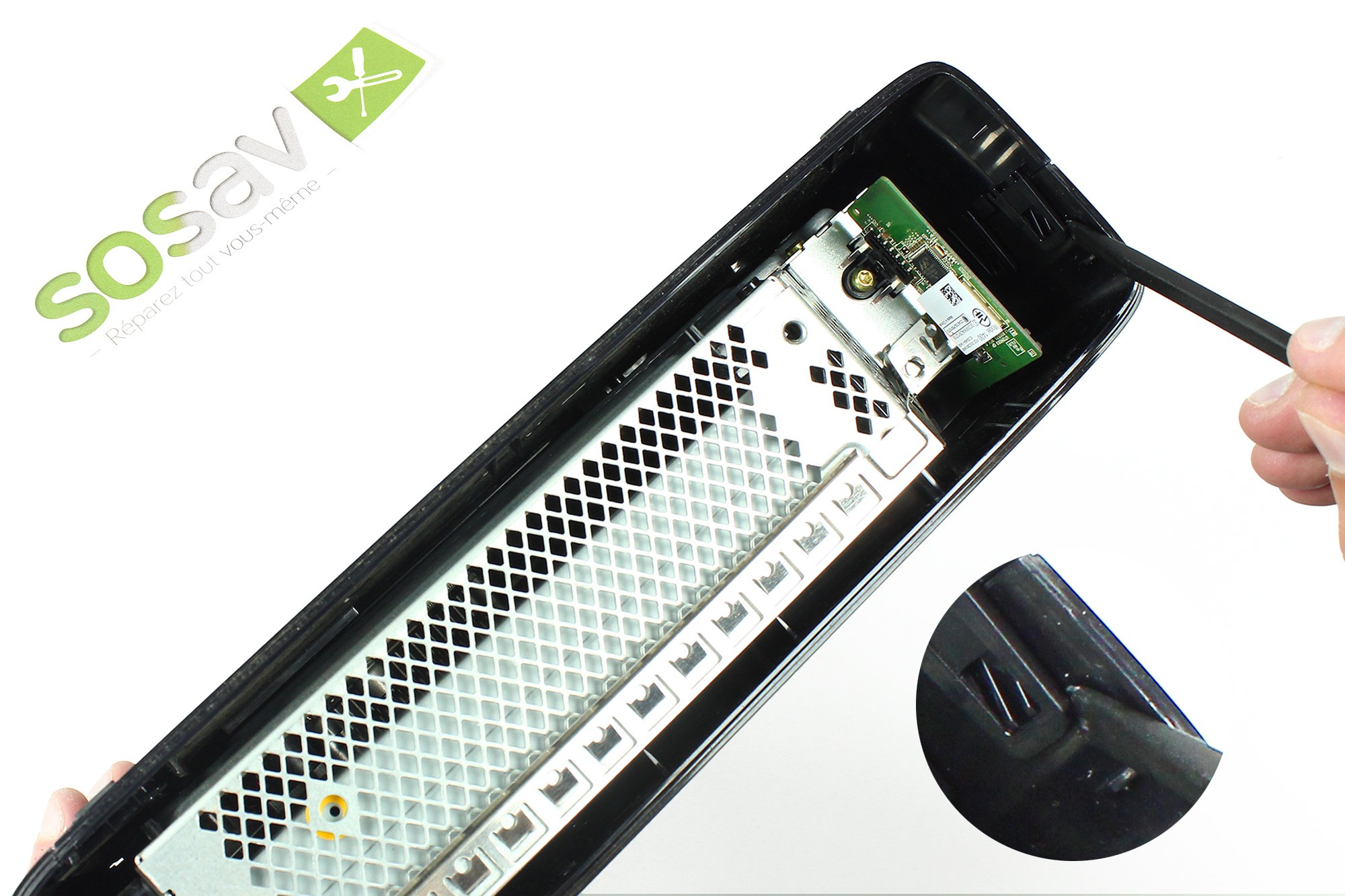

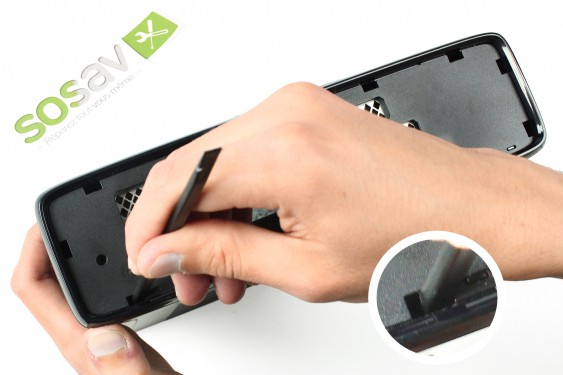

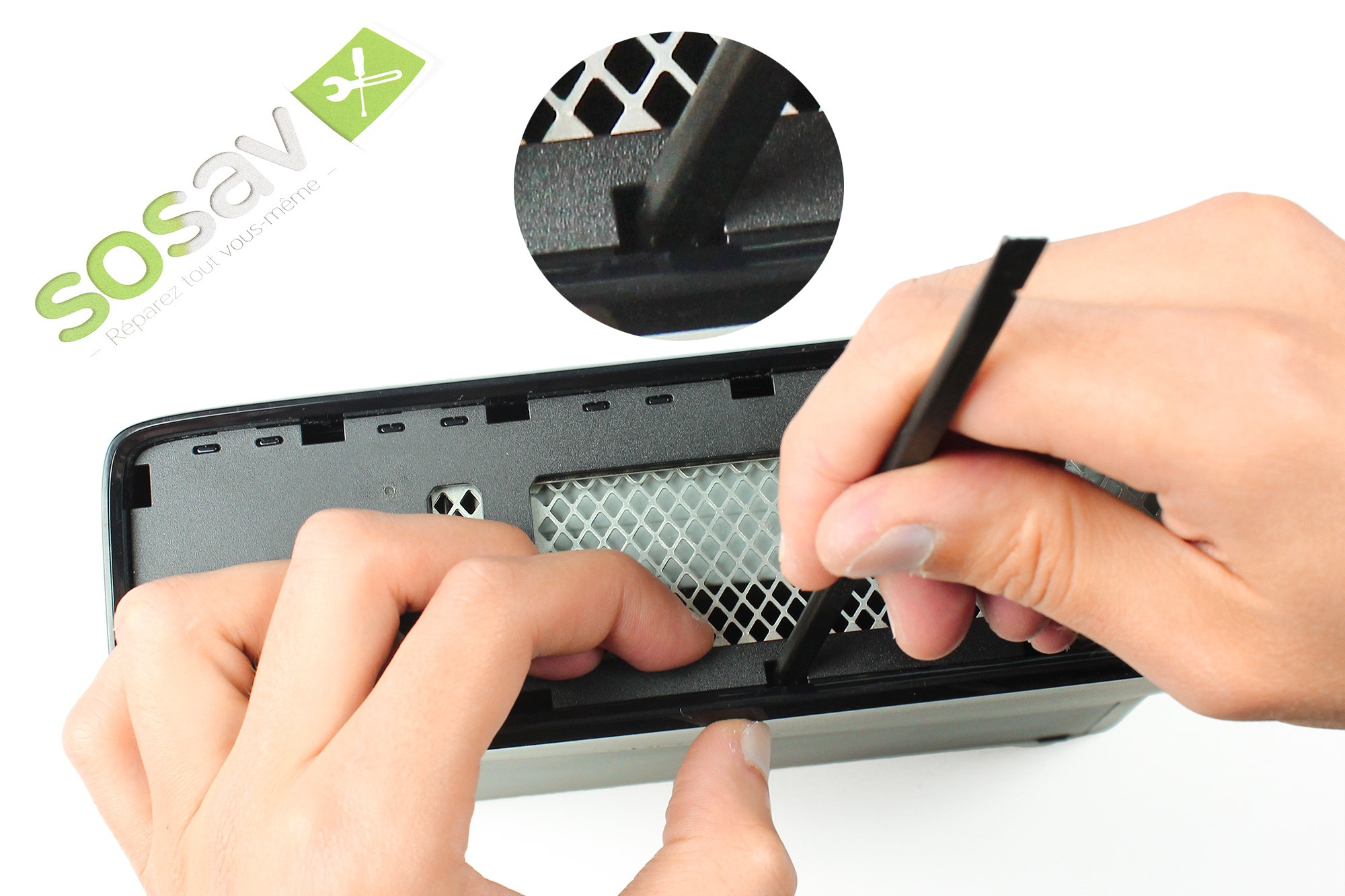

A l'aide d'une spatule en nylon, faites délicatement levier afin de déclipser les 2 clips en plastique présentés sur les photos.
Tirez ensuite très délicatement le bas du contour du panneau inférieur.
Ceci dans le but de l'écarter légèrement de votre console, afin d'éviter que les clips ne se rattachent à celle-ci.

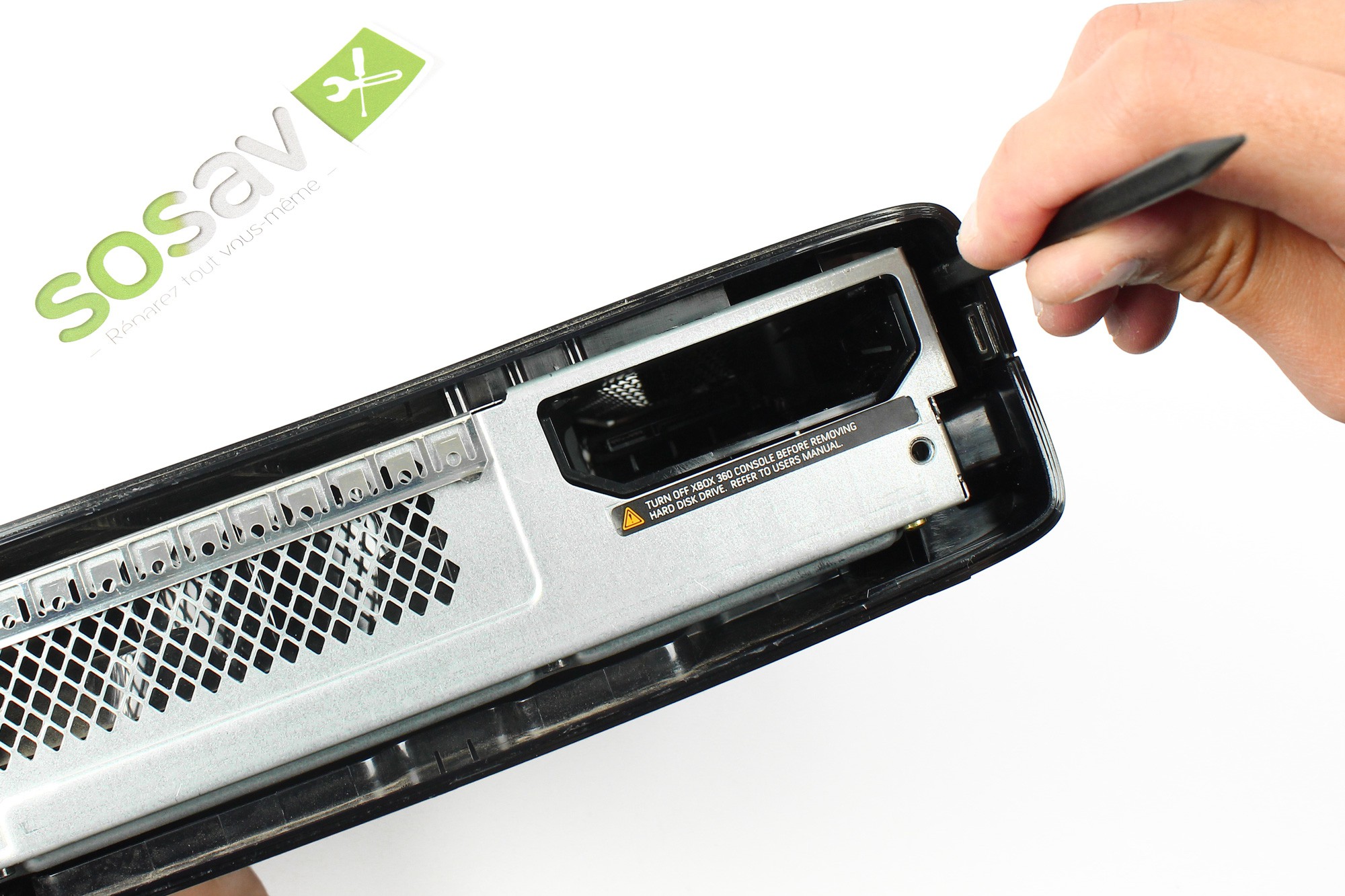

3 clips plastiques retiennent la partie supérieure du contour du panneau inférieur.
Utilisez une spatule en nylon pour déverrouiller ces trois clips plastiques de la même manière que lors des étapes précédentes.

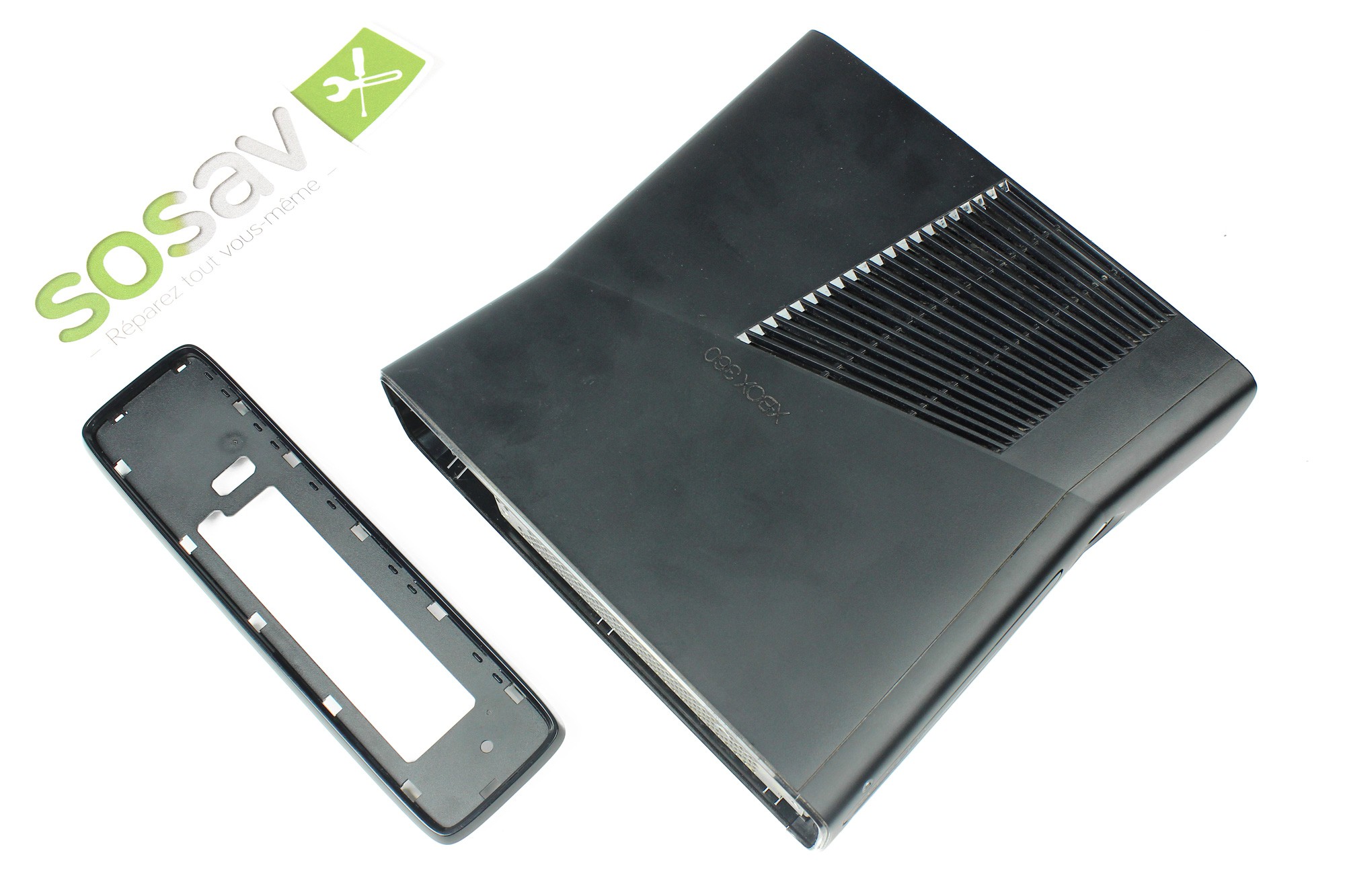

Saisissez ensuite le contour plastique, afin de l'ôter totalement.
Le panneau inférieur de votre Xbox 360 S est désormais démonté.

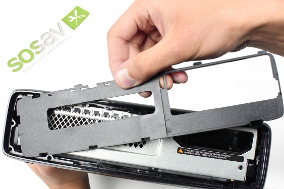

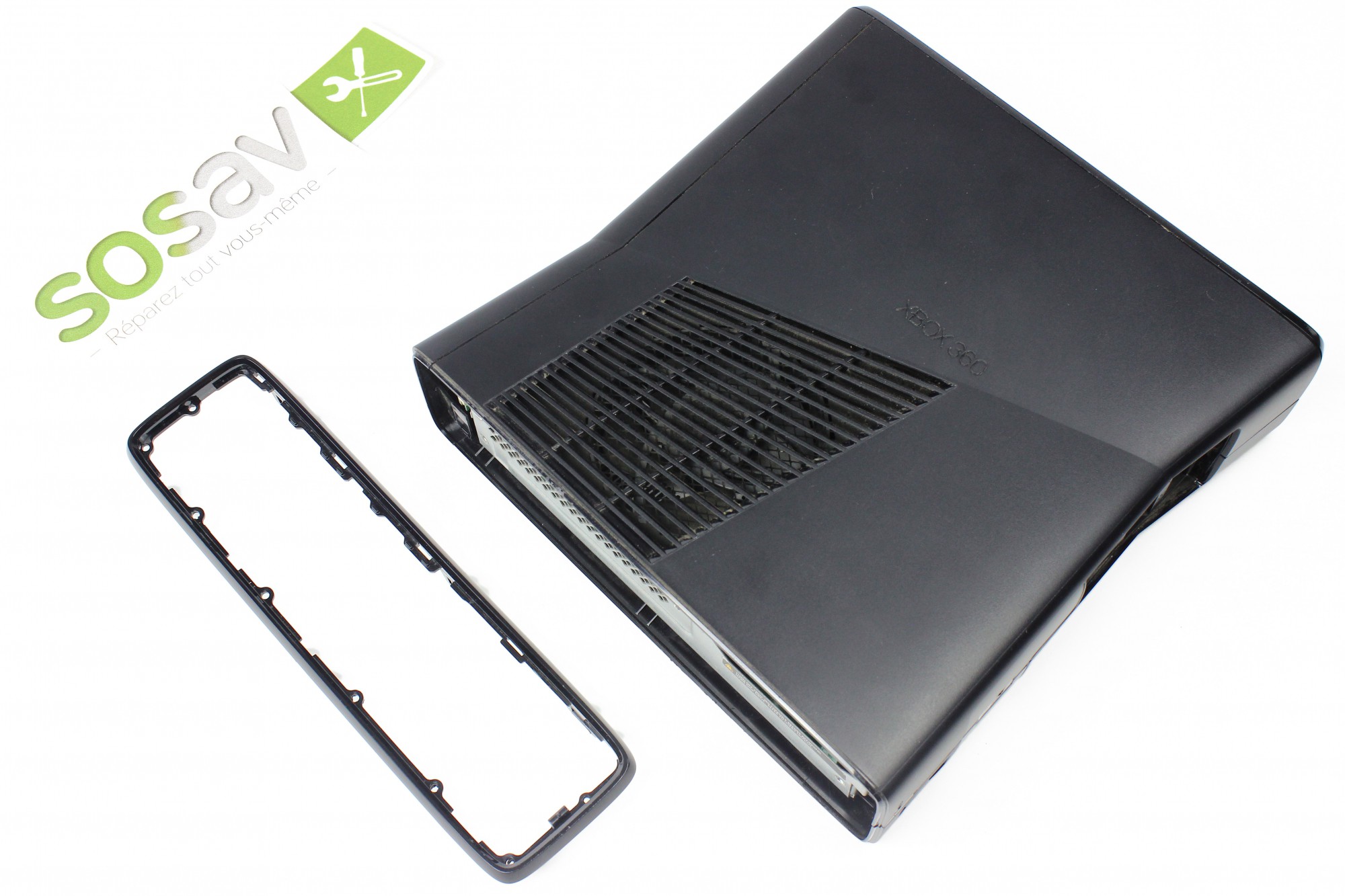

Vous pouvez ensuite retirer le second contour plastique.
Le second contour plastique de la Xbox 360 Slim est désormais démonté.

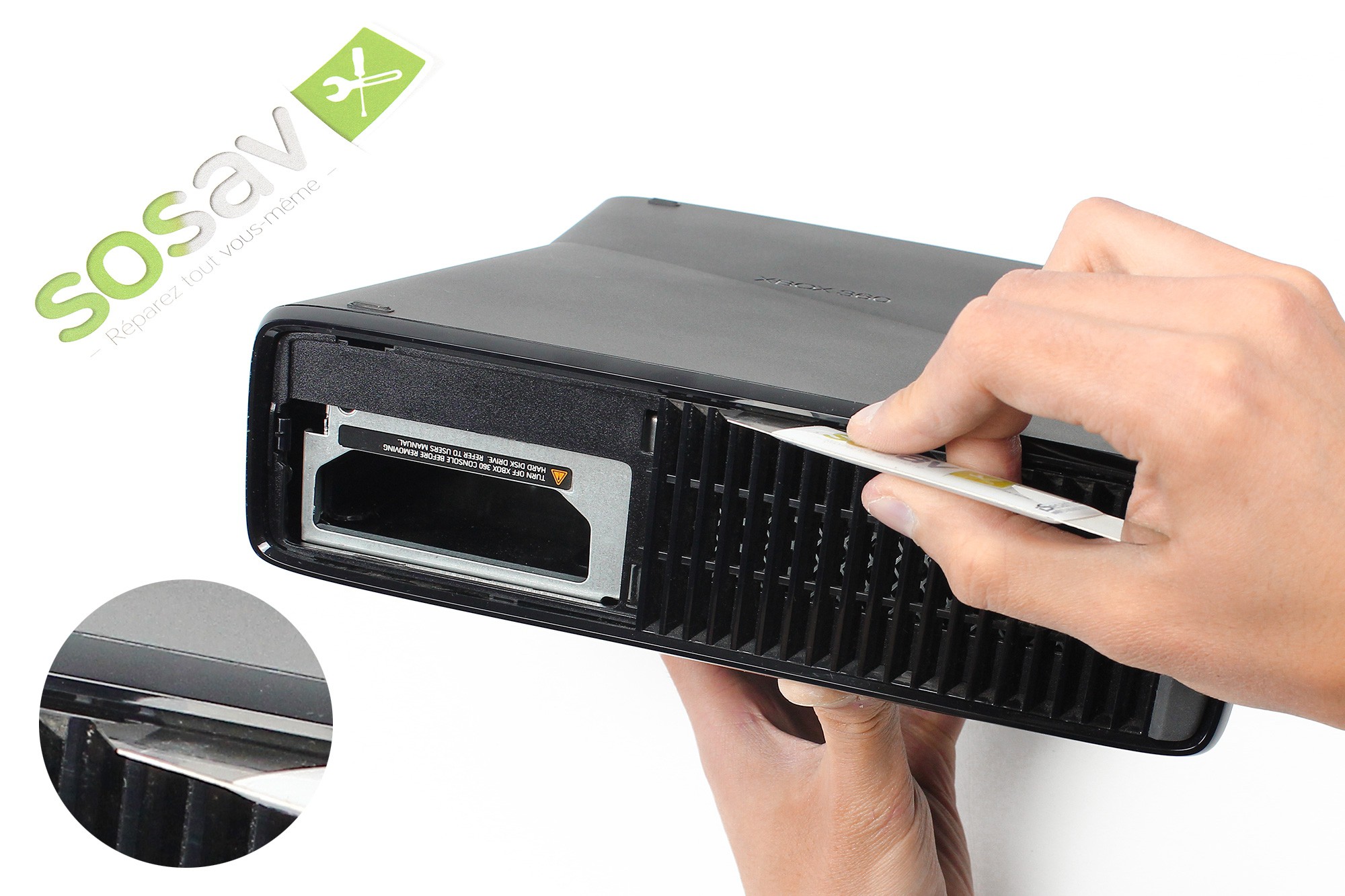

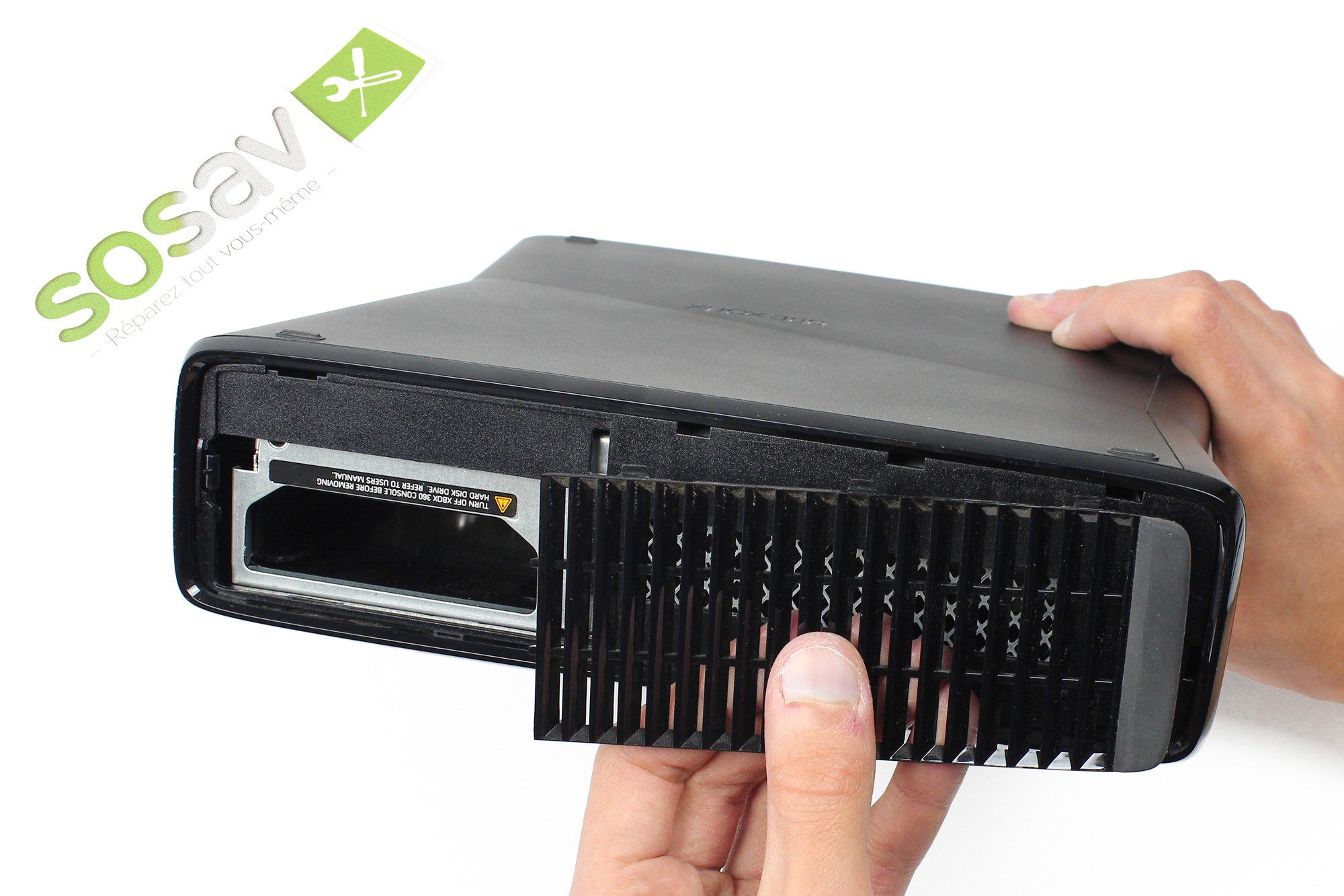

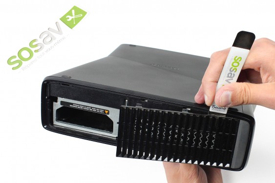

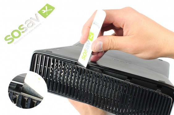

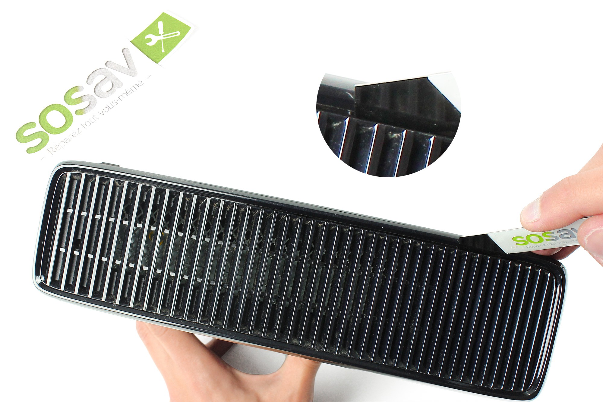

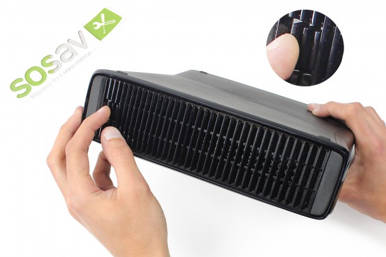

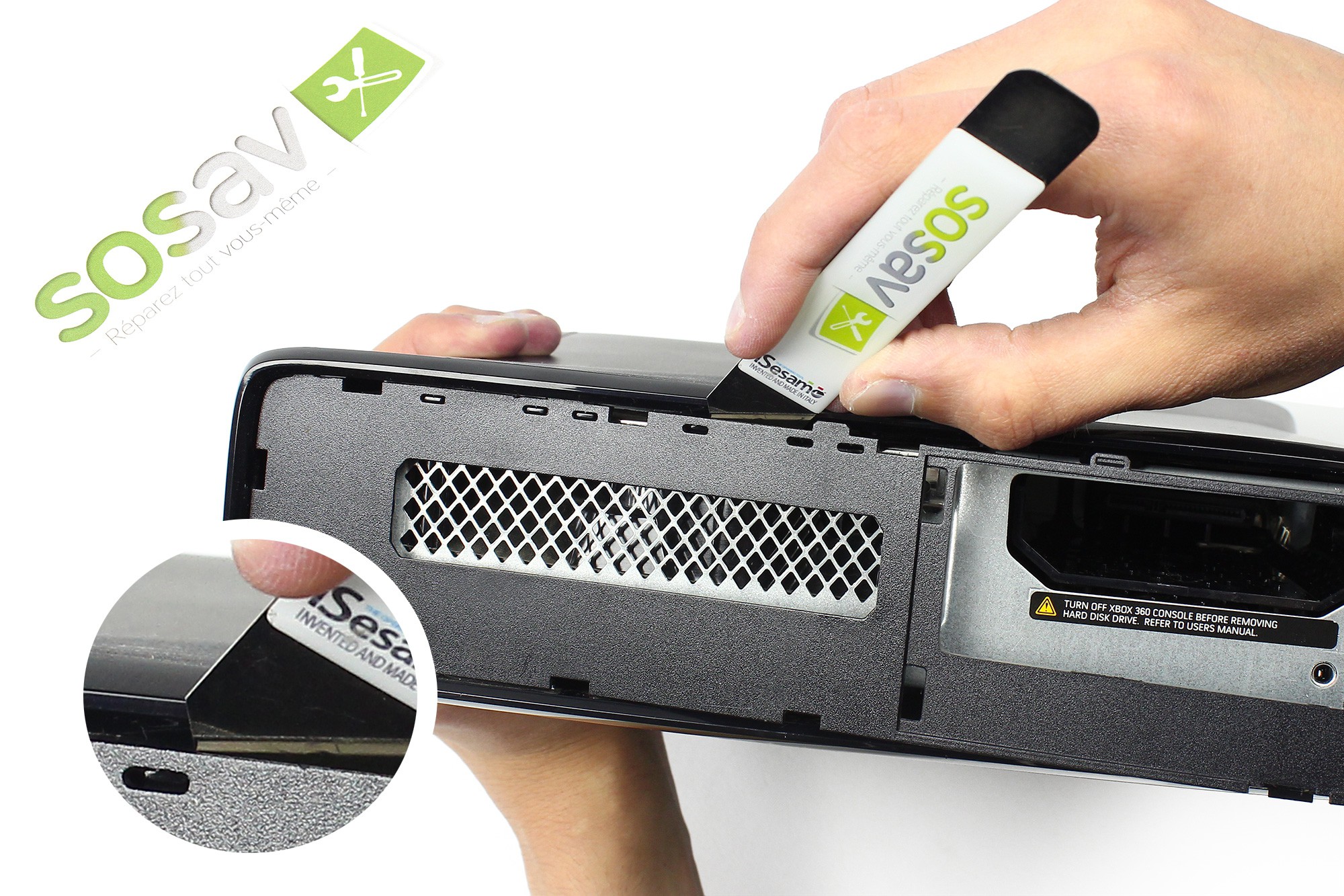

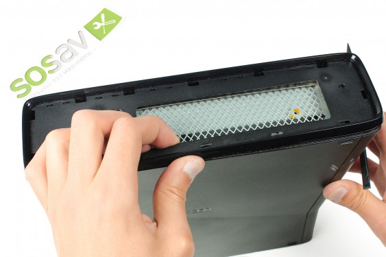

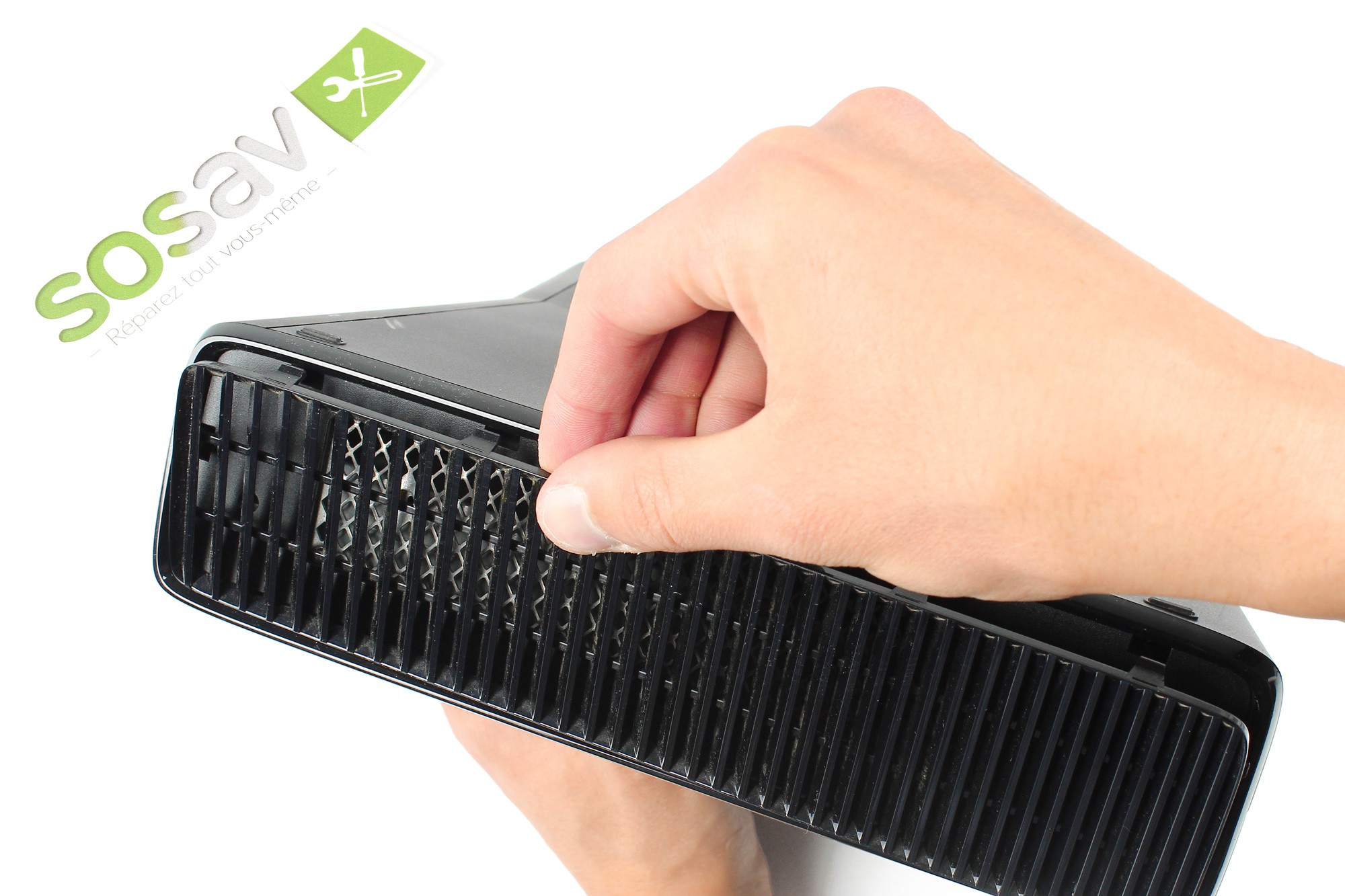

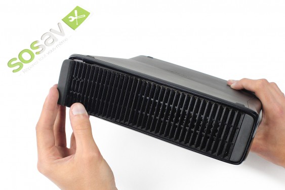

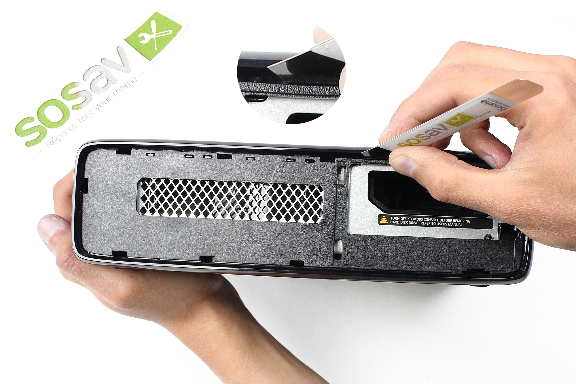

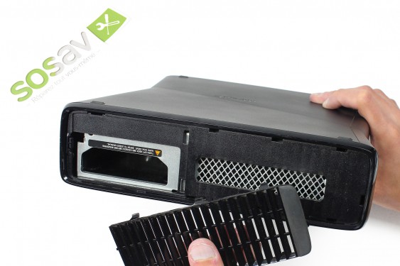

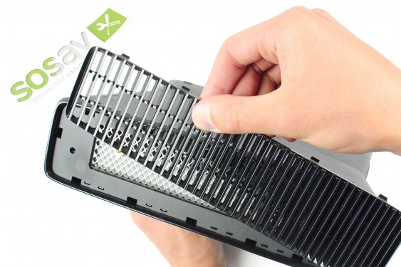

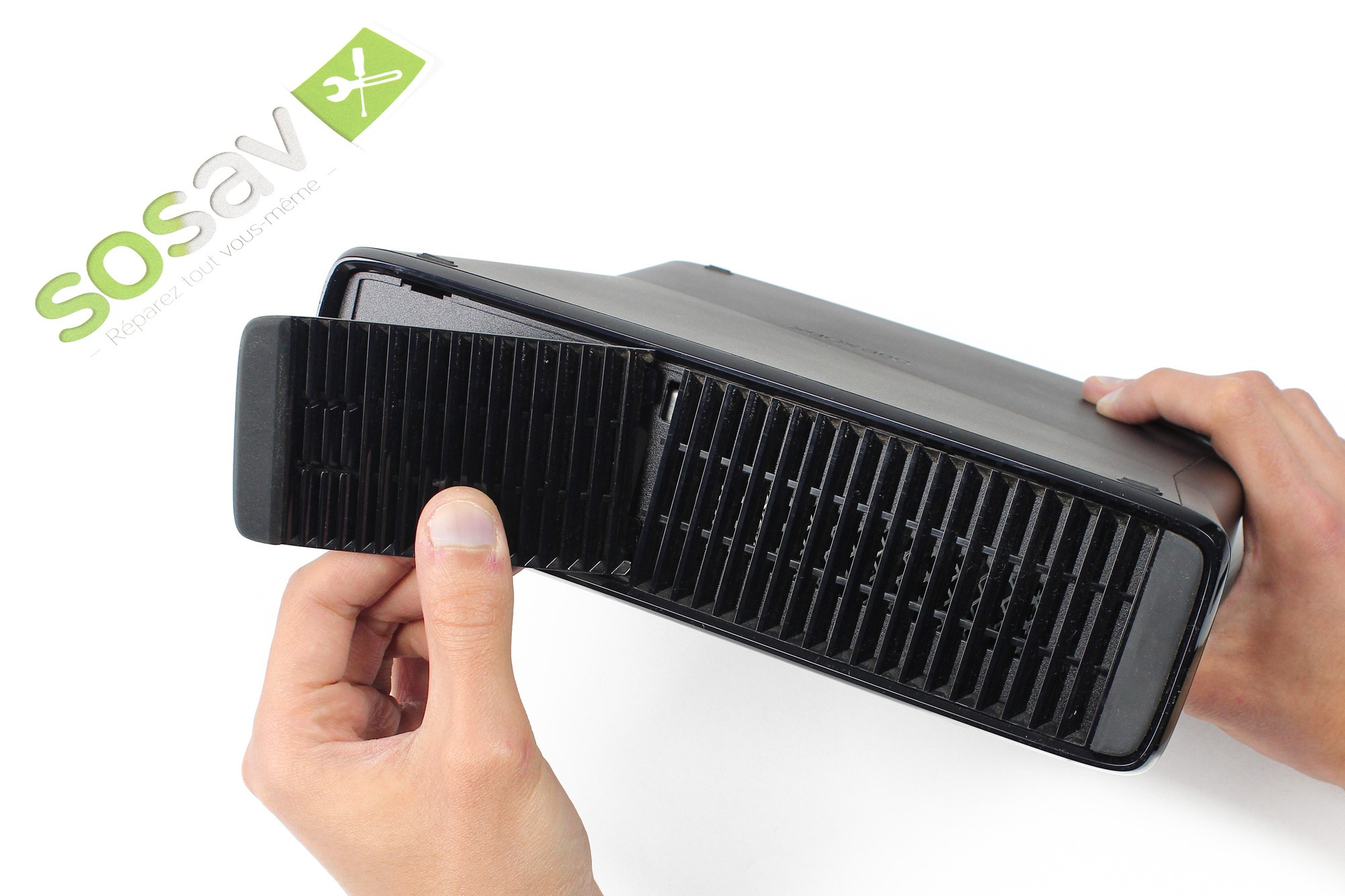

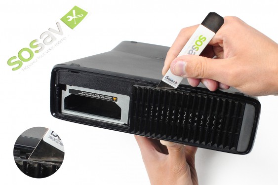

Reprenez la spatule iSesamo pour déclipser la seconde grille d'aération se trouvant sur la tranche opposée de la console.
Note : Inutile de trop forcer, le retrait de cette grille d'aération se fait facilement.
Retirez délicatement la seconde grille d'aération.
La seconde grille d'aération de la Xbox 360 Slim est désormais démontée.

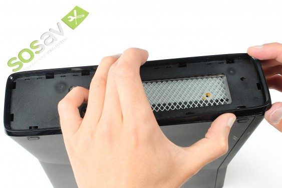

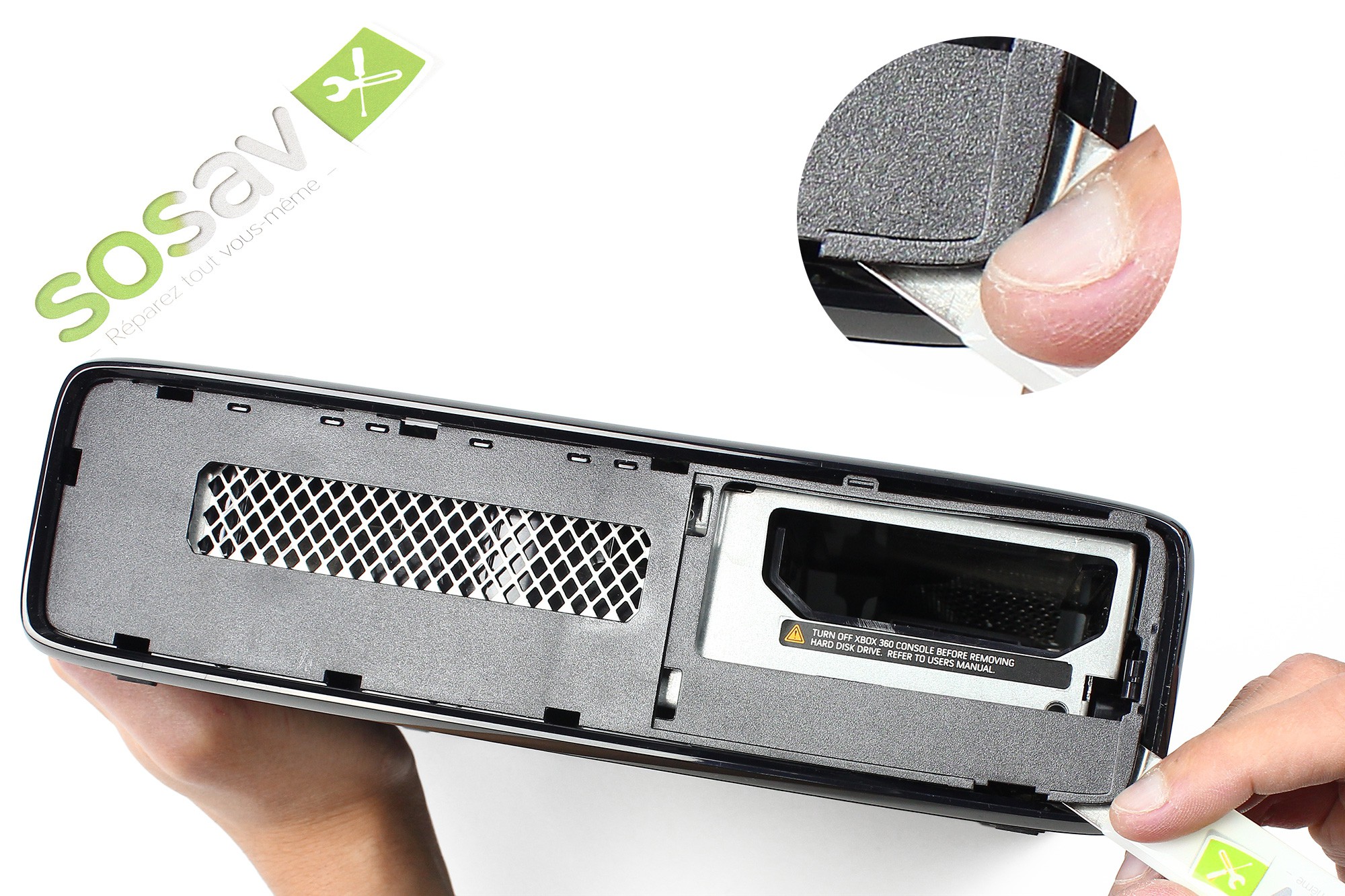

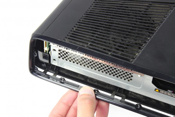

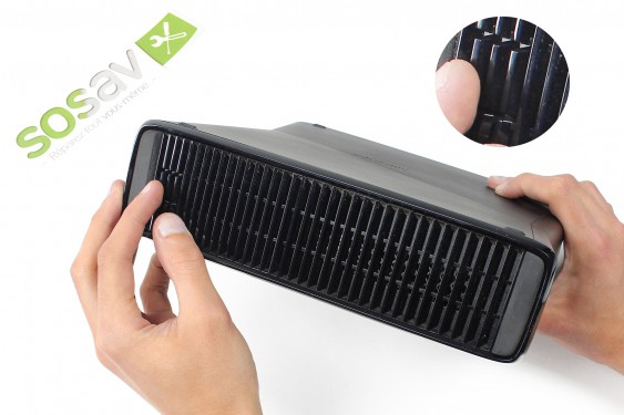

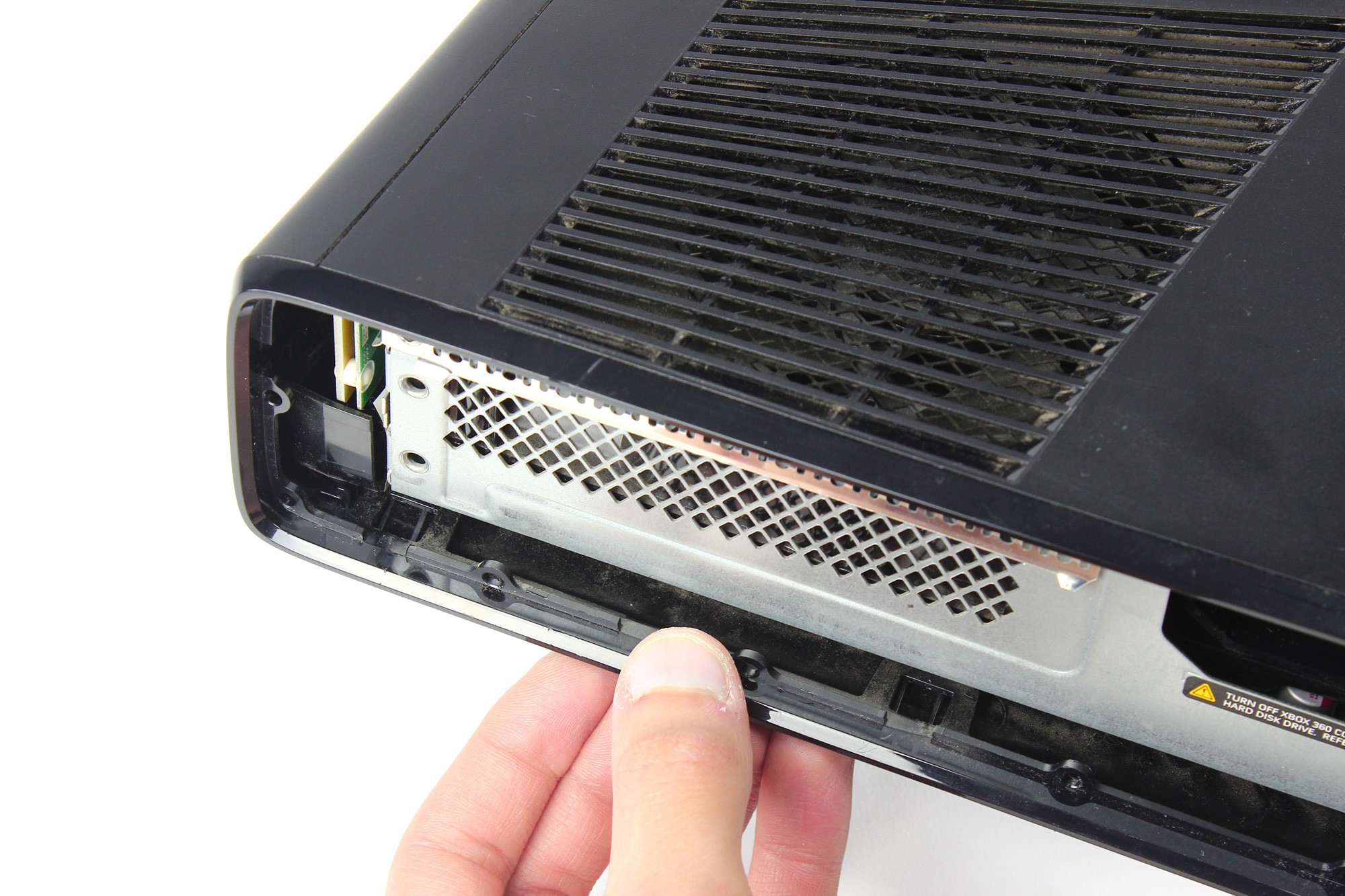

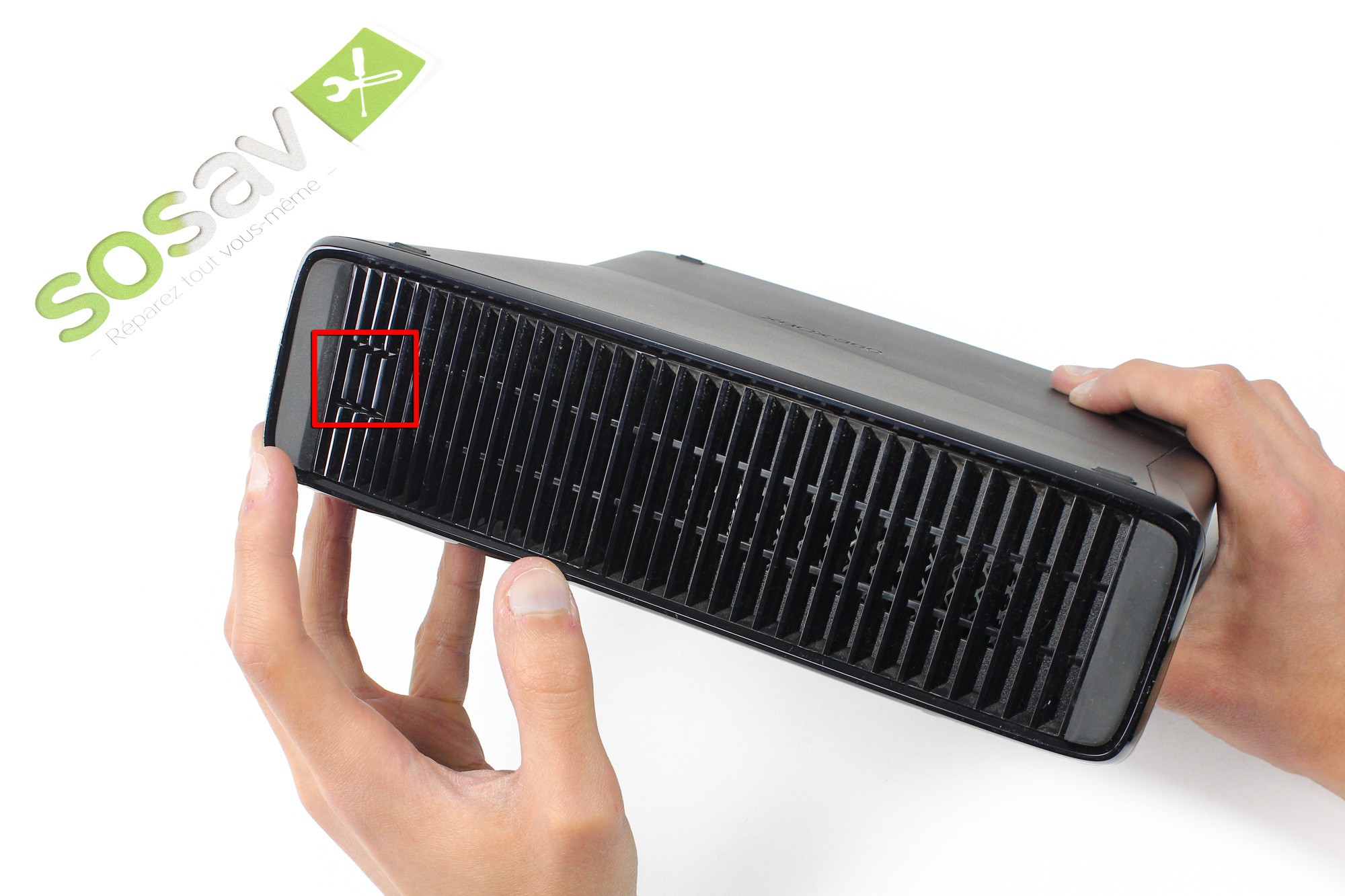

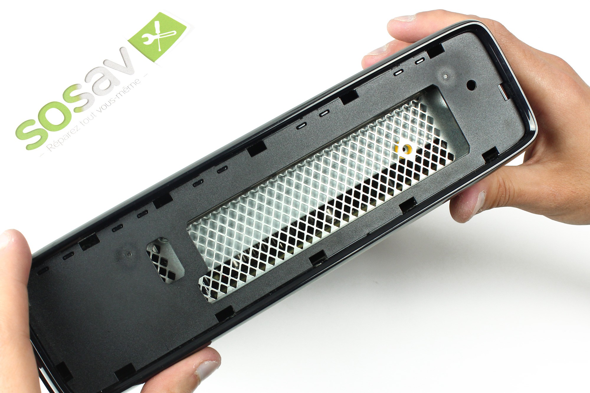

Servez-vous à nouveau de la pointe de la spatule en nylon pour déclipser les clips de maintien sur le premier contour en plastique de la tranche opposée de la console.
Pour chaque clip retiré, tirez très légèrement sur le second contour (cf seconde photo) afin de le séparer de la console.
Ces clips sont faciles à repérer et sont localisés sous chaque petit emplacement de forme rectangulaire.
Répétez l'opération sur tous les clips du contour en plastique.

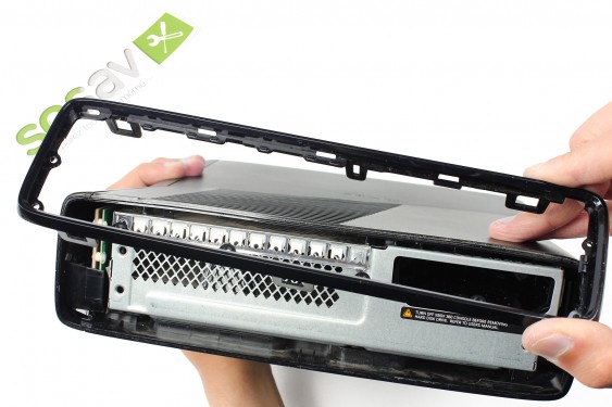

Etape 24
Retirez ensuite délicatement le premier contour en plastique de la console.
Etape 25
Le premier contour en plastique de la tranche opposée de la Xbox 360 Slim est ainsi démonté.

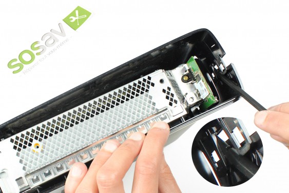

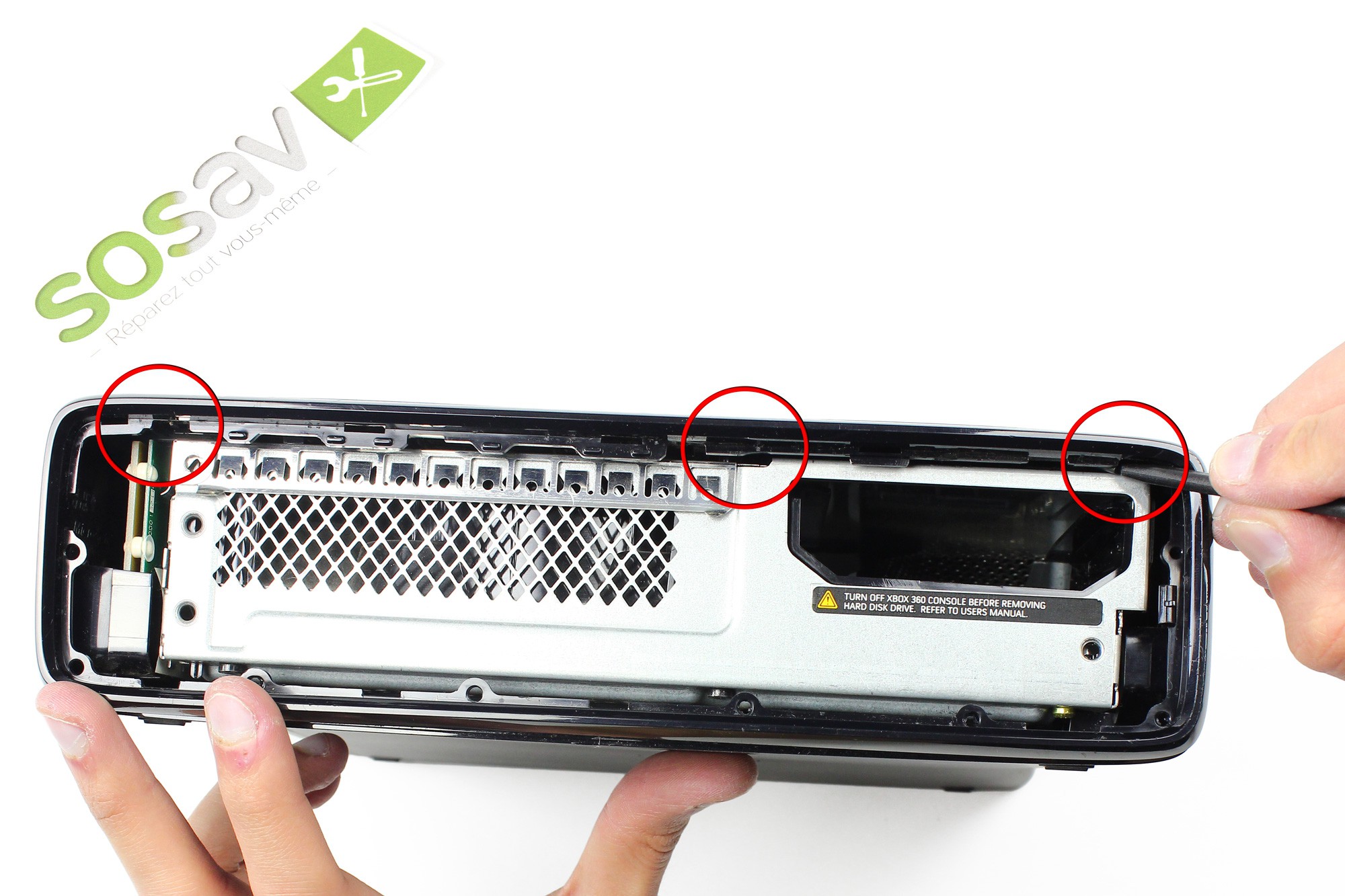

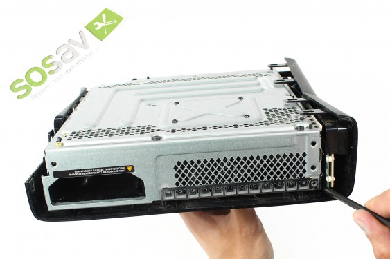

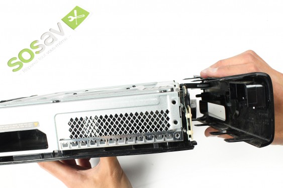

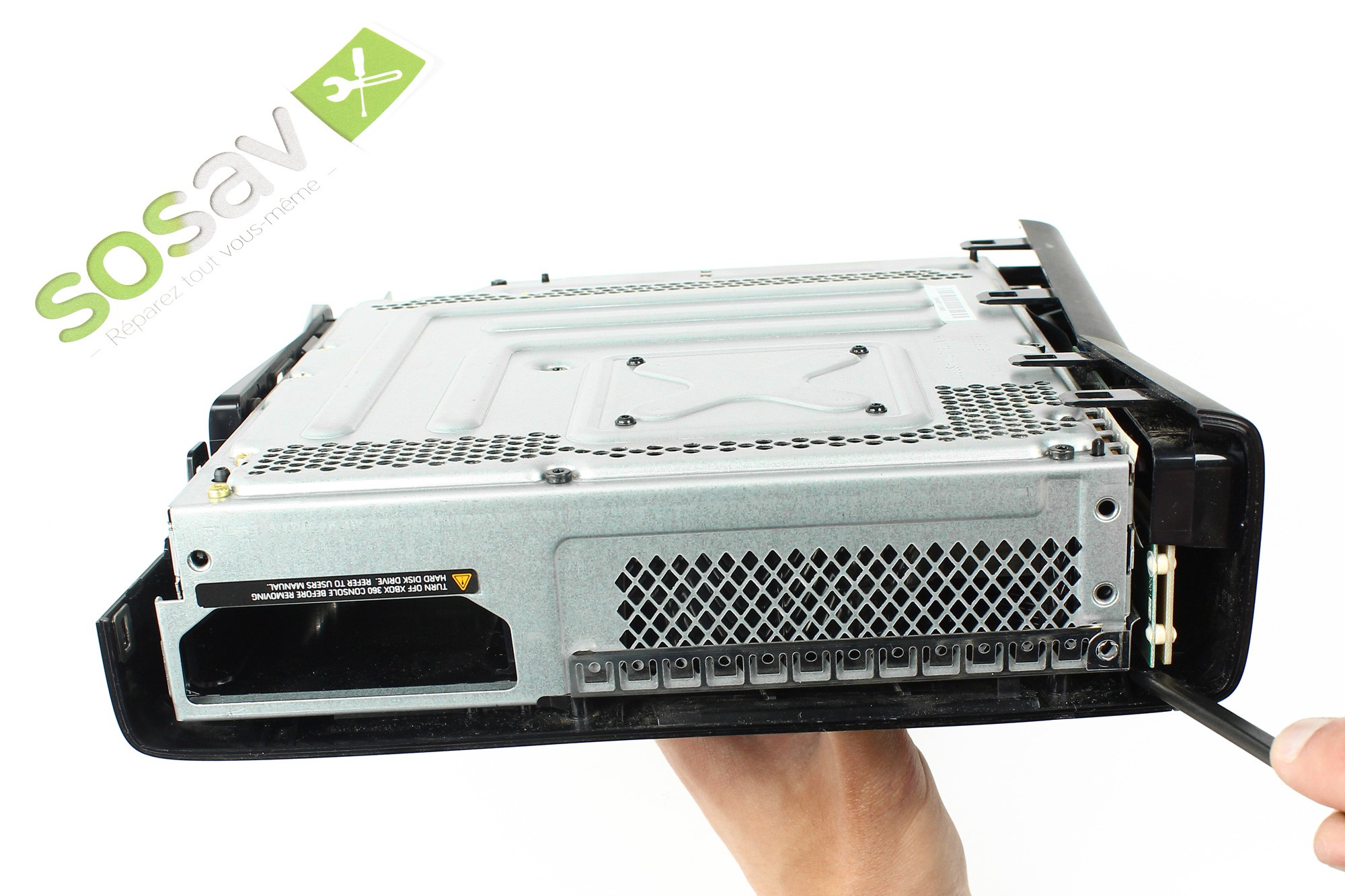

Toujours avec la spatule en nylon, retirez les deux premiers clips maintenant la coque supérieure de la console en place.
Séparez la coque supérieure en exerçant une légère force vers l’avant, comme indiqué sur les photos 3 et 4 de cette étape.

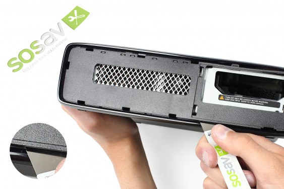

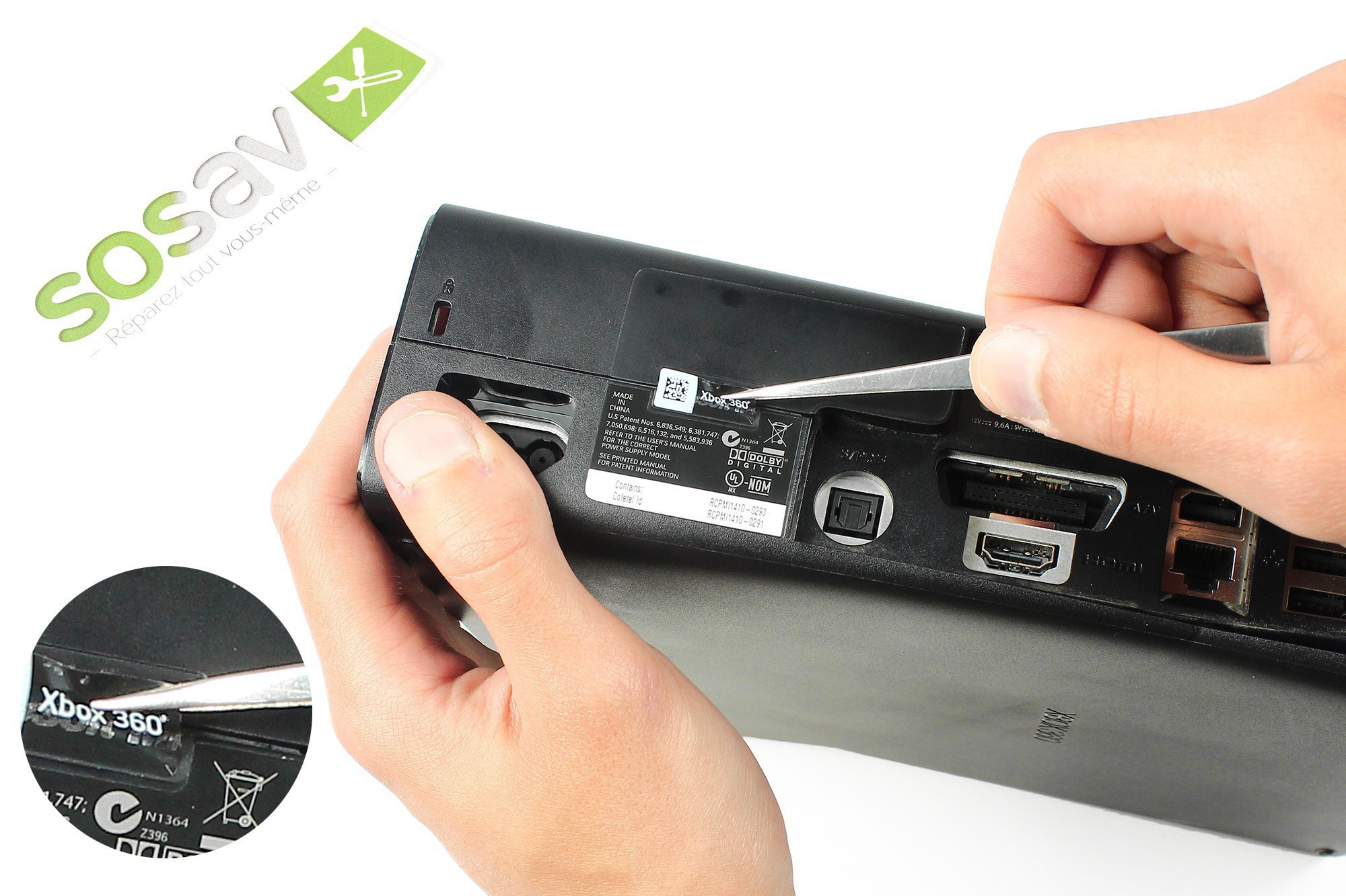

Utilisez ensuite une pince afin de retirer l’autocollant de garantie de la console.

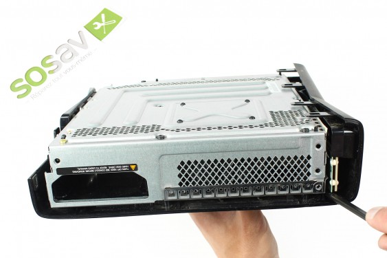

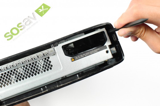

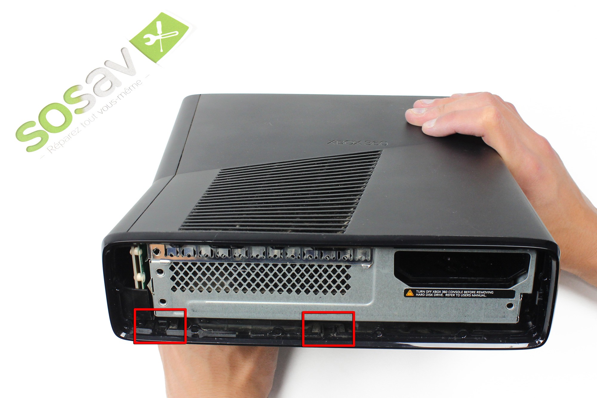

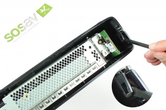

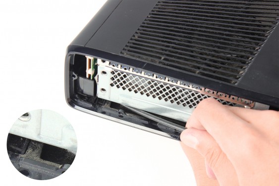

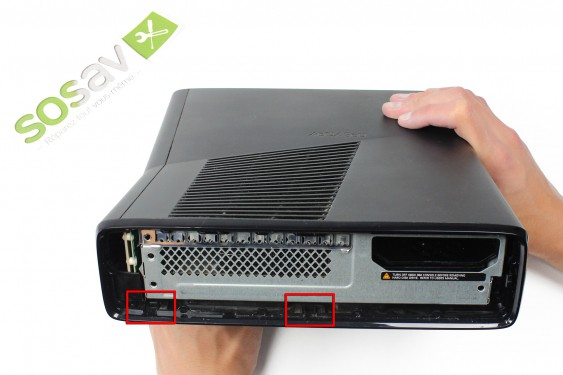

Deux clips en plastique situés à proximité de l’emplacement du disque dur (sur la tranche opposée) retiennent la coque supérieure de la console.
Avec la spatule en nylon, désenclavez ces deux clips de maintien.
Etape 29

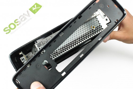

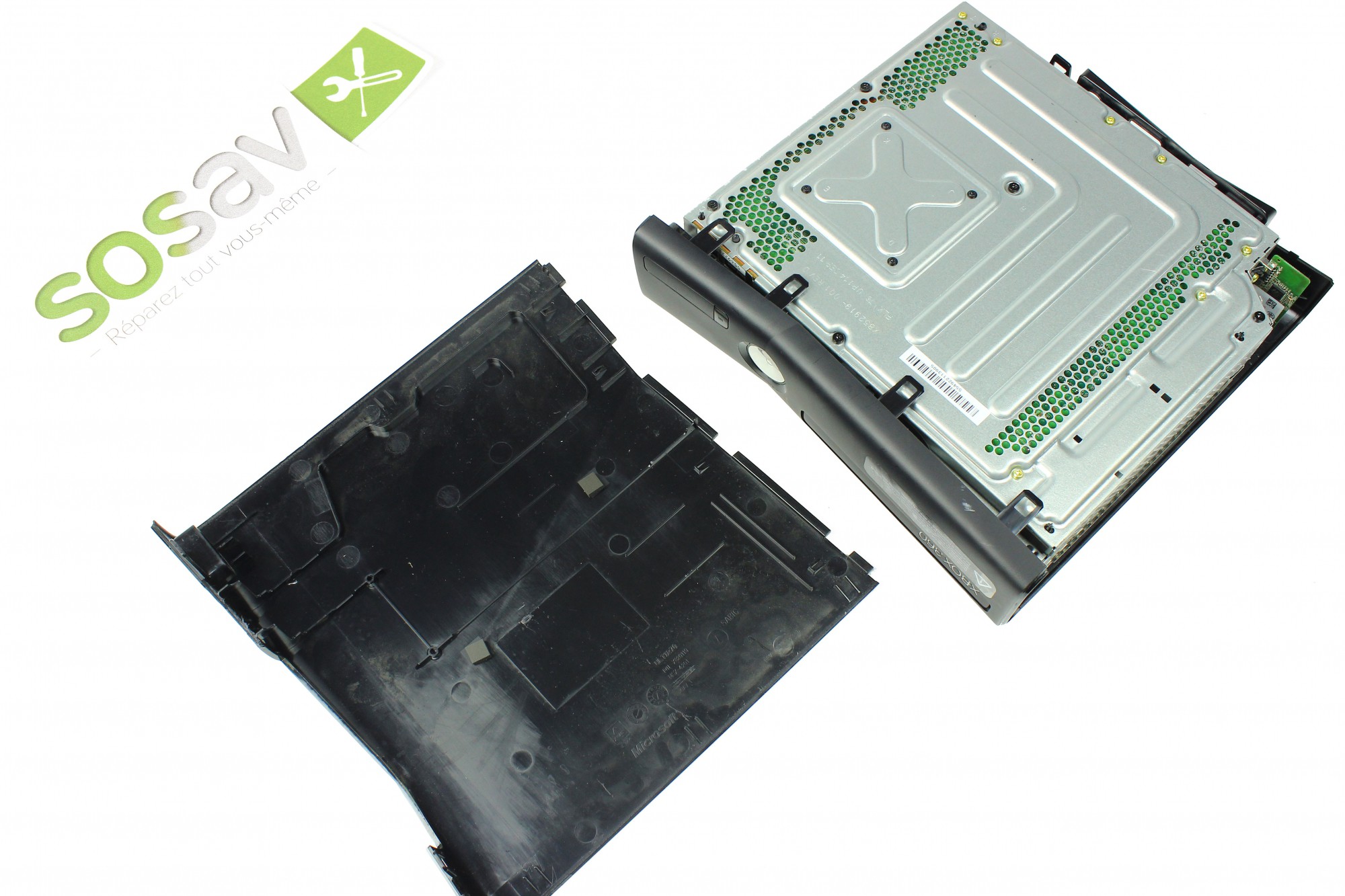

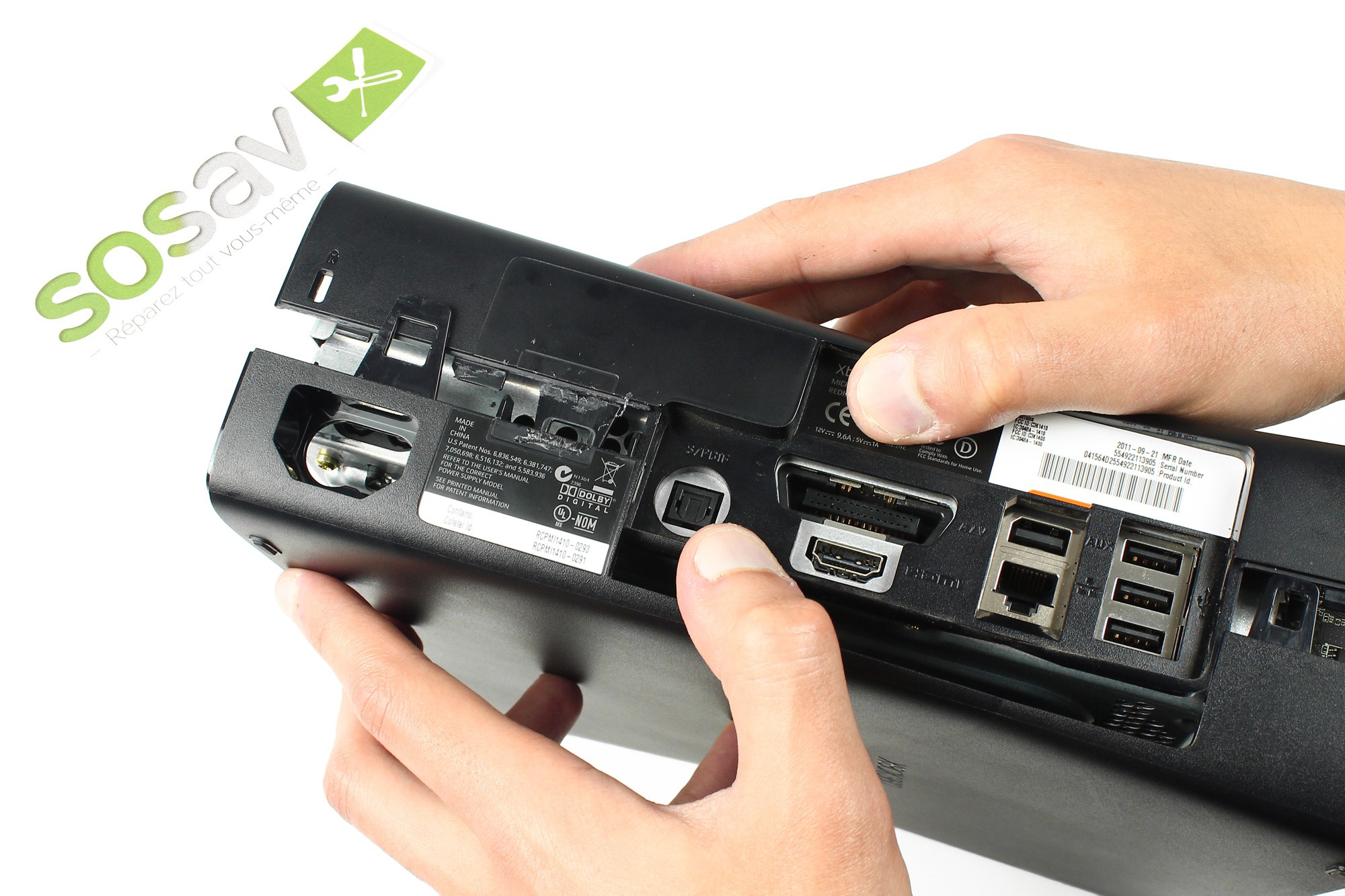

Reprenez la spatule iSesamo afin de faire levier pour séparer délicatement la coque supérieure de la Xbox 360 Slim.
Note : Si cela est trop difficile, ne forcez pas et vérifiez que les clips précédemment déclipsés ne se sont pas ré-enclenchés.
Etape 30

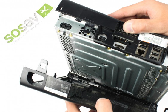

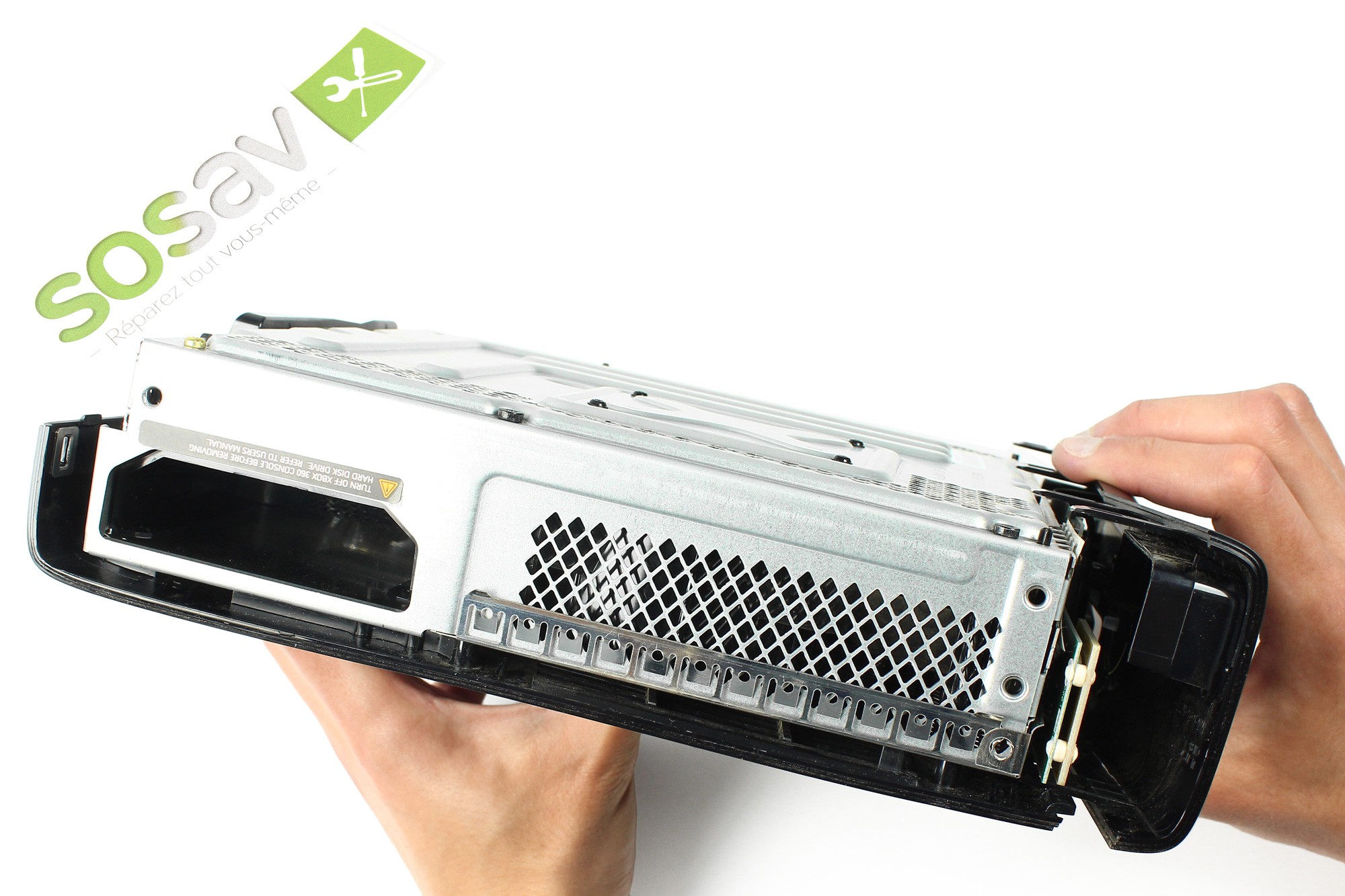

Ensuite, séparez délicatement la coque supérieure de la console.
Etape 31
La coque supérieure de la Xbox 360 Slim est désormais démontée.

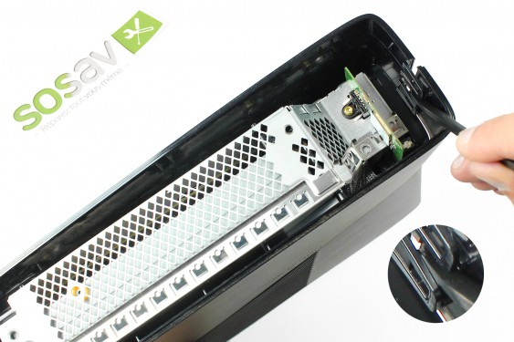

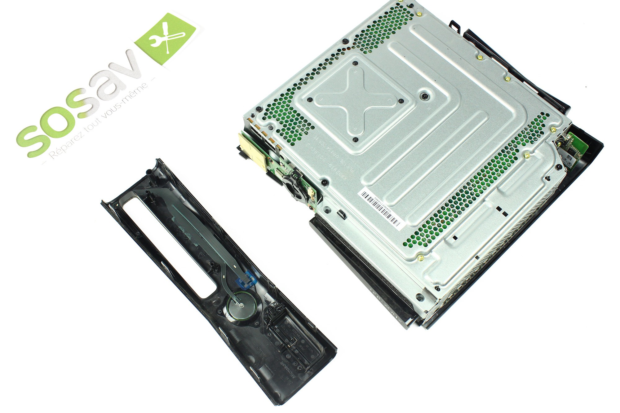

Servez-vous de la spatule en nylon pour déverrouiller le clip maintenant la façade supérieure en place.
Etape 33
Tirez ensuite très délicatement sur la façade puis retournez-la à l’envers.
Note : Ne retirez pas de suite la façade ! Elle est encore liée au reste de la console par une nappe !

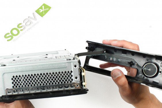

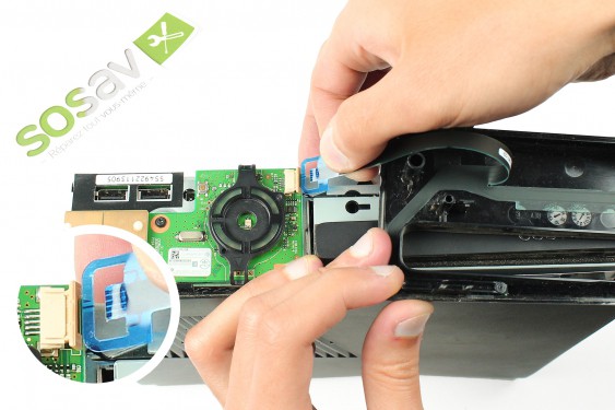

Etape 34

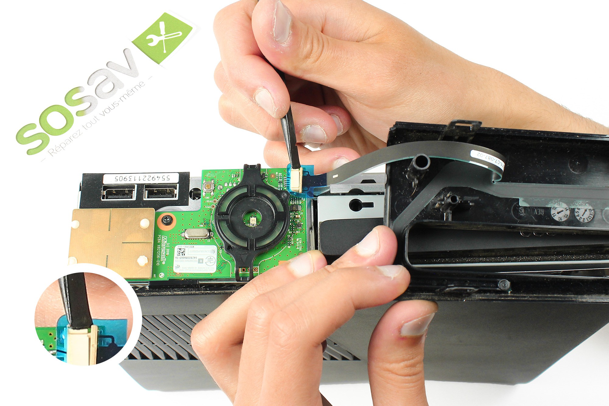

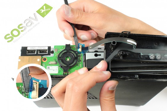

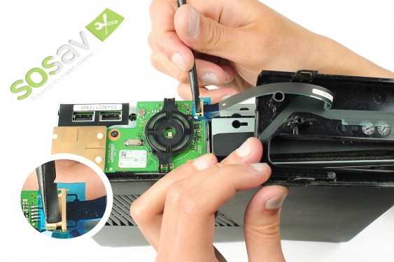

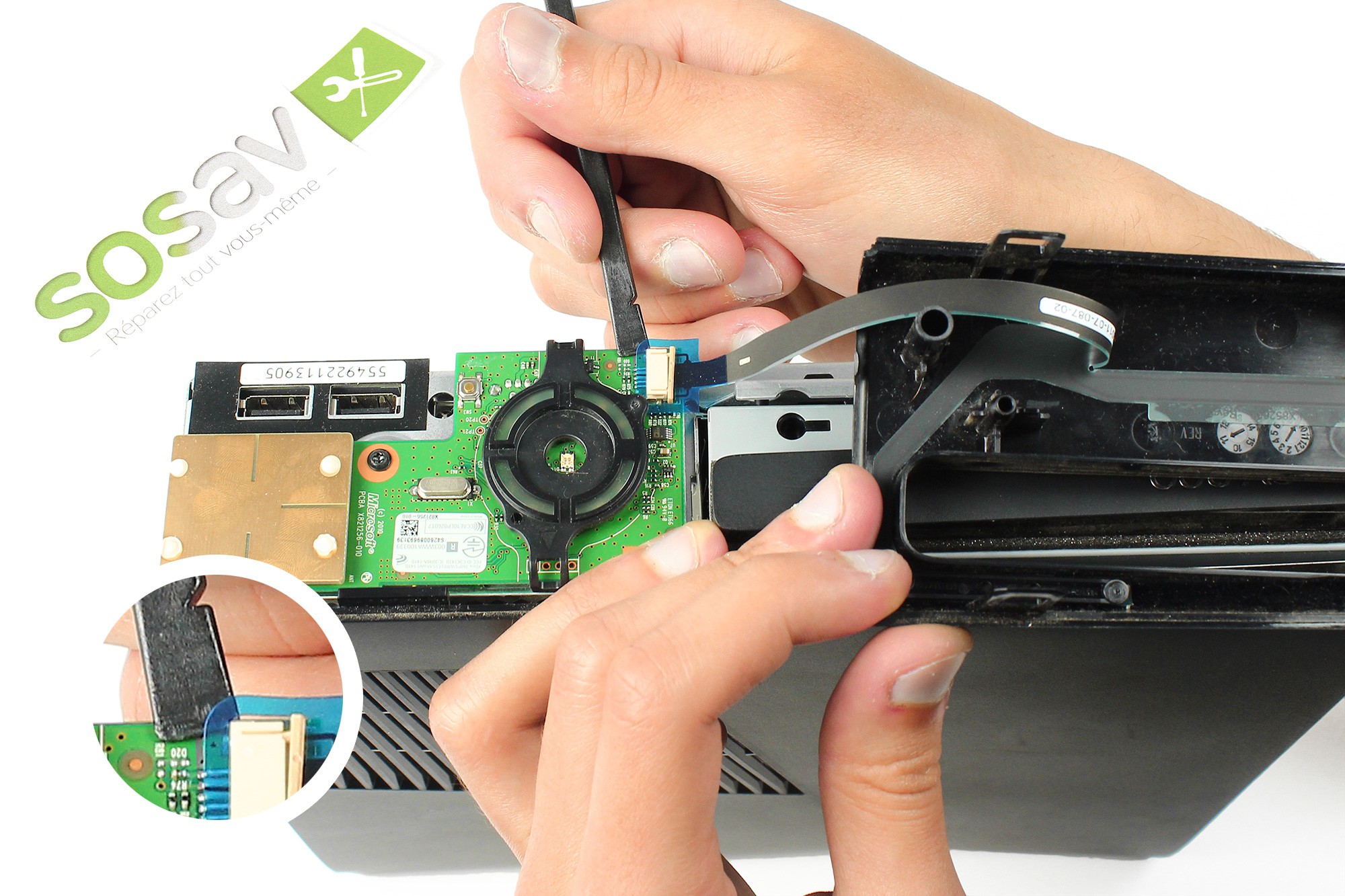

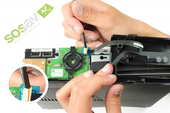

Toujours à l’aide de la spatule en nylon, retirez le plastique de maintien bleu de la nappe de liaison de la façade avant.
Etape 35

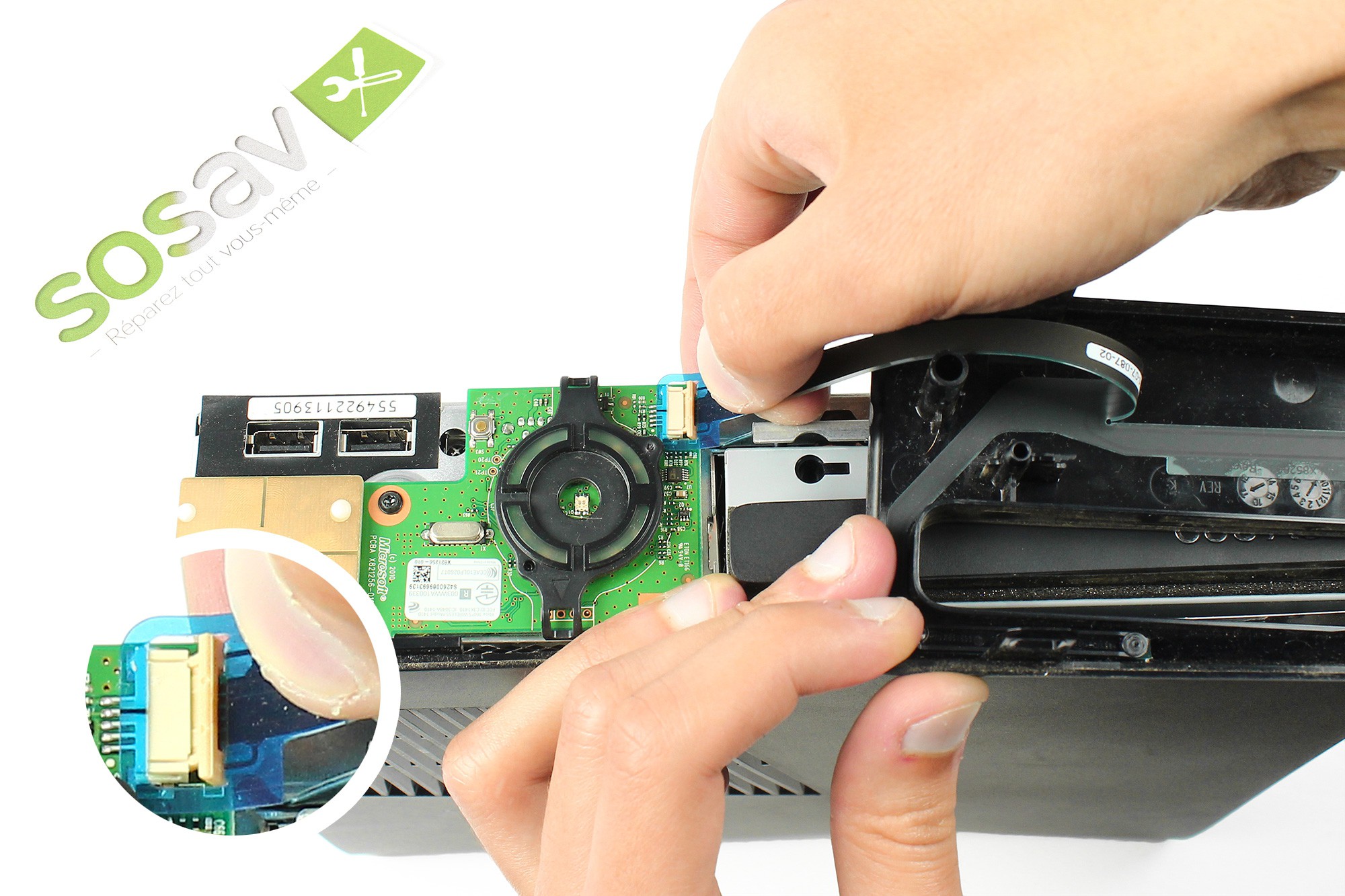

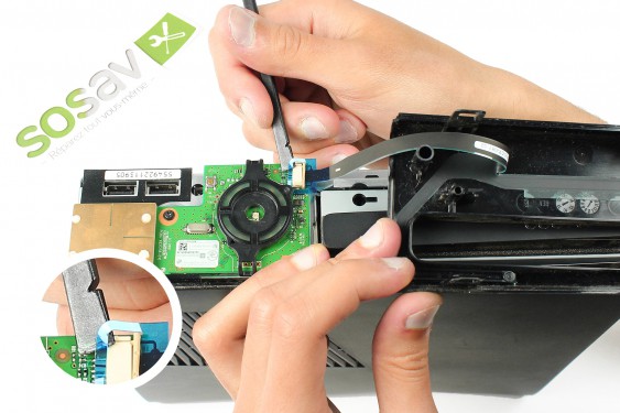

Utilisez la spatule en nylon pour déverrouiller le connecteur FPC de la façade avant.
Note : Le connecteur FPC est visible sur la photo et est de couleur blanche.
Etape 36
Tirez ensuite très délicatement sur la nappe de liaison du câble d'alimentation du bouton power afin de la retirer.
Etape 37
La façade avant de la Xbox 360 Slim est désormais démontée.

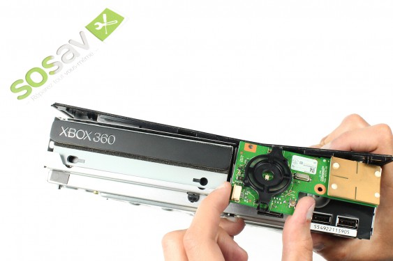

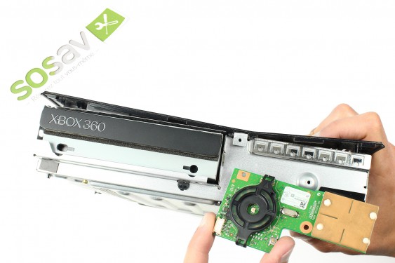

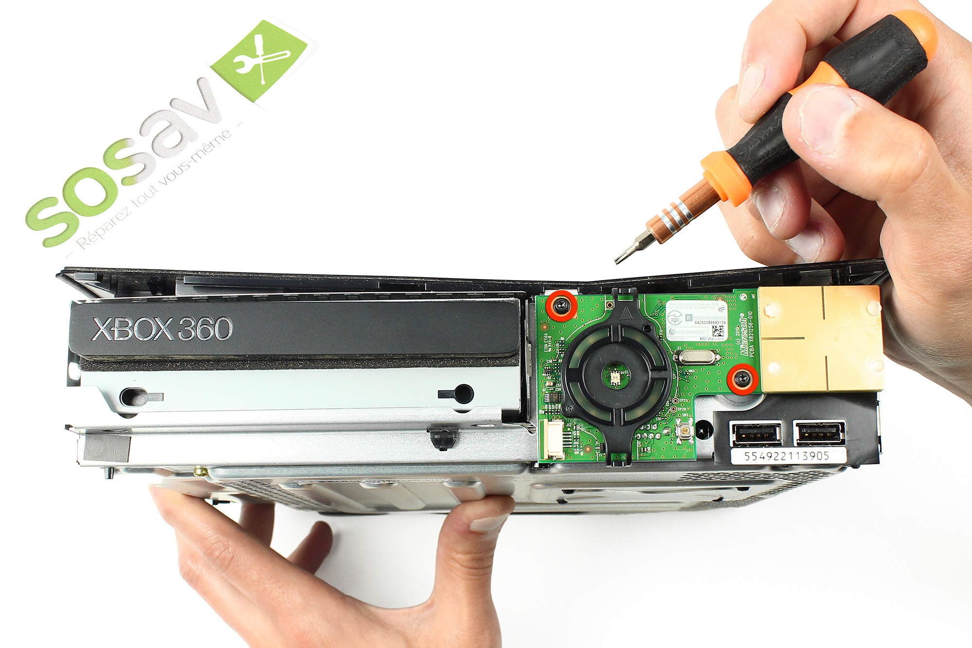

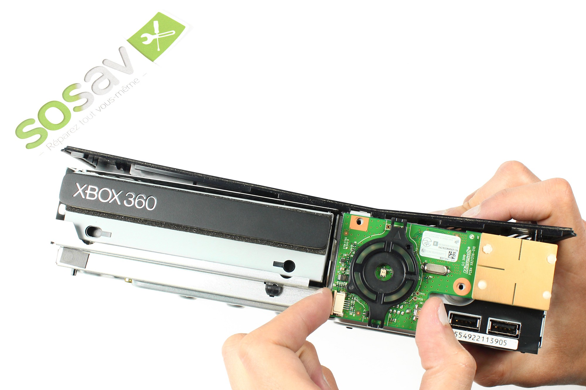

A l’aide d’un tournevis Torx T8, dévissez les deux vis maintenant la carte radio en place.
Etape 39
Tirez ensuite légèrement sur la carte afin de l’extraire de son logement puis ôtez-la entièrement.
Etape 40

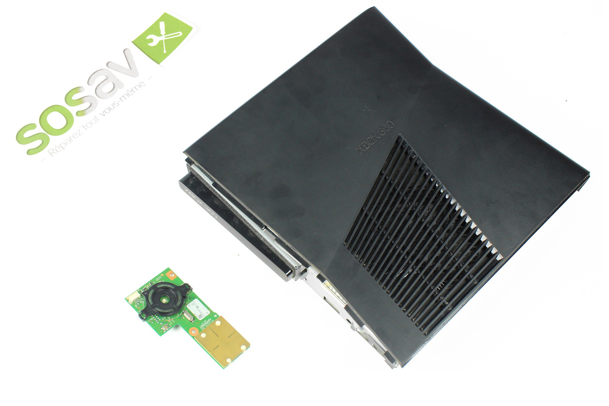

La carte radio de votre Xbox 360 Slim est désormais démontée.
Remplacez-la par une pièce neuve si cela est nécessaire.
Pour remonter votre Xbox 360 S suivez ce guide en sens inverse.
