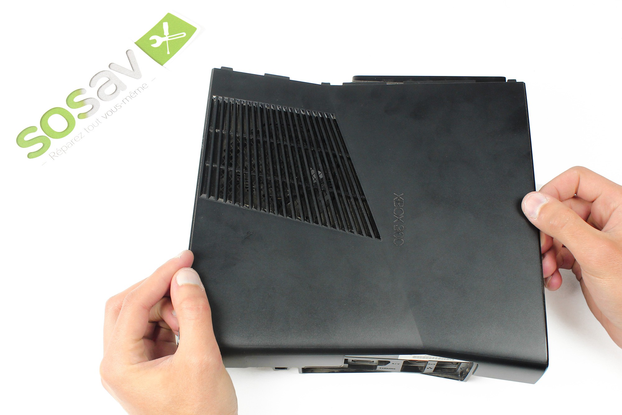

Le panneau supérieur de la Xbox 360 S est attaché par de multiple clips à la console. L'emplacement de chacun de ces clips est simple à repérer, ils sont localisés sous chaque emplacement de forme rectangulaire.
Afin de les déclipser, insérez la pointe d'une spatule en nylon dans chacun des emplacement de forme rectangulaire.
Pour chaque clip retiré, tirez très légèrement sur le second contour (cf seconde photo) afin de le séparer de la console.
Répétez l'opération sur tous les clips situés en pourtour du panneau supérieur.
Une fois totalement déclipsé, vous pouvez délicatement ôter le panneau supérieur de la Xbox 360 S.
Il est possible que lors de l'opération certains clips se soient raccrochés à la console. Dans ce cas ne forcez pas, répétez tout simplement l'opération précédente afin de désolidariser totalement le panneau arrière de la Xbox 360 S.
Le panneau supérieur de la console est désormais démonté.

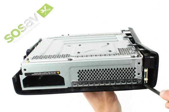

Retournez désormais votre Xbox 360 S afin d'avoir la partie inférieure face à vous ainsi que la façade avant toujours du côté gauche. La partie inférieure est celle disposant de l'emplacement pour disque dur.
2 clips, situés cette fois-ci sur la partie inférieur, maintiennent ensemble les panneaux droit et gauche de la Xbox 360 S. Ceux-ci sont situés à coté de l'emplacement pour disque dur.
Afin de désolidarisez ces 2 clips, faites levier à l'aide d'une spatule en nylon comme indiqué sur les photos.

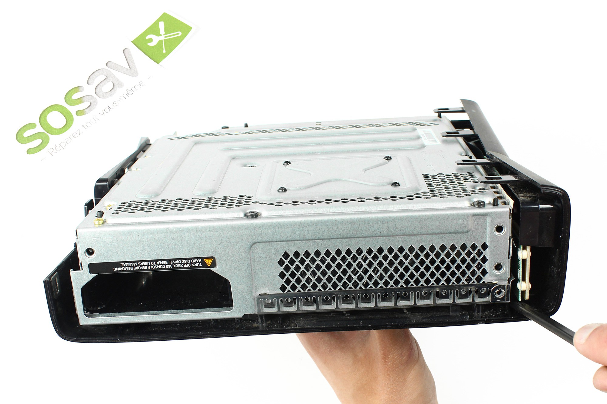

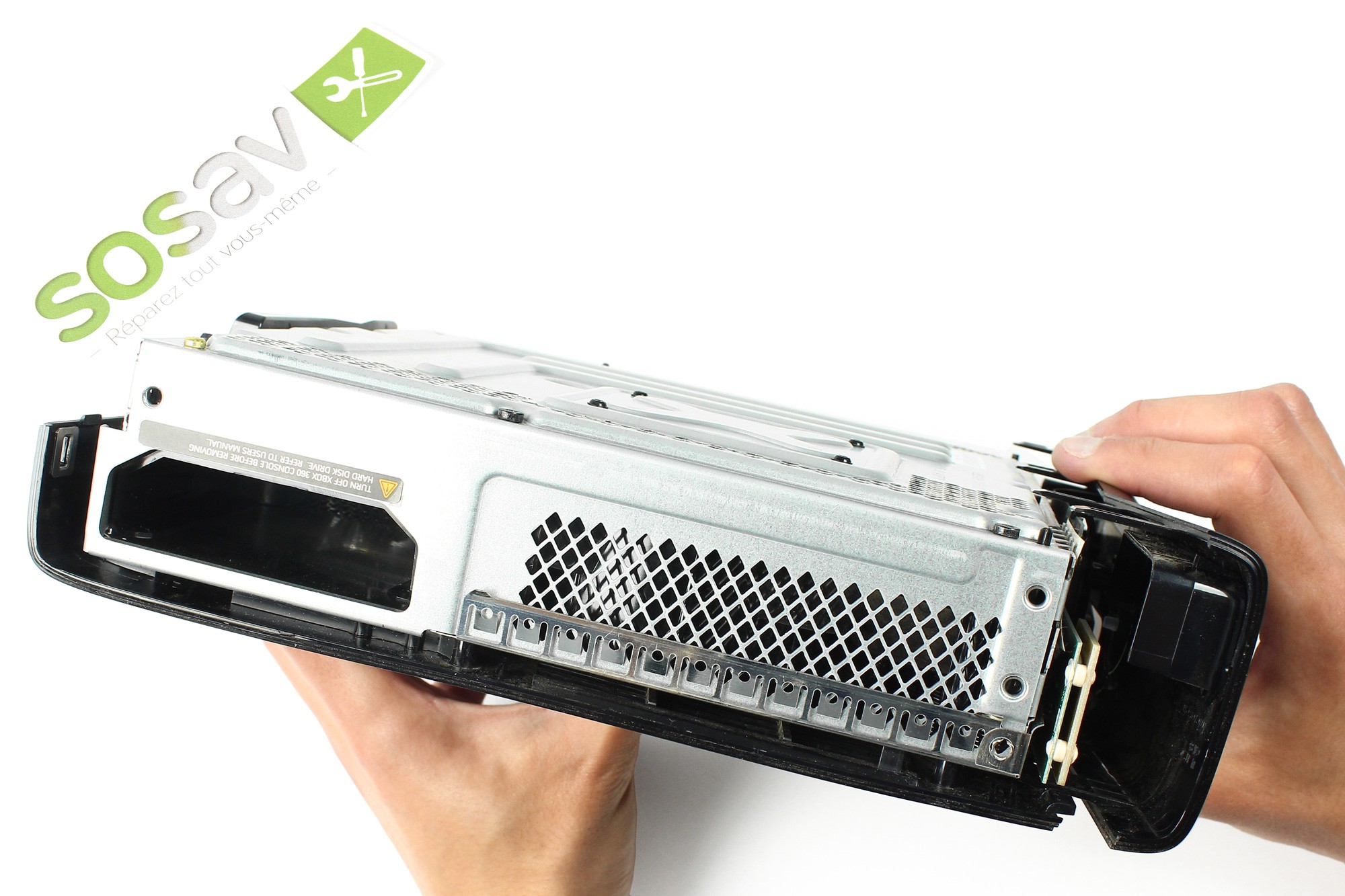

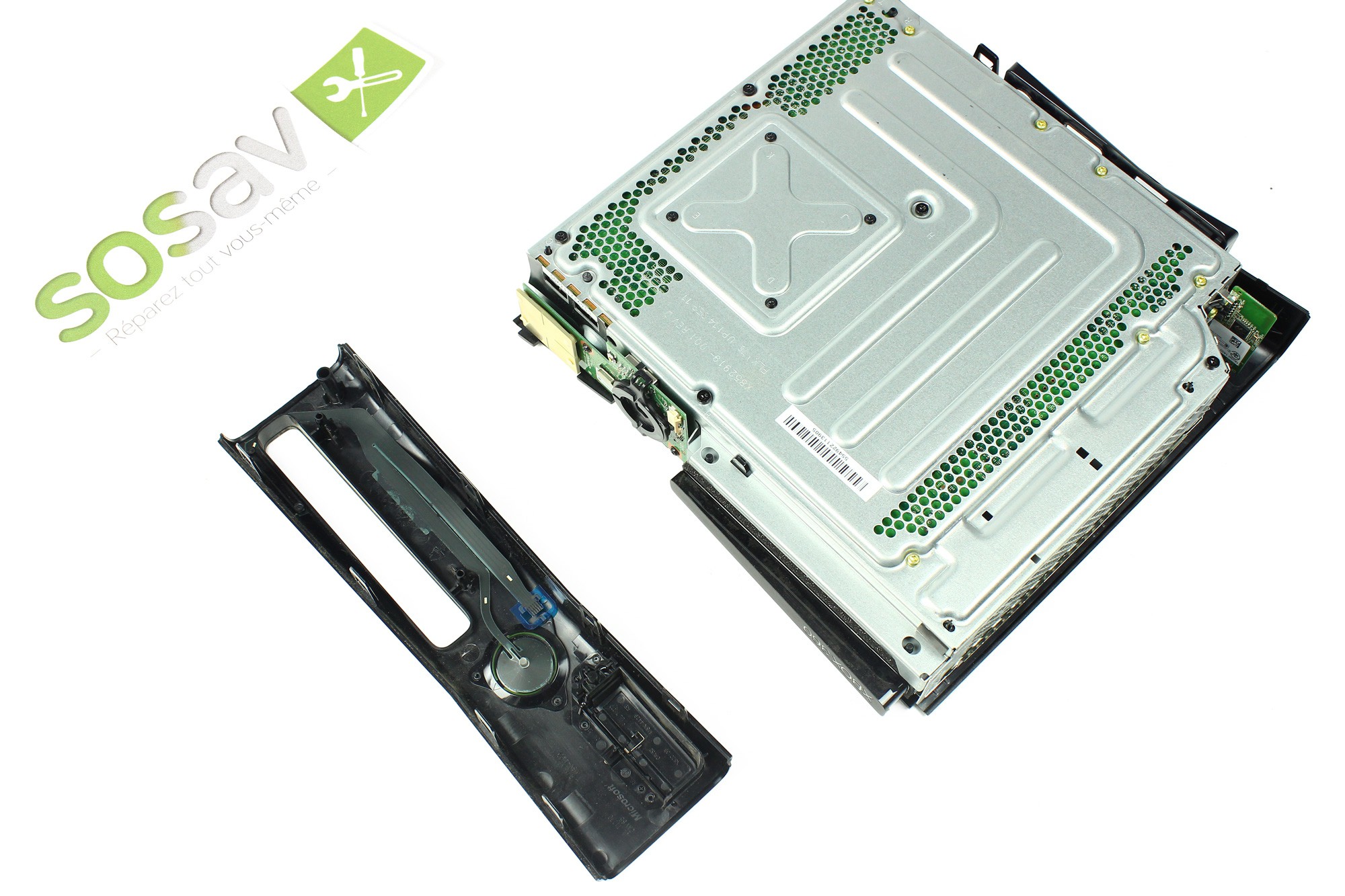

Orientez désormais votre Xbos 360 S afin d'avoir à nouveau la face inférieure face à vous, mais avec la façade avant orientée vers la droite cette fois-ci.
Servez-vous de la spatule en nylon pour déverrouiller le clip maintenant la façade avant en place.
Tirez ensuite très délicatement sur la façade puis retournez-la.
Note : Ne retirez pas de suite la façade ! Elle est encore liée au reste de la console par une nappe !

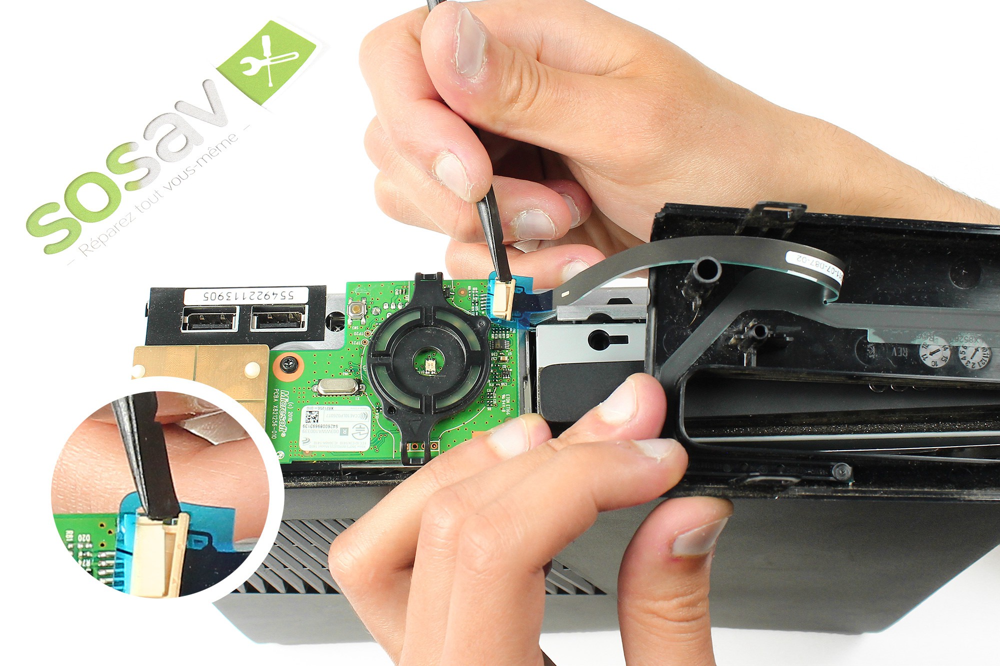

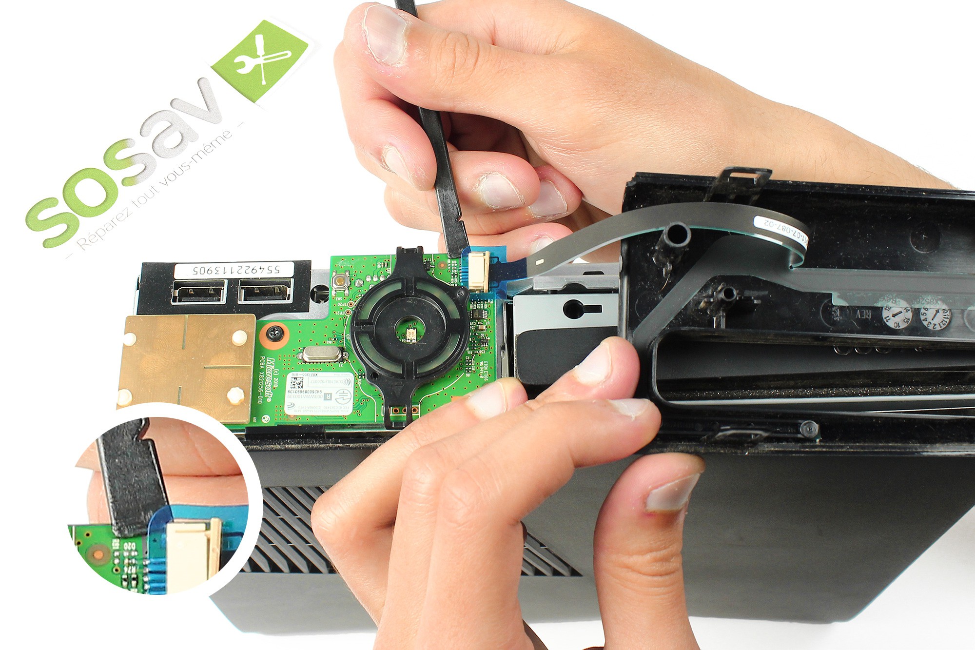

Etape 24

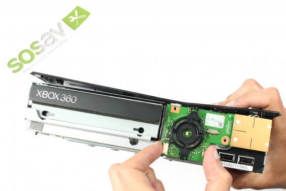

Toujours à l’aide de la spatule en nylon, retirez le plastique de maintien bleu.
Ce plastique maintient la nappe de gestion du bouton power à la carte radio.
Etape 25
Utilisez la spatule en nylon pour déverrouiller le connecteur FPC retenant le cable de gestion du bouton power.
La partie foncée de se connecteur doit bouger de seulement environ 2mm.
Une fois le connecteur FPC en position ouverte, vous pouvez délicatement sortir la nappe de liaison du bouton power.
Terminez ensuite par ôter la façade avant.

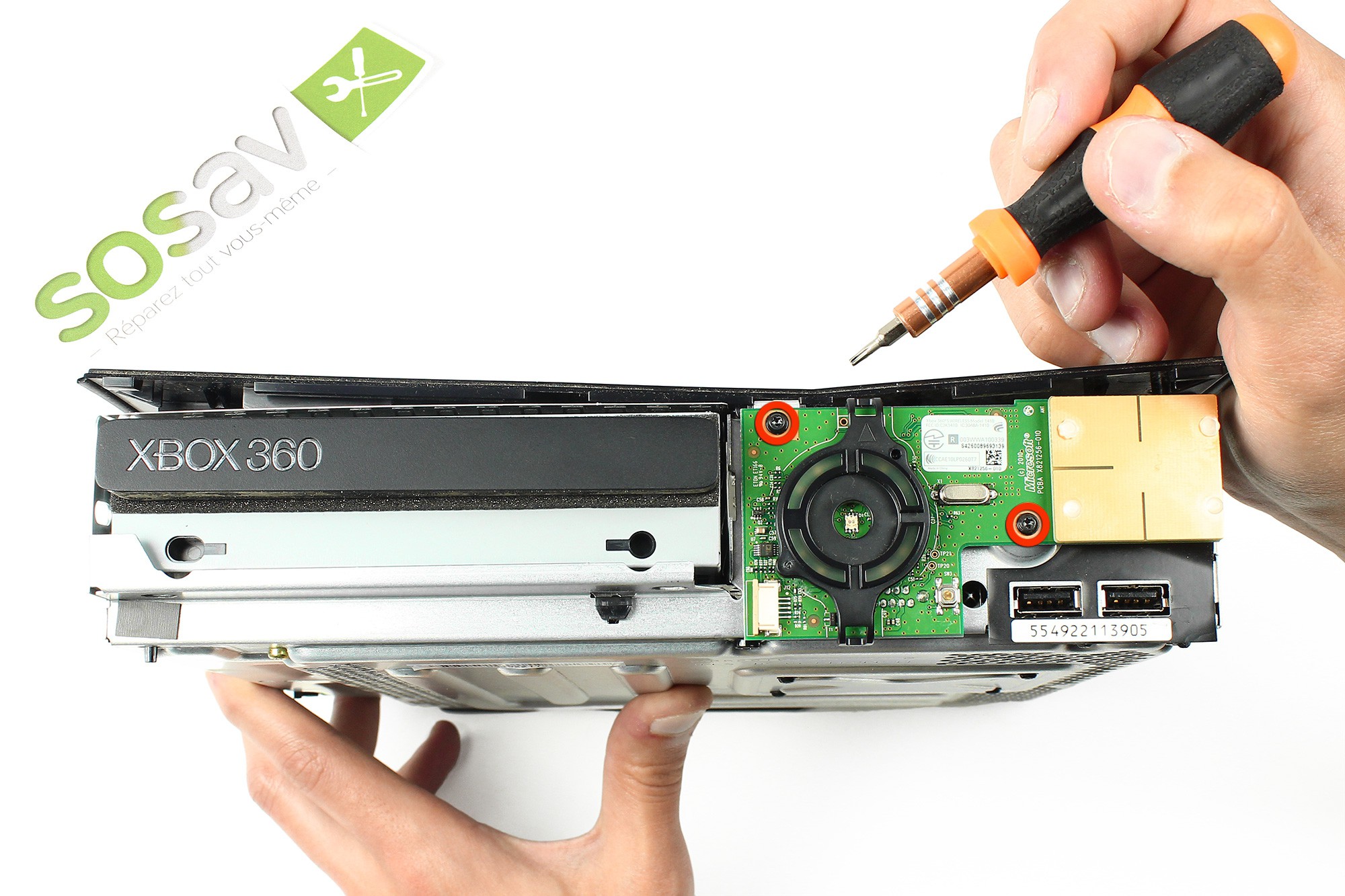

A l’aide d’un tournevis Torx T8, dévissez les deux vis maintenant la carte radio en place.

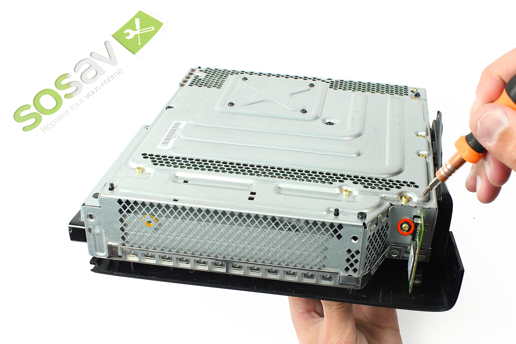

Toujours avec le tournevis Torx T10, dévissez les cinq vis entourées en rouge.
Ces vis servent à maintenir le panneau droit de la console.
Etape 32
Retournez désormais votre console afin d'avoir le panneau droit en face de vous.
Saisissez ensuite ce panneau (appelé également coque droite) et tirez légèrement dessus afin de l'ôter totalement de votre Xbox 360 S.

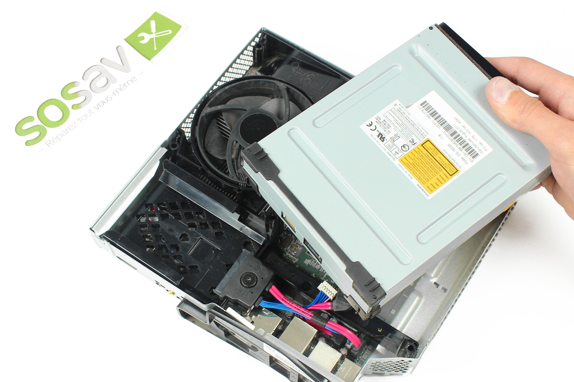

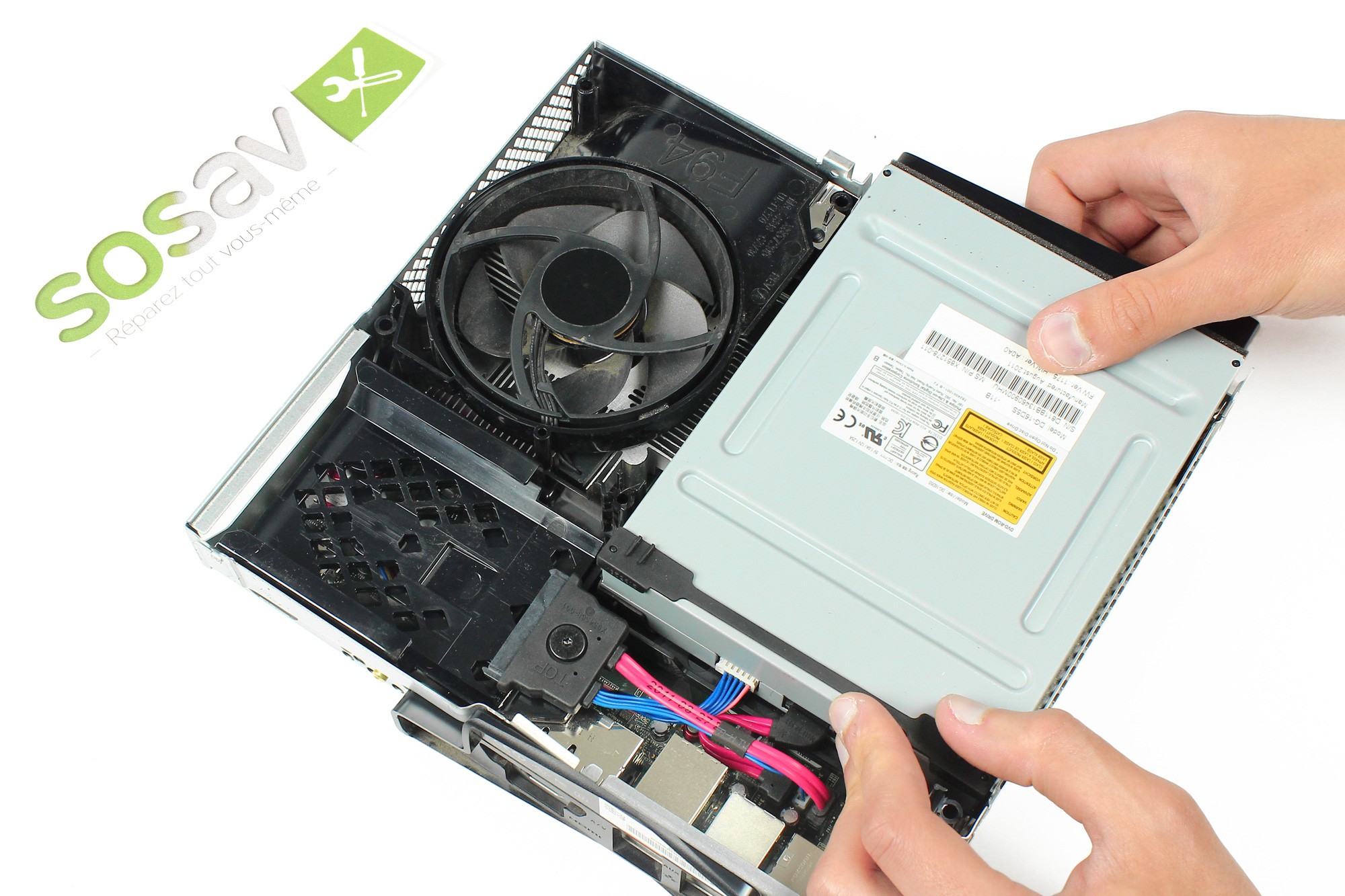

Soulevez très délicatement le lecteur DVD de la console. Le but de cette manipulation étant de le soulever de seulement 1 ou 2 cm afin de pouvoir accéder plus facilement a ses câbles d'alimentation et de données.
Saisissez désormais le câble d’alimentation du lecteur DVD, puis tirez-le délicatement vers vous afin de le déconnecter.
Etape 34

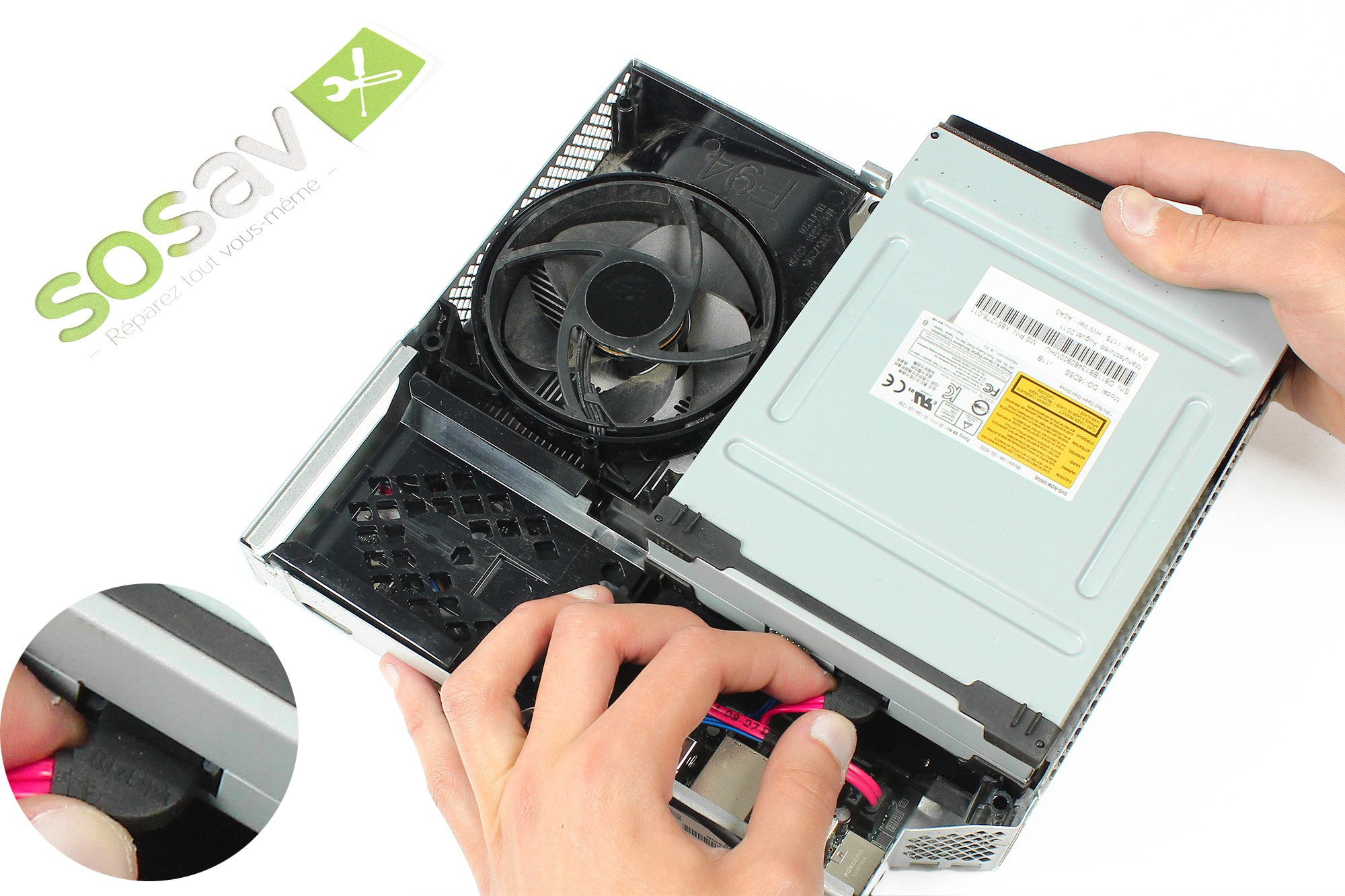

Déconnectez ensuite le câble de données du lecteur DVD (câble Serial ATA) en le tirant délicatement vers vous.
Etape 35
Soulevez le lecteur DVD puis procédez à son retrait.
Le lecteur DVD de la Xbox 360 Slim est désormais démonté.

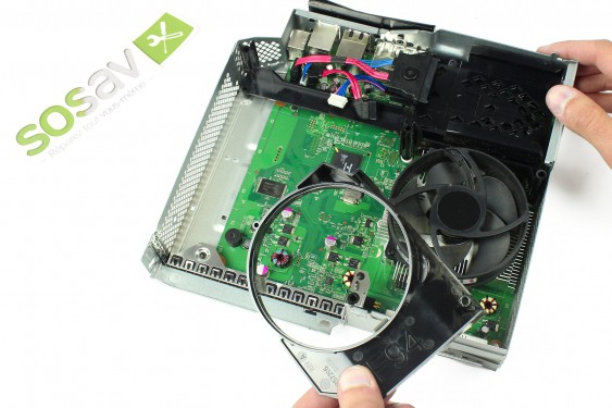

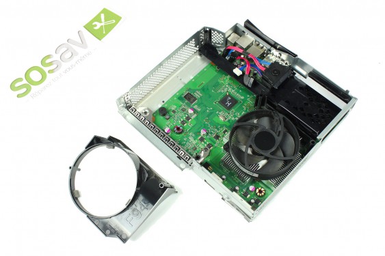

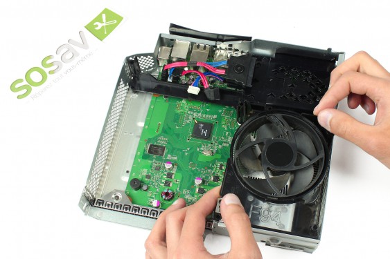

Retirez à présent le contour plastique du ventilateur de la console en tirant délicatement dessus.
Le contour plastique du ventilateur de la Xbox 360 Slim est désormais démonté.

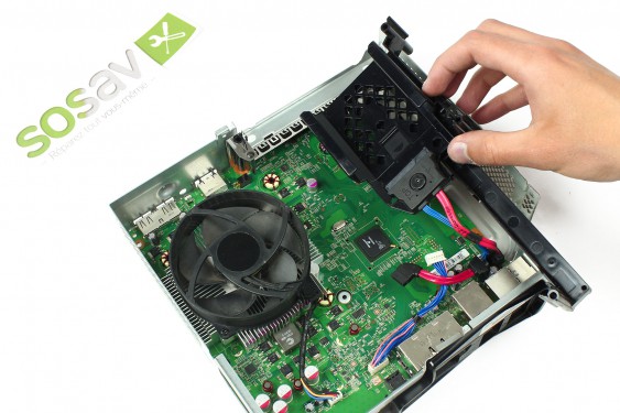

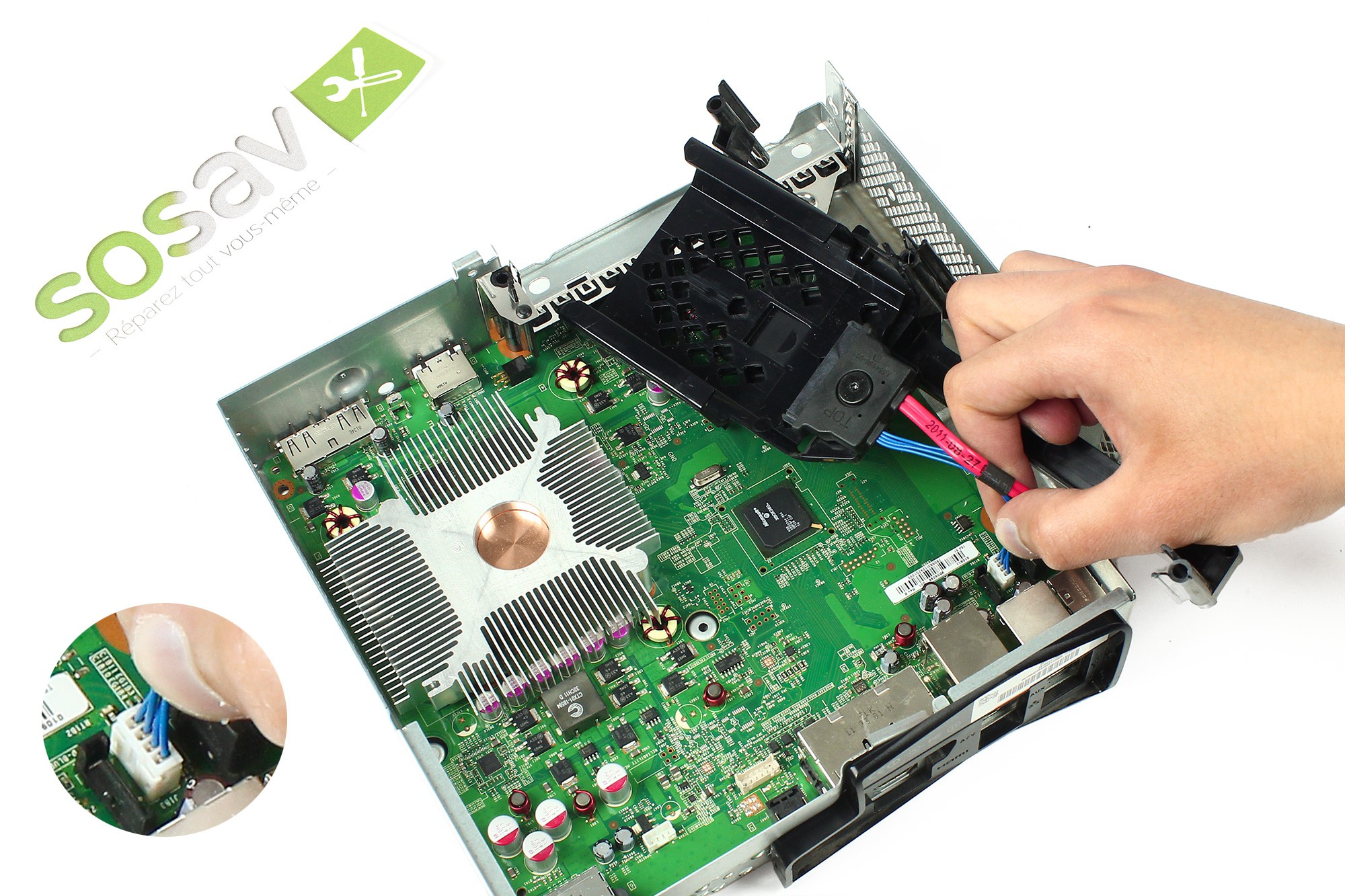

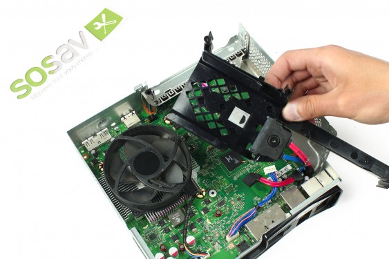

Soulevez délicatement l’ensemble support et connecteur du disque dur de la console puis posez-le à l’envers.
Note : Il n’est pas nécessaire de retirer les câbles auxquels l’ensemble est lié.

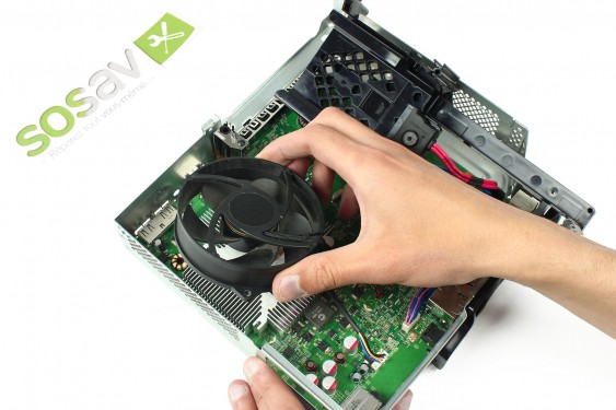

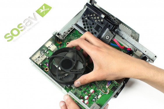

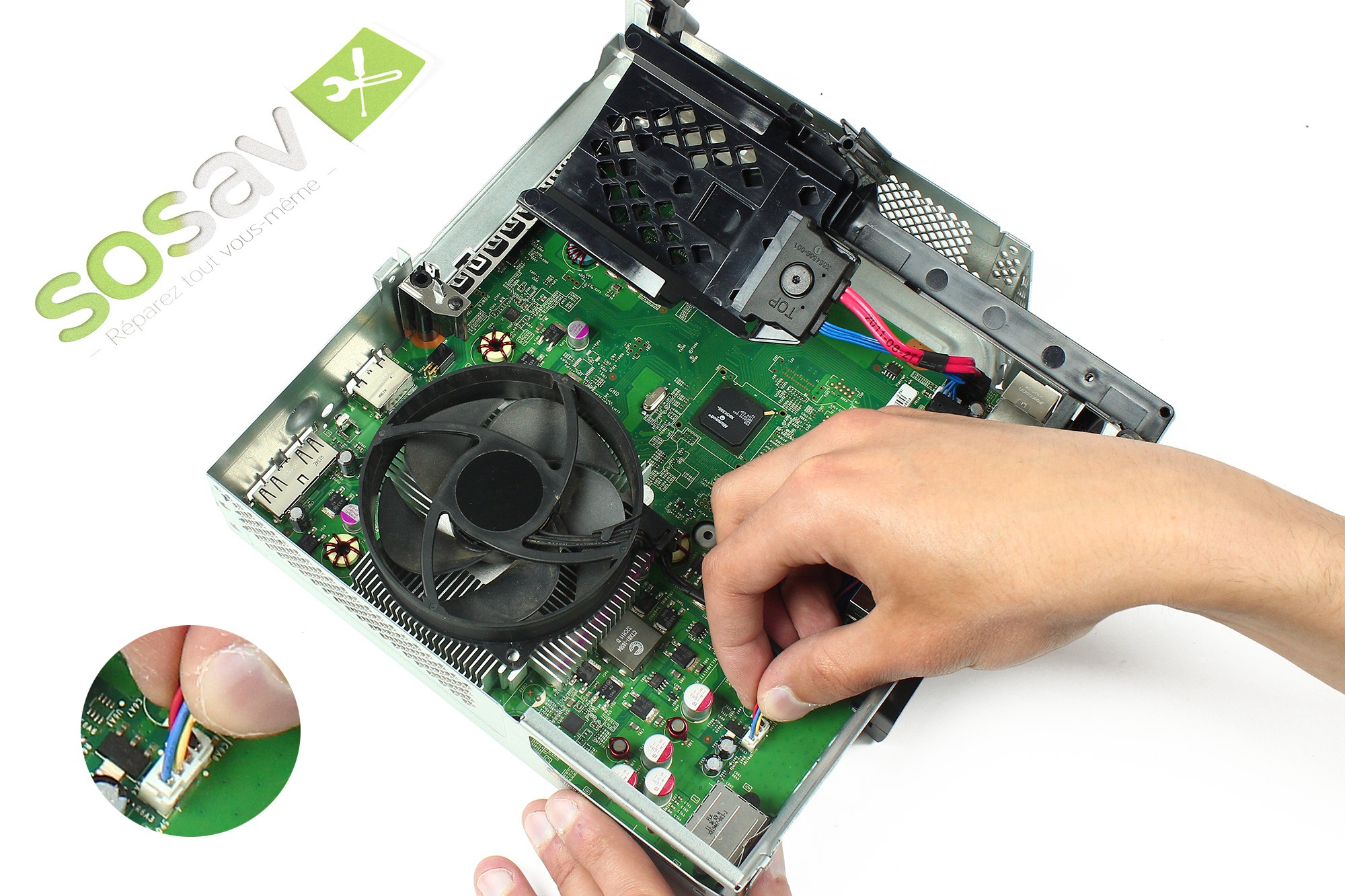

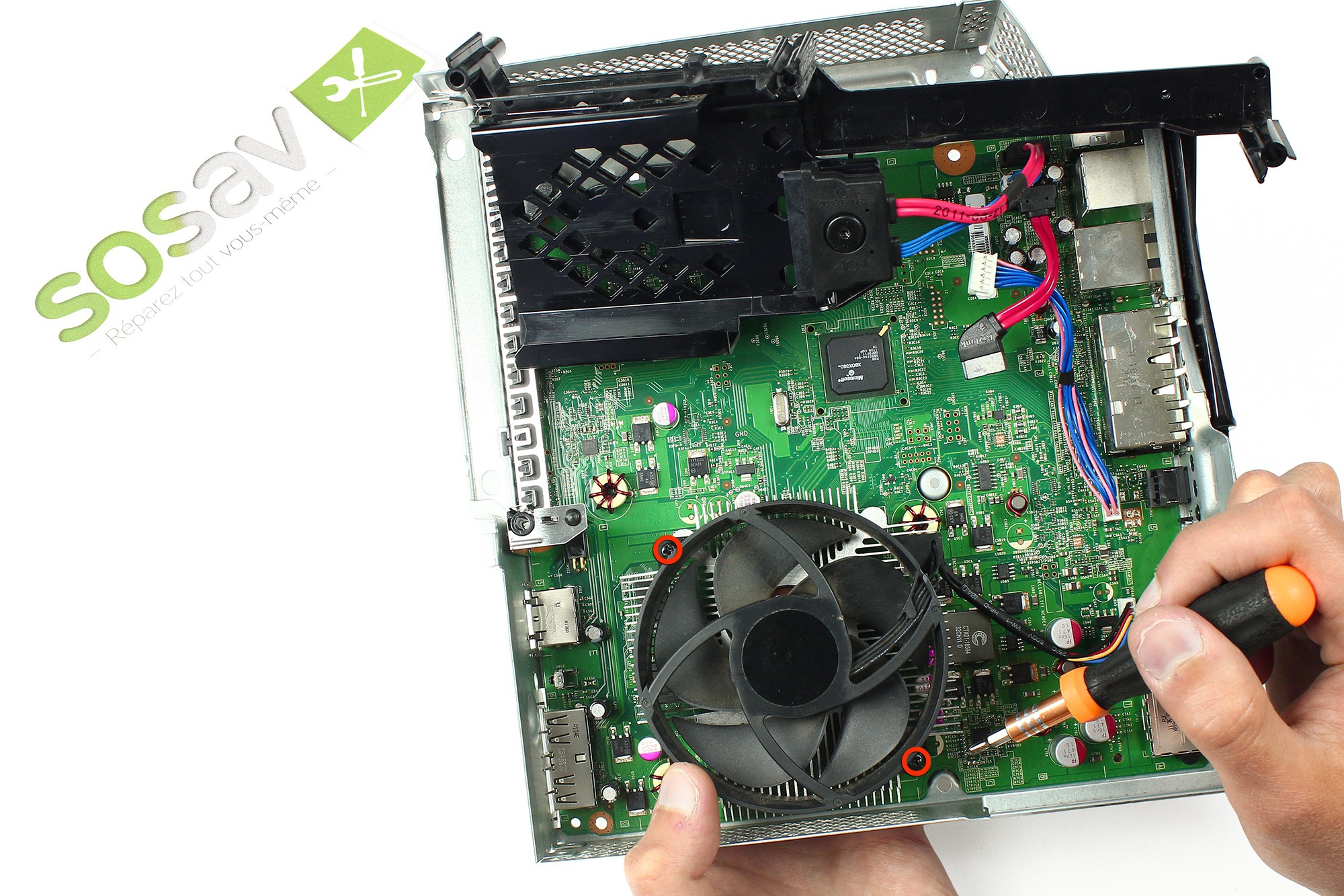

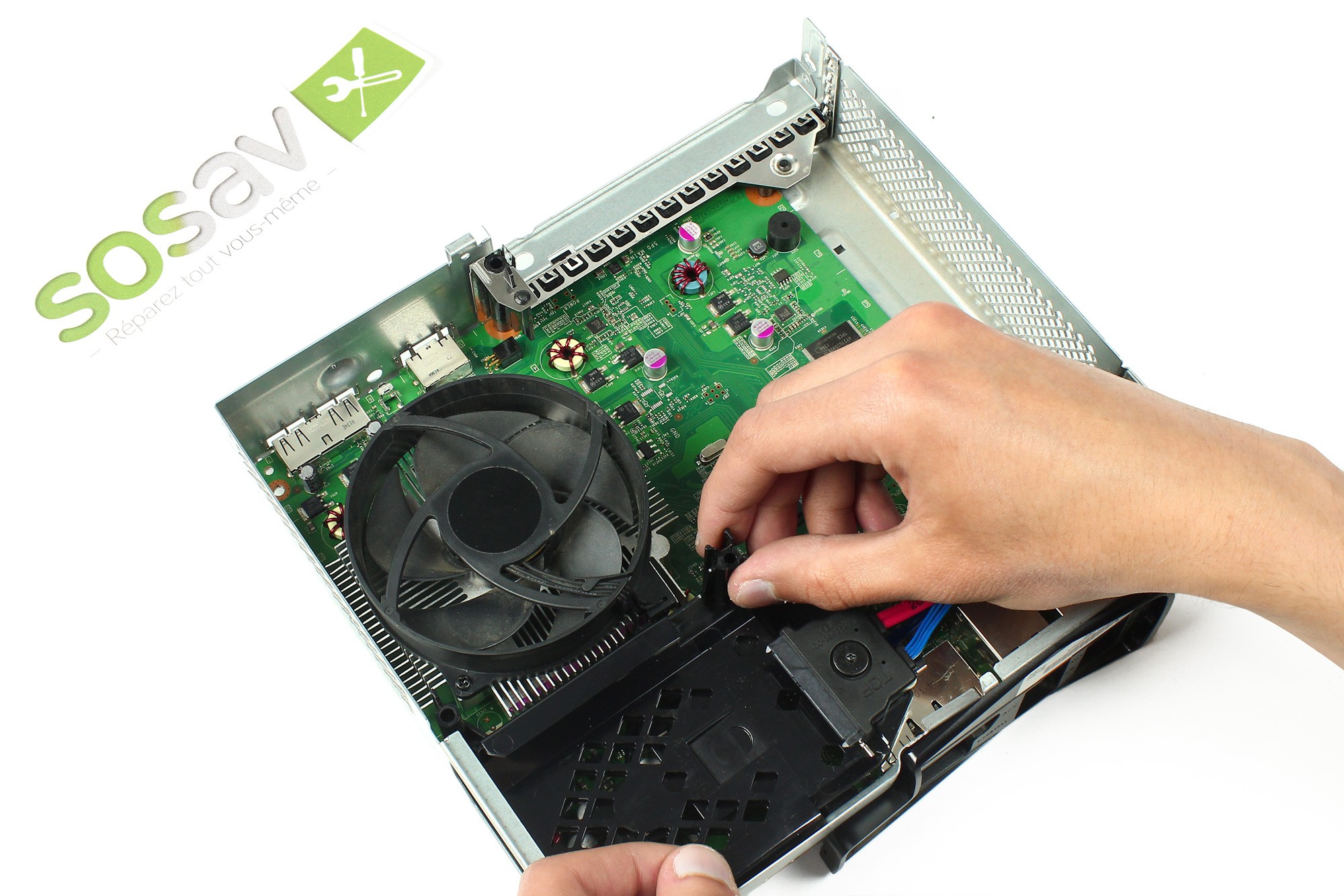

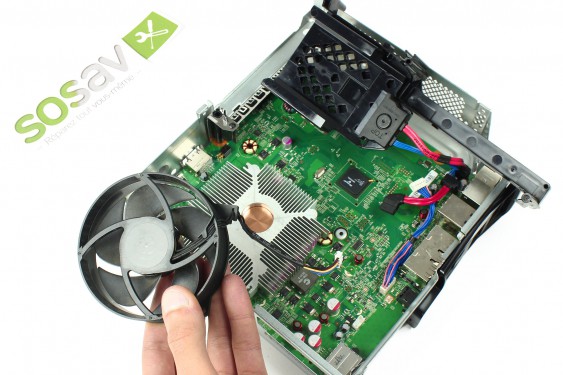

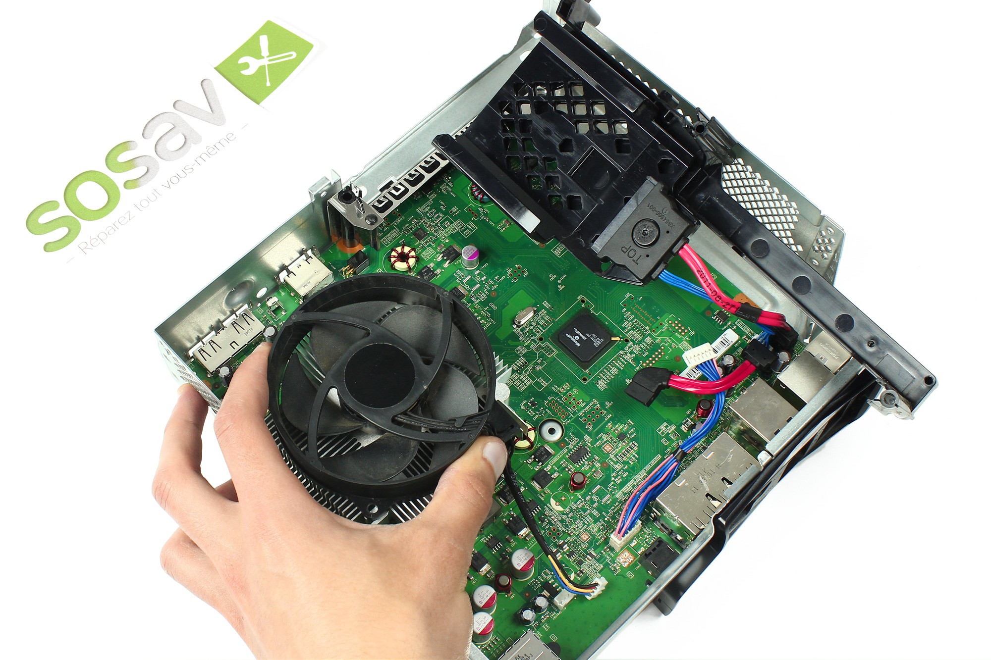

A l’aide d’un tournevis cruciforme, dévissez les deux vis de 11.7mm maintenant en place le ventilateur de la console.
Etape 41

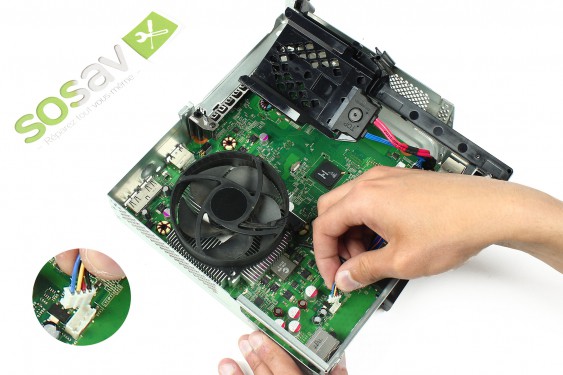

Débranchez ensuite délicatement le connecteur du ventilateur de la console.
Etape 42
Soulevez désormais délicatement le ventilateur de la console puis retirez-le totalement.
Etape 43
Le ventilateur de la Xbox 360 S est désormais démonté.

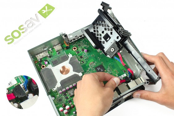

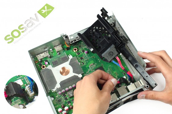

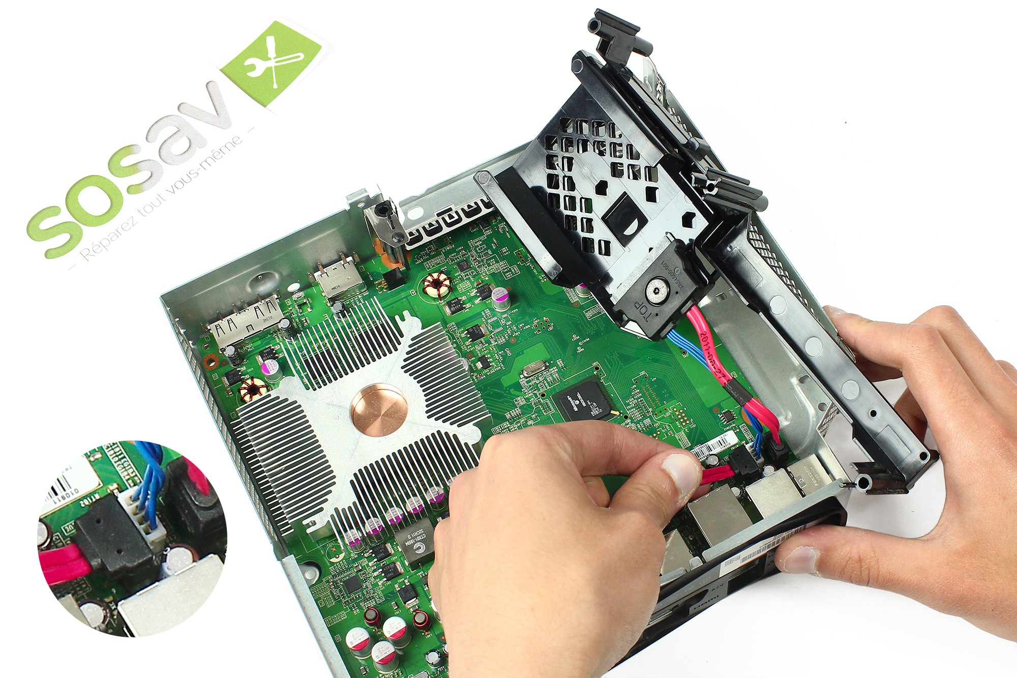

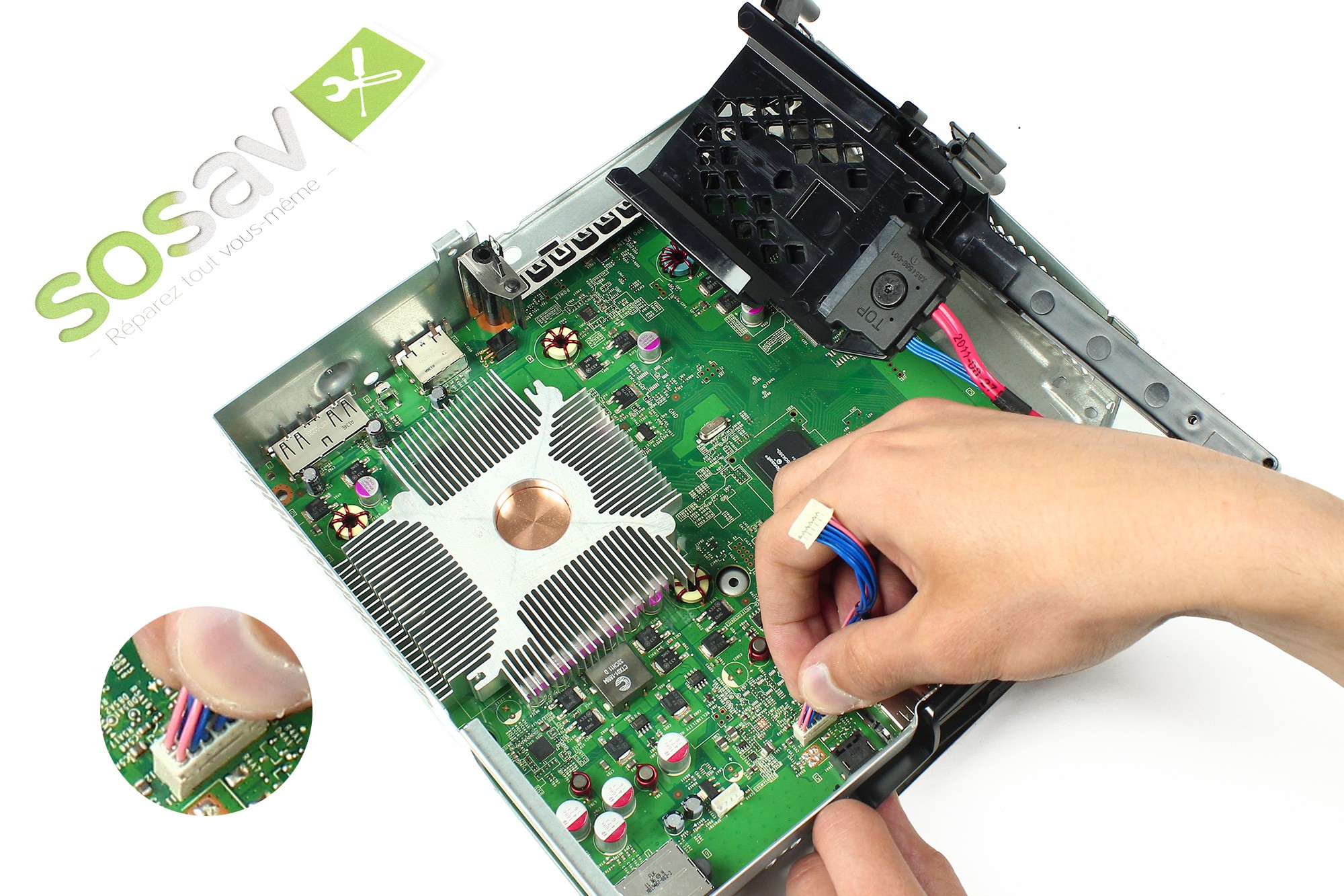

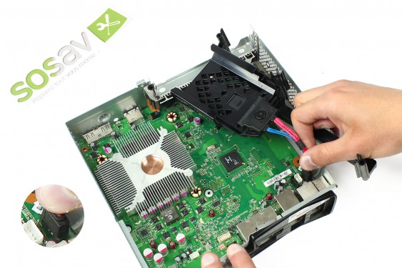

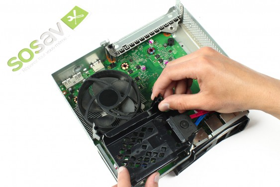

Tirez désormais délicatement sur le câble d’alimentation du lecteur DVD afin de le déconnecter de la carte mère.
Puis procédez ensuite à son retrait.
Etape 45
Tirez désormais délicatement sur le câble de données du lecteur DVD (câble Serial ATA) afin de le déconnecter de la carte mère.
Etape 46

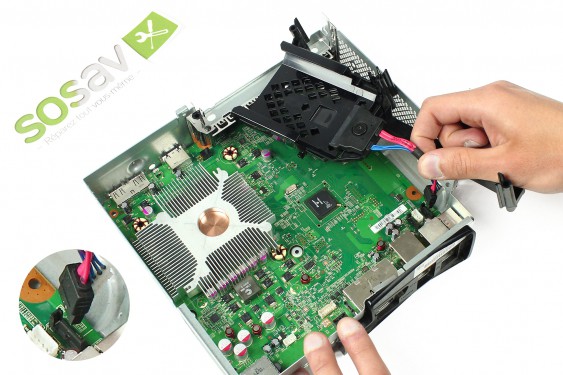

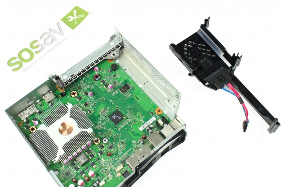

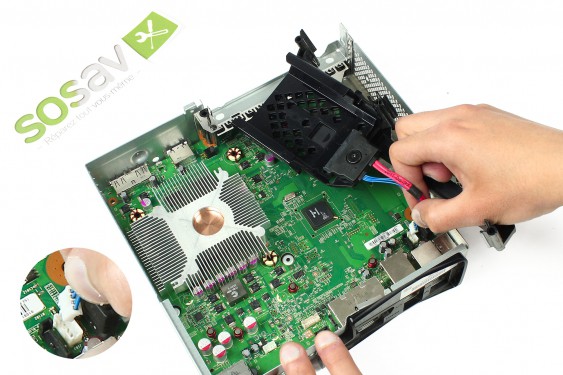

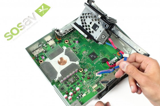

Déconnectez délicatement l'ensemble câble d’alimentation + données (SATA) de l'emplacement pour disque dur.
Etape 47

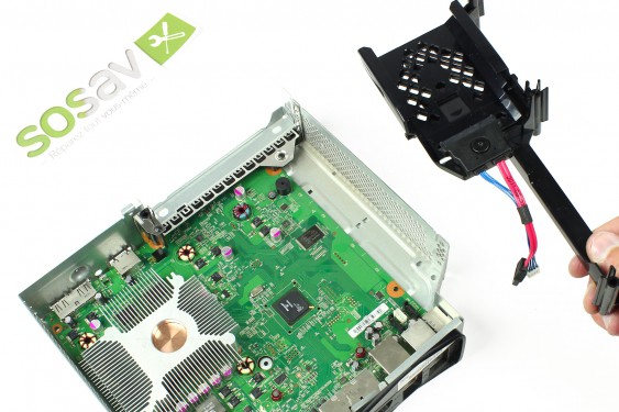

Saisissez désormais le support du disque dur, puis procédez délicatement à son retrait.
Le support du disque dur est désormais démonté.

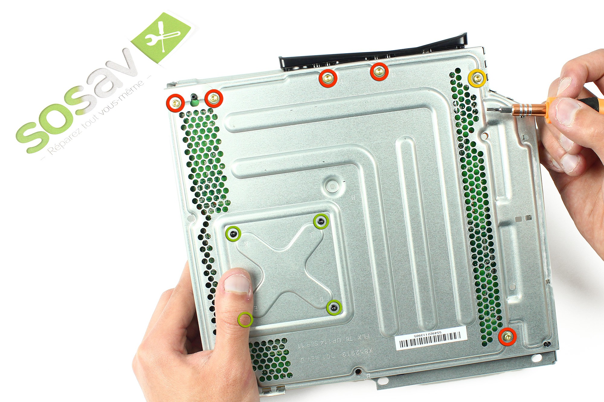

Etape 48
Retournez désormais votre Xbox 360 S.

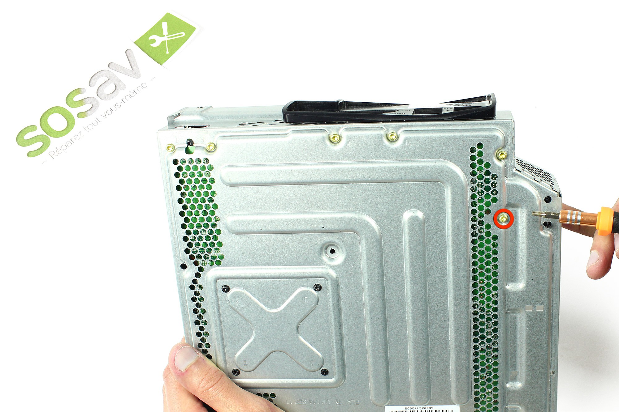

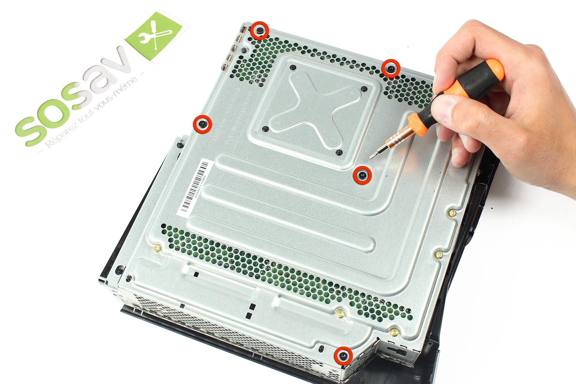

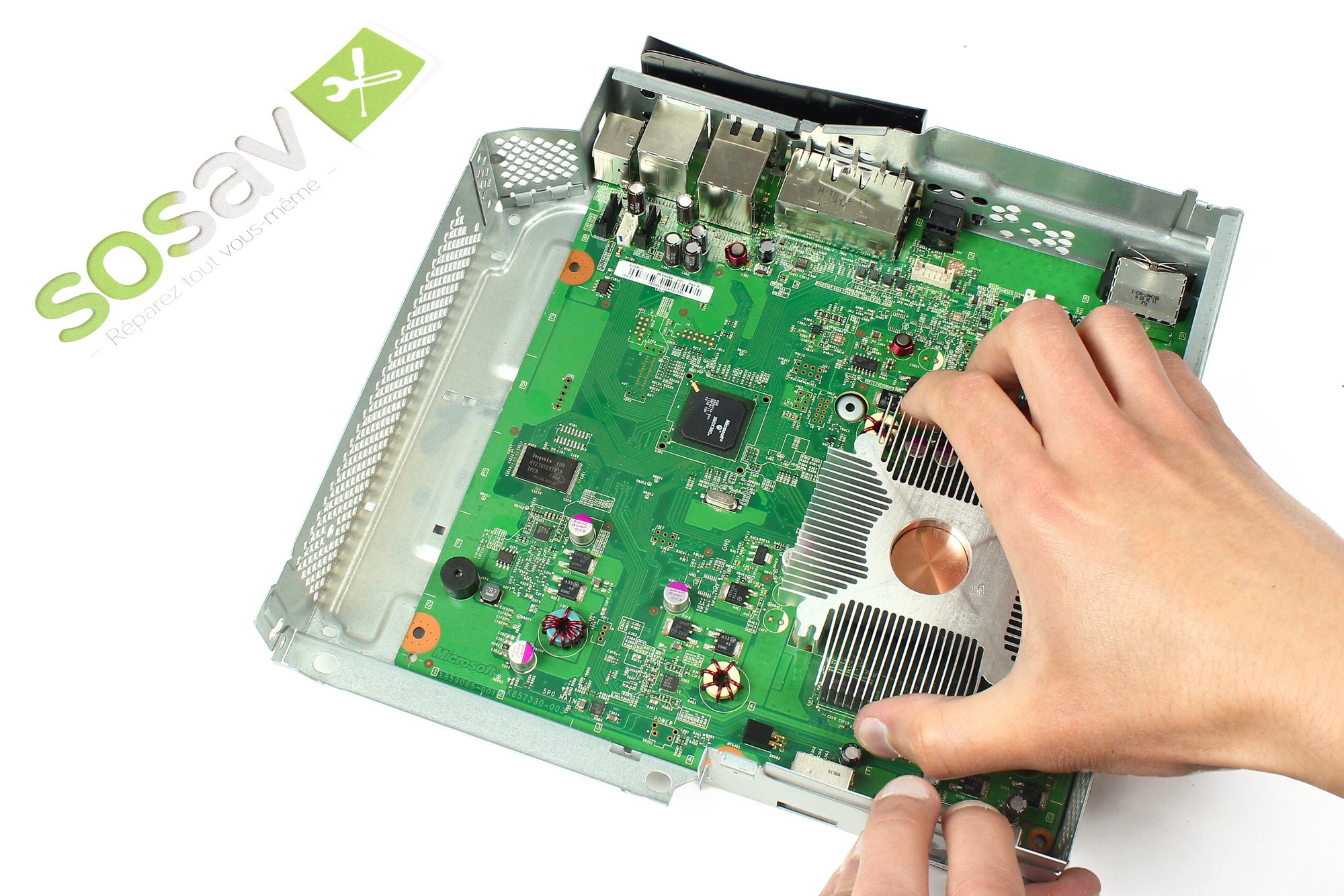

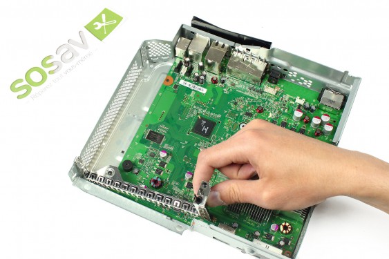

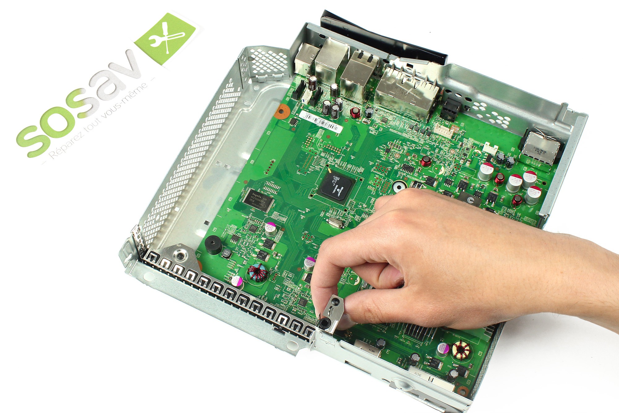

Dévissez les 10 vis retenant la carte-mère au châssis métallique de la Xbox 360 S :
5 vis torx T10 de 11.3mm entourées en rouge sur la photo,
1 vis torx T10 de 11.3mm et de couleur or, entourée en jaune sur la photo,
et 4 vis torx T9 de 5.6mm, entourées en vert sur la photo.

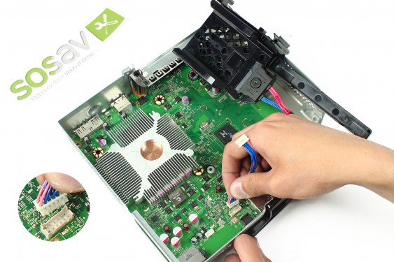

Etape 49
Retournez ensuite à nouveau votre xbox 360 S.

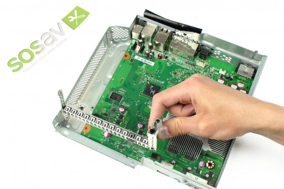

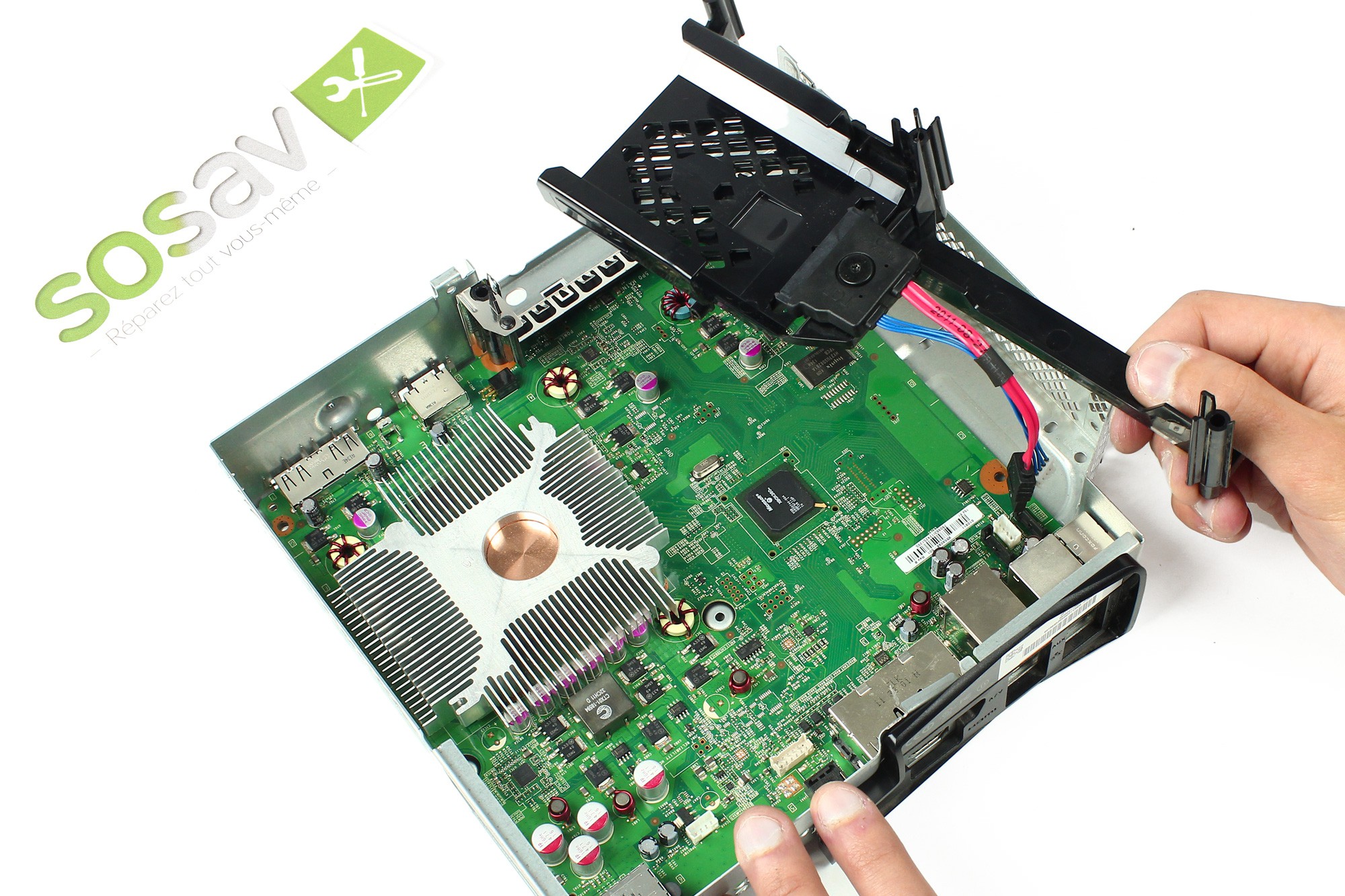

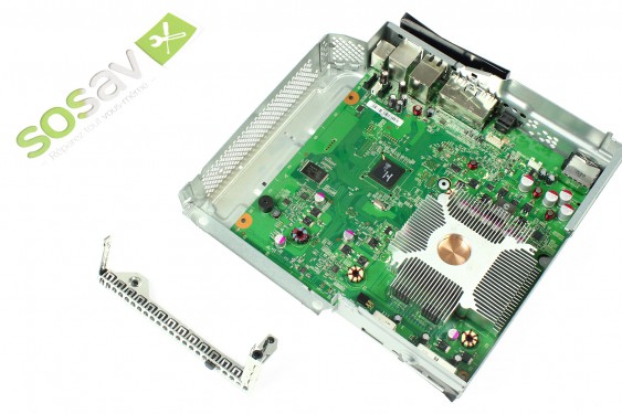

Saisissez ensuite le support de fixation du lecteur optique, puis procédez délicatement à son retrait.
Etape 50

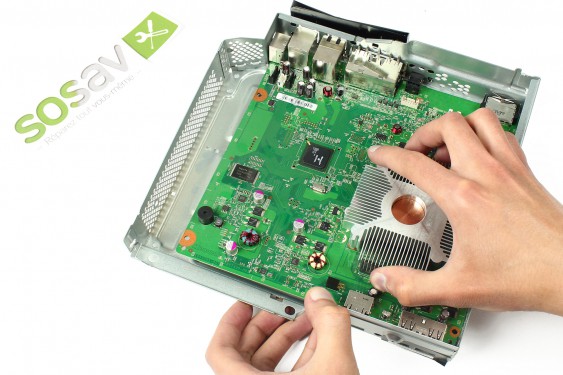

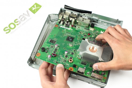

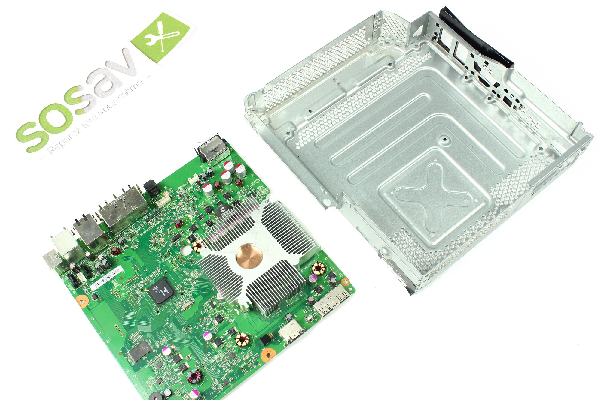

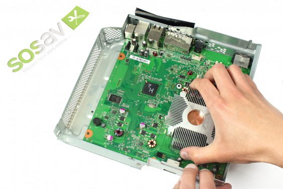

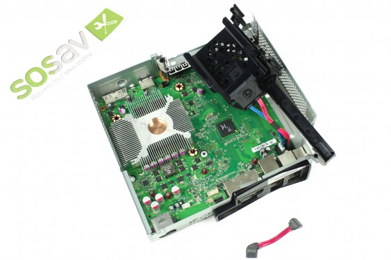

Tout en tirant légèrement la partie avant droite du châssis métallique vers vous, soulevez délicatement la carte mère par le radiateur.

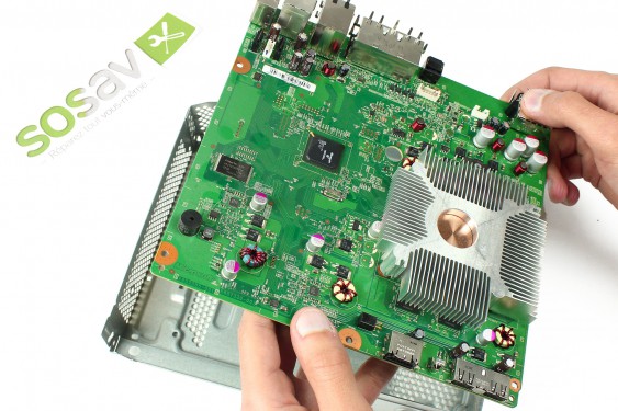

Sortez ensuite délicatement la carte mère du châssis puis procédez à son retrait.

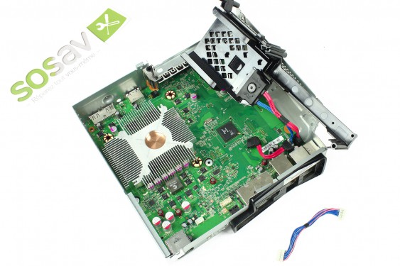

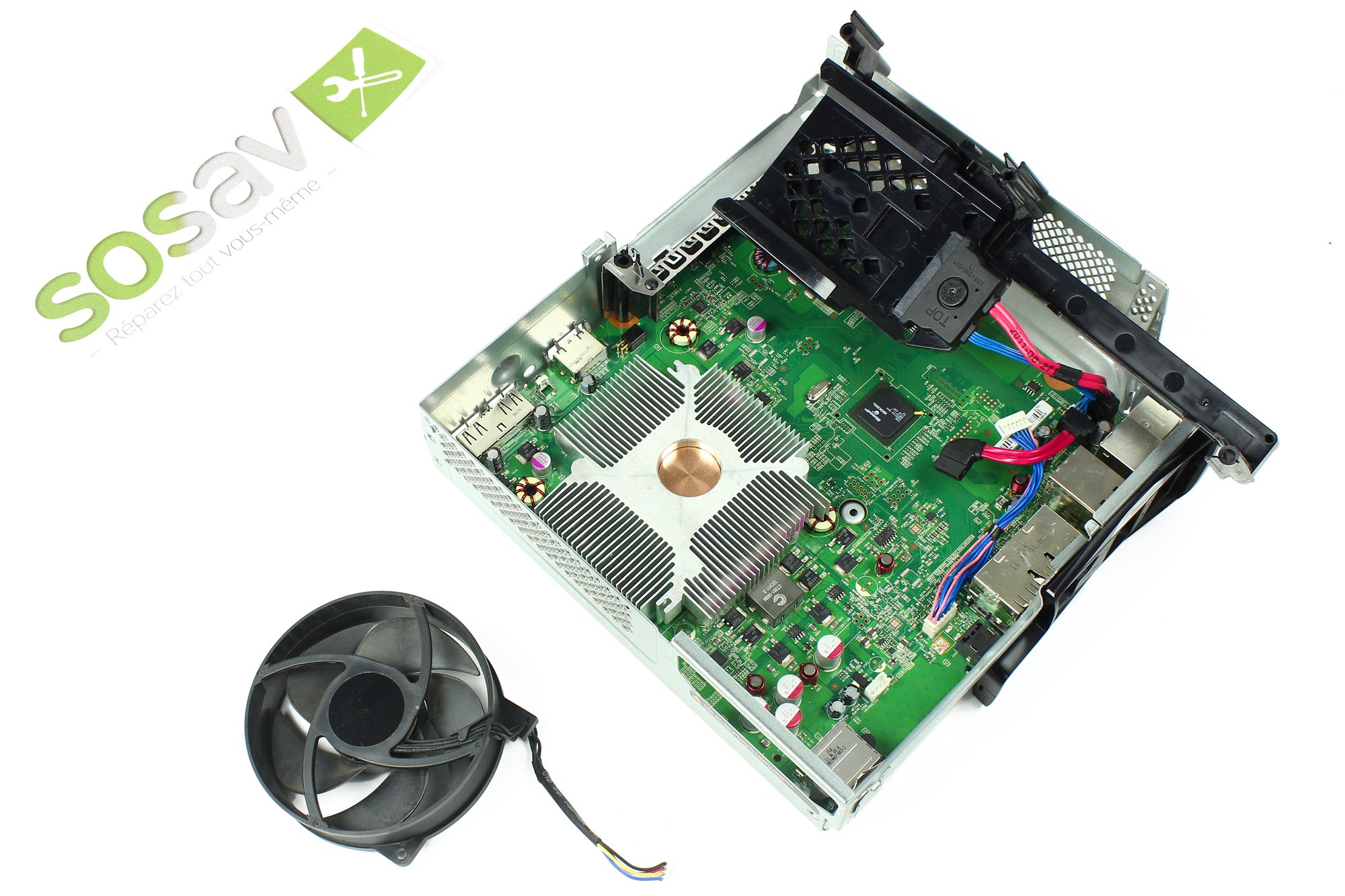

Etape 51
La carte mère de la Xbox 360 Slim est désormais démontée.
Remplacez-la par une pièce neuve si cela est nécessaire.
La carte-mère dispose toujours de son radiateur. Si la nouvelle carte-mère à mettre en place n'en dispose il vous faudra donc procéder à sa dépose.
Pour remonter votre Xbox 360 S suivez ce guide en sens inverse.
