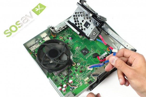

Etape 40

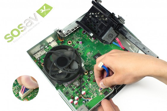

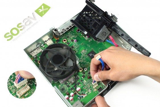

Saisissez le câble d'alimentation du lecteur DVD.

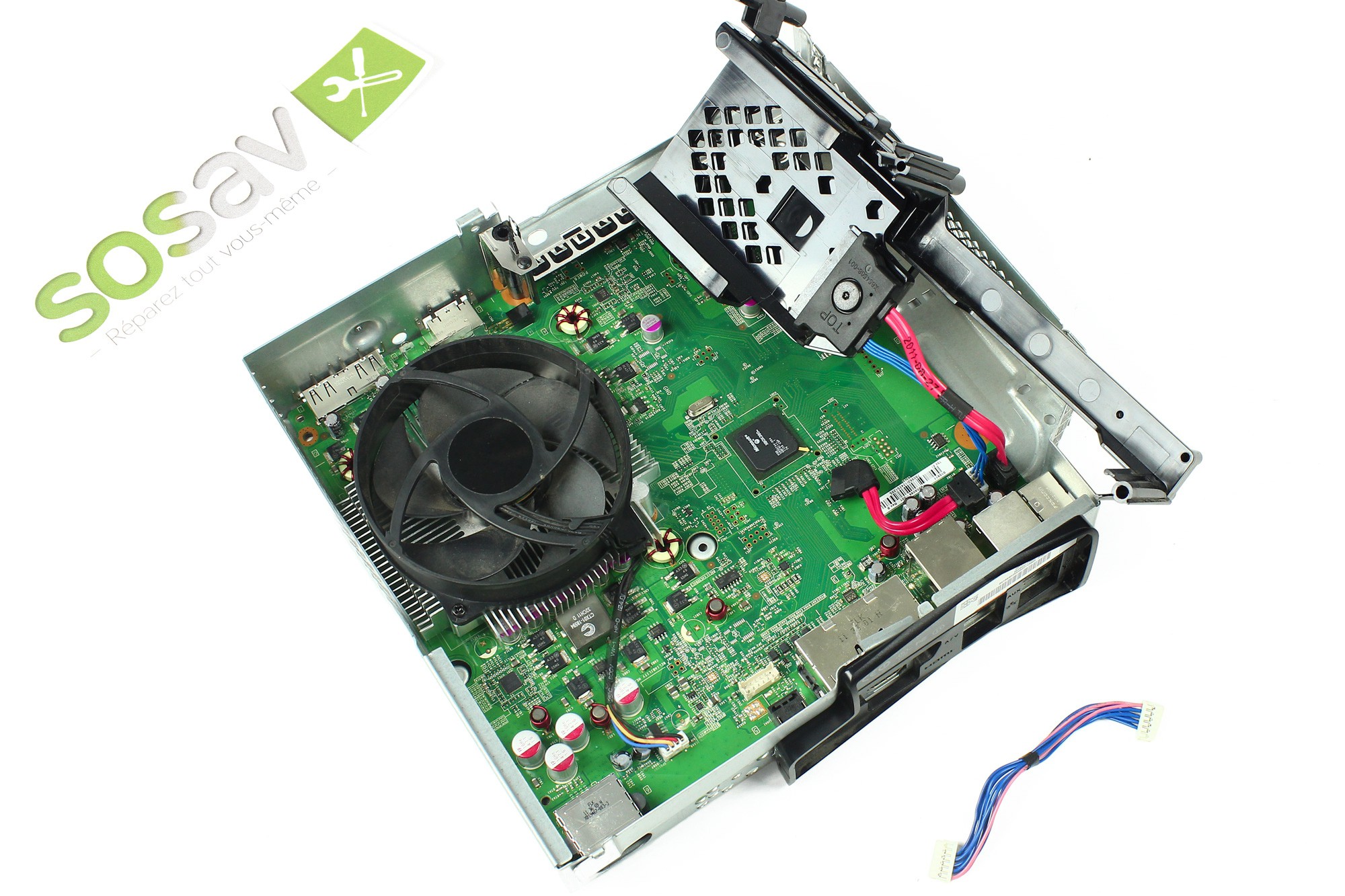

Procédez à sa déconnexion puis à son retrait de la Xbox 360 Slim.
Etape 41
Le câble d'alimentation du lecteur DVD de la Xbox 360 Slim est désormais démonté.
Pour remonter votre Xbox 360 S suivez ce guide en sens inverse.
