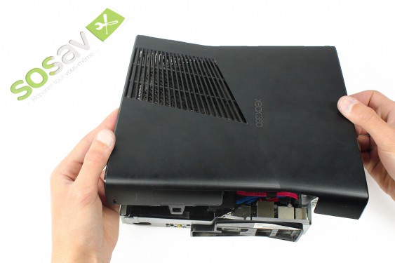

Une fois totalement déclipsé, vous pouvez délicatement ôter le panneau supérieur de la Xbox 360 S.
Il est possible que lors de l'opération certains clips se soient raccrochés à la console. Dans ce cas ne forcez pas, répétez tout simplement l'opération précédente afin de désolidariser totalement le panneau arrière de la Xbox 360 S.
Le panneau supérieur de la console est désormais démonté.

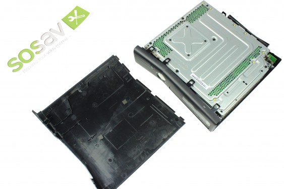

Reprenez la spatule iSesamo puis insérez là délicatement entre les panneaux droit et gauche de la Xbox 360 S.
Faites désormais levier pour séparer délicatement les 2 panneaux de la Xbox 360 Slim.
Note : Si cela est trop difficile, ne forcez pas et vérifiez que les clips précédemment déclipsés ne se sont pas ré-enclenchés.
Si les clips se ré-enclenchent systématiquement, n'hésitez pas à placer une spatule en nylon afin de garder les 2 panneaux bien séparés.
Vous pouvez ensuite séparer délicatement le panneau gauche du reste de la console.
Le panneau gauche de la Xbox 360 Slim est désormais démonté.

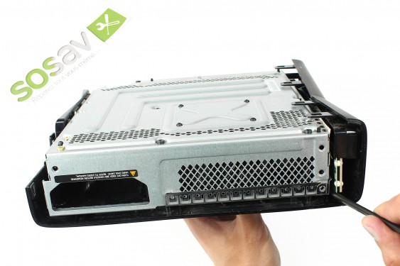

Orientez désormais votre Xbos 360 S afin d'avoir à nouveau la face inférieure face à vous, mais avec la façade avant orientée vers la droite cette fois-ci.

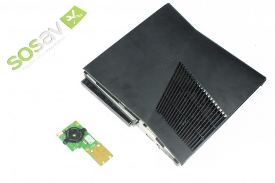

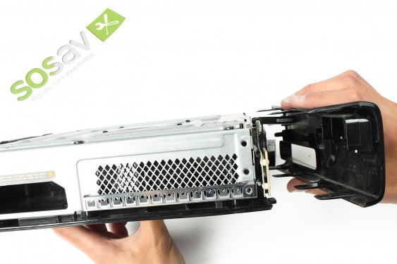

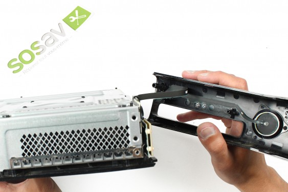

Servez-vous de la spatule en nylon pour déverrouiller le clip maintenant la façade avant en place.
Tirez ensuite très délicatement sur la façade puis retournez-la.
Note : Ne retirez pas de suite la façade ! Elle est encore liée au reste de la console par une nappe !

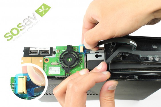

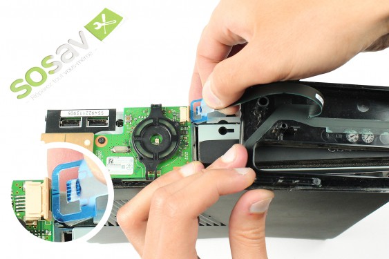

Etape 24

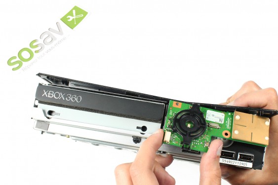

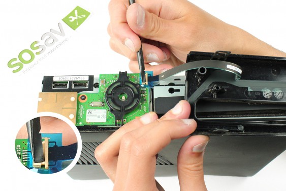

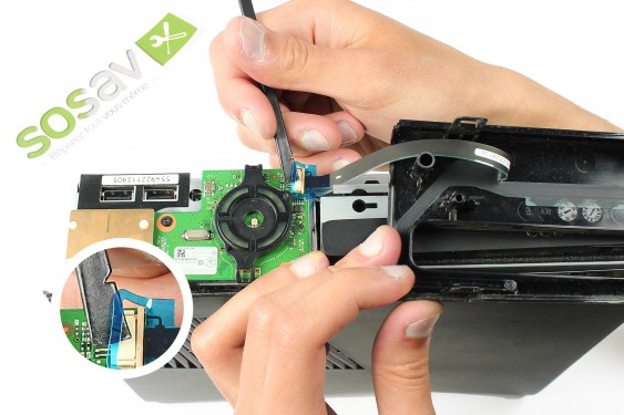

Toujours à l’aide de la spatule en nylon, retirez le plastique de maintien bleu.
Ce plastique maintient la nappe de gestion du bouton power à la carte radio.
Etape 25
Utilisez la spatule en nylon pour déverrouiller le connecteur FPC retenant le cable de gestion du bouton power.
La partie foncée de se connecteur doit bouger de seulement environ 2mm.
Une fois le connecteur FPC en position ouverte, vous pouvez délicatement sortir la nappe de liaison du bouton power.
Terminez ensuite par ôter la façade avant.

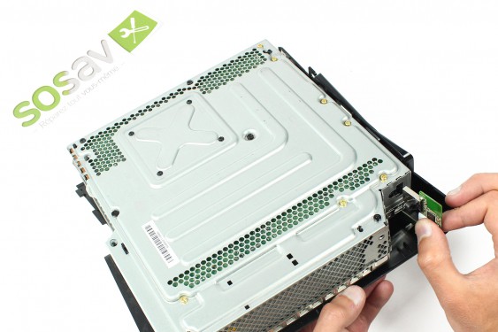

A l’aide d’un tournevis Torx T10, dévissez désormais la vis maintenant la carte WiFi en place.
Tirez ensuite délicatement sur la carte WiFi afin de la déconnecter de la Xbox 360 Slim. Puis, retirez-la complètement.

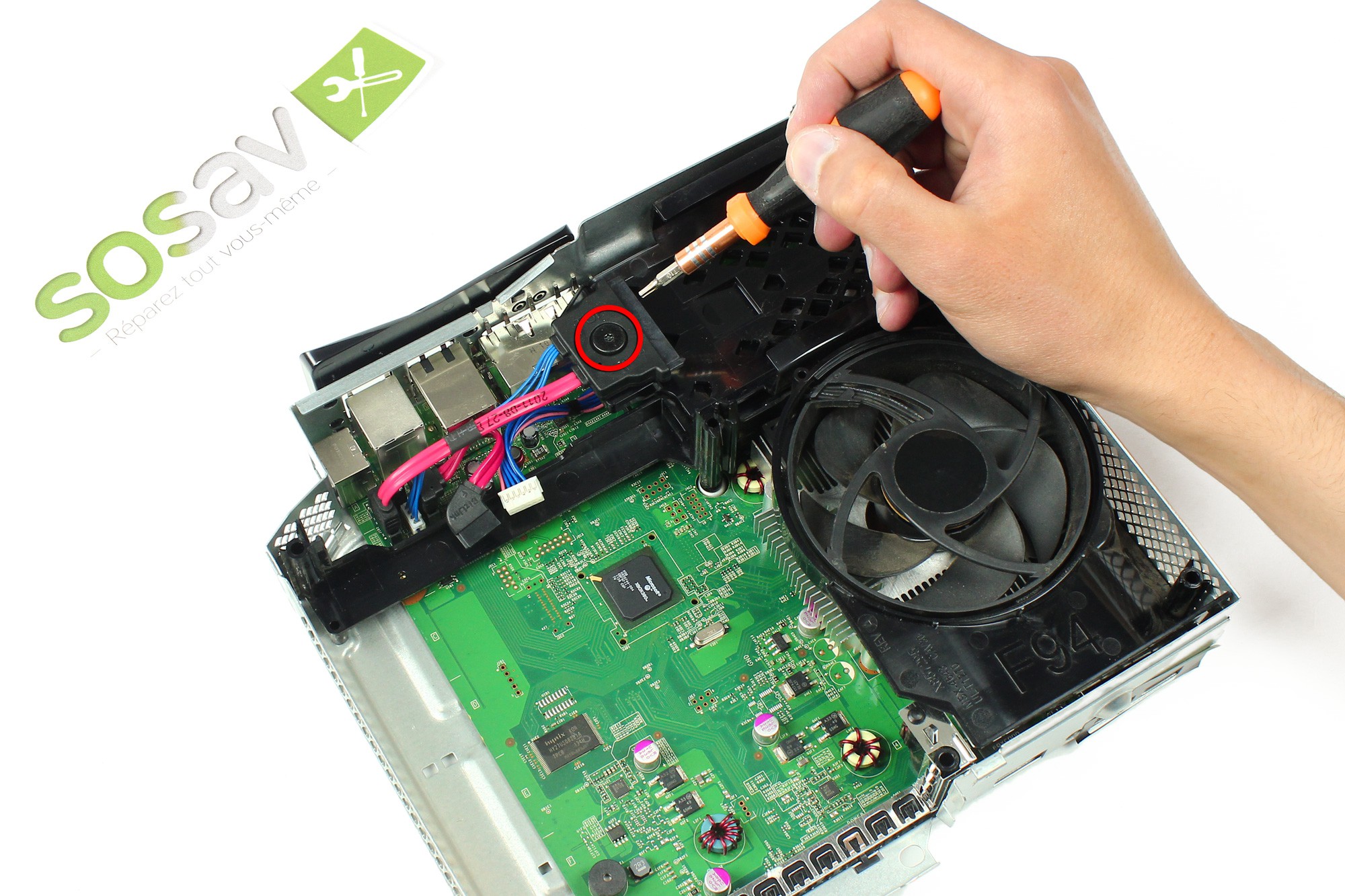

Toujours avec le tournevis Torx T10, dévissez les cinq vis entourées en rouge.
Ces vis servent à maintenir le panneau droit de la console.

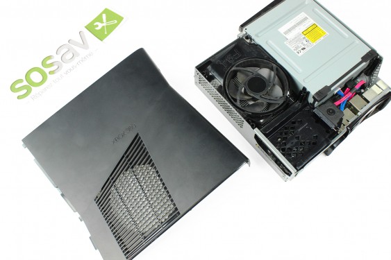

Retournez désormais votre console afin d'avoir le panneau droit en face de vous.
Saisissez ensuite ce panneau (appelé également coque droite) et tirez légèrement dessus afin de l'ôter totalement de votre Xbox 360 S.
Etape 33

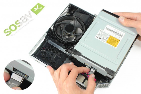

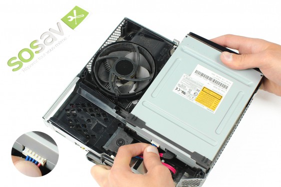

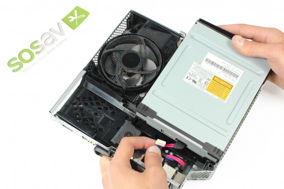

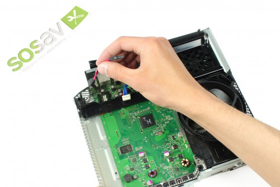

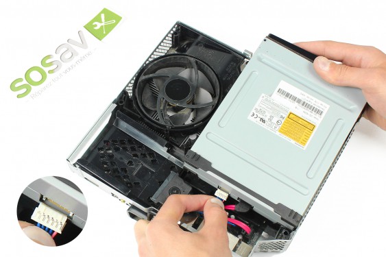

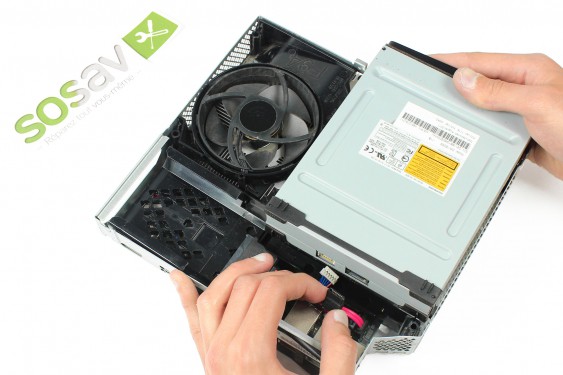

Soulevez très délicatement le lecteur DVD de la console. Le but de cette manipulation étant de le soulever de seulement 1 ou 2 cm afin de pouvoir accéder plus facilement a ses câbles d'alimentation et de données.
Saisissez désormais le câble d’alimentation du lecteur DVD, puis tirez-le délicatement vers vous afin de le déconnecter.
Etape 34
Déconnectez ensuite le câble de données du lecteur DVD (câble Serial ATA) en le tirant délicatement vers vous.
Etape 35

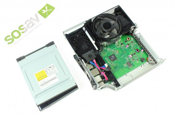

Soulevez le lecteur DVD puis procédez à son retrait.
Le lecteur DVD de la Xbox 360 Slim est désormais démonté.

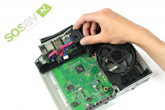

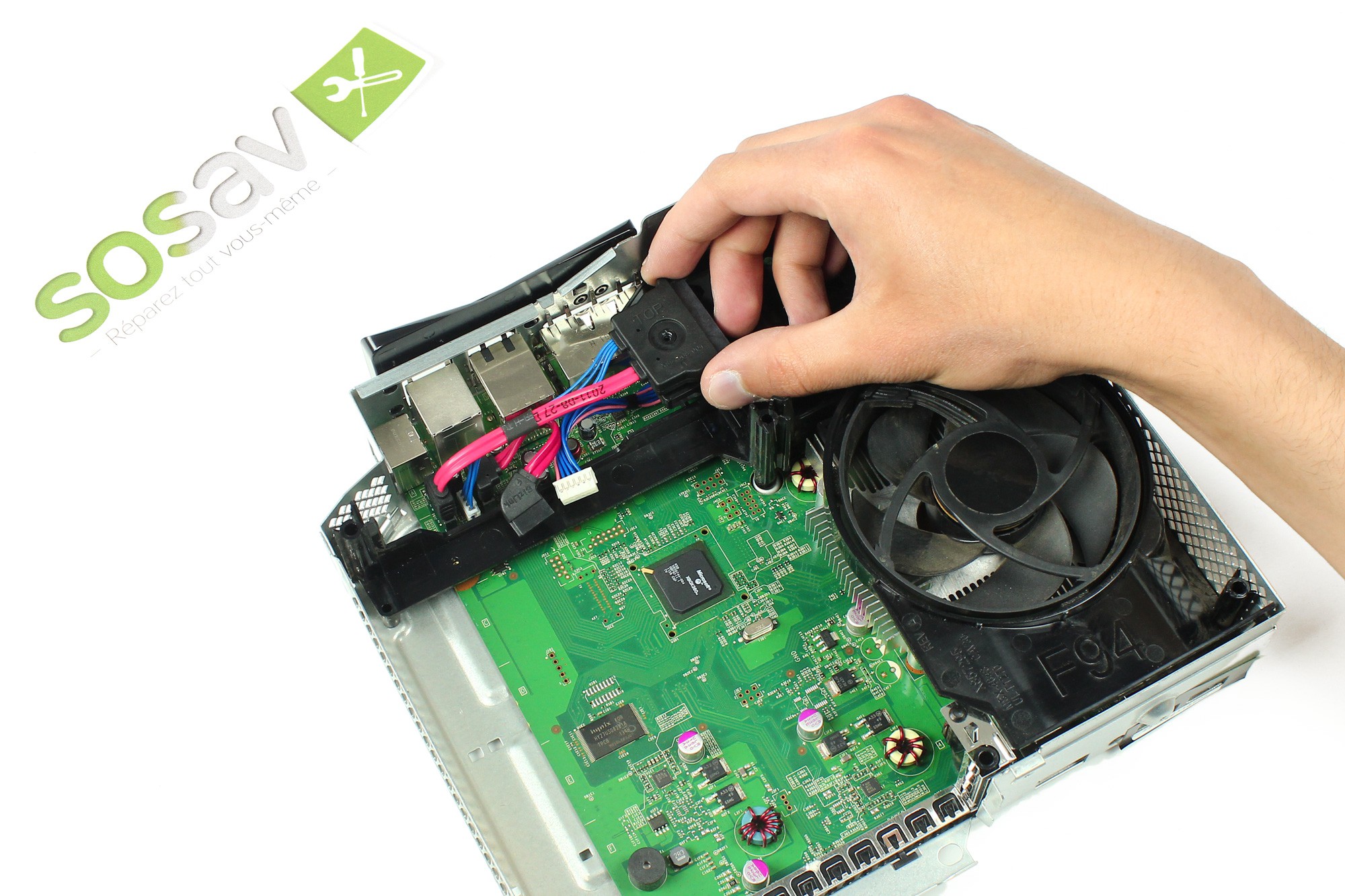

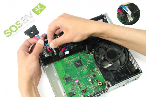

Avec le tournevis Torx T10, dévissez la vis de maintien du câble d’alimentation et de données du disque dur.
Etape 37
Soulevez ensuite délicatement l'ensemble.
Etape 38

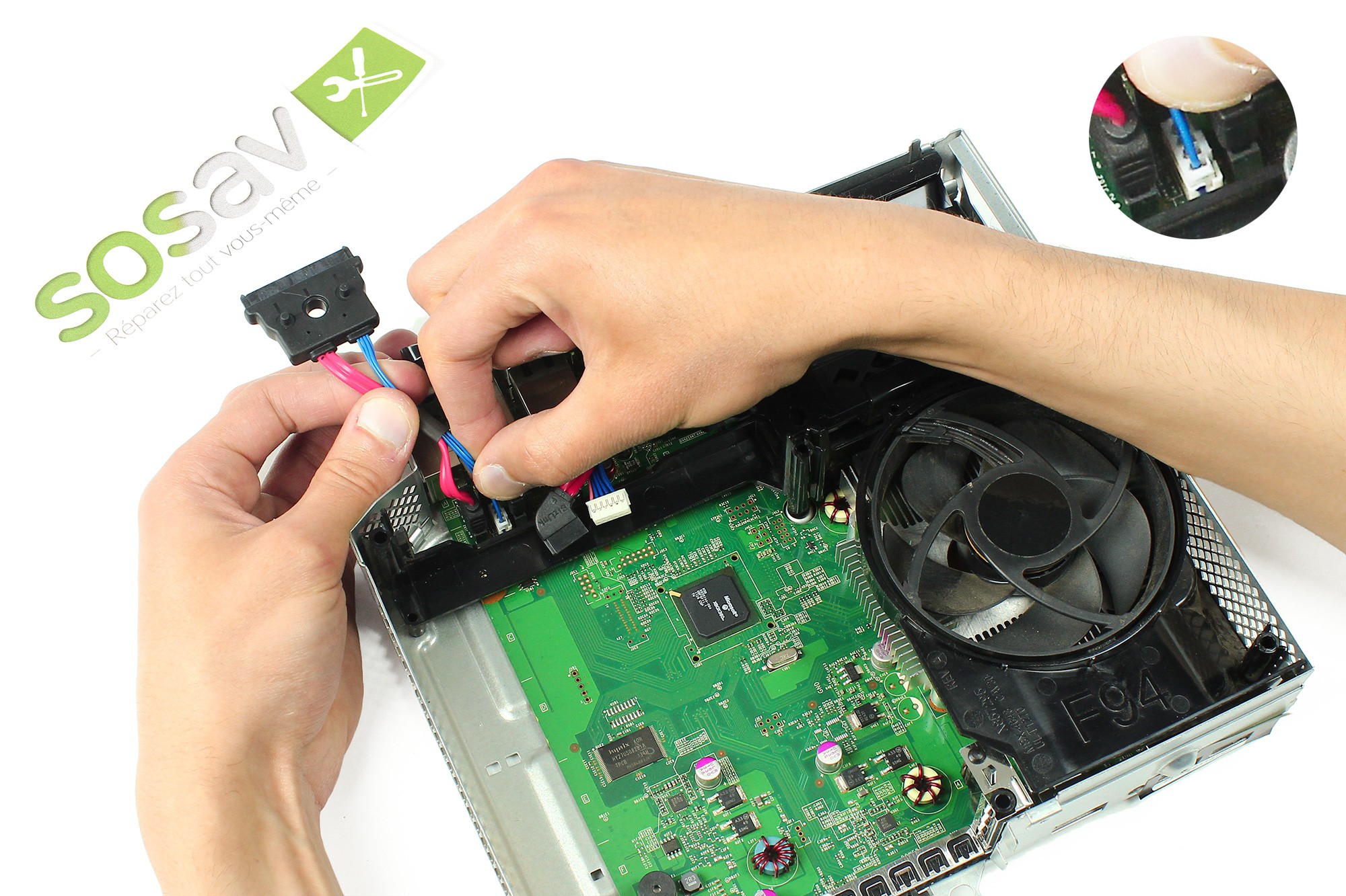

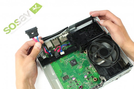

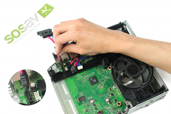

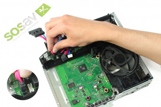

Déconnectez délicatement le câble d'alimentation de la carte mère ainsi que le câble de données SATA (serial ATA).
Etape 39
Le câble d’alimentation et de données du disque dur de la Xbox 360 Slim est désormais démonté.
Etape 40

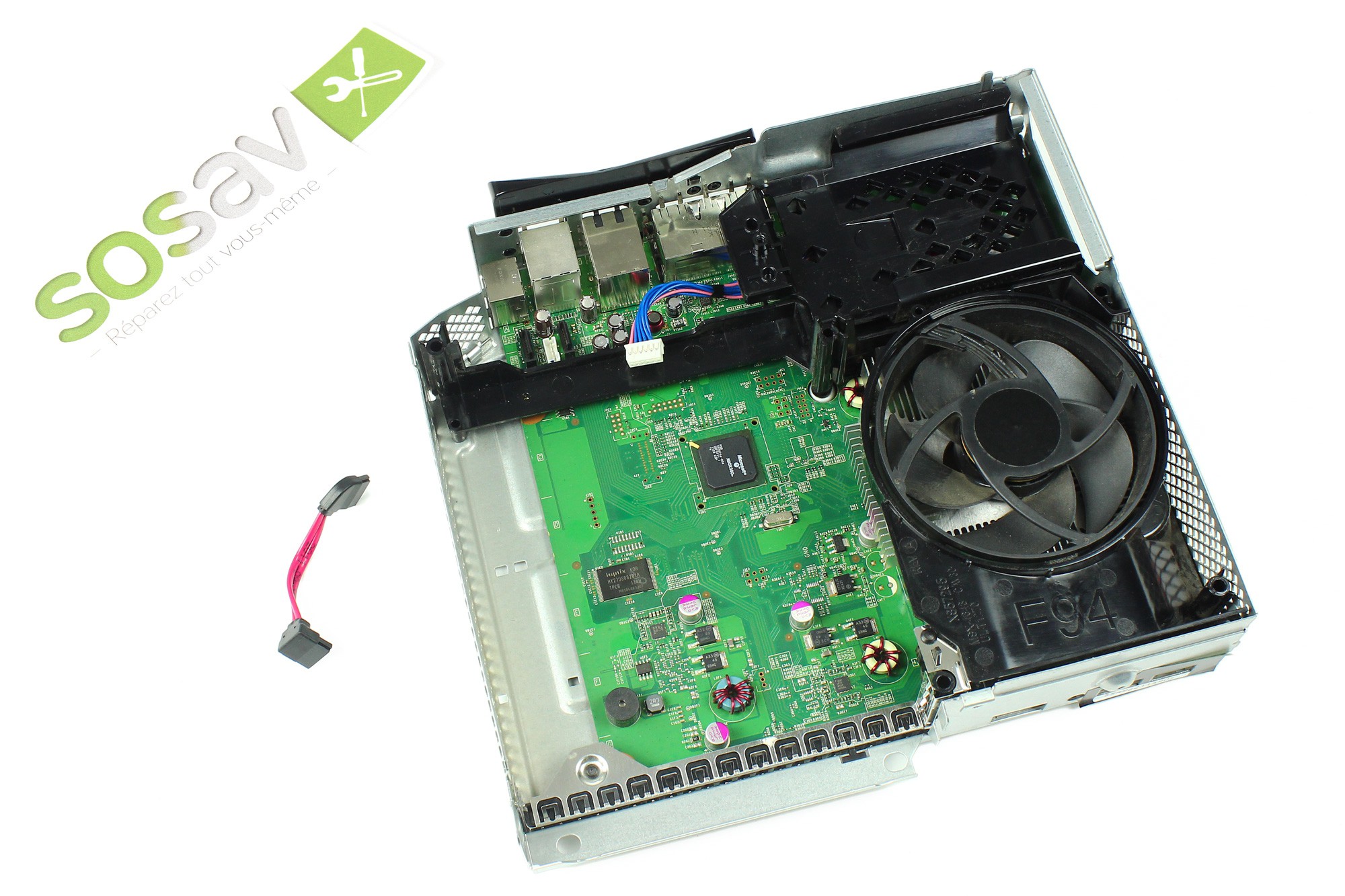

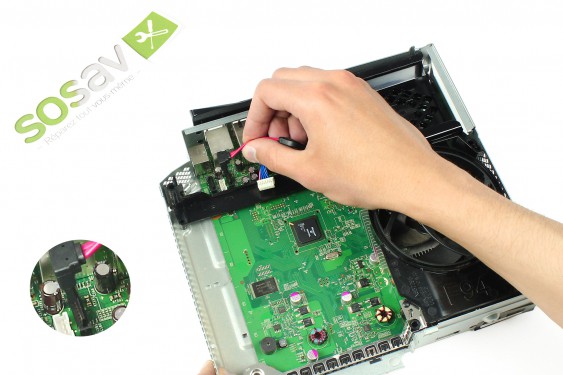

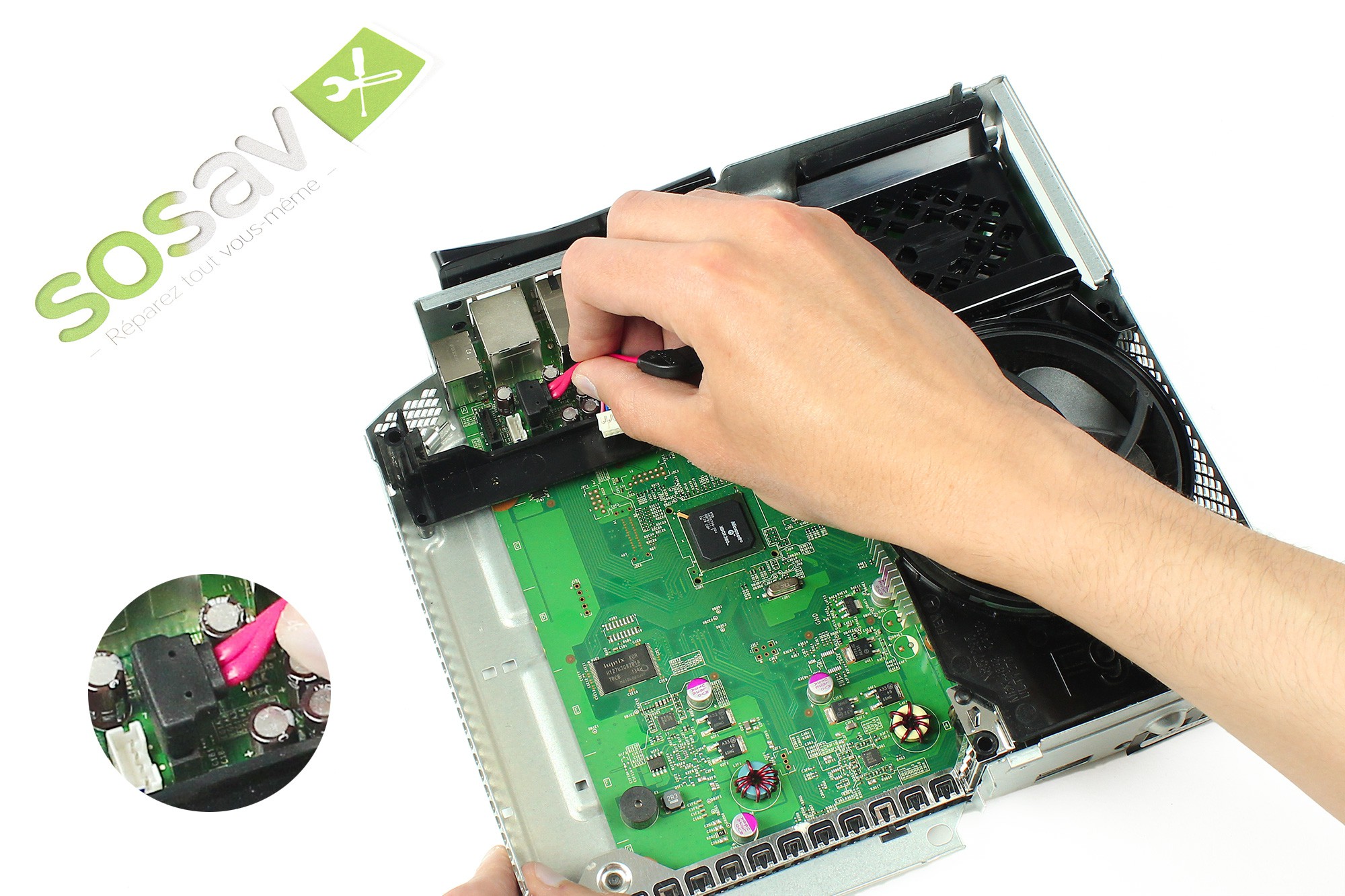

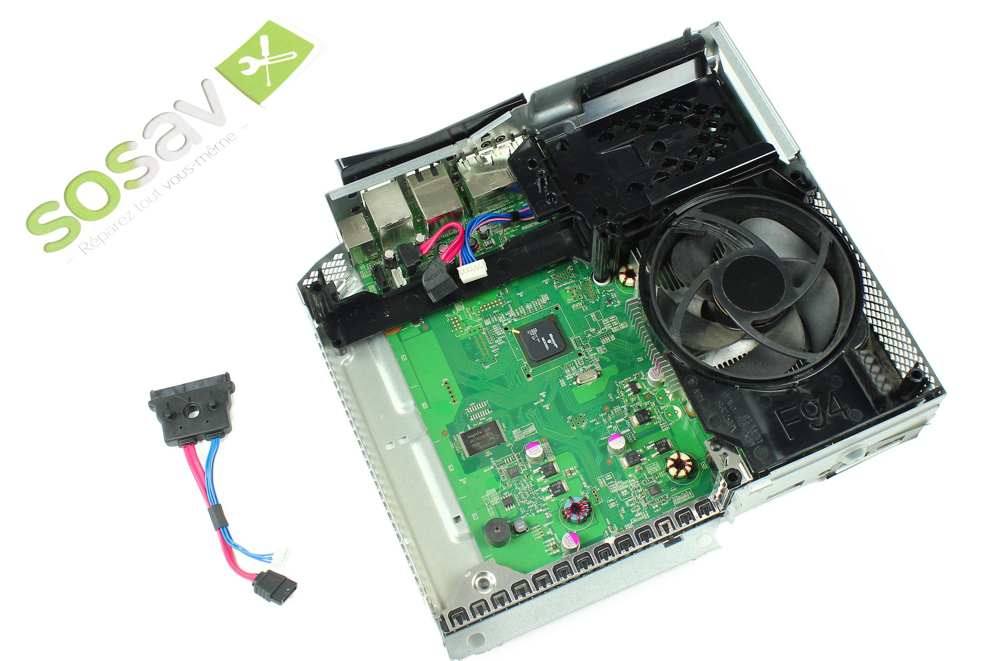

Tirez désormais légèrement sur le câble de données du lecteur DVD afin de le déconnecter de la carte-mère.
Puis procédez ensuite à son retrait.
Etape 41
Le câble de données du lecteur DVD de la Xbox 360 Slim est désormais démonté.
Remplacez-le par une pièce neuve si cela est nécessaire.
Pour remonter votre Xbox 360 S suivez ce guide en sens inverse.
