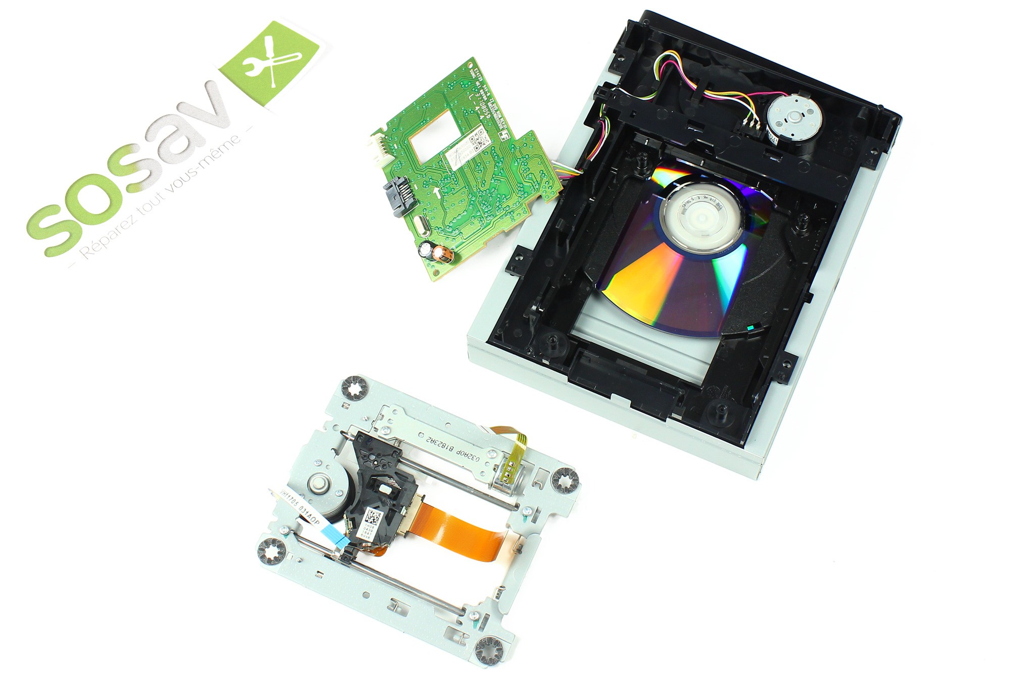

A l’aide d’un tournevis Torx T6, dévissez les 4 vis entourées en rouge sur la photo.
Celles-ci maintiennene en place le bloc optique de la console.
Etape 47
Utilisez une spatule en nylon pour faire délicatement levier sur le bloc optique afin de le soulever légèrement.
Etape 48
Saisissez ensuite délicatement le bloc optique complet puis procédez à son retrait.
Etape 49
Le bloc optique complet de la Xbox 360 Slim est désormais démonté.
Remplacez-le par une pièce neuve si cela est nécessaire.
Pour remonter votre Xbox 360 S suivez ce guide en sens inverse.
